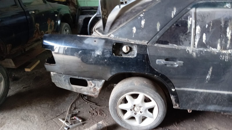

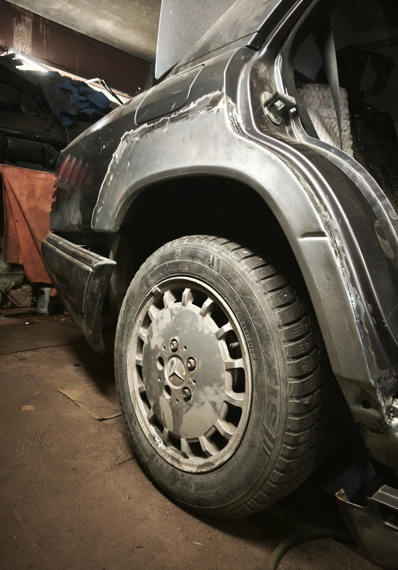

Мое решение сделать мерс «для себя» подразумевает максимально возможное качество в мой бюджет. В прошлом посте было фото машины без крыла, сейчас оно на месте, так же переварена внутренняя арка.

Ремонтную арку можно вварить, сильно много шпаклёвки и не было бы
Нет, в моем случае лучше переварить. Там еще в трех местах были очаги, которые стали бы дырки при зачистке.
А что с крылом было что его пришлось полностью менять?
Гнить пошла, латками и шпаклей не хотел.
