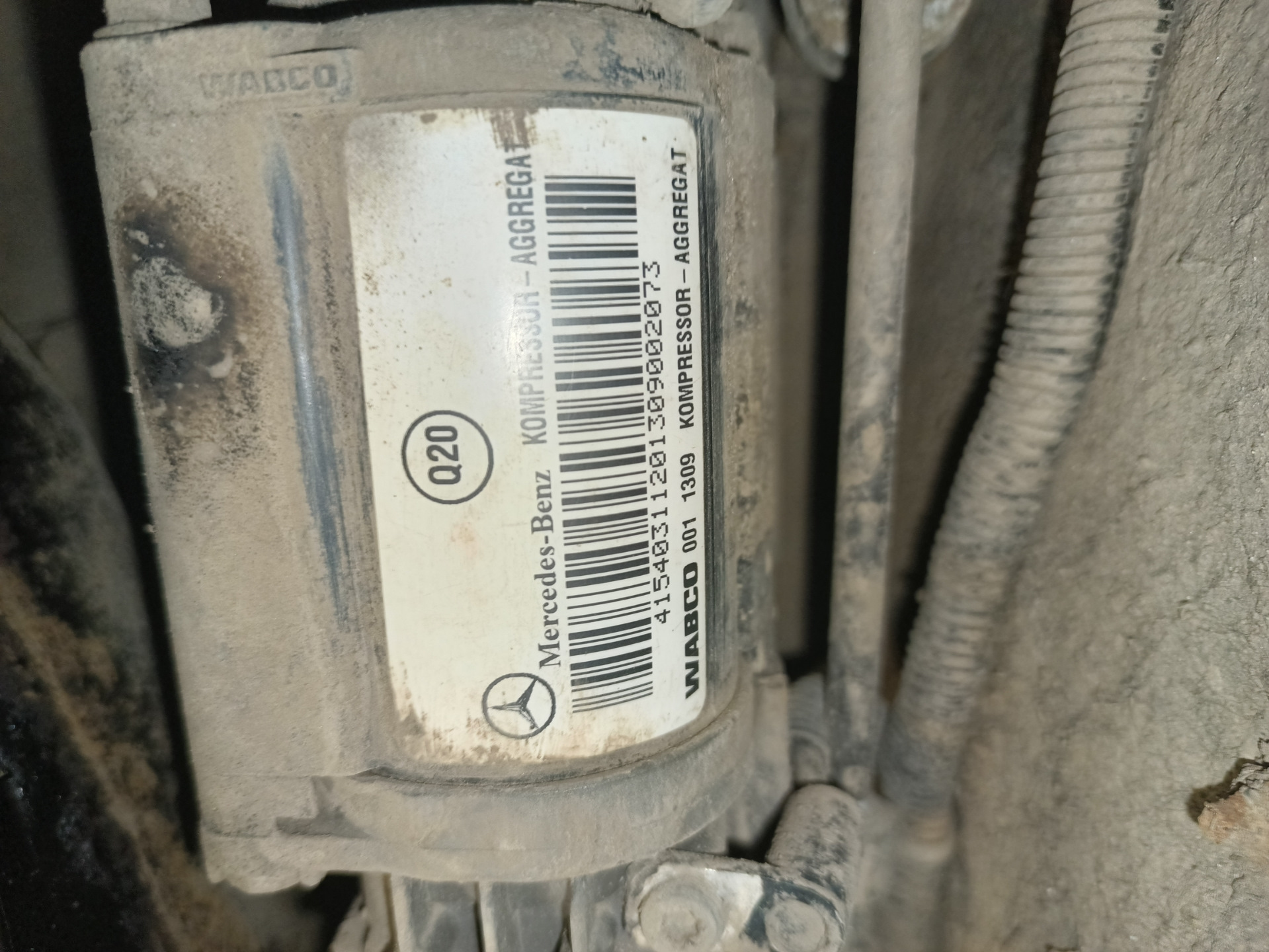

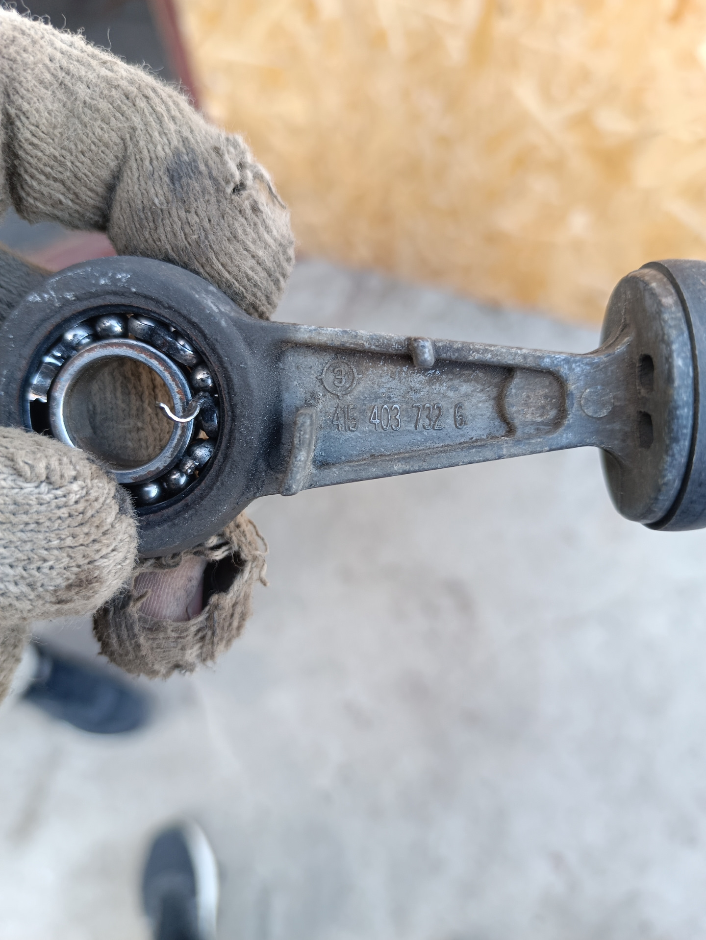

И так всем вечер добрый! Устал компрессор, не глядя заказал новый на озоне, может кто что расскажет как они ходят стоит ли оно того. Сегодня нашёл время и разобрал свой оказалось всё не так плохо, всего лишь заклинил подшипник на шатуне
вот теперь думаю отказаться от нового или нет.Есть у кого опыт с Китаем. Но мой тоже уже от мерса и маде ин Индия!

Смена всех подшибников кольцо цилиндр силикагель, и ездием далее. Полное обслуживание в 5 тыс. Изготовление индия и Германия есть разные в щелочном узле. По мне индия интереснее. Но мудренее. Германия проще но износ щёток быстрее. Коллектор якоря обязательно нужно шлифануть.
Спасибо. Просто заказал из за спешки Китай. В итоге доставка задерживается и следом заказал шатун на свой. Вот что раньше придёт то и поставлю
Если руки не из жопы, то соберешь и поедешь )) дешего и сердито.
Да там особо то и собирать не чего три болта и фишки. Даже те у кого руки из жопы думаю тоже справятся🤣
Сам мотор, думаю бессмертен, остальное можно менять хоть оригу, хоть Китай.

Перепрессовать подшипник одними руками не получится. Даже золотыми. )
