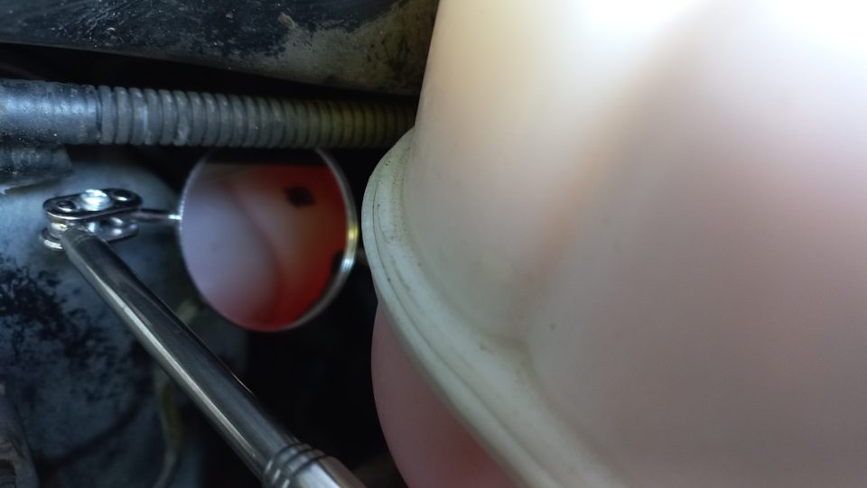

Однако речь сейчас не совсем об этом, после данного инцедента, коль машина стояла без антифриза пару дней, решил снять и заодно промыть расширительный бачок от неведомых частиц которые в некотором количестве там скопились.
Как оказалось это весьма не зря было сделано, ибо после того как я закончил очистку пластикового изделия как внутри, так и снаружи — то увидел два участка с трещинами в днище бачка
Трещины локализованы в передней части бачка и имеют множественный характер.
И хотя явных протечек не было, сколько бы он проработал таким образом — неизвестно.
Причина скорее всего повышенное давление в системе охлаждения из-за несработавшего вовремя выпускного клапана в крышке
Эксплуатировать такой бачок я считаю рискованно, поэтому теперь только замена.

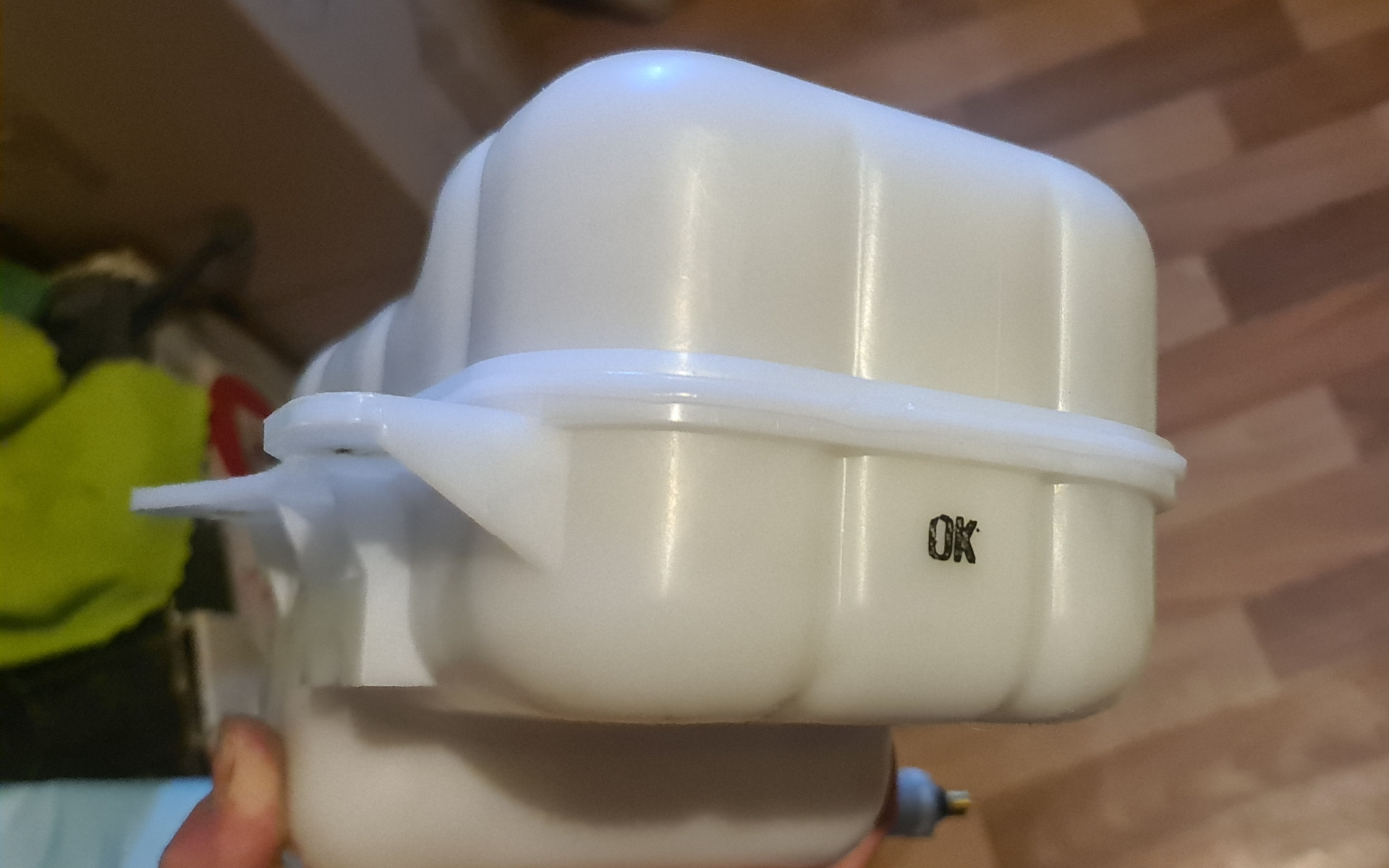

Был приобретён новый оригинальный расширительный бачок GM 96813425
Внешне абсолютно такой же как и прошлый
Цвет нового чуть сильнее отдаёт белым, а старый немного более прозрачен.
Вероятно прозрачность приобрелась под воздействием давления и высоких температур.
А возможно повлияло также и то что я производил его обработку изнутри очистителем тормозов и применял химию для очистки салона.
В остальном отличий никаких нет
Даже маркировка ОК идентична.
Но точно незнаю что это может значить

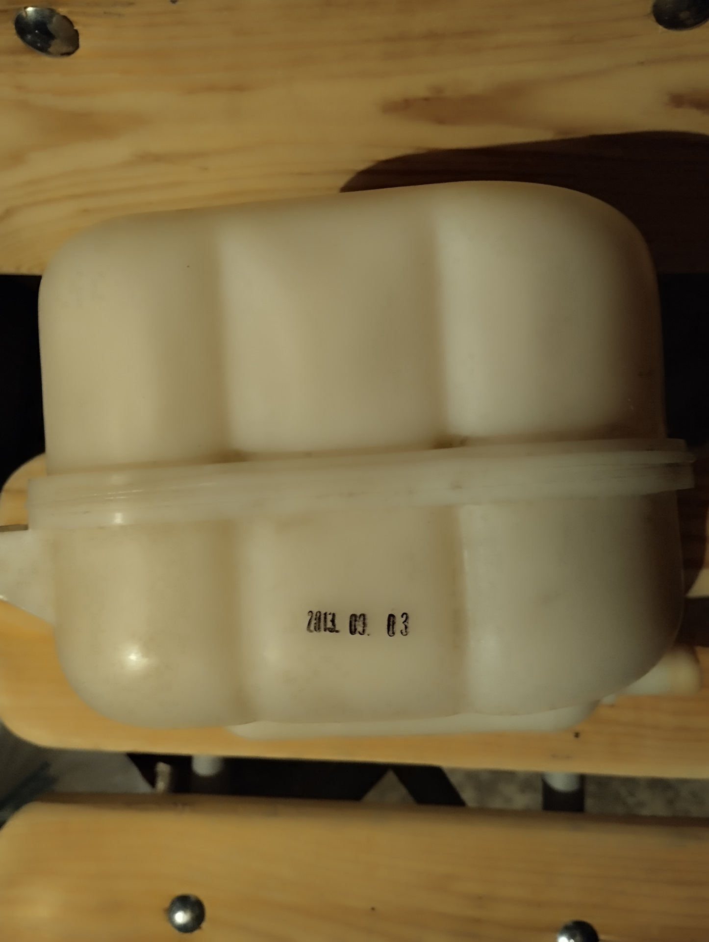

На оригинальном бачке ещё маркировка gm и номер каталожный и матрица маркировки даты
Темно в гараже, плохо камера фокусируется
И на оригинальном у меня вместо ваших ОК нанесена ещё лазерная маркировка даты выпуска.
У моих бачков снизу все теже выштамповки имеются. Фото также в первой записи есть. Выходит только лазерной гравировки даты нет
Спешу вас опечалить, ваш бачек типа "GM" подделка, наклейка палево
Тоже приобрел бачок для превентивной замены — сзади так же "ОК".
Сейчас видимо весь оригинал такой идёт
Возможно
Интересно стало 🤔. Года 3 назад менял бачок (конечно на оригу), ну конечно же не обратил внимание на этот "ОК". Получается этот штамп со стороны моторного щита?
Да, так и есть. Ну это не показатель что Ок везде должна быть. Просто наблюдение
Вполне может быть что это как раз палёные бачки
Ну если стикер "ровный", значит этот штамп подтверждает подлинность

Сейчас глянул у себя, тоже ОК
Твой значит также под подозрением🙂

На оригинальном бачке у меня вместо ОК дата лазером нанесена.
С обеих сторон, и со стороны моторного щита и спереди.
Когда покупал новый оригинал в прошлом году на нем дата лазером была только сзади.
На фото снятый с машины. Сосок отвалился.
