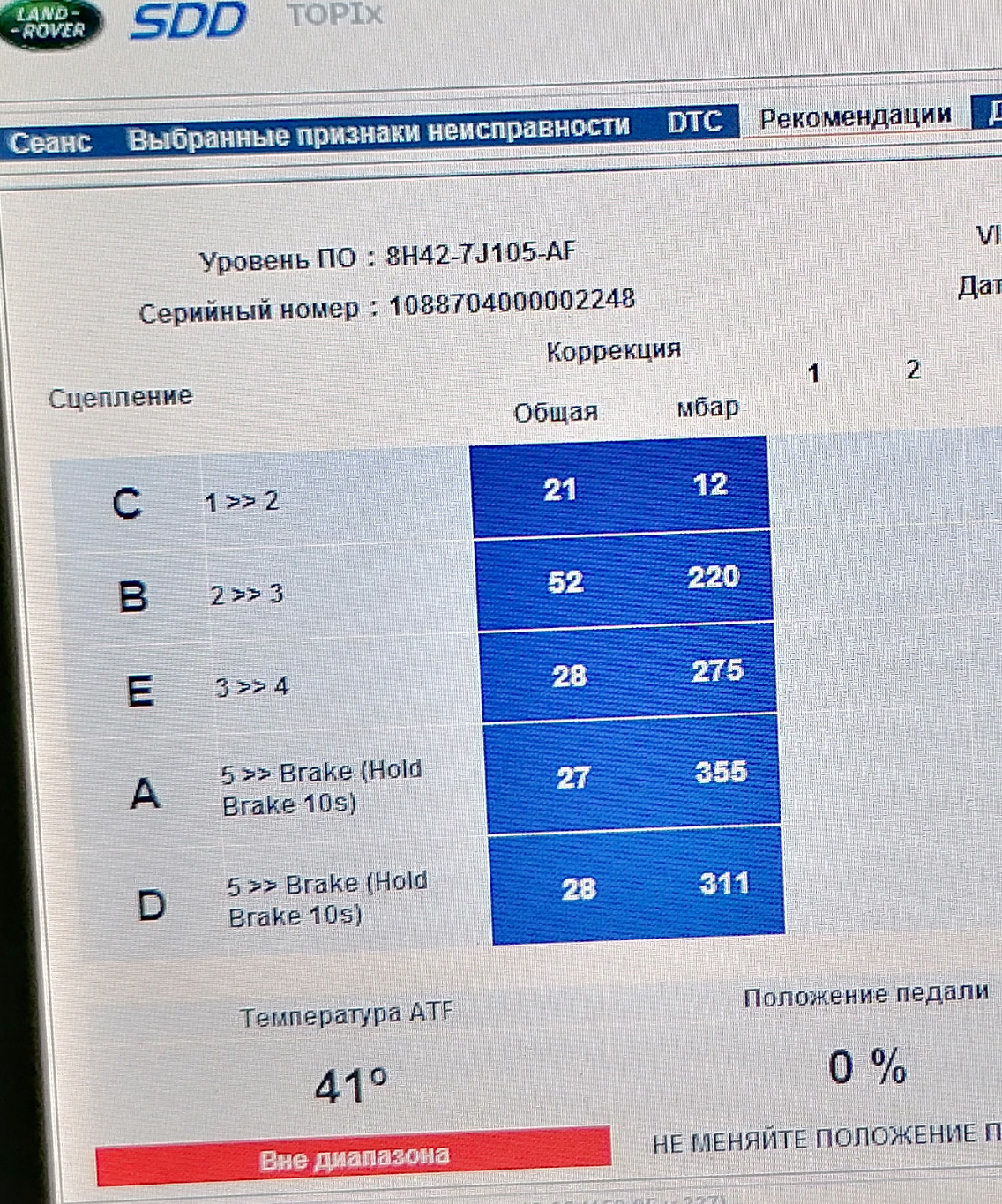

Что такое адаптация? Адаптация это коррекция работы соленоида. Его штатного движения может быть недостаточно (или с избытком) для плавного переключения. По секрету — даже если поставить новые соленоиды в новую коробку, его заводских характеристик может быть недостаточно.
Адаптация это хорошо? Конечно. Коробка не только подстраивается под стиль езды водителя (активный-расслабленный), адаптацией она еще и компенсирует естественный износ своих же деталей. Если кому приходилось ездить на совсем древних АКПП выпуска середины 80х и старше, когда они еще не были адаптивными, то могли заметить, что они всегда подпинываются, периодически тормозят, иногда не втыкаются. Более-менее гладко они работают новыми, а по мере старения и износа деталей, в первую очередь соленоидов, и источению дисков сцепления, коробка начинает лягаться. Потому что адаптироваться она не умела. Все янгтаймеры подпинываются, там это норма.
У АКПП нет никаких «датчиков пинков». Все, что она может — это сравнить частоту вращения ведущего и ведомого валов, и при несовпадении, превышающим некое запрограммированное заводом-изготовителем значение, начинает играть настройками соленоидов. Это и есть адаптация.
Адаптацию АКПП делает сама себе, причем перманентно. Она постоянно меряет параметры вращения и подстраивает работу соленоидов. АКПП это не двигатель, залить какую захочется прошивку в АКПП невозможно, можно только сбросить эту самую адаптацию до заводских значений и потом ждать, когда АКПП снова ее наберет (и надеятся, что она это сделает на этот раз правильно).

Большие значения адаптации это плохо?

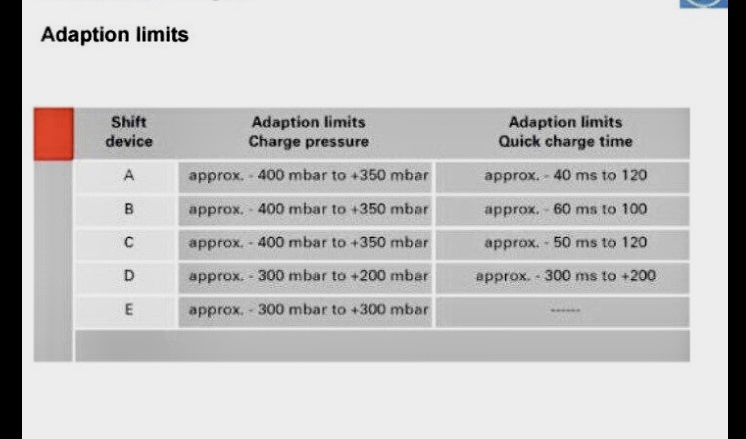

Нет, это не плохо. Это не хорошо и не плохо. Даже у абсолютно новой с завода АКПП могут оказаться весьма приличные значения адаптации и она при этом совершенно спокойно отъездит с ними весь срок.

Вздор от начала до конца. Большие значения сами по себе еще ни о чем не говорят. Адаптация на то и адаптация, чтобы подгонять соленоиды так, чтобы работа АКПП была плавной и комфортной.

А что было у меня? Чуть повышенный (очень незначительно) вибрационный шум двигателя при селекторе в положении движения. Я бы предположил, что это подушка двигателя или коробки подустала, но разве ж сервисные Тони Старки послушают?
Чудик сбросил адаптацию. Машина заскакала как горный козел (а шум никуда не делся).
Я покатался дня два. Адаптация не набиралась.
Покатался по пустому проспекту по рекомендуемой производителем схеме. Не очень помогло.
Вот тут я начал изучать матчасть и обзванивать аксакалов.
По итогу — как вылечил?

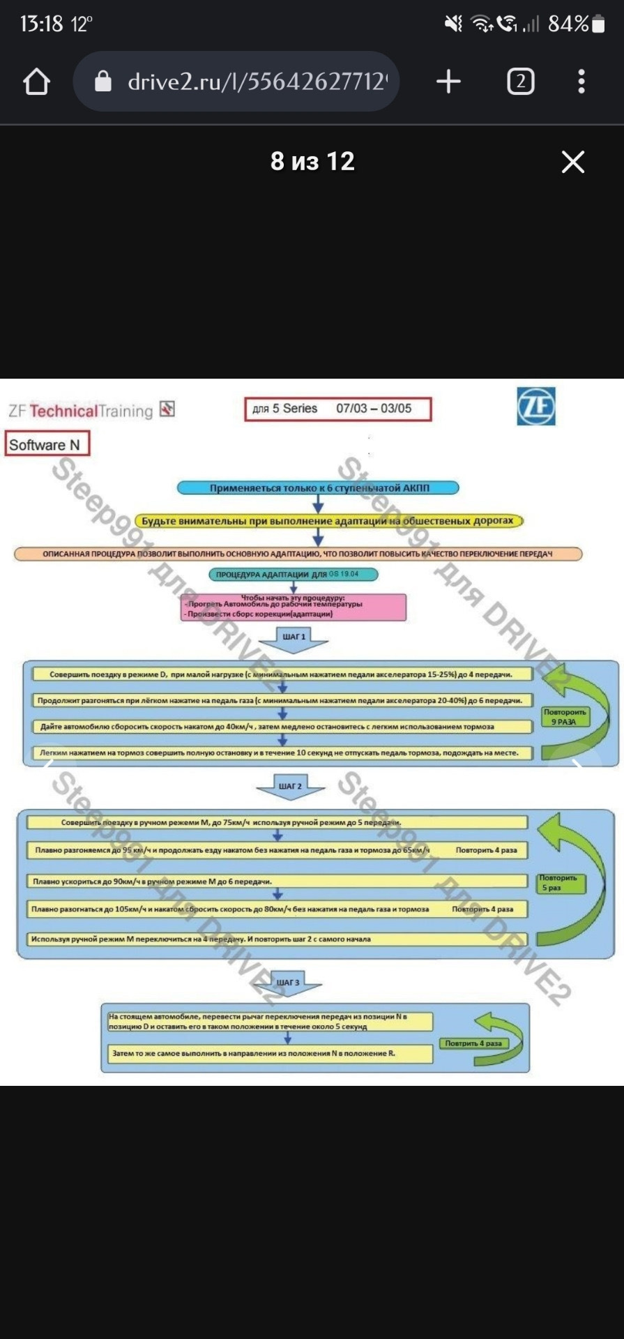

Тремя днями езды в ручном режиме. По совету одного из коллег по марке с Драйва ездил как на механике — переключал вручную в тот момент, когда интуитивно чувствовал, что пора (спасибо молодости, проведенной на мкпп, сгодился навык). Дольше всего, разумеется, выздоравливало переключение с первой на вторую. У меня переключение шло в диапазон 1800-2100 оборотов по тахометру. Остальные передачи прикатал быстро.

Если у вас пакет E имеет 600 или 750, то адаптации сбрасывать не советую, тут копите на ремонт . Как показывает практика ремонтов, на всех 6hp при больших значениях пакета E — надо менять втулки, уплотнения и фрикционы пакета Е как минимум

Я правильно понимаю, если сбросить адаптации, то со временем они наберутся сами? Или их обязательно через SDD накатывать.
Через SDD их накатывать невозможно (я об этом написал в тексте).
Со временем должна набрать. Но так бывает не всегда. В этот момент не нужно слушать сервис, если он начинает разводить на ремонт. Нужно просто прикатать акпп вручную. Есть специальная процедура для этого.
В таком случае как проверить через SDD набранность адаптаций на сегодняшний момент?
Я делал сброс не давно и поехал их катать с SDD, но пробки и тд, не думал что это долгое время займёт, плюнул и поехал по своим делам, набрались или нет не понятно в итоге.
Если коробка работает плавно и как должно, то набрались

Добрый день, а где эти параметры смотреть в проге
Слишком большие показания адаптации могут указывать на неисправности или необходимость обслуживания. У любой системы есть предельные значения, после чего переход в аварийный режим. Если ваша кпп не смогла самостоятельно набрать нужные адаптации, то вероятнее всего их значения близки предельным.
Так и есть. Но никто не хочет чинить то, что ещё "как-то ездит".

Подскажите, пожалуйста, процедуру восстановления адаптации вручную.
Да уж. какая то нереальная процедура
