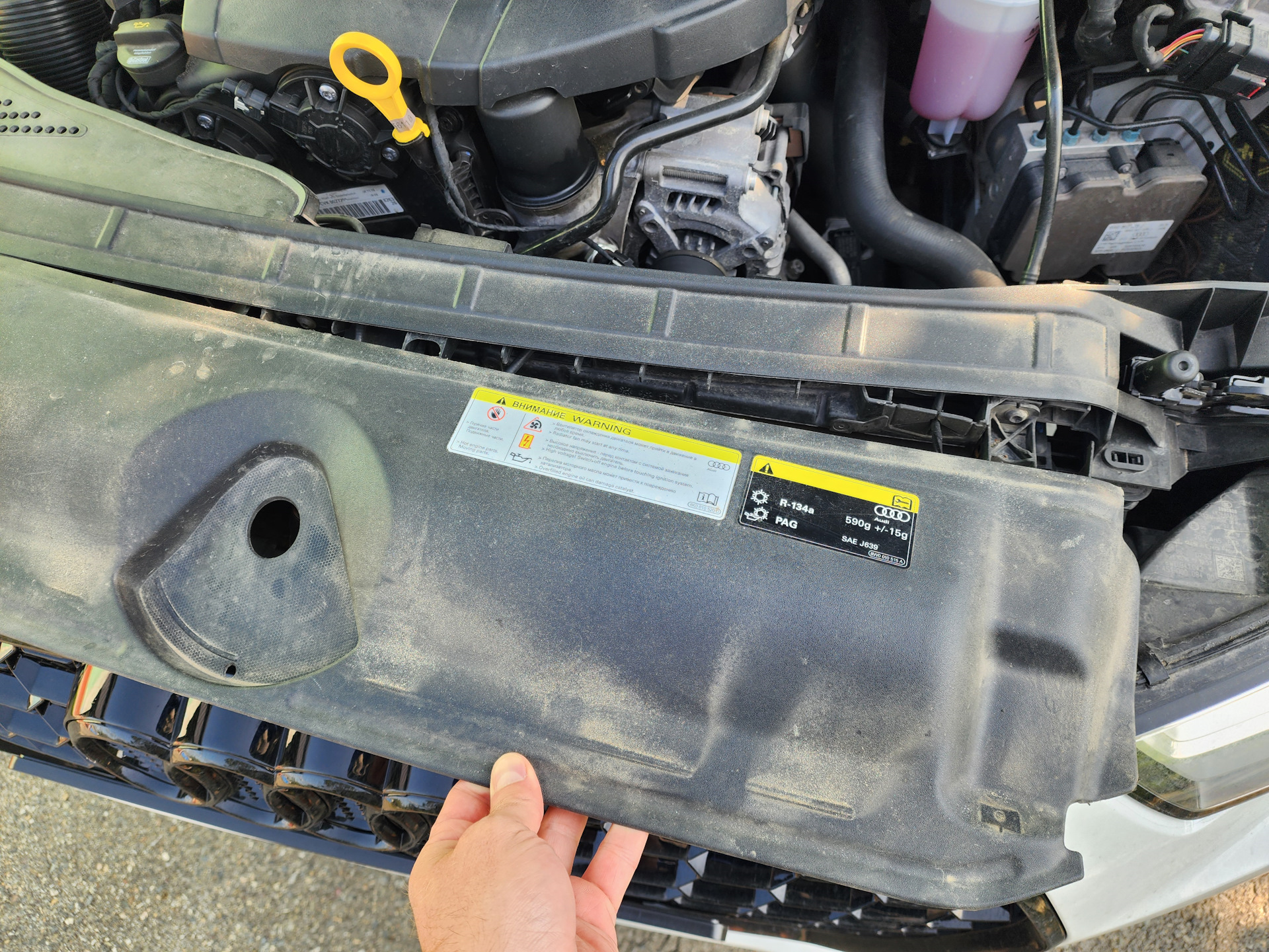

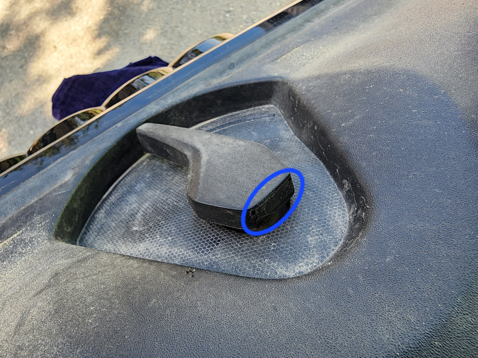

Под этой крышкой будут болты под биту Torx 30. Из них 4 шт. крепят бампер.

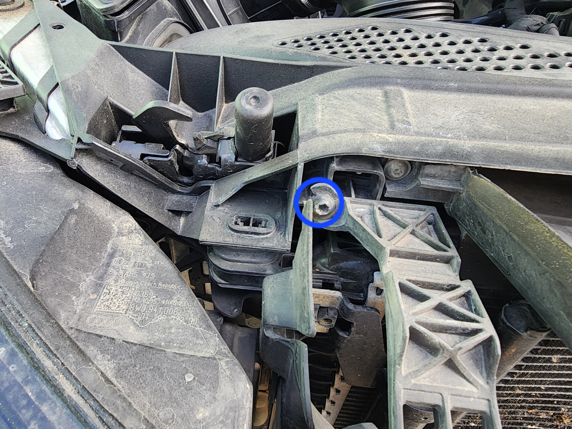

Там есть пятый, он держит кронштейн, который совместно с усилителем идёт. К нему ещё вернёмся. После этого откручиваем 4 болта снизу машины, под бампером. У меня там болты под биту Torx 20. Возможно у кого-то будут саморезы. Уязвимое место как никак.

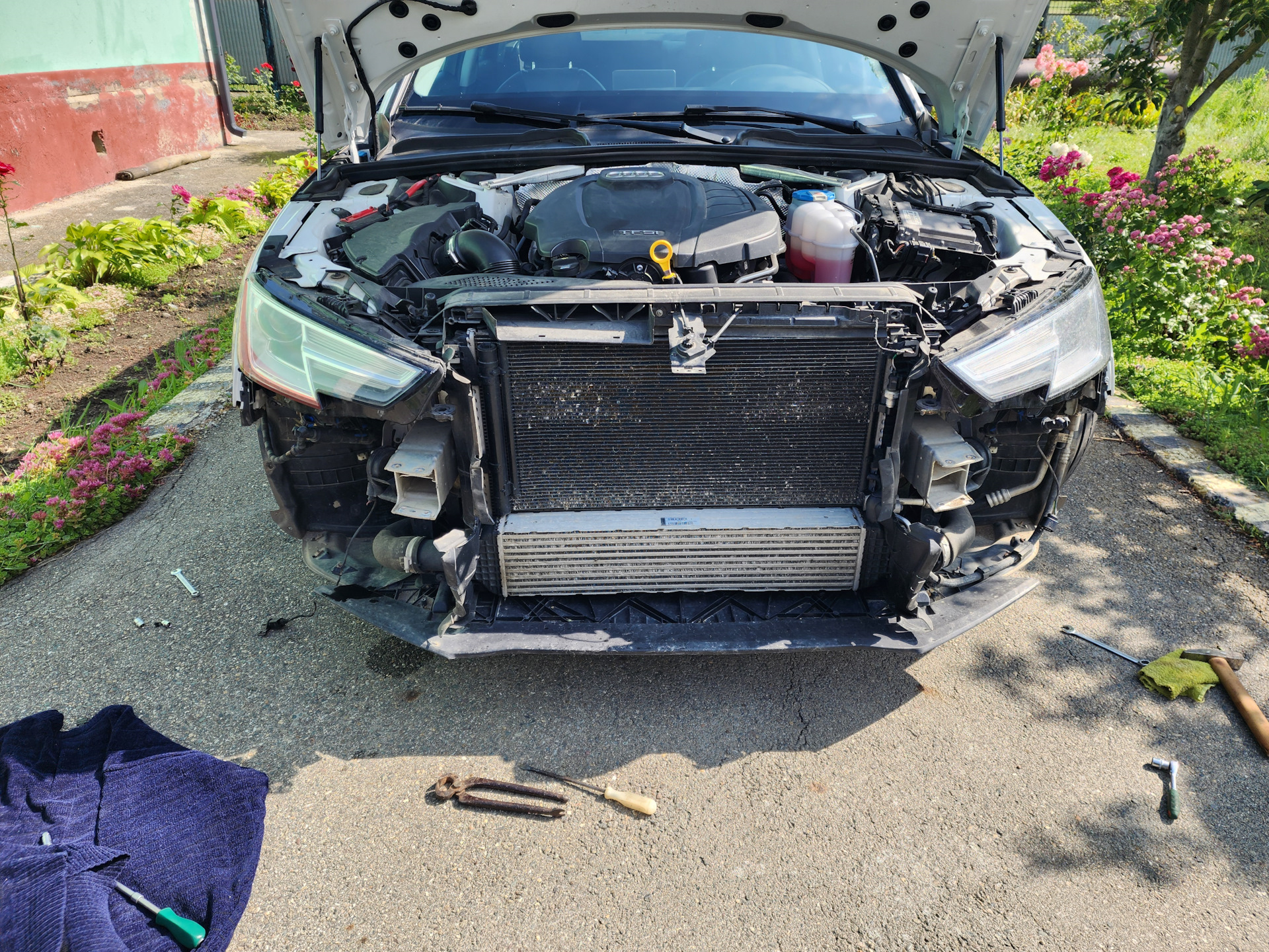

После этого бампер можно снимать. У меня он сам упал. К бамперу у меня была одна фишка парктроников. В зависимости от комплектации наверное у всех по разному будут разъёмы (камеры, радары и т.д.). Фишку отсоединил и бампер в сторону.
После этого надо будет снять передний усилитель.
С усилителя аккуратно снимается датчик температуры и в сторону. Можно снимать усилитель с кронштейном.
Потом надо снять радиатор кондиционера. Очень просто. Отстегнуть от него фишку. Потом по бокам защелки будут.
А потом вверх поднимаем и в сторону.

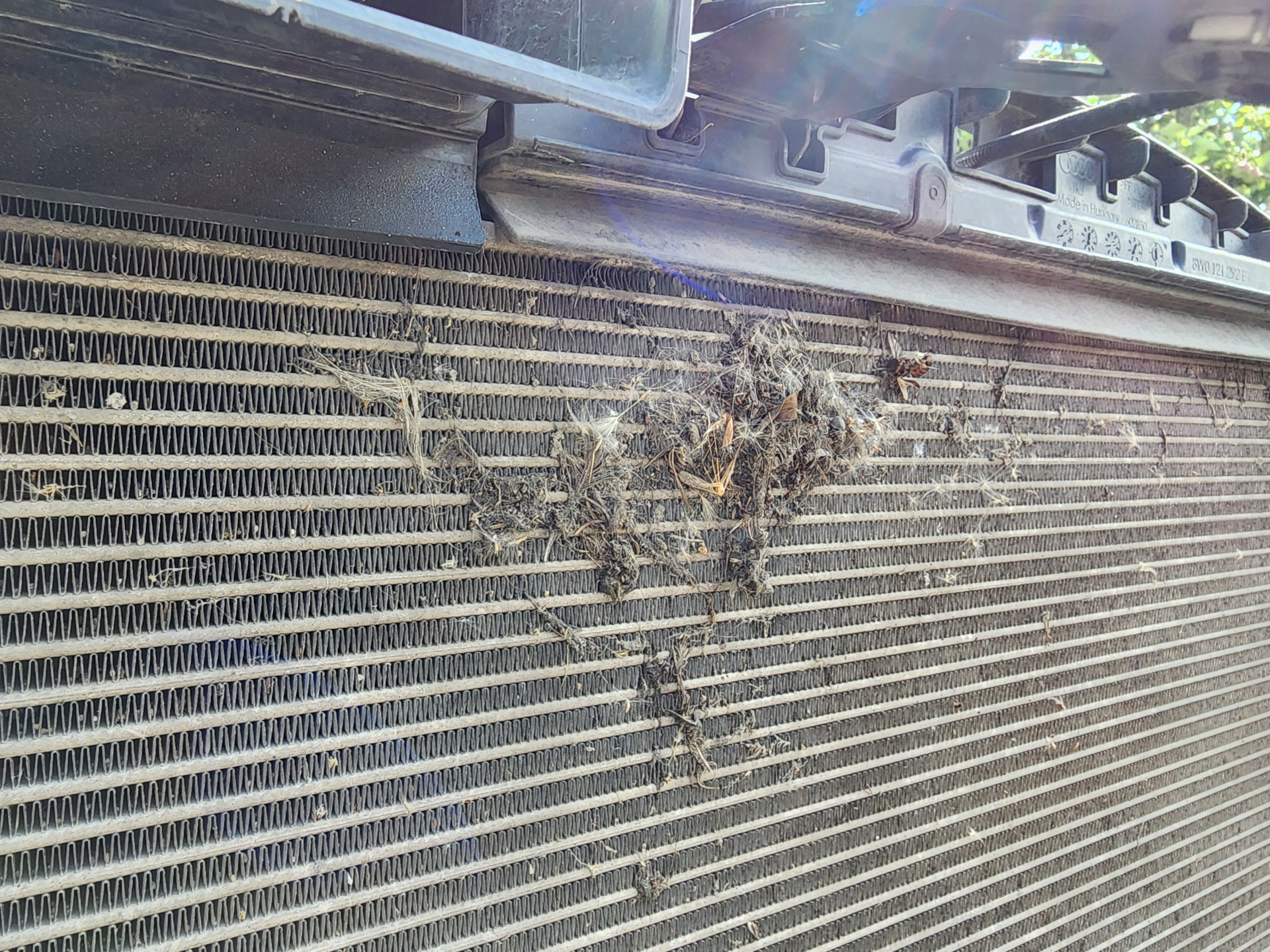

У меня состояние было ещё не совсем плохое. Не сильно забиты соты. Бывает и хуже.

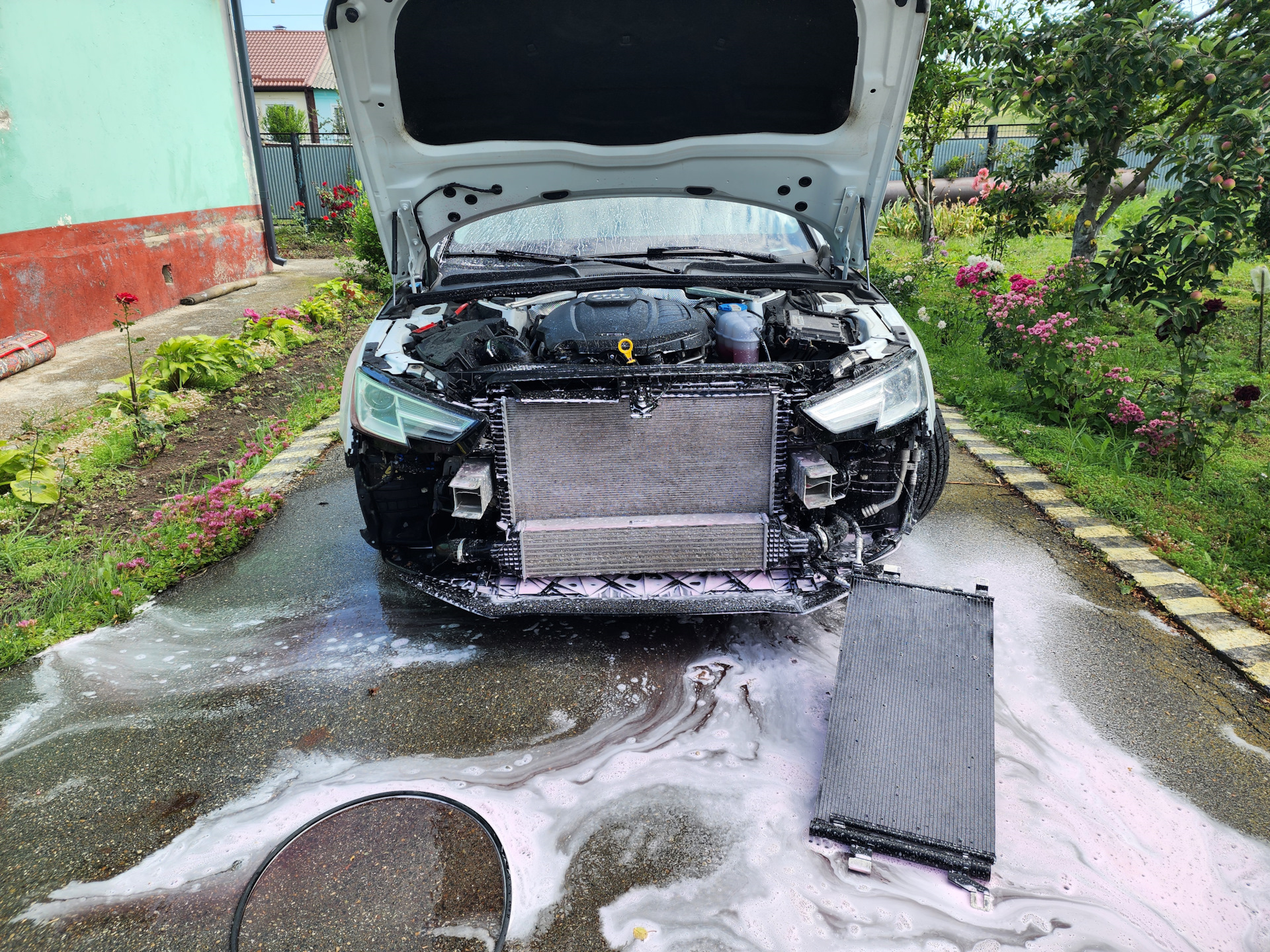

Я мыл два раза. Вполне хватило, чтобы промыть хорошо.
Собирается всё в обратном порядке. Одному бампер ставить немного неудобно. Но вполне реально. Советую наживить верхними болтами под биту Torx 30, а дальше бампер встанет по своим местам. У меня не спеша ушло часа 4 наверное. На этом всё.

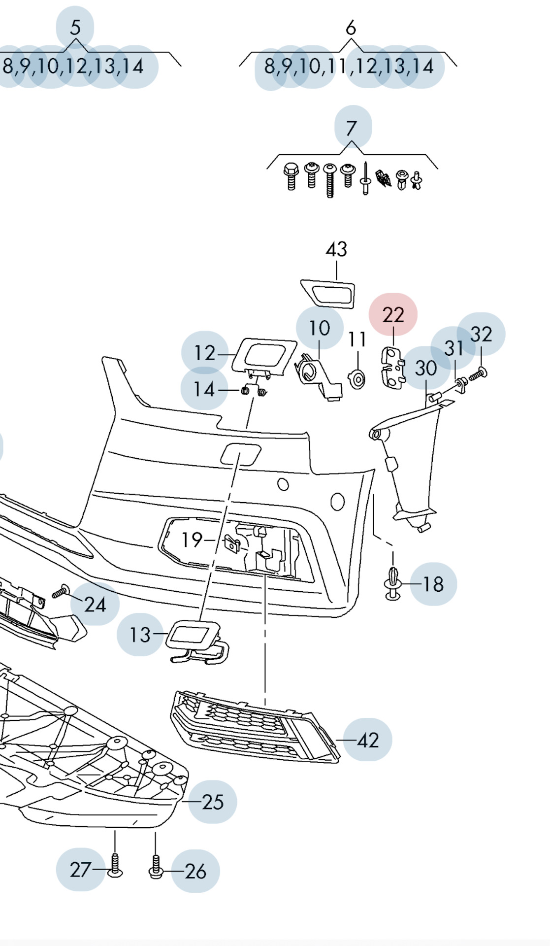

Подскажи плиз, а какая клипса ломается?
На схеме она под номером 18. Только на схеме она перевернута.
Номерок этой клипсы не подскажете?
Не могу ). Не фотографировал.
S3am
Здравствуйте!
N105835019B9
За год так забился?
Не могу знать. У меня машина меньше года в руках.

Нефига себе… это у тебя так "побиты" соты? Вот и думаешь ставить сетку или нет…
))) Я вот не вижу для себя, например, ни одного повода, чтобы НЕ ставить сетку🤷♂️
На бензине, говорят, заметно разницу в температуре. Особенно у любителей погонять
Ну, если гнаться за каждым градусом, может )) По мне пускай будет t чуть выше, чем такой радик или дыра в нём))
Лучше уже один раз заменить радиатор кондиционера, чем медленно убивать мотор)
11021982
Снижение потока воздуха, как следствие рост температуры масла в моторе, коробке и антифриза
Не думаю, что прям на столько критично t вырастает.
MisterToptiga
Так у меня стоит )
У тебя там рабица стоит, что ли?))
MisterToptiga
😂) я думаю её предыдущий хозяин ставил только. А он год машиной владел. Я меньше года.
