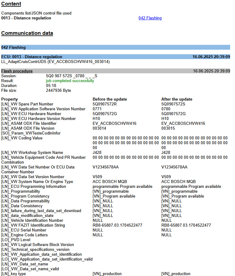

Для прошивки в Х необходимо, чтобы блок находился в защите компонентов. Как только я подключил радар на столе, он тут же выдал необходимую ошибку. Чисто ради безопастности я слил с радара флеш перед всеми следующими манипуляциями. Прошивка в Х прошла без проблем.
А вот камера никак не уходила в ЗК. Я и другой гейтвей подкидывал и BCM, и на машину ставил — она ни в какую. Добрый человек поделился прошивкой версии 1423. Я залил бутлоадер, затем прошивку и камера успешно упала в ЗК. Можно шить в прошивку Х.
Подключил камеру и радар к расширенной кан шине, подключил ОДИС и запустил снятие ЗК. Всё прошло хорошо и я уложился в 10 минут.
Можно продолжать процесс. С радаром всё прошло легко и быстро. Прошивка в R, загрузка параметрии, генерация и загрузка свапов. Я сразу сгенерировал максимальные свапы

Радар готов к установке.
Примерно такой же процесс и для камеры. Камера так же готова и лежит, ждёт своего часа.
