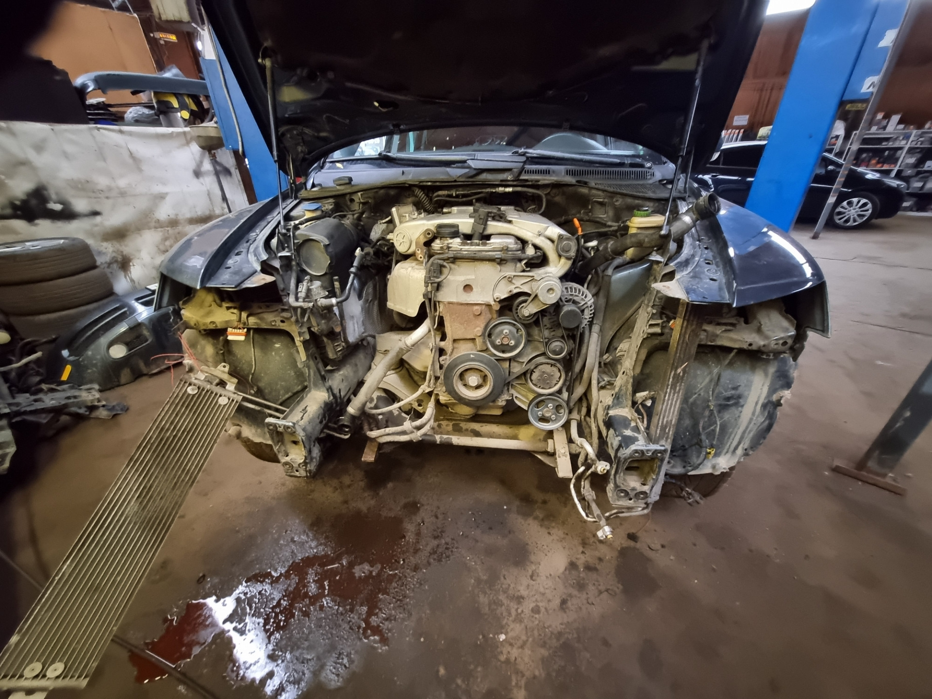

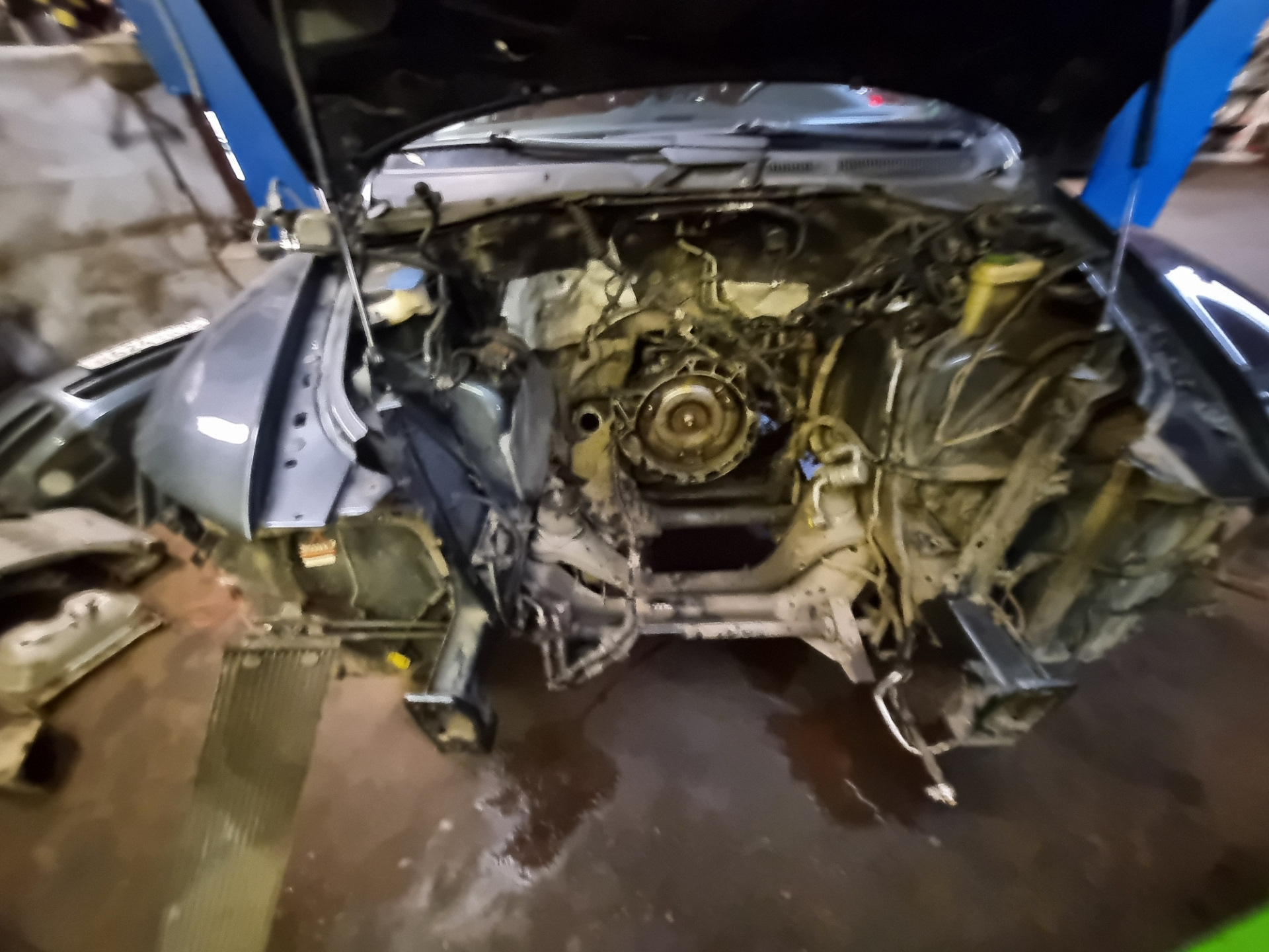

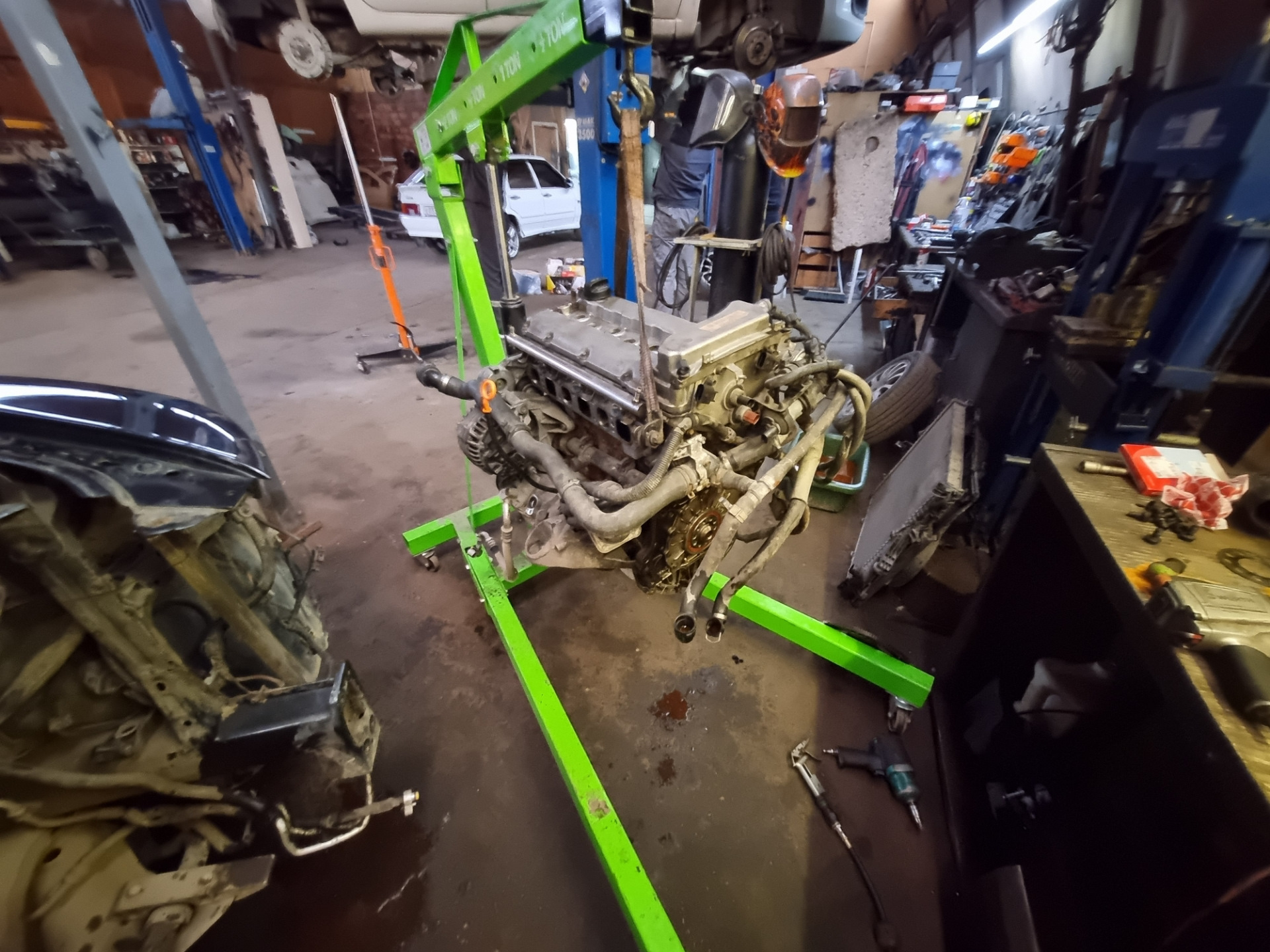

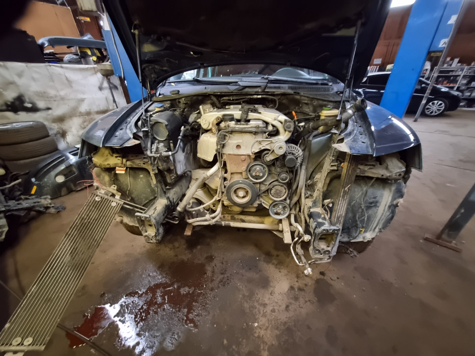

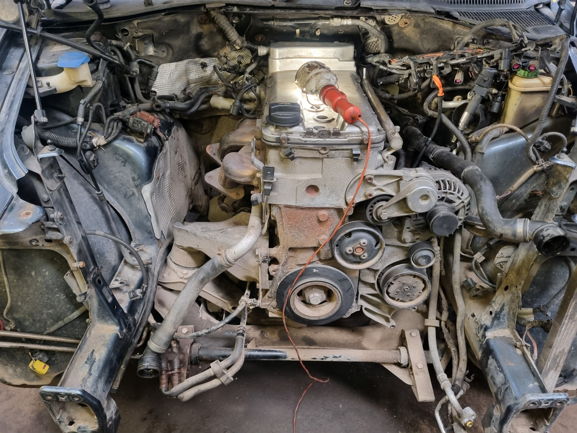

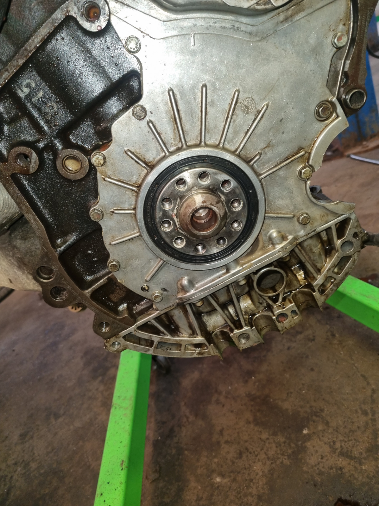

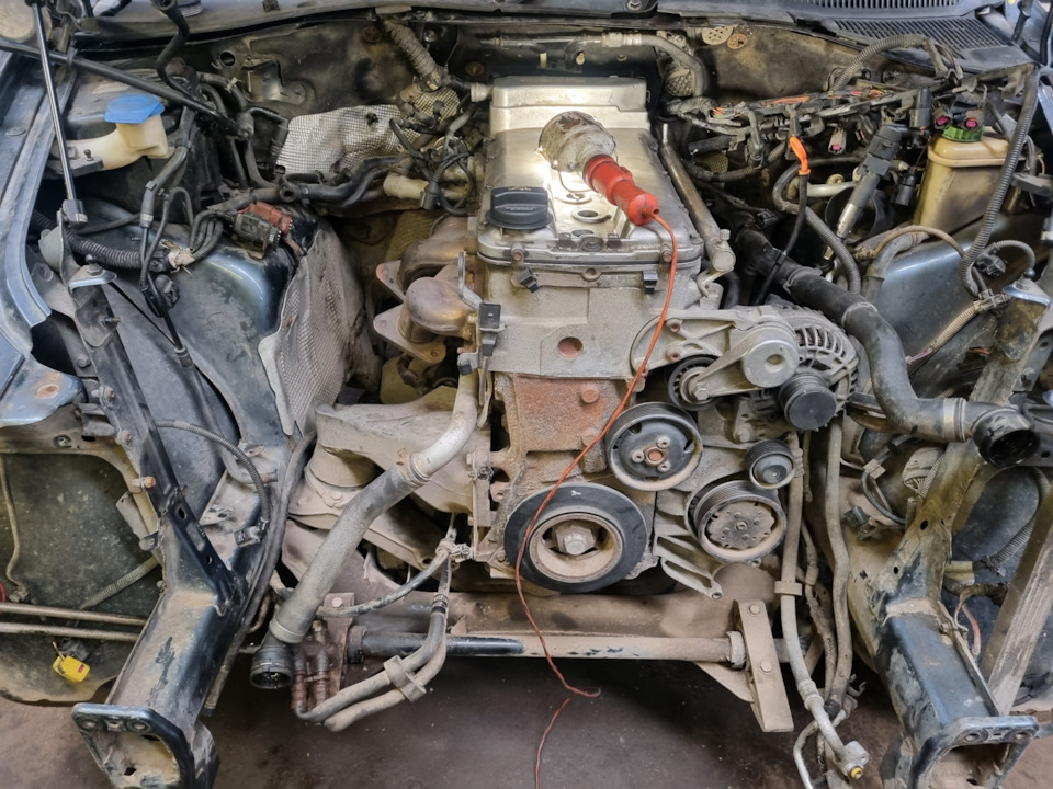

Всем привет! Собственно ссалось между мотором и коробкой, сильно, было заметно каждое место, где стоял туарег, масло выливалось примерно литр за 3-4 недели с момента покупки усиливалось. Я сразу решил, будем снимать дефектовать, не знал, что проще снять, так как стола у нас в сервисе нет, снимать все в сборе не хотел. Решил, что проще скинуть все эбало и потом мотор вперед.
Благо гусь у нас есть.

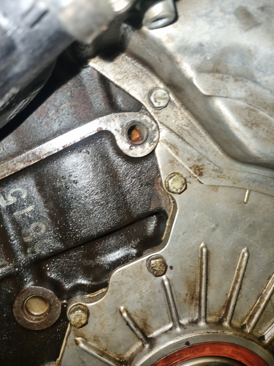

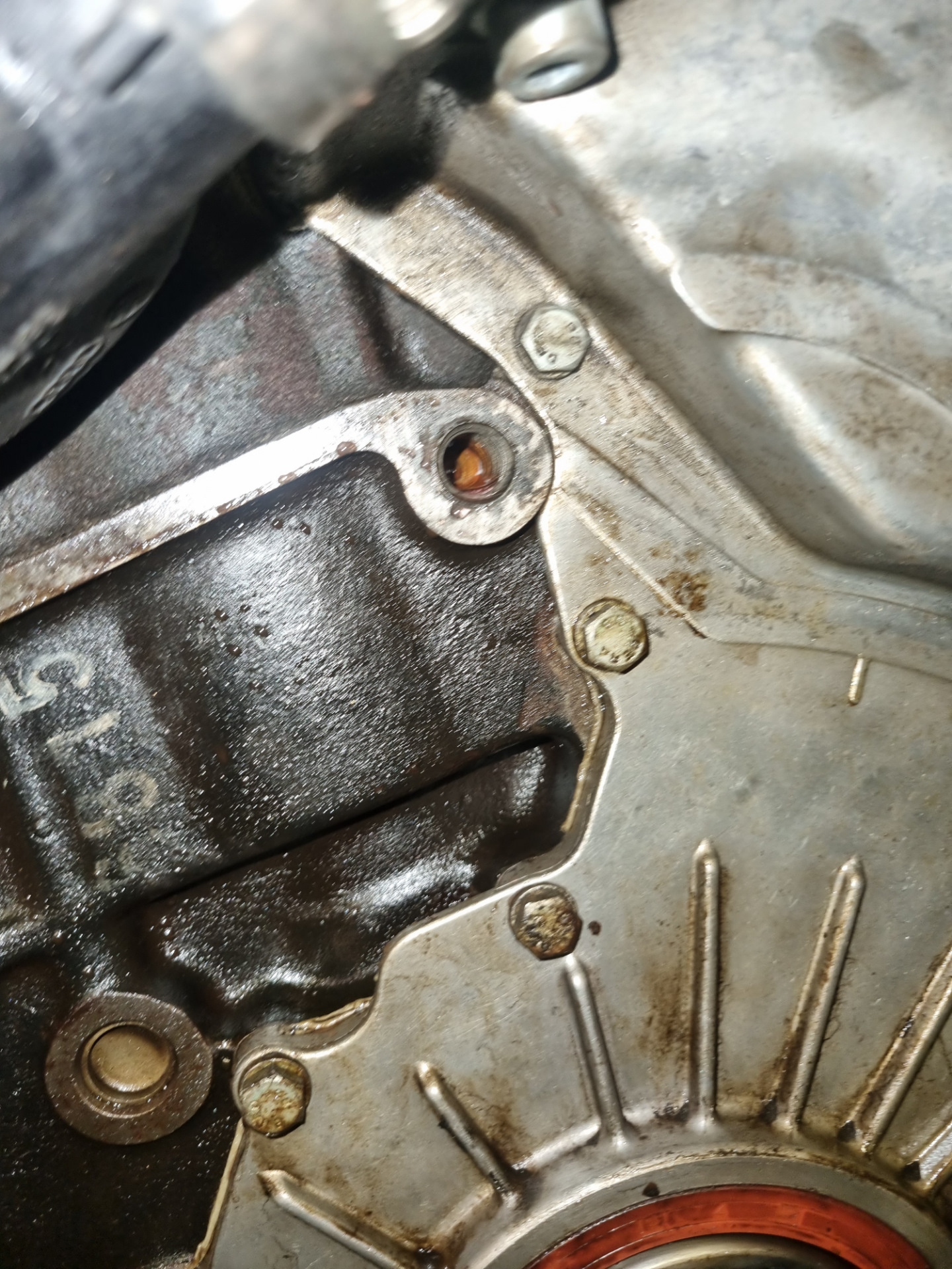

Ну дальше все по накатаной тропке, так как это уже не первая машина с мужским продольным мотором, действовать знаю как. Из нюансов обнаружилось только частичное отсутствие телевизора, кучу саморезов и изломаного крепежа, позже все заменю… ну самым плохим моментом было то, что предыдущие "мастера" руки-ноги у которых перепутали один единственный болт другого размера сверху мотора под задним фланцем и загнали его с гайковерта и угадайте, что произошло? Верно. Проломили рубашку охлаждения, фриз потек, ну ладно, что делать, вычистим и на фиксатор резьбы поставим.

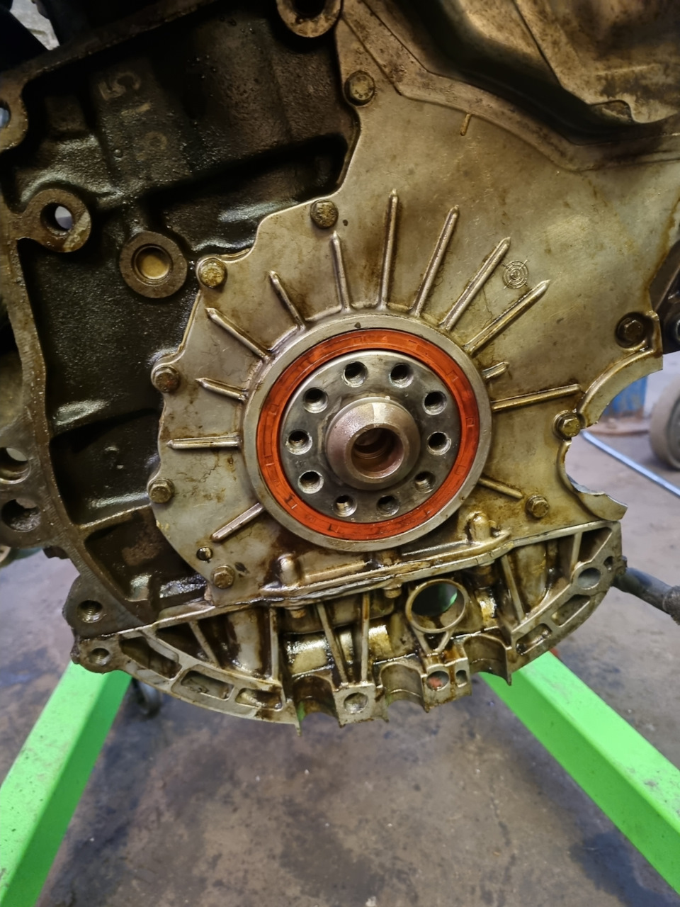

Сальник колена стоял какое то говно с пружинкой, на посадке наточена канава, размер сальника внутренний был больше чем надо, отсюда и течь.
Я поставил тефлоновый кортеко,
ну и это было крайним действием на сегодня, так как запулил я его в 9 вечера, а сальник пройдя через оправку для установки должен усаживаться 2 часа в неподвижном положении.

Подскажи, масло с акпп текло ?
В посте написано же, что с сальника коленвала
На моей течет стык акпп и двигателя, купил сальник колена, но масло трансмиссионное, чувствую, проблема в другом
Чтоб не разбирать зря, покупаешь сразу оба, не велика цена, чтоб жалеть.
Ну смотри, я купил сальники колена перед/зад, но масло с акпп получается не через сальник колена течет ? Там в коробке есть какой-то сальник, который отдельно нужно заказывать ?
Да, за бубликом сальник маслонасоса акпп.
black760
С сальника колена.
