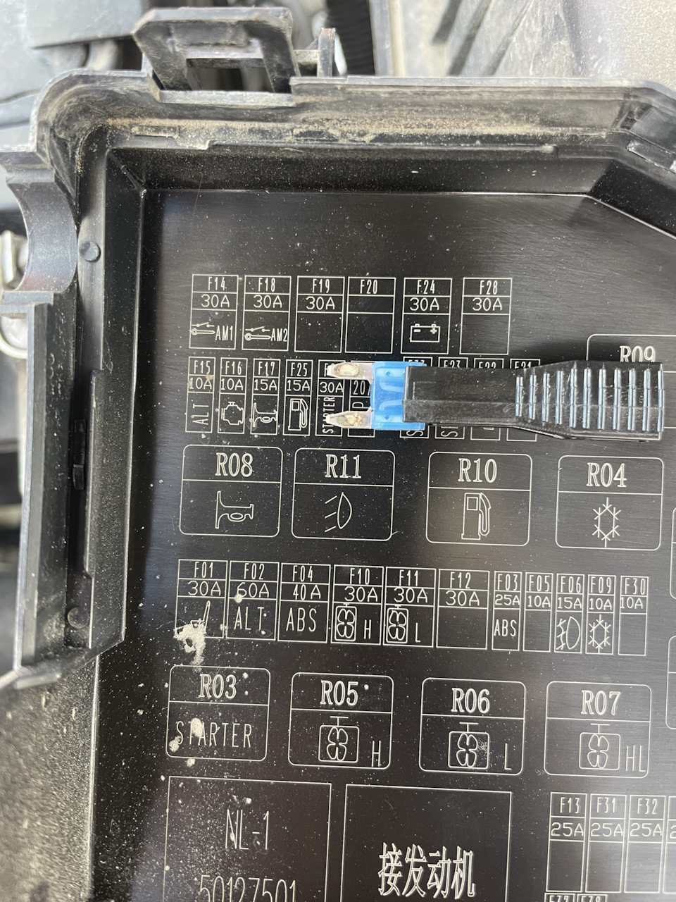

Делал все по инструкции. Сначала надо сбросить давление в системе. Надо открутить крышку бака. В блоке предохранителей, который под капотом, найти и достать предохранитель топливной системы. Запустить двигатель и подождать пока он не заглохнет. В моем случае двигатель запустился на секунду и заглох.
