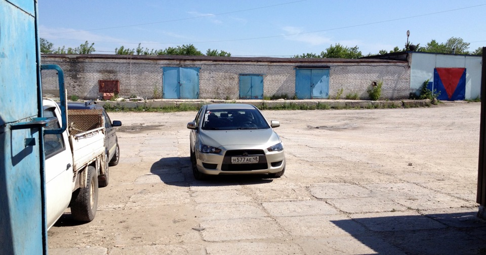

Путём волевого решения отвез Эву к хирургу, чтобы тот удалил катализатор.
Началось все с того, что весной начал слышать непонятный пердёж при разгоне. Причиной стало уплотнительное кольцо, которое за 90т.км. подустало и приуныло чёт(((
А последней каплей стали затупы при разгоне. Газ в пол, а машинка не особо спешит разгоняться.
Т.к бюджет всё еще на диете, сделал только хирургические операции. К Ёжику поеду позже.
Были заменены кольца уплотнительные спереди и сзади
Т.к. чип в ближайшее время не планируется, ставили обманку
Трубу, пламягасители и другие подобные вещи не вваривали, а только лишь вырезали окошко в старой банке, выдрали оттуда соты, и заварили всё это обратно.

Результатом доволен:
1. Пропал пердеж и вцелом выхлоп стал тише работать
2. Вернулась чистота рыка двигателя
3. Вони, как пишут многие, я не услышал. Да, стало чуть сильнее пахнуть. Как будто на непрогретом катализаторе
4. Приход пока особо не почувствовал.
