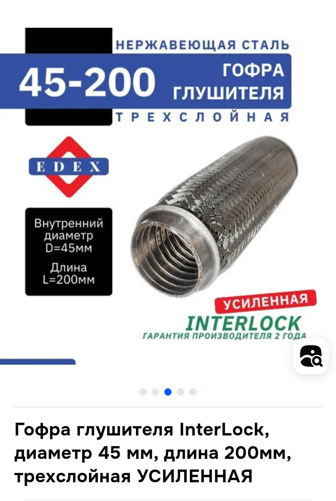

Доброй ночи. Подскажите какой размер гофры на Веста СВ 2018 год. Приказала долго жить на 114 тысяч. И какую ставить
У меня машина июль 2021 года выпуска 1,6 гофра стояла 45 х 200 мм
