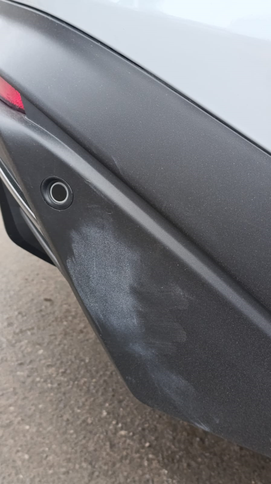

Зимой в слякоть чтобы меньше намерзало льда на парктроники брызнул на датчики WD40. На других машинах так же делал раньше, последствий не было никаких, на мойке все смывалось химией. На этом же чудо автомобиле остались следы в виде белого налёта🧐. И ни чем не могу их оттереть. Ни очистителем битума, ни растворителем, ацетоном боюсь, разьест пластик. Вот такой сьранный пластик у Китайцев. И чем эти пятна оттереть ума не приложу. Не думал что WD40 может следы оставить🤯

Это не пятно. Это пластик от вшки подгорел.
Оттереть его не получится. Только чем-то замаскировать (реставратор пластика, чернитель, фен и пр.).
У жены после не смытой химии на мойке такая же шляпа появилась.
Ну да, я знаю что это пластик такой стал. На вашем фото что то похожее. Заказал реставратор пластика. Может на время замаскирует эти пятна😉

Да никак. На езду не влияет.
Но зимой в сугробе эту накладку раскололи, поэтому буду менять и пятна не будет больше)
А так любые чернители пластика в помощь.

К сожалению пластик от wd разъедается.
Не замечал этого на предыдущих машинах. А на этой почему то разьело 🤪

Увы если пластик побелел (то есть стал белым в нутри) ресторатор не поможет деньги на ветер, был опыт на предыдущим авто (Тойота), тут либо греть (но без фанатизма чтоб не сжечь) либо менять накладку, к счастью она не особо дорогая. Одно "НО" у себя менял хром накладки в переднем бампере еще тот ГЕМОРОЙ. Увы пластик у Манджаро оставляет желать лучшего.
Про пластик на Монжаро я уже понял. Не очень он по качеству. Греть тоже опасно, можно датчики спалить нечаянно 🤔

Не, даже керосин не убрал, и это не отложение снаружи пластика, а в самом пластике пятна.
Мелкие царапины зажигалкой убирал. Тоесть высокая температура сплавляет испорченую поверхность и она становится черной, фен справится без фанатизма
Феном пока боюсь греть, ещё поведёт пластик, потом только менять решётку. Сначала попробую восстановителем пластика😉
