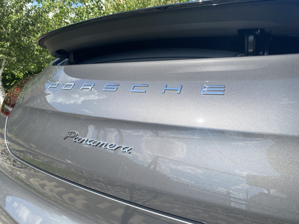

Ну из новостей- налепил недостающие у меня шильдики — Panamera и diesel. Теперь все по фен-шую 🤩

А я хочу снять шильдики дизель и Кайен))))
🤩 дело вкуса. Мне нравится

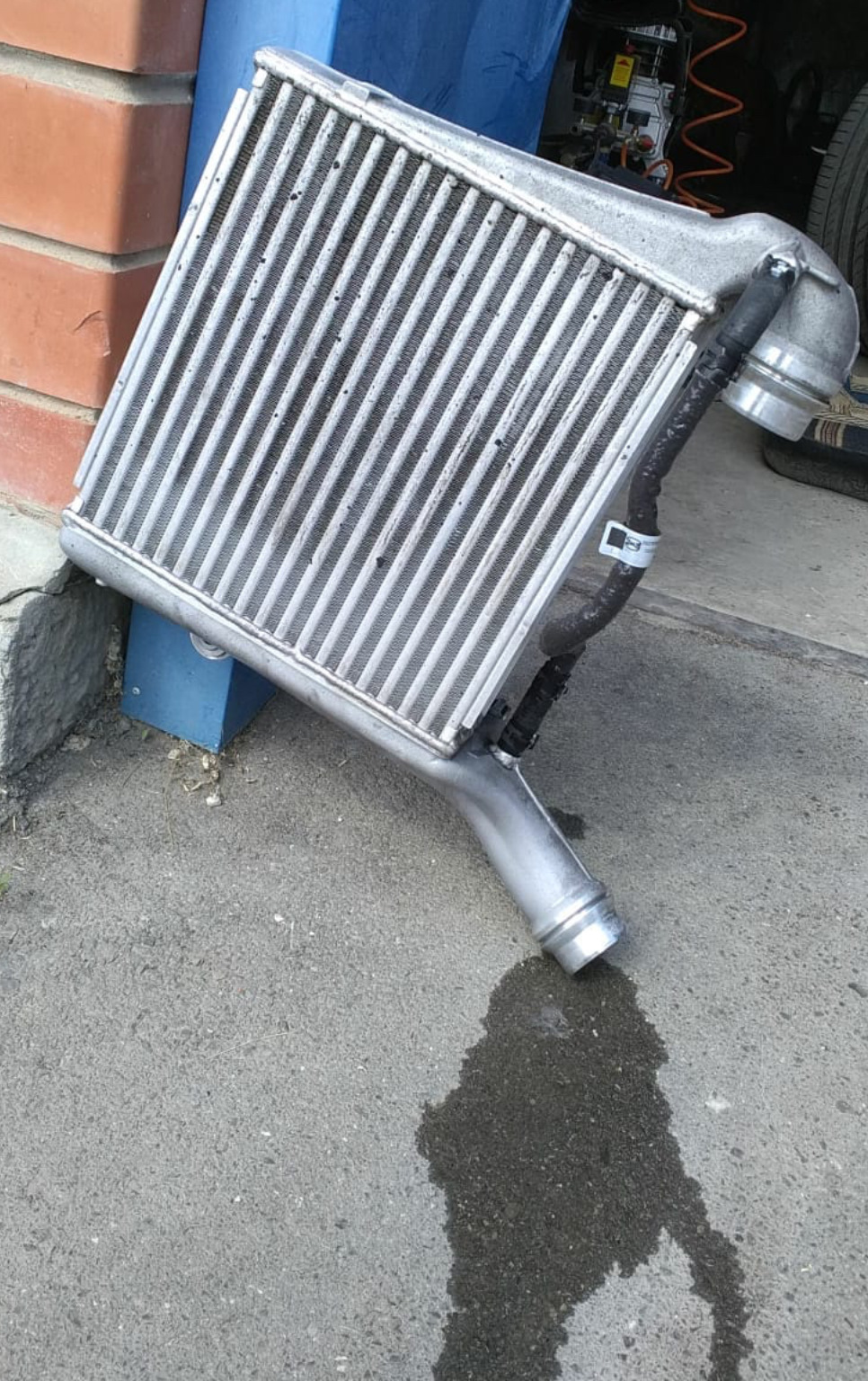

Двигатель не шибко форсированный. Поэтому, полстакана масла в Интеркулера — многовато.

Турбина там одна. Все сухо. Сажа после 400-500 км оседает на патрубках но не критично. Дыма нет. Из необычного только масло в интереуллере обнаружил когда промывали на 30 тыскм. Какое масло посоветуете?
Ну в любом дизеле масло будет в кульках, вопрос только в каком количестве.

Немного в кульках. 100-150 мл за 30000 км. Спасибо за совет 🤗🤝

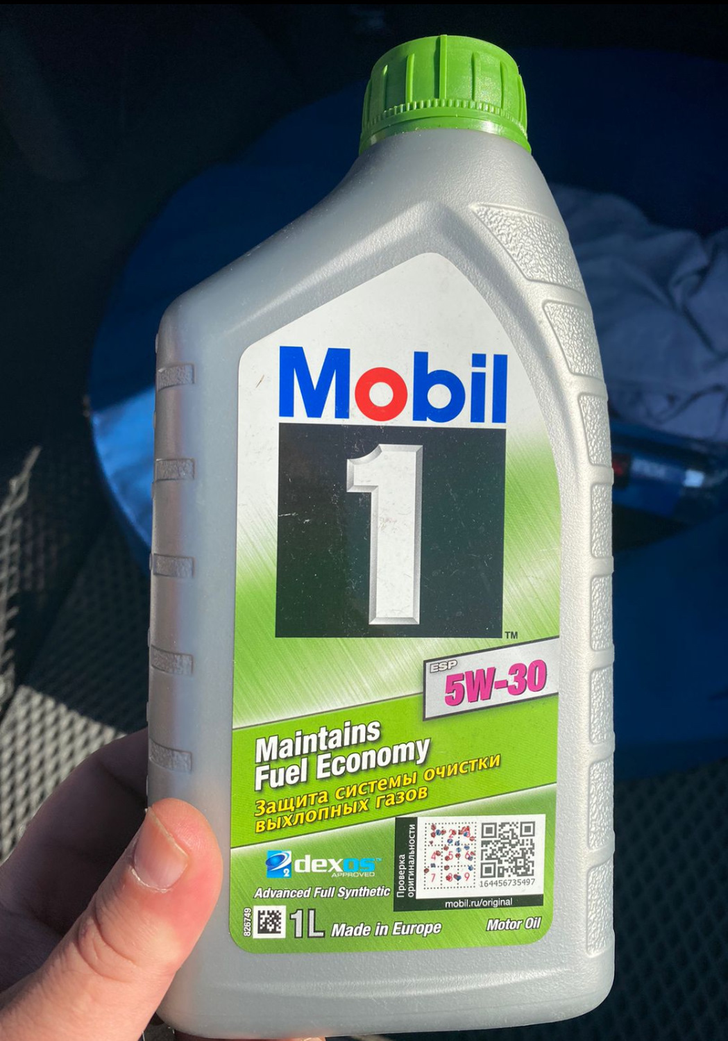

Масло какое?
Сразу после покупки сделал ТО1 и официалы залили мобил 5w-30, его и лили следующие 7 ТО, а вот на крайнем ТО Порше центр перешел на pantronas, то же 5w-30
