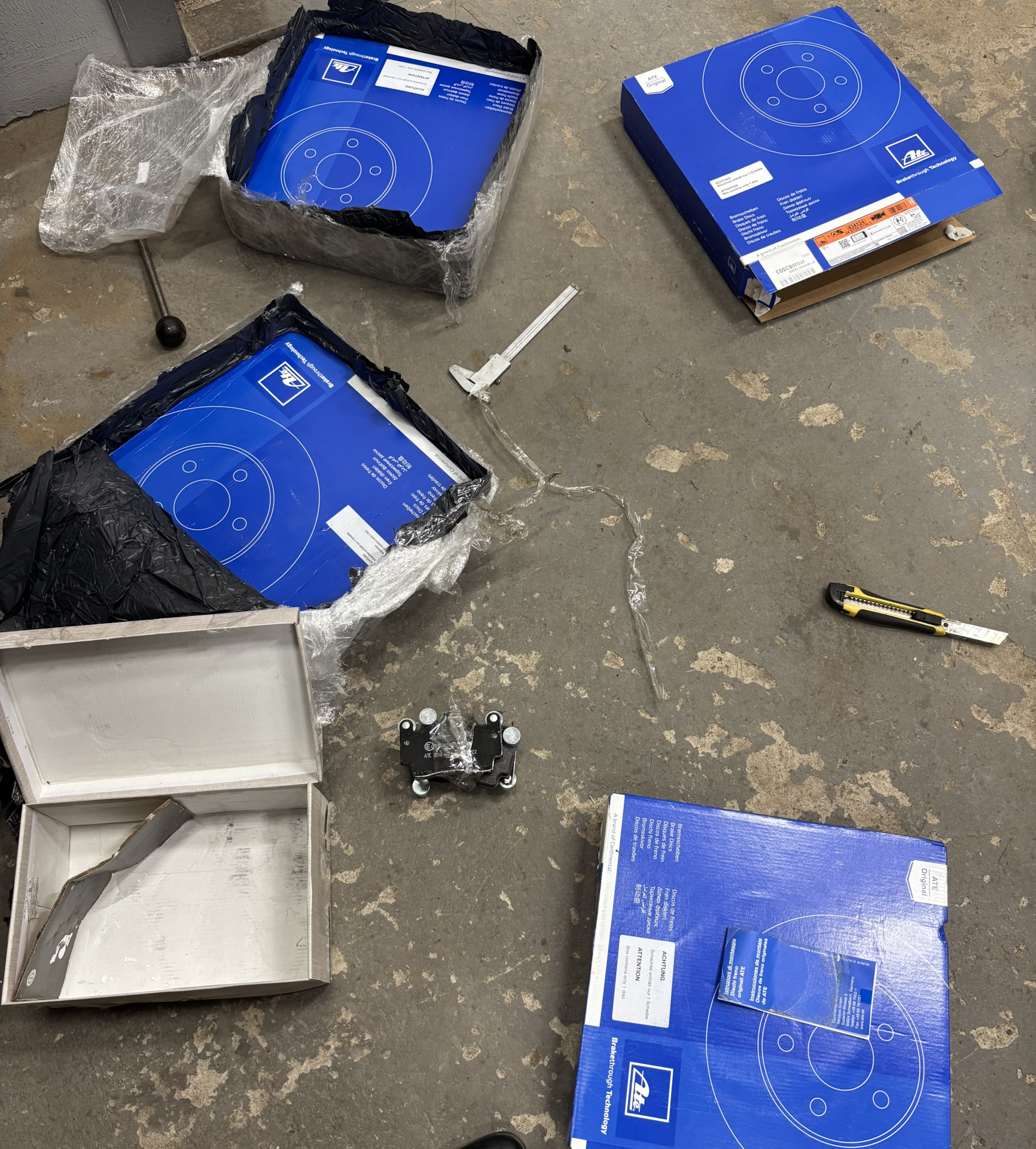

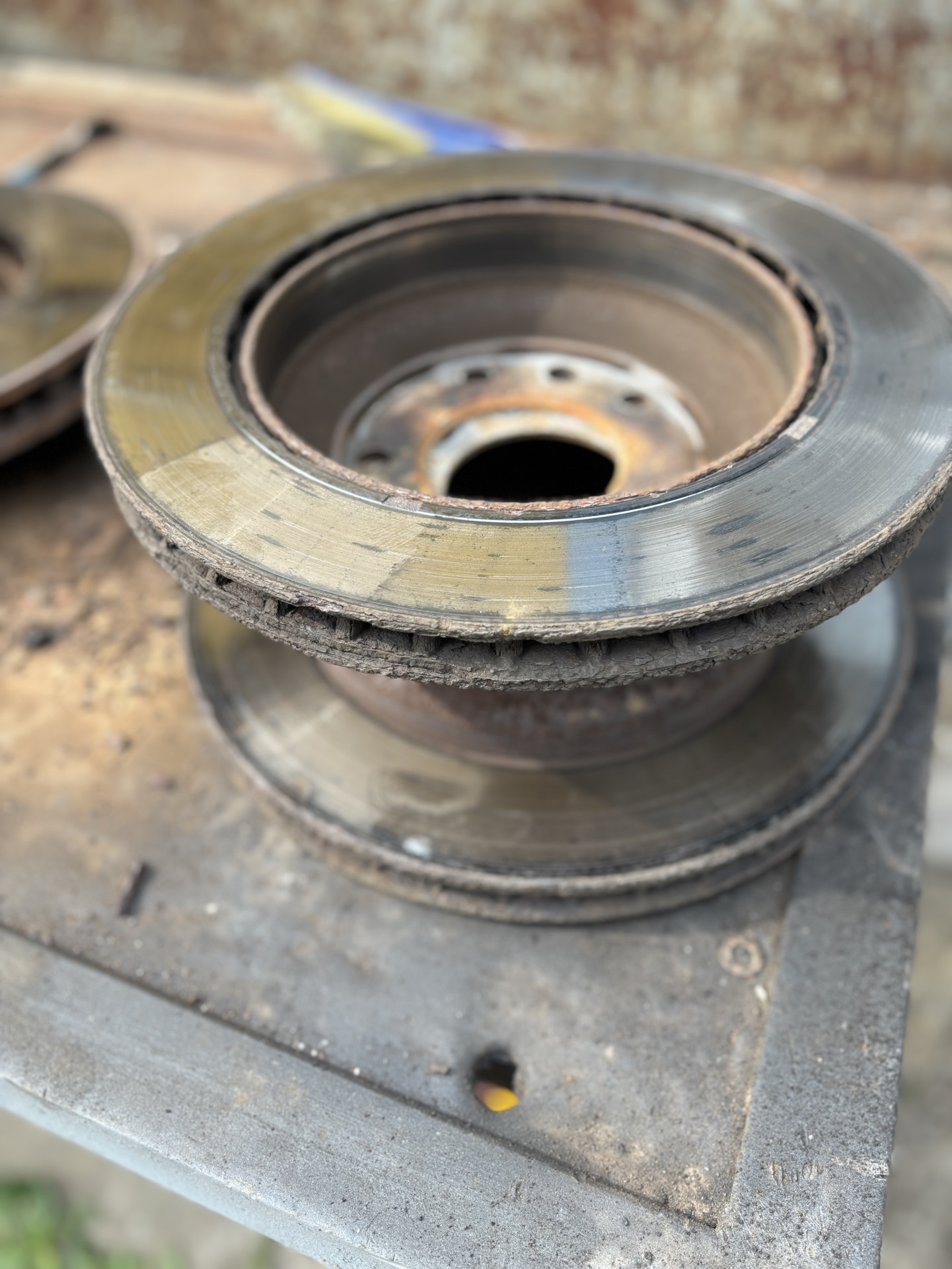

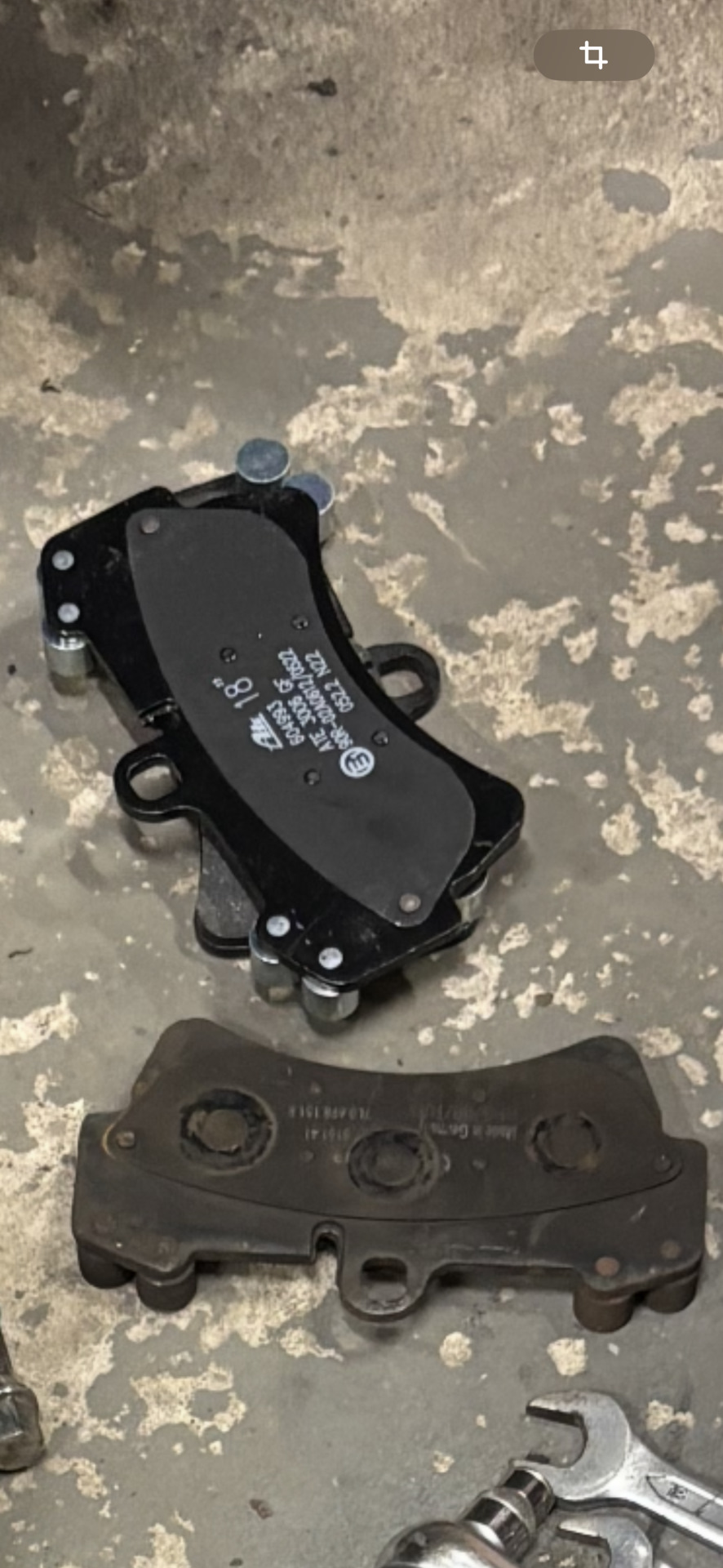

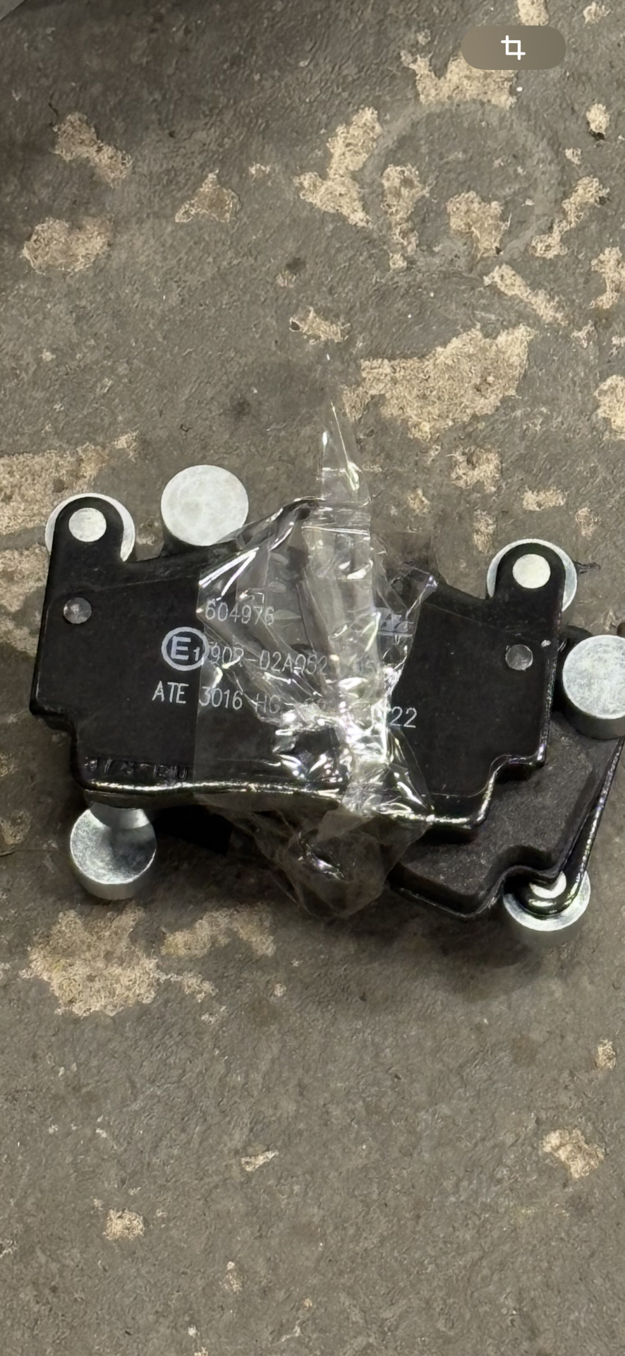

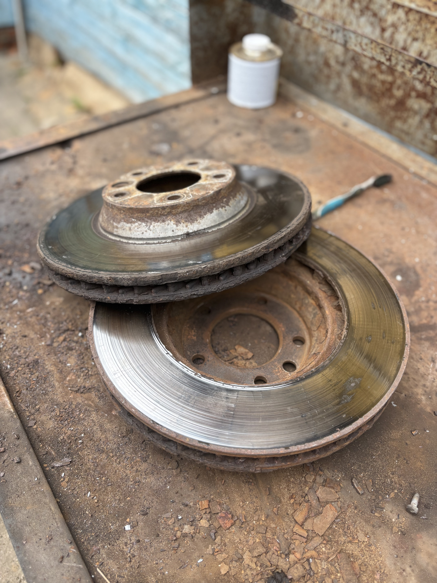

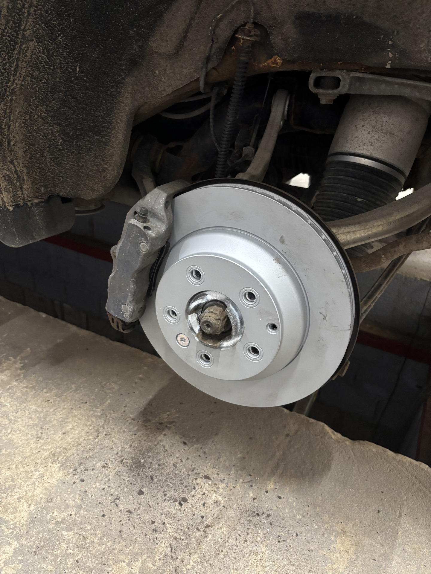

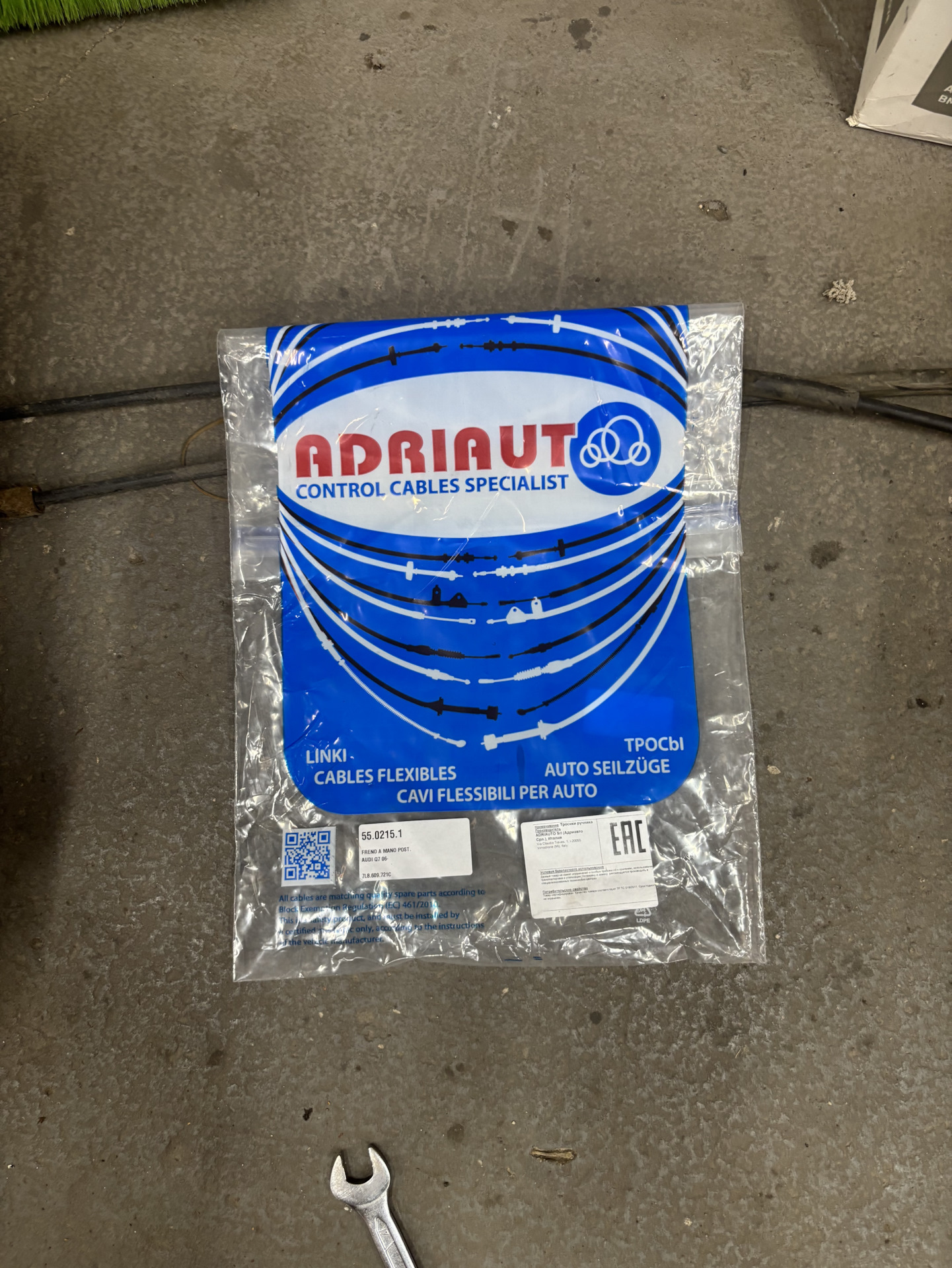

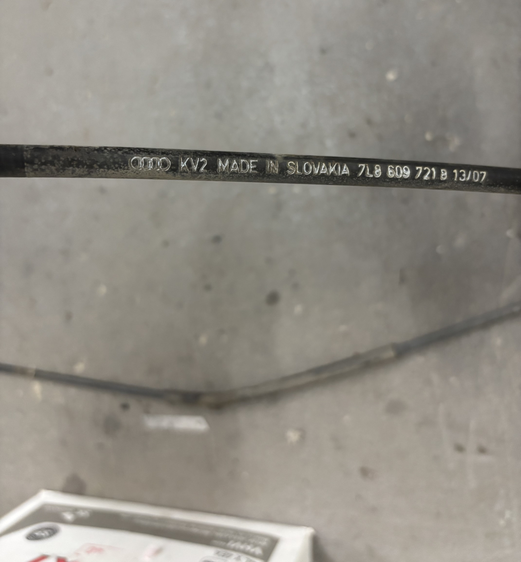

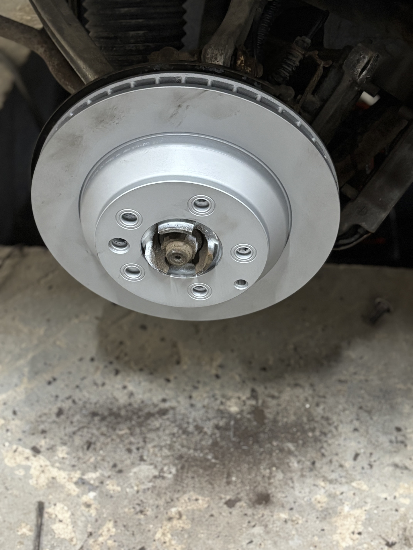

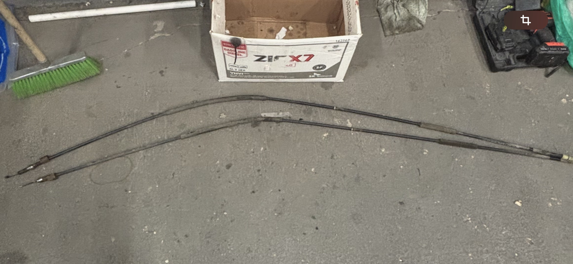

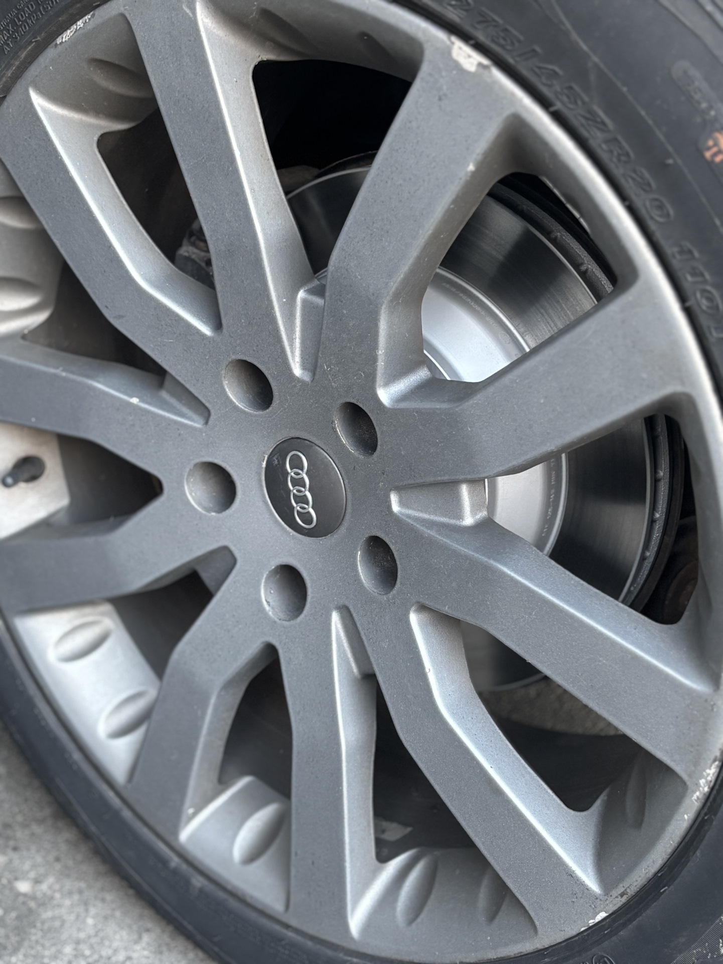

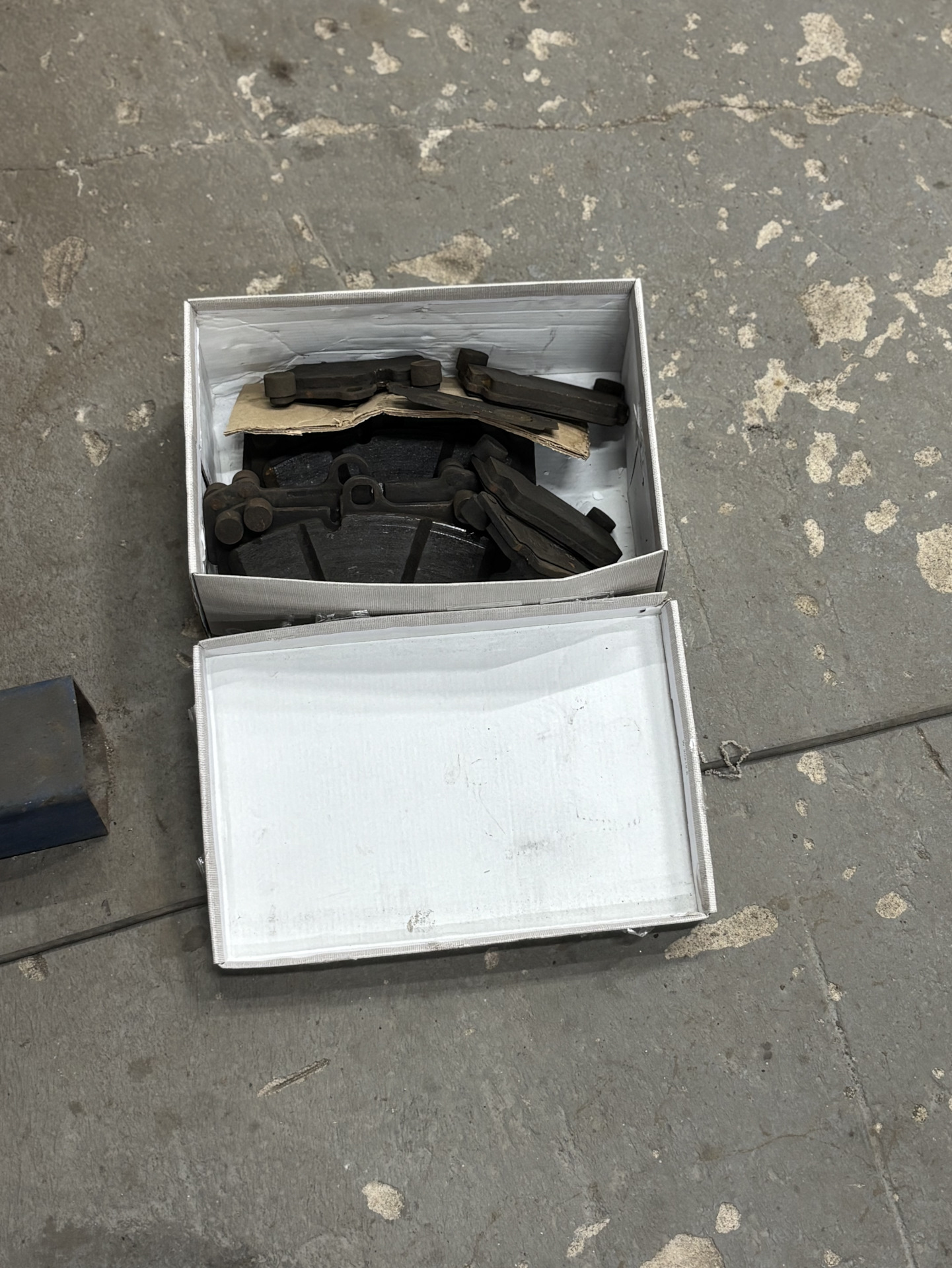

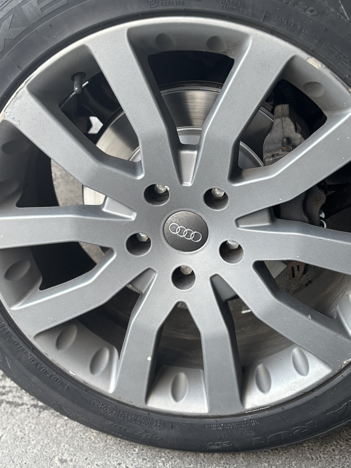

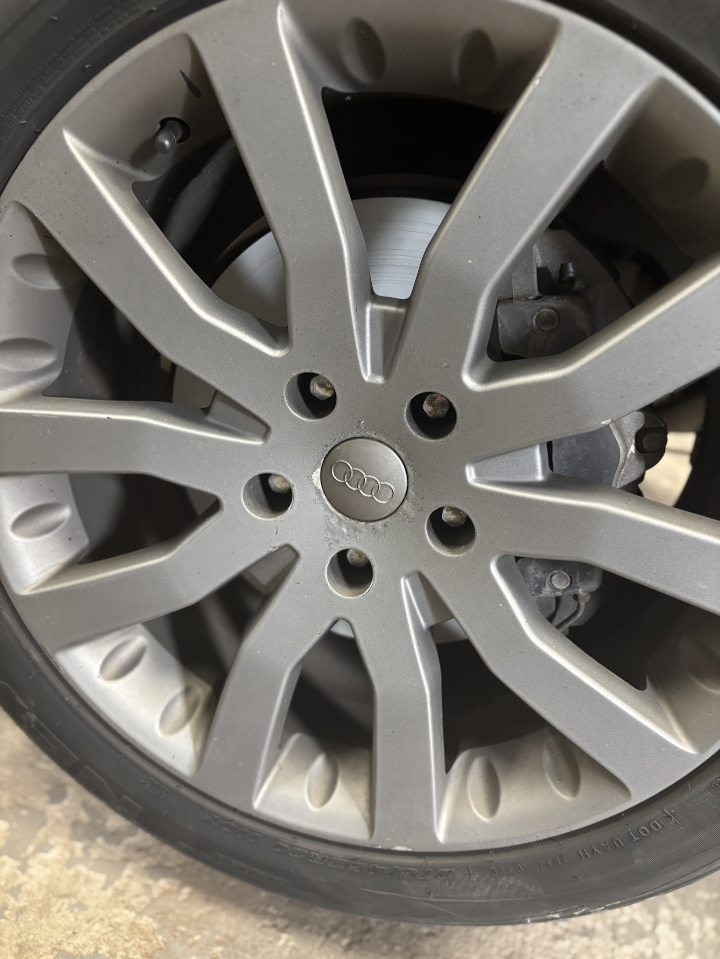

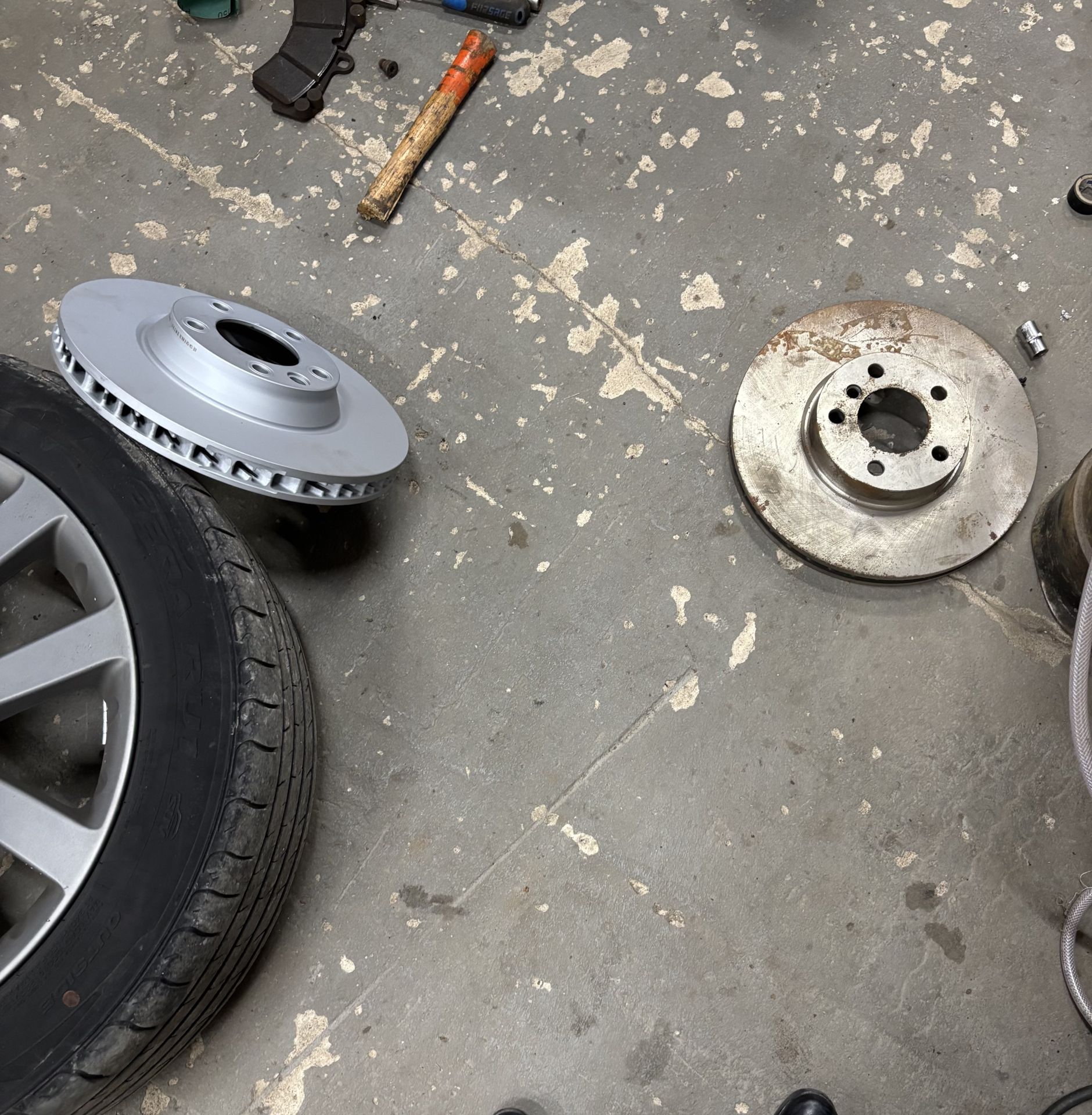

Доброго всем времени суток. Еду я как-то с женой и ее подругой и мужем на нашем авто на концерт группы «Руки вверх», который был в г.Минске, как всегда из Могилева до Минска крайняя левая полоса, скорость 160, снижение до указанных на знаках ограничений заранее, чтобы не прислали платную фотку на память. Так вот, при очередном оттормаживании авто стало колбасить, в педаль тоже хорошо стало отдавать, понятно, нужно снимать колеса и смотреть диски с колодками, которые два года назад снимал, диски протачивал и колодки ставил новые от брембо. На следующий день после концерта поехал к товарищу на сервис, осмотр и диагноз-только замена. Передние диски в местах стыка канавок для вентиляции несколько трещин нашли, задние без трещин, по крайней мере не нашли, но тоже уставшие. Меняем на новые, ставим АТЕ диски, АТЕ колодки и заодно колодки ручника ТРВ. Все зачищаем, собираем и опа, маленький косяк, тросик ручника правый уже очень сильно устал, левый дал возможность поставить колодки, а правый никак, колодки все время зажимают диск. Меняем, но как всегда вечер, в наличии ничего нету, наутро только вот такой фирмы, как на фото, пишут Италия, кстати, тросики встали как родные. Немного прикатал диски и колодки, колодки ручника теперь держат на пару щелчков, которые затягиваются даже как-то по другому, я бы сказал помягче и приятнее., так же тормоза стали более уверенные.
Теперь к поездку еще на концерт в Минск готов, кстати концерт «Руки вверх» нашим женам понравился.

Отличная работа.Тоже недавно менял все диски и колодки! Так то работы много. И у меня тоже правый трос отхлебнул, еле сняли диск. Трос закал контракт, поменял неделю назад, теперь всё отлично. Трос менять это еще то удовольствие))))
Ещё на предыдущих авто пришёл к выводу что из железных дисков ходят без проблем только АТЕ.
Я на этих отъездил пять лет, сколько до меня не знаю.
vasya4515
Посмотрим, как на скорости поведут себя.
Если не паль, то отлично. В паре с колодками АТЕ нормально отрабатывают.
