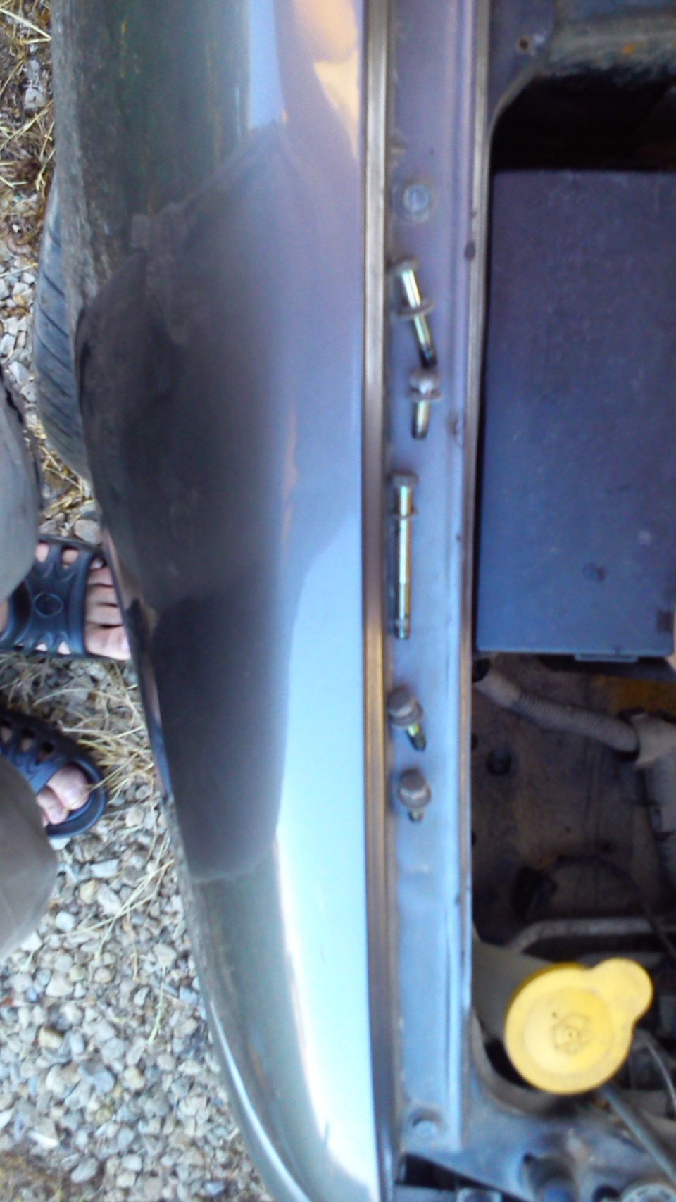

Выкрутил руль.Залез рукой, снял ремень.Снялся слегка сложновато для меня ибо первый раз таким занимался.
Не понимал, почему он не ослабевал, ведь вроде все болты откручены и его фактически ничего не держит.Почесав репы с отцом, полез рукой еще глубже и нашел последний болт.Который собственно и регулировал натяжение.НУ что.Как говорится первый блин-комом.

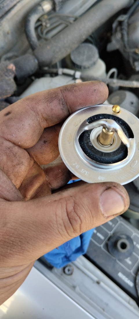

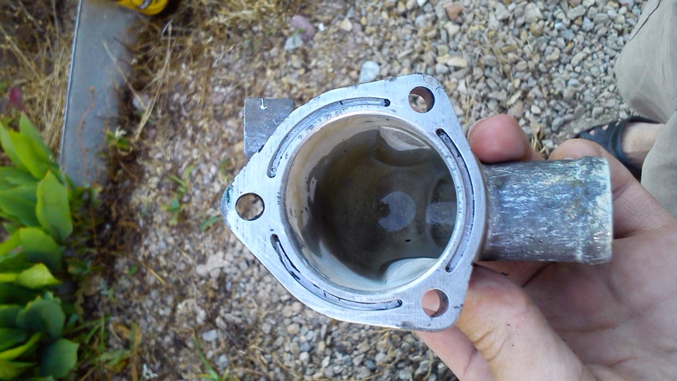

Но и тут по незнанию открутил корпус термостата, поняв что это мне никак не поможет добраться до нужных болтов, я решил ставить обратно, предварительно зачистив от старого герметика и налета что образовался.

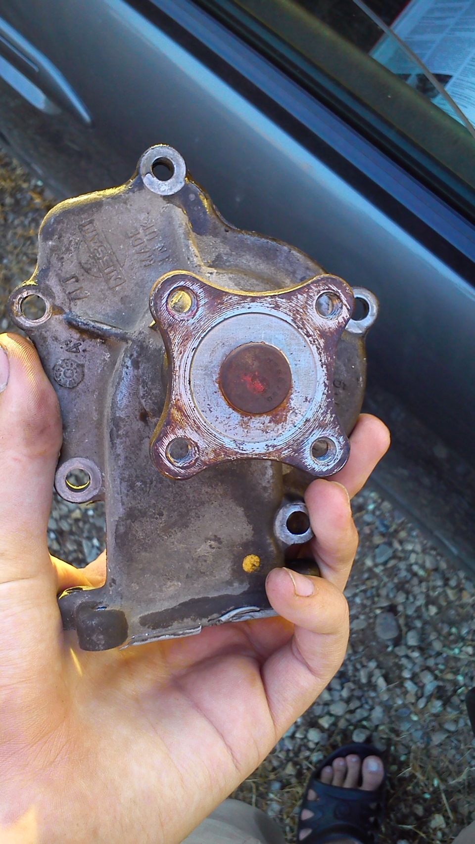

Снял помпу.
Оригинальная.С внешнего вида всё в норме.Но крутиться ну оооооочень легко.

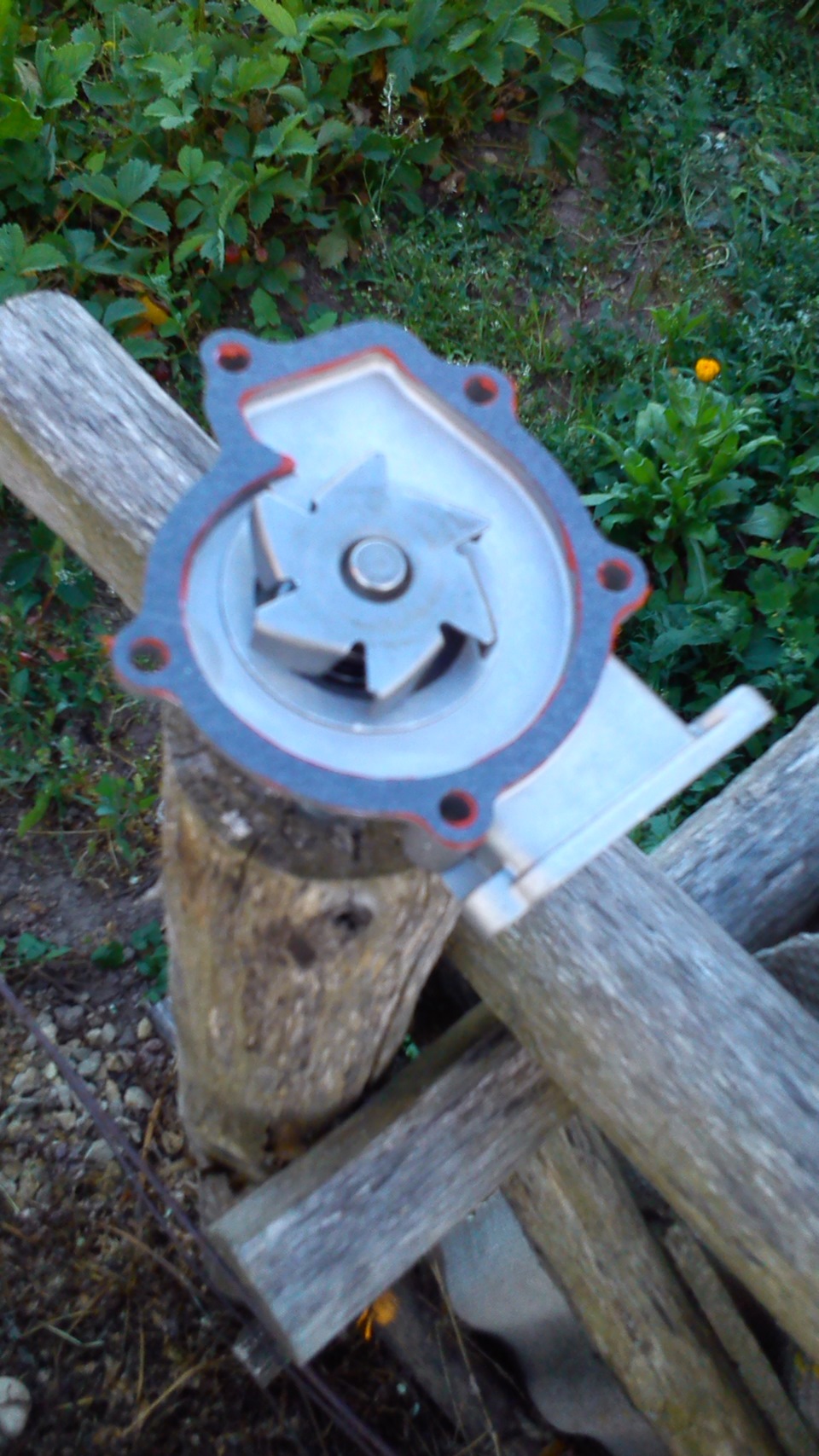

Далее начал устанавливать новую, предварительно очистив все детали от старого герметика.
Прокладка шла в комплекте.Решил поставить, хотя читал что надо на чистый гермет садить.
Ну а дальше, поставил помпу, поставил корпус термостата, сам термостат, поставил все патрубки на место и начал заливать антифриз.

Приехав на следующий день отец сказал что всё починил.Оказывается термостат был слегка криво поставлен.
Завел машину-но она опять не хотела нормально работать.Слегка разозлившись, стукнул по корпусу термостата киянкой, и вуаля, вентиляторы выключились, нижний патрубок начал нагреваться.Видимо термостат троху подклинило.
