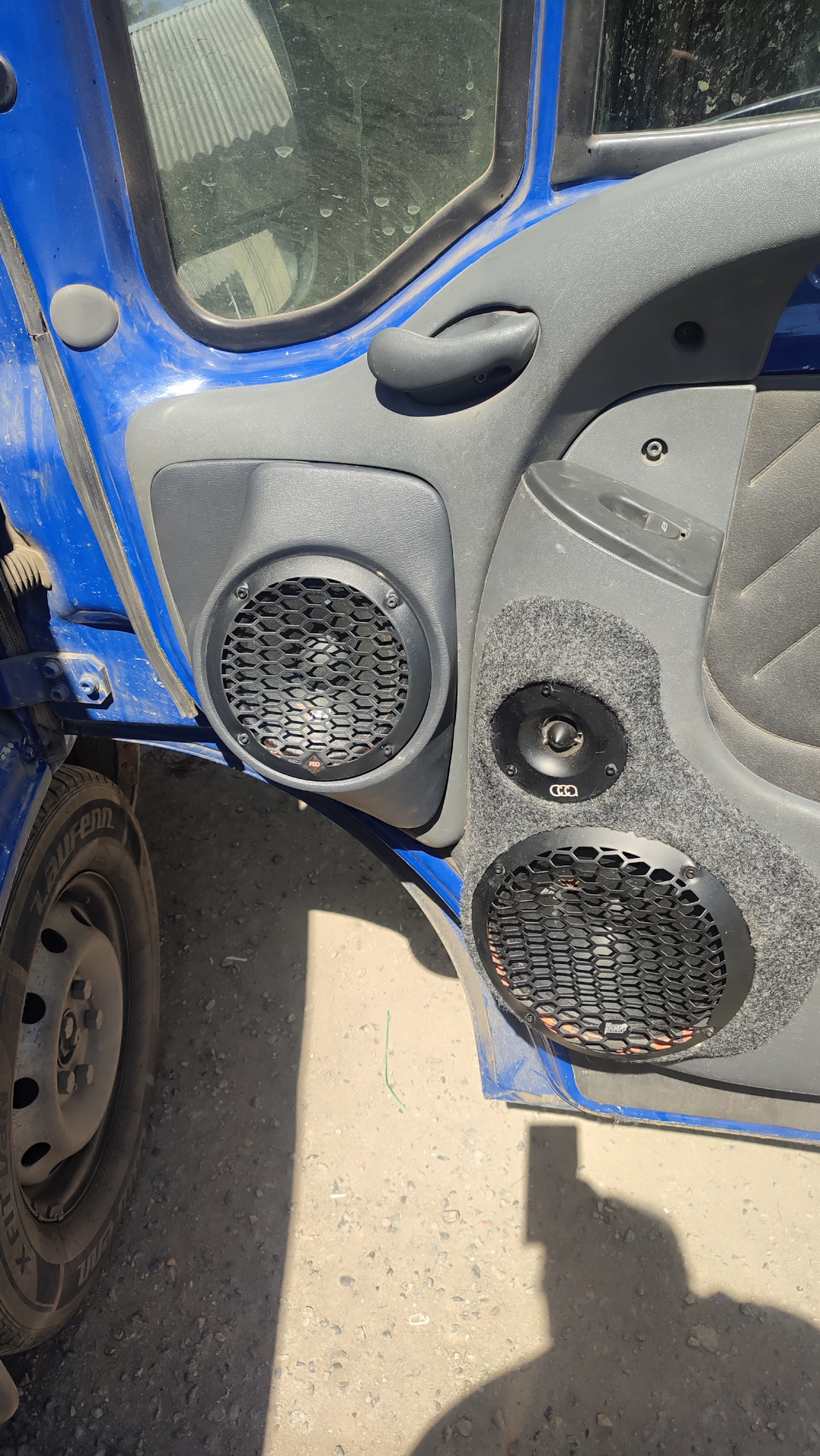

Хотелось доработать штатную акустику фиата, чтобы кататься с удовольствием, тем более компоненты были у меня в наличии.
Юра вызвался помочь и мы погнали. Для начала на картоне разметили расположение динамиков и форму подиума, чтобы обогнуть штатный карман с местом под 1х16.

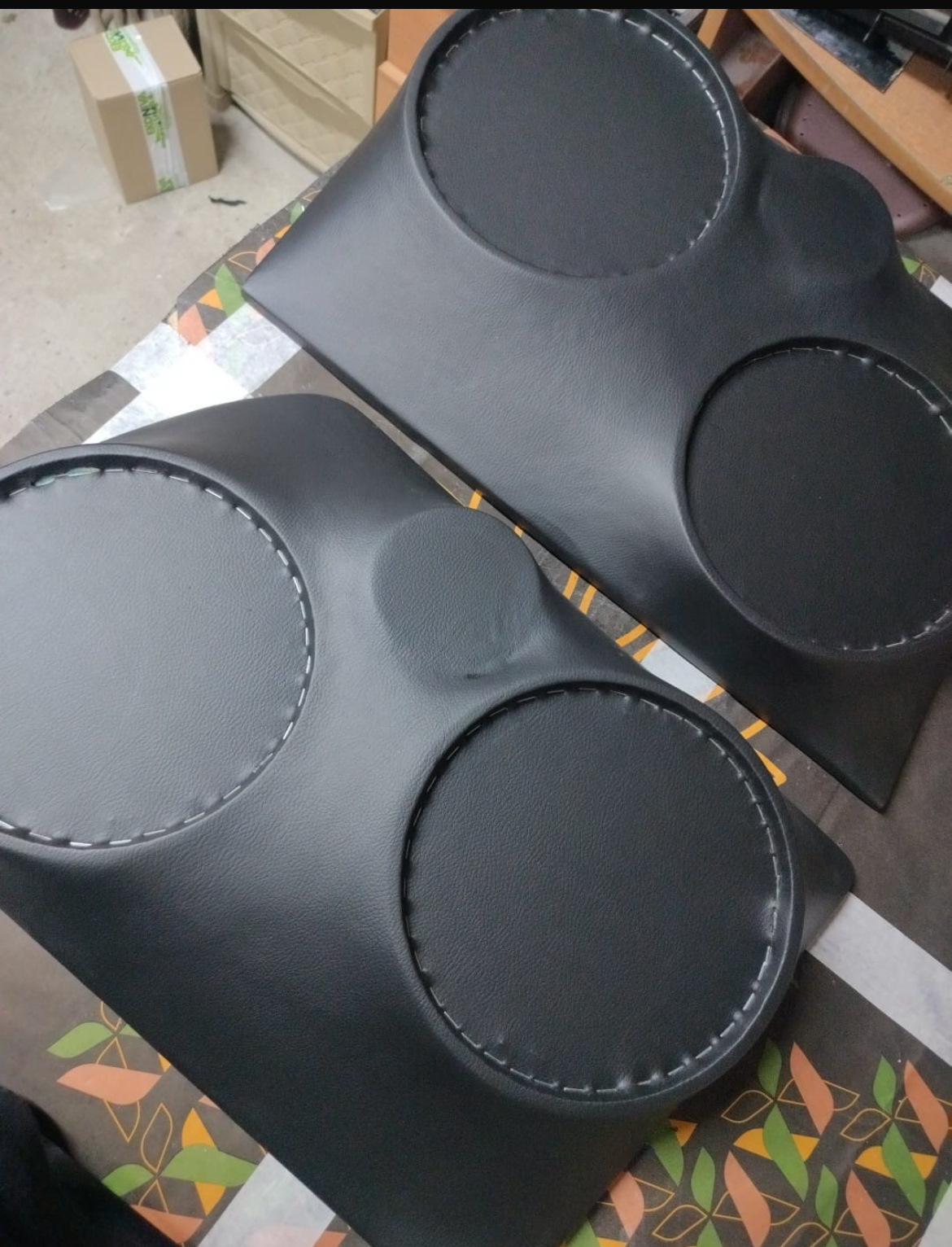

Далее купил лист фанеры 10 мм, кольца под 2х20 и под рупор. Все с утоплением, фанера.
Далее выставление, лайкра, акфикс, полиэфир и стекломат, шпатлевка и наждачка. Накладывали 4 слоя полиэфирки с длительной сушкой между слоями. Далее процесс вышкуривания и придания окончательной формы.
Для перетяжки организовал черную термокожу. Клей Horn 90 подошел максимально хорошо для ее фиксации. Получилось перетянуть неидеально, но без опыта вполне неплохо.
Примерка, все круто. Подиумы максимально жесткие получились.
Далее установка…

На место штатных будешь делать подиумы?
Нет, туда нормально становится 16 динамик. На него проводка уже сделана. Дополню двадцатками для панча и место под рупор, если будет мало высоких.
Ну понятно что ставится, я думал гори сарай гори и баня как говорится )))) на ВБ готовое решение правдо кривое оно немного но есть, а рупора обязательны так как что Панч что мидбас до частоты твитов не дотягиваетя у меня перед МИДбасс 16,5 а 20тки Панч.
На вб такие слои полиэфирки вряд ли нальют.
Там вообще из пены, я купил поставил но думаю разберу их и укреплю эфиркой и стекловолокном.
Ну вот же, они их лепят быстрей-быстрей на продажу. Никто не льет по 4 слоя, а если 20 ставишь в подобные, их разбирает довольно быстро. А куда у тебя 20 играет? В карман?
Нет 20 играет в дверь, там отверстие карманное перекрыто виброй по кругу динамика … Думаю кольца из фанеры напилить и переделать
