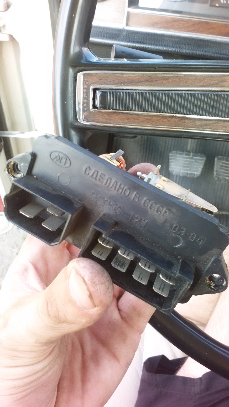

Со временем сигнализатор указателей поворота у многих перестает работать, а именно начинает срабатывать всего один раз. Мне машина досталась уже с этим дефектом.
На днях дошли руки и я это исправил.
1) Достаем реле поворотников, оно находится за приемником.
2) Разбираем его

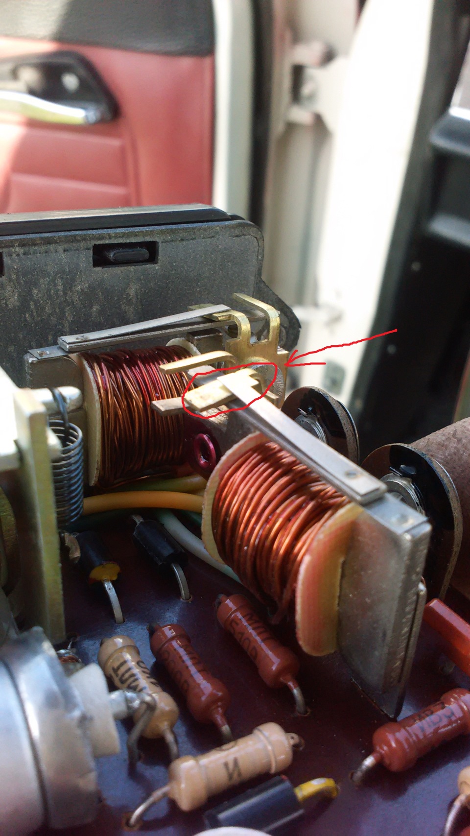

видим там три прерывателя, один большой и 2 маленьких, нам нужен тот что по серединке.

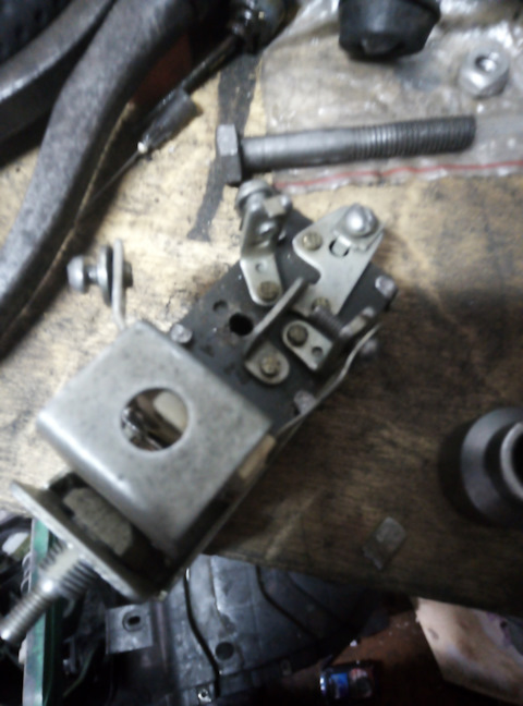

3) подгибаем вот этот контакт ограничитель
Для верности проверяем работу не собирая.
Ну вот и все. Теперь все работает отлично.

На своем пробывал и отгибать и пригибать не чего не помогло(((
Может катушка уже устала. Там при желании можно вторую использовать. Перепаять на место этой
а в какую сторону подгибать то? Я вот не могу найти релюху себе, весь город объездил. 3 на 8 есть, 5 на 8 есть, а 5 на 5 нету)
Вниз. Что бы пластинка была ближе к сердечника. На 24ку уже не найти.
