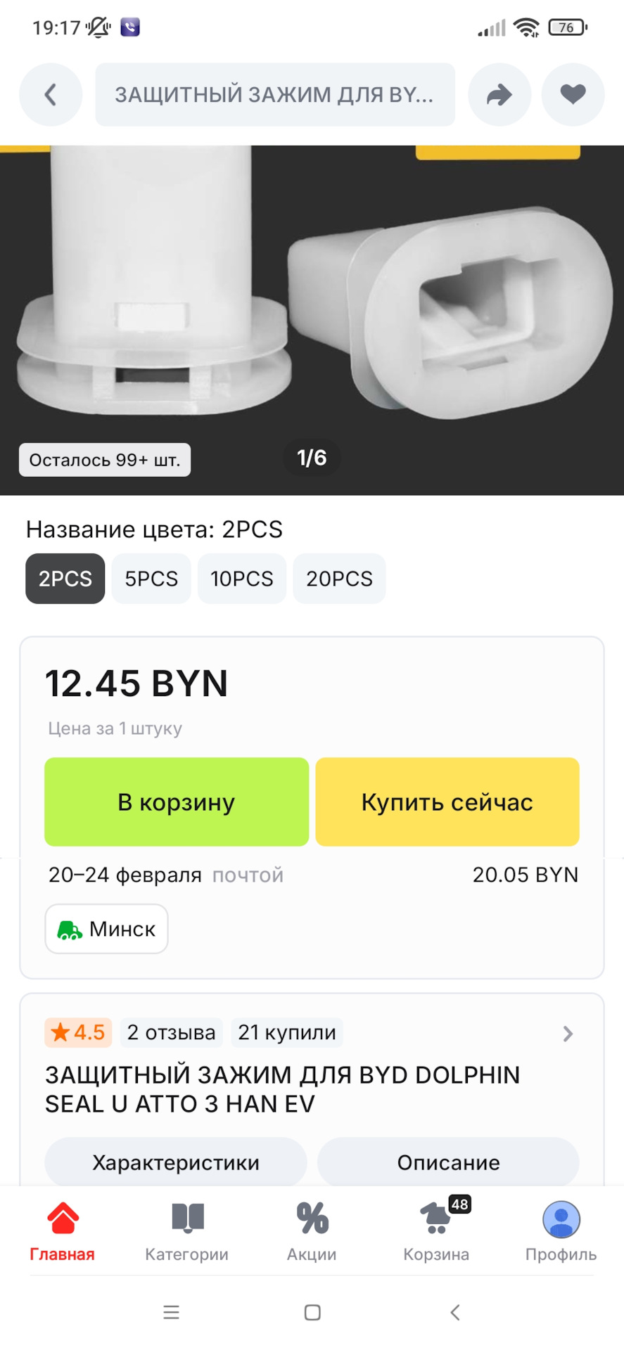

Я сегодня сломал такие. Где интересно купить, новые. Точнее как их найти? У меня правда song plus, но они выглядят также.
находил на aliexpress
