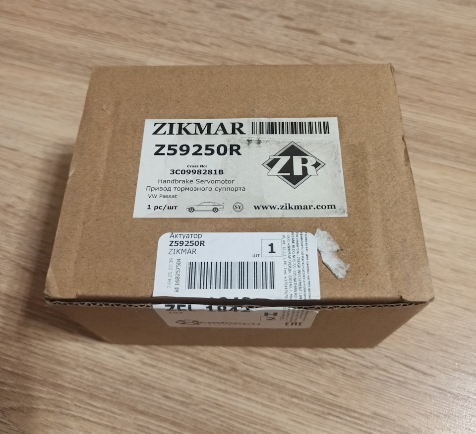

Судя по году выпуска машины, у меня моторчик на 6 шлицов. Многие покупают моторчик (если не с разборки) фирмы SOLLO (код 02J00040), но я так и не понял, идут ли в комплекте прокладка и болтик. Поэтому решил купить моторчик фирмы Zikmar (код Z59250R), он подороже, но зато на всех фото в комплекте видна прокладка и болтик. Кстати к фирме Zikmar у меня в целом нет претензий, я ставил их запчасти и на Элантру, и на Пассат (датчики парктроника например). Обошелся этот моторчик в 4350 руб.
Также купил ремкомплект заднего суппорта на всякий случай FRENKIT 238060 за 300 руб.
В магазине, при получении моторчика, я вскрывал коробку, чтобы посчитать шлицы (действительно ли их шесть, а не двенадцать, как на более новых версиях), но совершенно не обратил внимания были ли в комплекте прокладка и болтик.
А когда через пару недель дело дошло до поездки в сервис, я обнаружил, что в коробке с моторчиком нет прокладки и болтика. Пропали ли они уже у меня дома (ибо дети добрались до этой коробки), или их забыли положить на заводе, или с этим моторчиком тоже не идет комплект – было уже не известно.

Отвез машину в сервис, там выяснили, что дело все-таки в моторчике, поменяли его – и все заработало как часы.
Старый моторчик треснул по корпусу, туда начали попадать грязь и реагенты, и он крякнул. В целом, все как у всех
