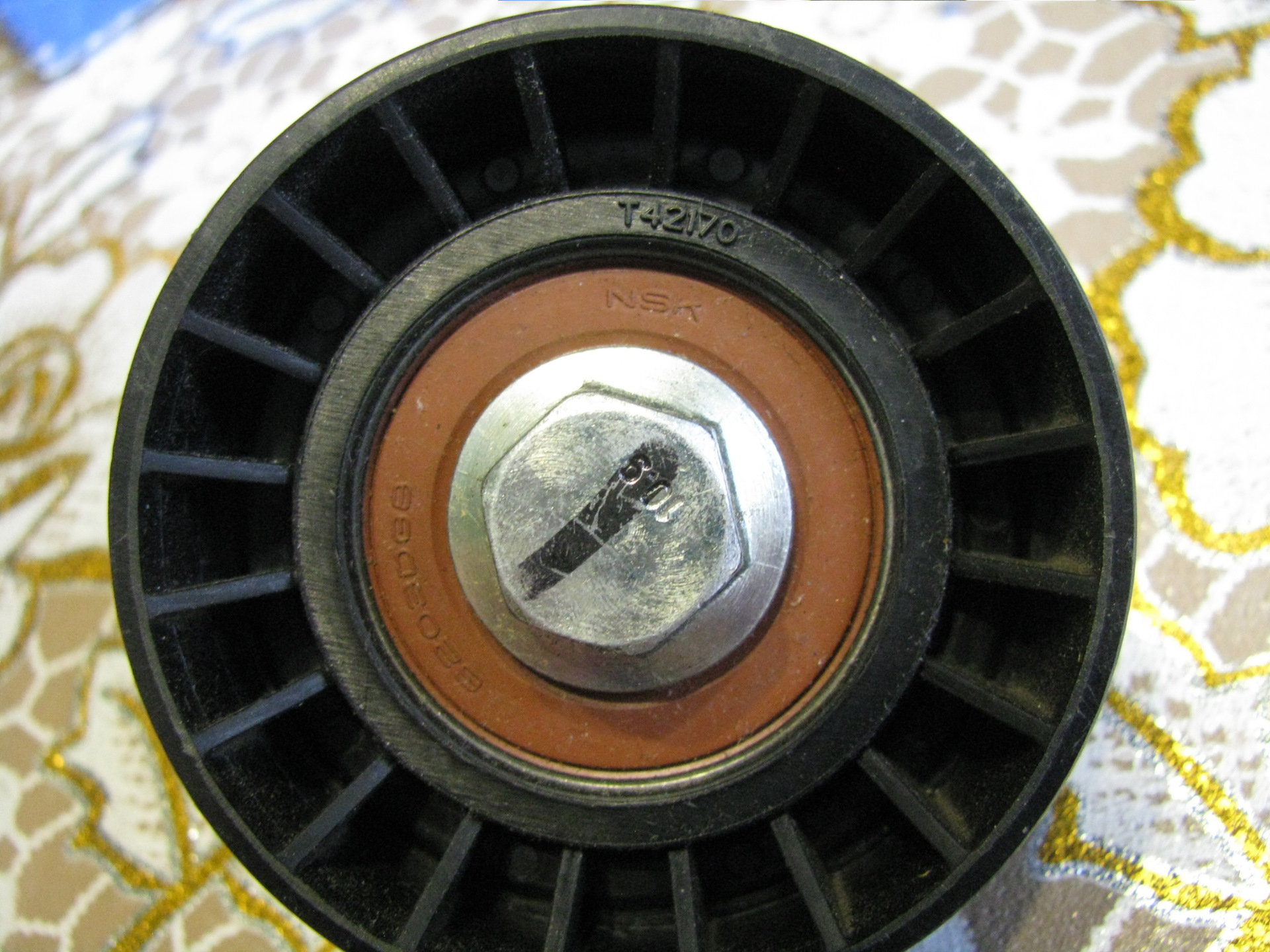

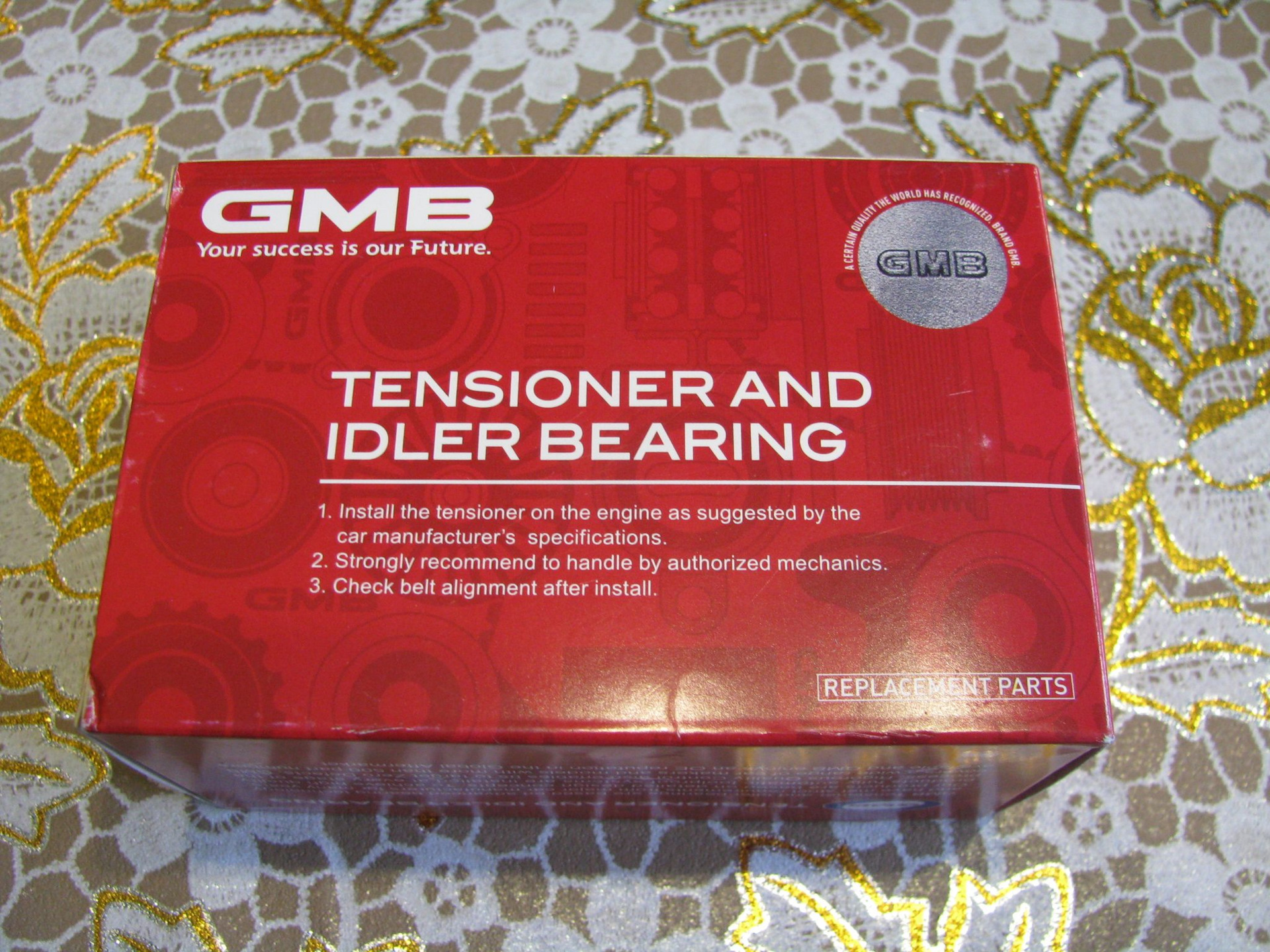

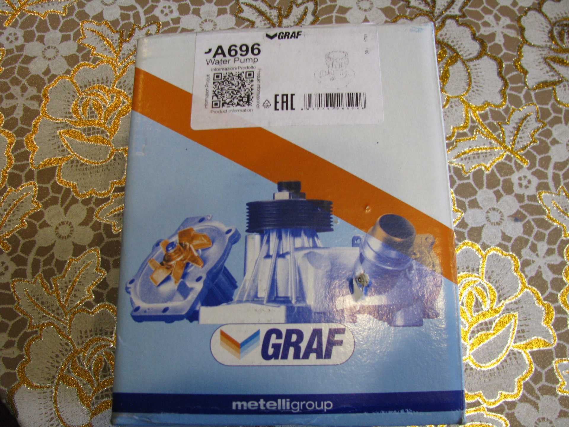

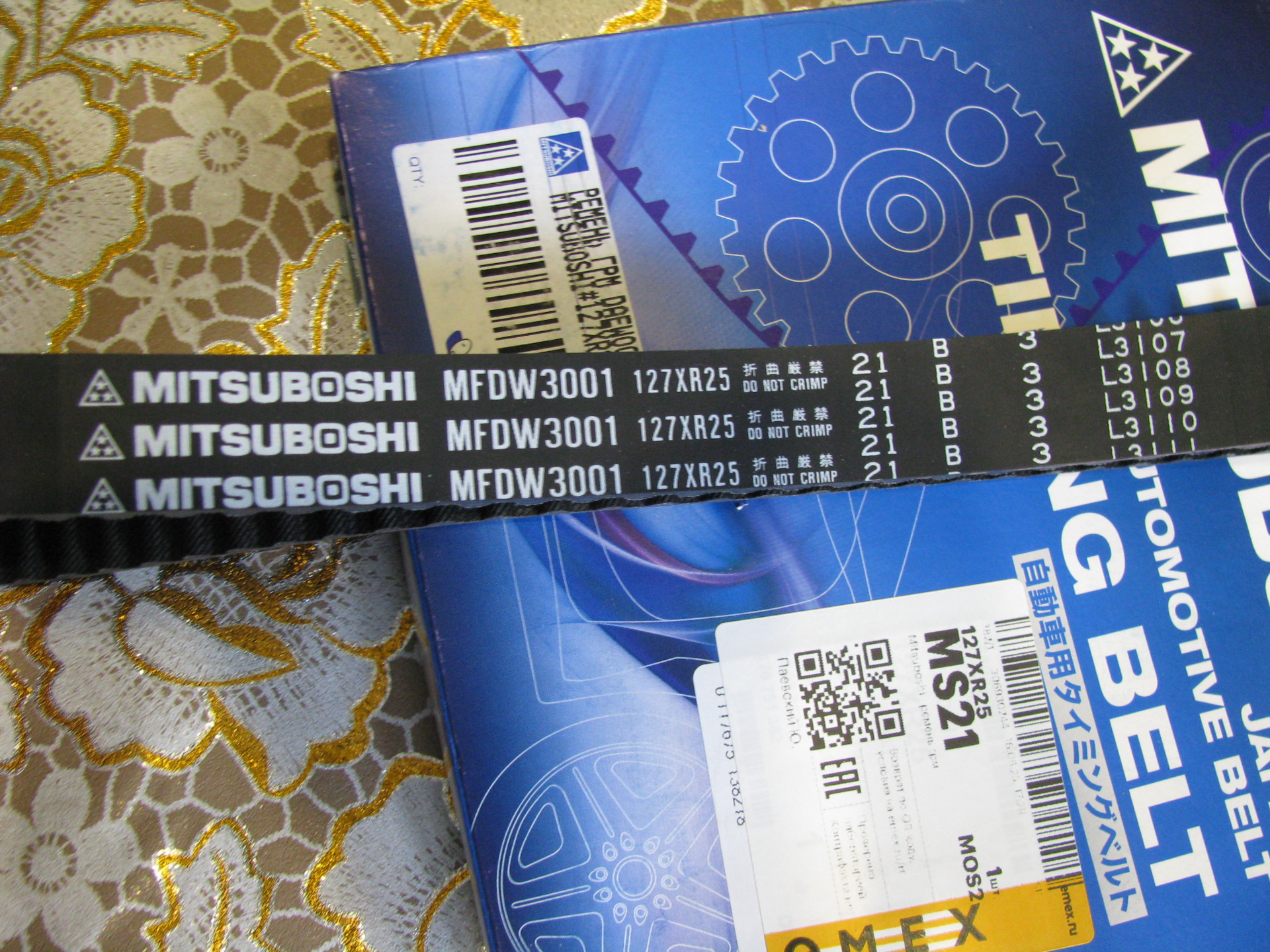

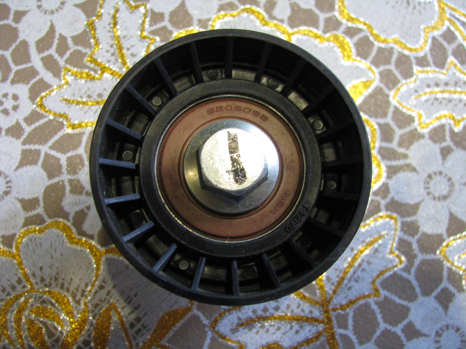

Добрый день, обратил внимание на свою запись в б/ж : www.drive2.ru/l/541203538642994504/, оказывается прошло уже 6 лет с момента установки комплекта грм на пробеге 137000 км. Сейчас пробег примерно 150000 км., конечно не много, но вот вопрос как поживает ремень. В общем купил такой же комплект грм, что и стоит, а именно: ремень Mitsuboshi 127XR25, помпа GRAF PA 696, натяжитель ремня GMB GTB0-010, пассивный ролик
SKF VKM 80000. Считаю этот комплект наилучшим, если запчасти не подделка, с ними мотор работает просто эталонно.

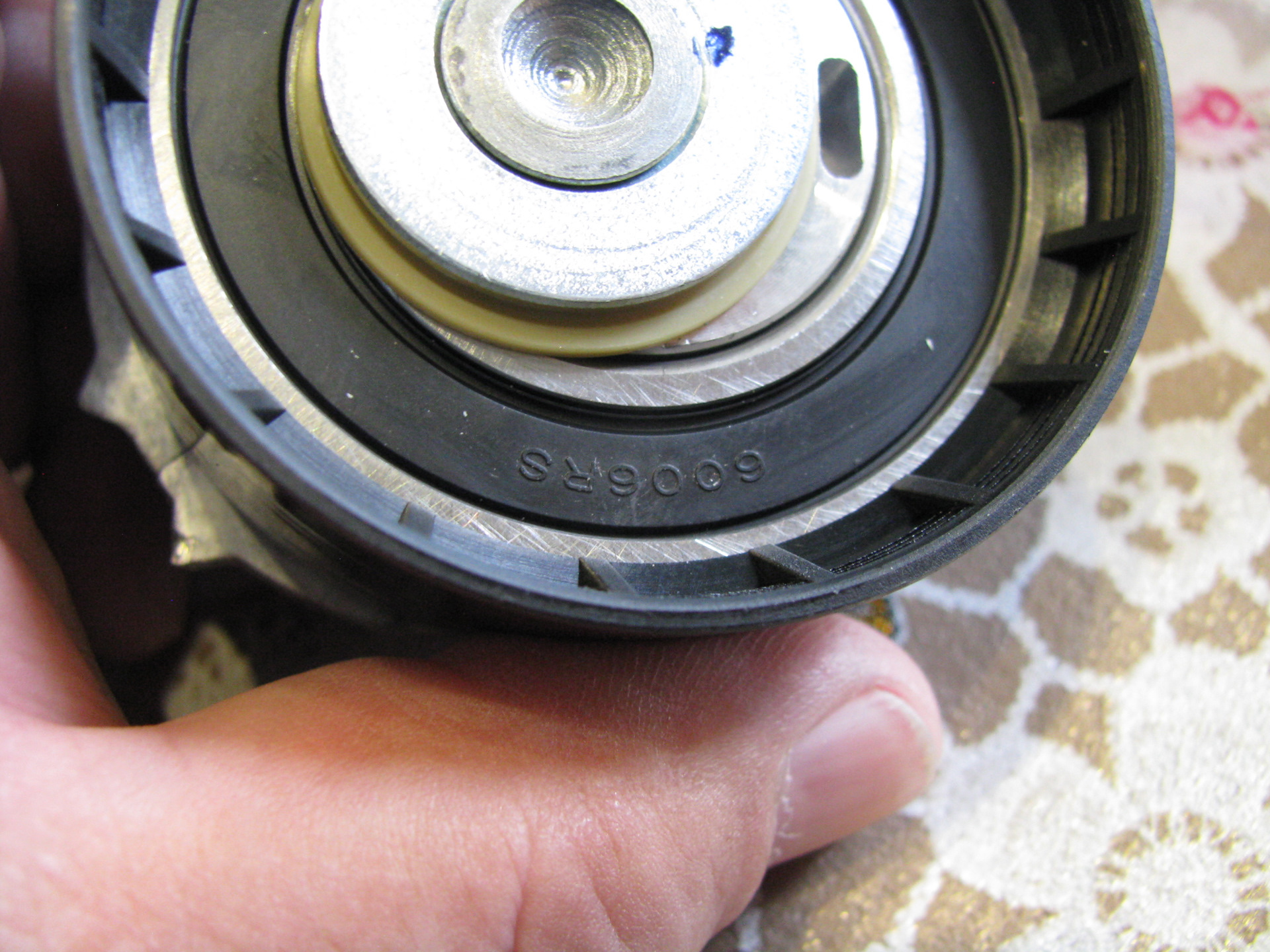

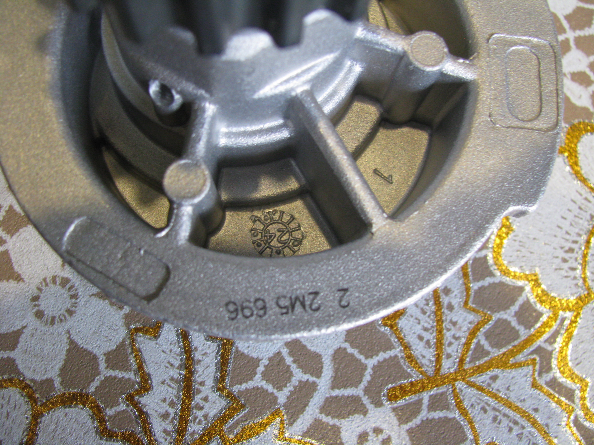

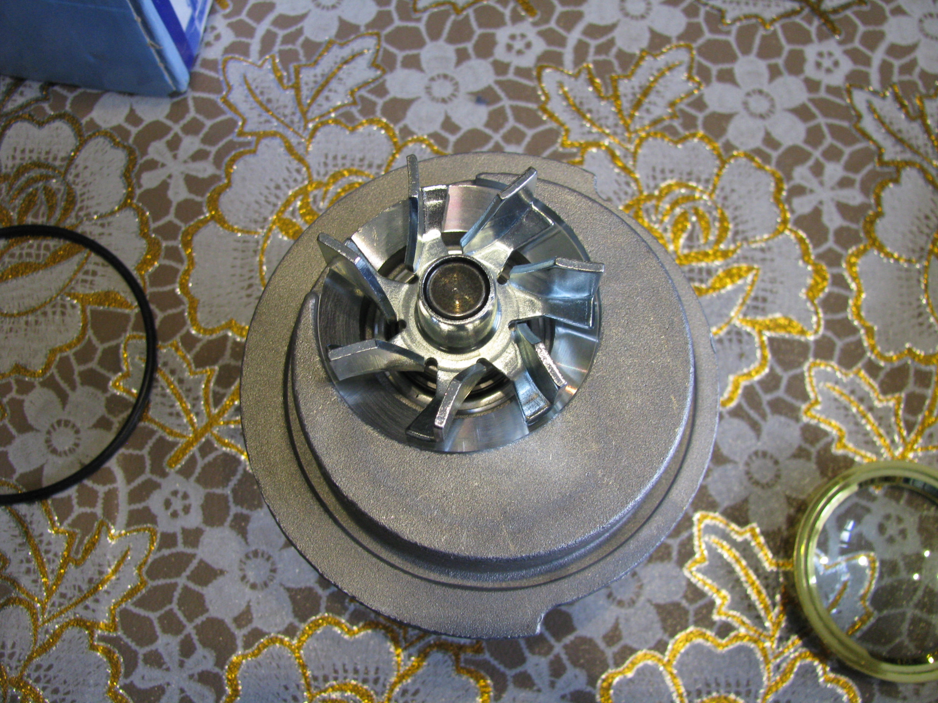

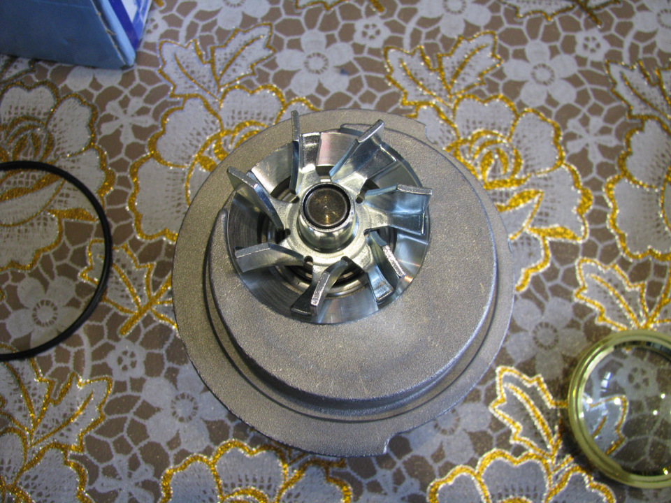

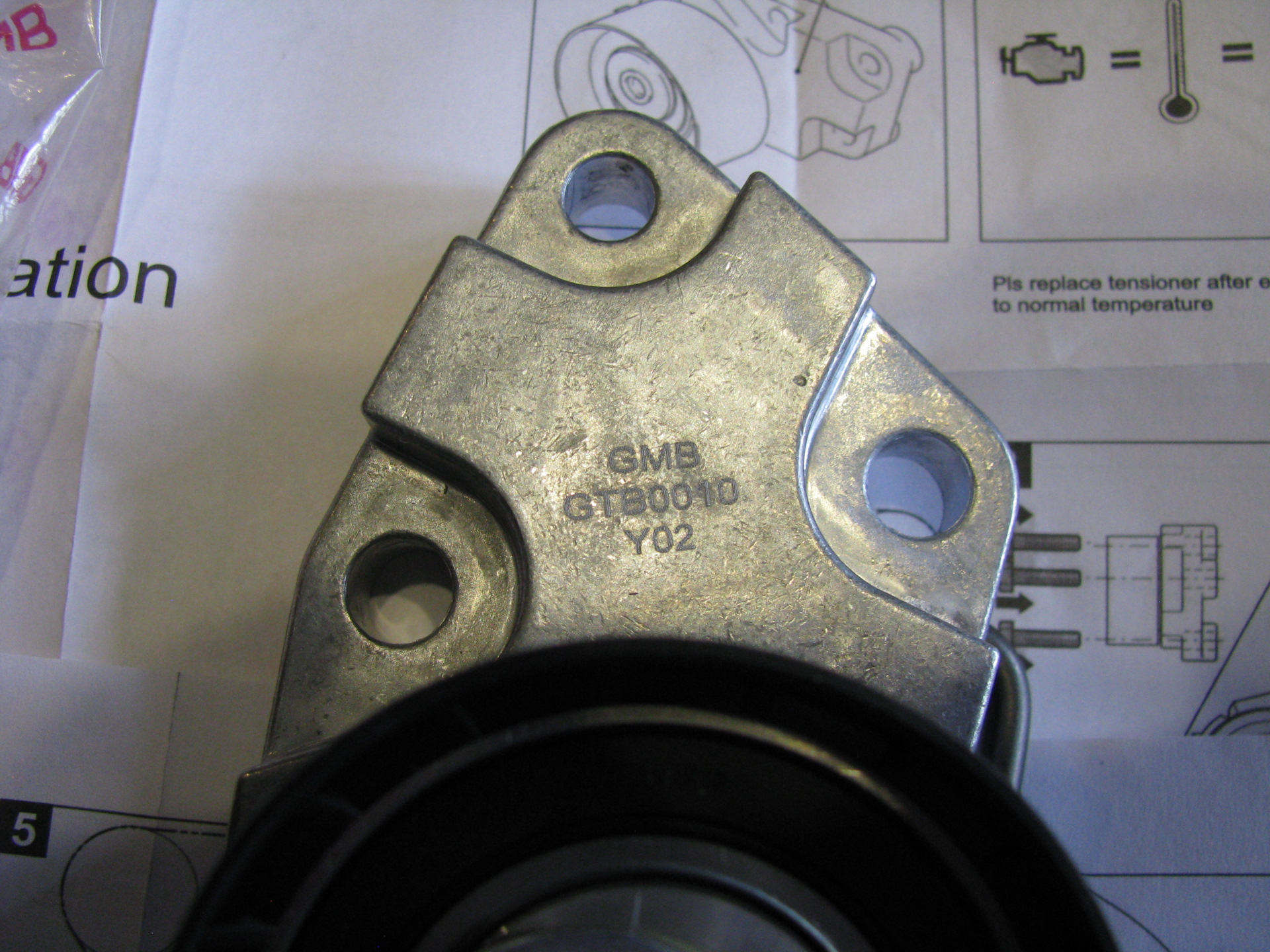

Но вот в чём загвоздка, на нынешних запчастях совсем другая маркировка, в частности ремень грм Mitsuboshi 127XR25 упакован в коробку, а предыдущий был упакован в фирменный пакет, на натяжителе GMB GTB0-010 нет литья на корпусе, подшипник непонятный, правда люфта нет совсем, в этом плане всё хорошо. В общем на всех запчастях есть отличия от тех, которые были установлены 6 лет назад.
В общем кто реально сталкивался с такими запчастями и понимает в них, прошу оценить данные запчасти на предмет возможности установки на двигатель.

Я бы на вашем месте, не стал бы менять всё комплектом. Проверьте ремень ГРМ, если надо заменить, меняйте. Остальное оставьте как есть. Пробег мал, износа практически нет.
Была такая мысль, возможно так и поступлю.
Ролики можно оставить, а ремень менять по любому, материал от времени деградирует.
KoT833
Присоединяюсь.
Просто прошлый ремень был японский, тогда ещё санкций не было, а этот китайский. В прошлом году ставил человеку комплект Гейтс китайский, тоже упаковка другая, чем обычно, ни одной надписи на английском, одни иероглифы, упаковка достойная, я думаю китайский Гейтс не хуже румынского. Мы на Мерседесы ставим оригинальные запчасти, на которых частенько написано мэйд ин чина и тем не менее это оригинальные мерседесовские запчасти. У них завод там, как и у Гейтса.
Недавно установил китайский комплект ИНА вообще без всяких сомнений. Наоборот китайский конвейер будет собирать еще лучше. Пример хороший Тесла — американской сборки вся кривая, а китайская сборка вся ровная и считается лучше.
Заказывал ремень мицубоши из эмиратов
Пришло в пакете-майке, в ней отдельно ремень, отдельно коробка которую никогда не складывали, и никакой наклейки на коробке с номером ремня.
Забирать не стал
Стоит комплект INA иногда прислушиваюсь работает ли двигатель — очень тихо работает.
Тоже ремень митсубоши приезжал в коробке, а у кого заказывал на эмексе(поставщик буквы)так то все отлично, но ролики я бы эти точно не купил, а так дело твоё
Ремень тоже был в такой коробке.
