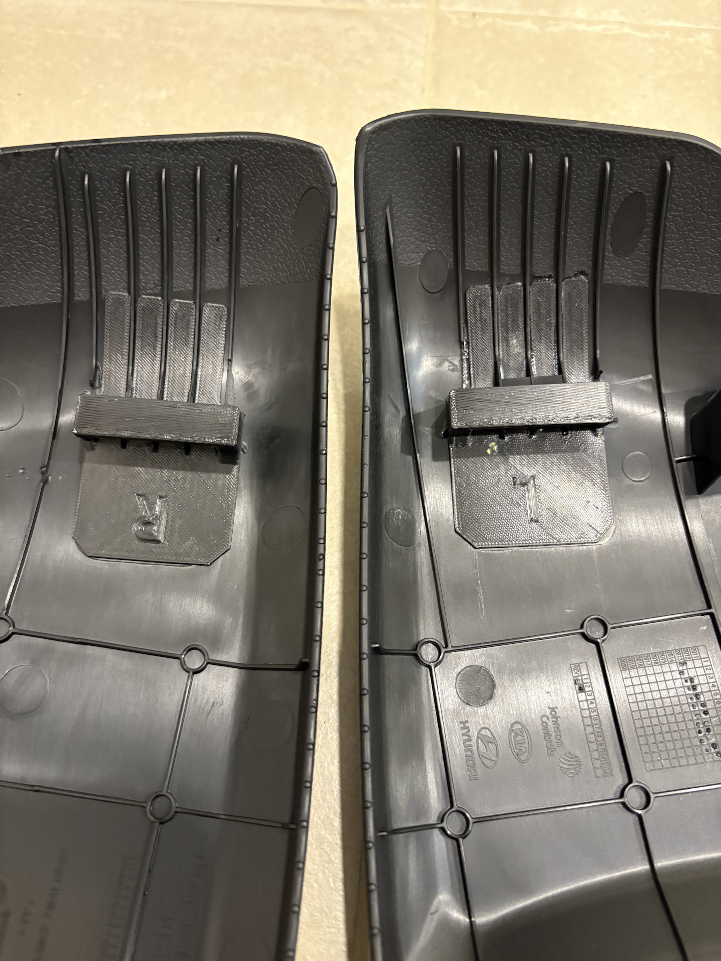

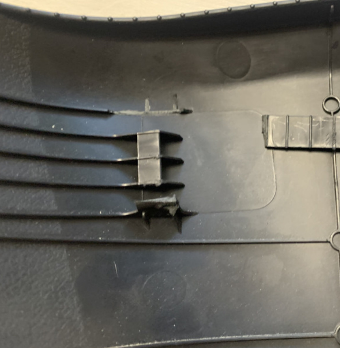

Связано это с тем что со временем набивка сидений проседает и начинает давить на бока, тем самым выламывает крепления.

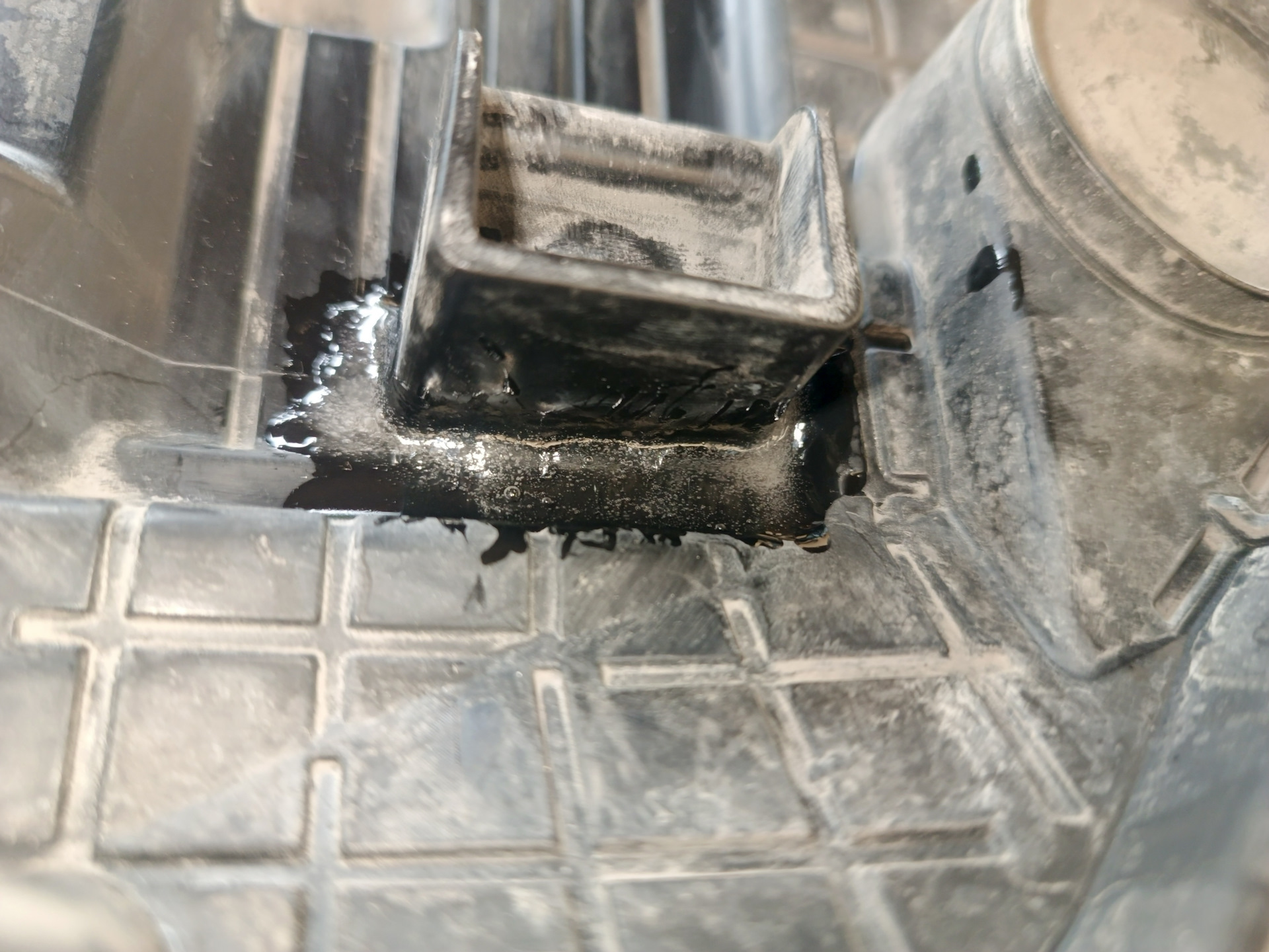

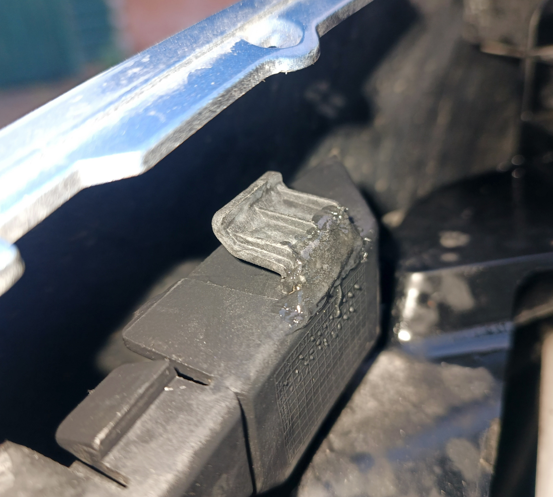

Вот то самое место где когда-то было крепление

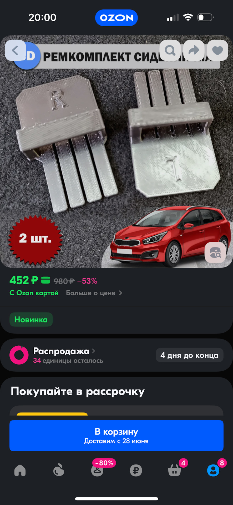

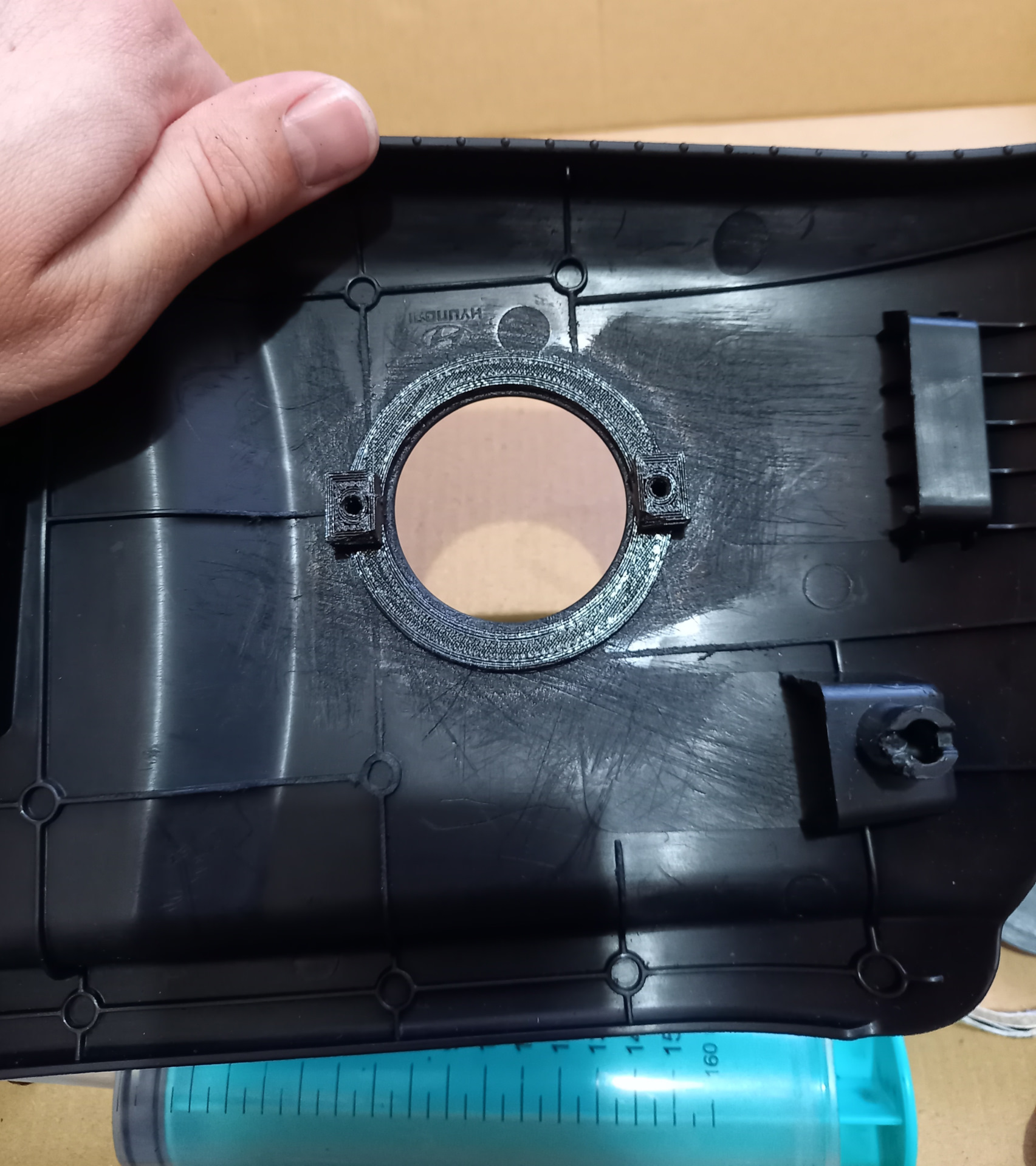

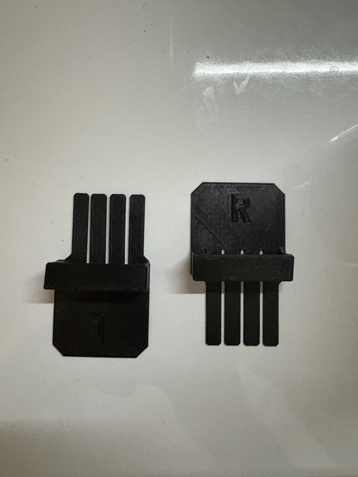

На озоне был приобретён ремкомплект
Напечатанный на 3D принтере пластик очень качественный и прочный

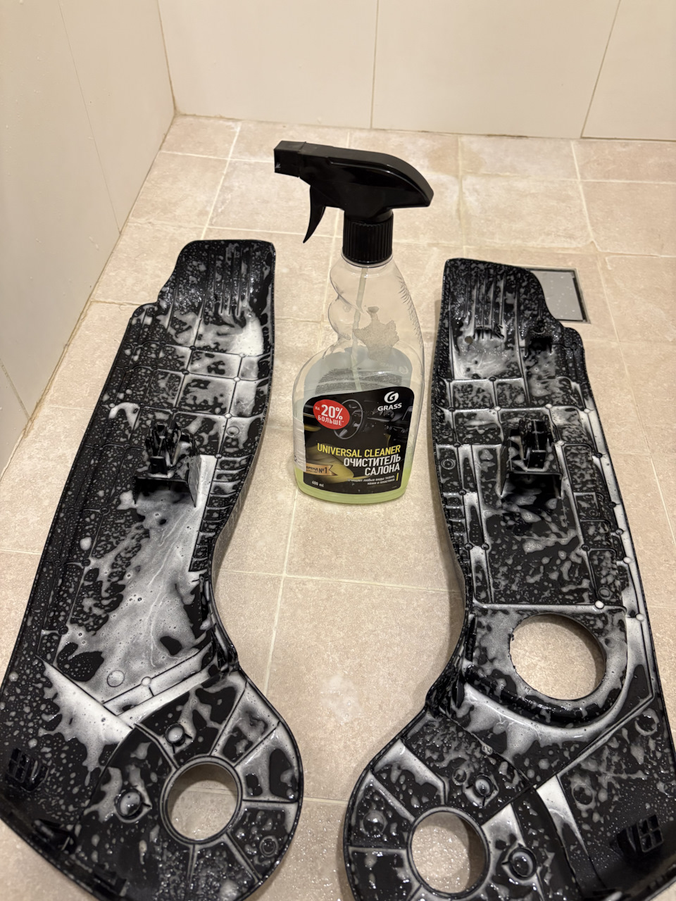

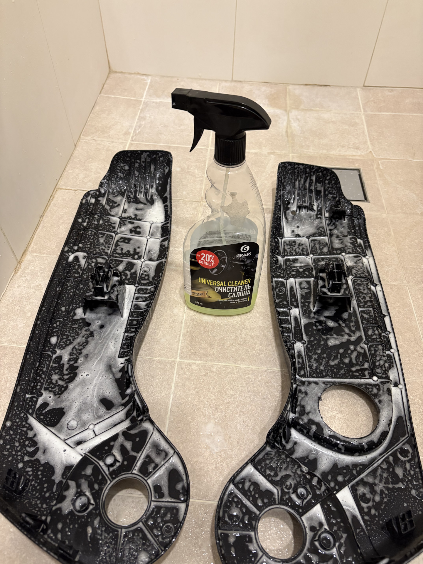

Отмыл накладки раз уж снял и обезжирил место склейки

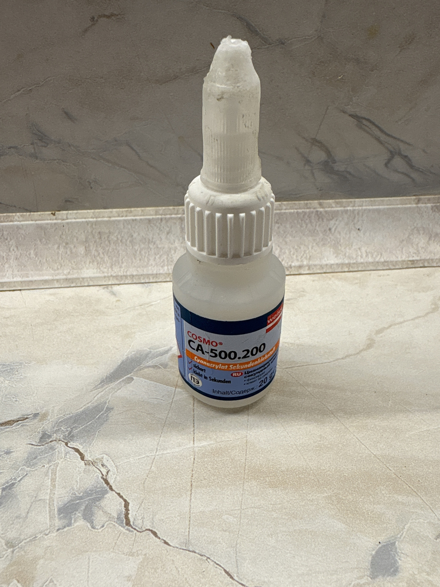

клей-cosmofen
Клеится очень легко, справится даже ребёнок
Ремонтом доволен, и рекомендую к
повторению 😌
Всем ровных дорог и удачи в творчестве)🍀

А фотку конкретного Космофена кинь, а то у них там куча вариантов, интересно какая "версия" к пластику накладки смогла приклеить
ozon.ru/t/63JTVzg
Только за 1100 купил на Авито, раньше не мог скинуть, 🙂👍🏻
Регулярно читать надо публикации тут ;) Про эти печатные года 2 уже как периодически бывают паблики и модель даже ссылку давали
Прямо волна пошла этих ремонтов-спасибо за ссылку, я две недели назад на авито за 1500₽ такой комплект заказал, вовремя одумался и отменил, теперь этот же продавец за 690₽ его продает, а тут цена вообще подарок👍
Цена и правда огонь^ стоит того 1000%
Уже заказал
А если есть знакомый с 3д принтером еще дешевле былоб, модель в инете есть
NickRae
За 2 кусочка пластмассы 452 это подарок, ну не знаю.
