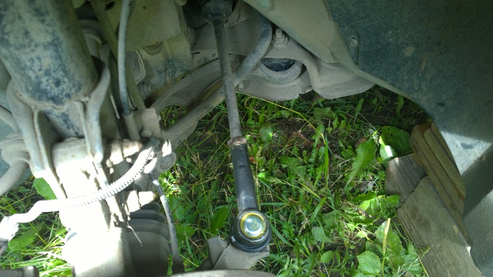

Вот наконец то я и добрался до второго рулевого наконечника который так же болтался как и с правой стороны.Замена никаких сложностей не преподнесла, поменял минут за 15, из них 10 колошматил по старому наконечнику чтобы его выбить с места.
Намазал на крышку нового наконечника литола чтобы не ржавела и
имела красивый вид.Осталось сделать сход-развал, ибо машина едет влево если руль стоит прямо.

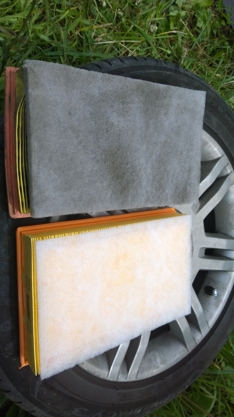

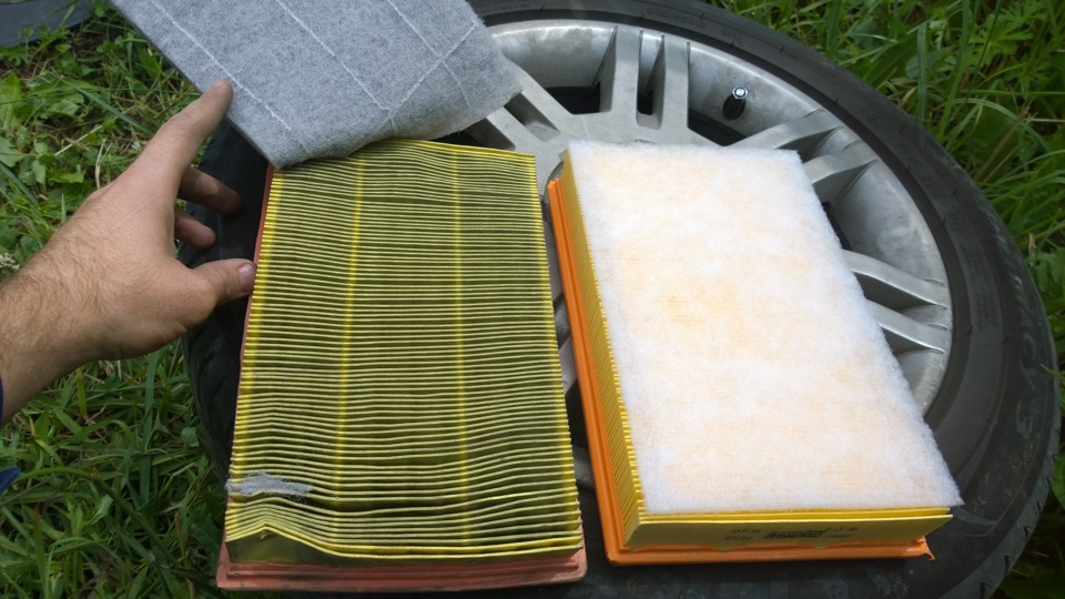

До кучи раз уж машину поднял решил поменять воздушный фильтр на двигателе, ибо не менял его уже минимум 10000км (к слову масло меняю раз в 6-7000км и обычно сразу и фильтры сразу).Старый SCT в довольно бодром состоянии учитывая пробег, только накладка для особо пыльных условий зачучкалась, ну да ладно-прощай в мусор.С новым пришлось поматюкаться, ну это как всегда-кто ездит на JTD поймёт о чём я говорю (меняется фильтр снизу, в идеале с подъёмника или ямы).

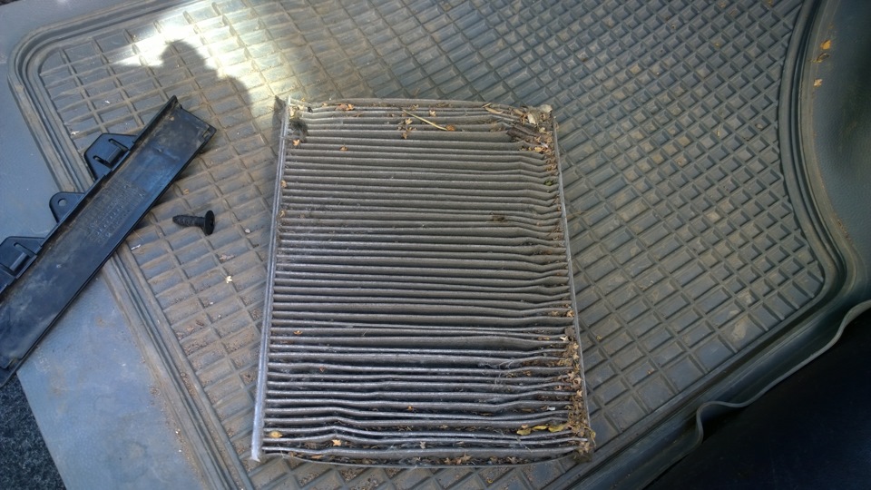

Так же последнее время стала напрягать вонизма в салоне похожая на смесь сырых листьев и пыли, скинул салонный фильтр, а он весь загажен, поколошматил его от пыли и листьев, пропылесосил и поставил на место, в следующем году поменяю на новый.

вот столько грязи набрал, надо почаще менять!
Да cалонник то до лампочки, не влияет на тягу=)Менял в прошлом году кстати летом.
Снизу, жесть. У меня сверху за 2- минуты. Салонный давно не проверял, надо залезть, прочистить тоже. А воздушный я промыл, прочистил и воткнул на место) Пока был не сильно загажен, чутку только пыли и все.
Ты ку ку что ли, он же с пропиткой-нельзя его мыть=)
да я хотел пропитку взять еще. Но чет как то не купил. да и не факт, что пропитка смылась обычной водой.
салонник печален))
И он кстати не угольный был=)
а по цвету и не скажешь))
