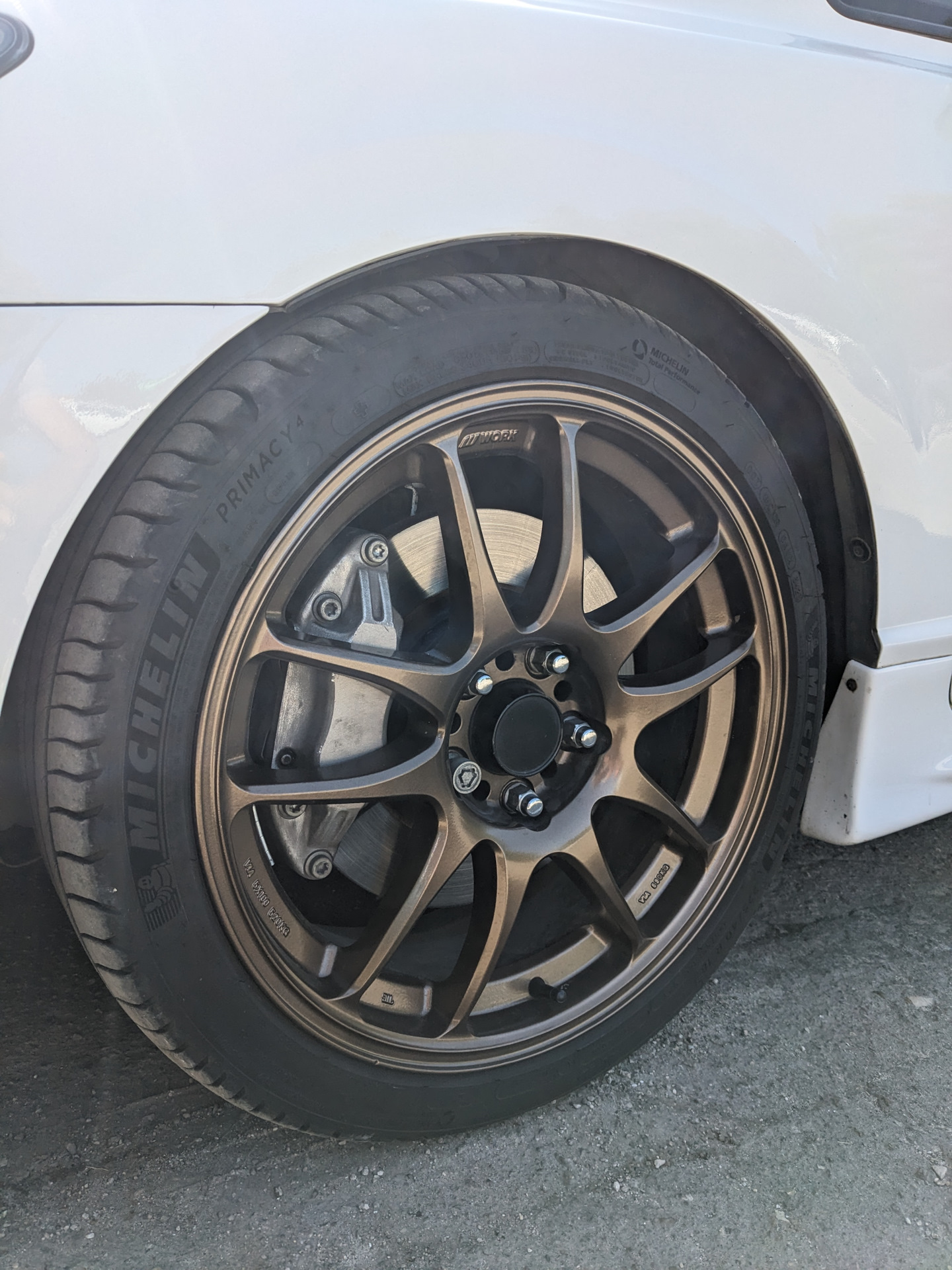

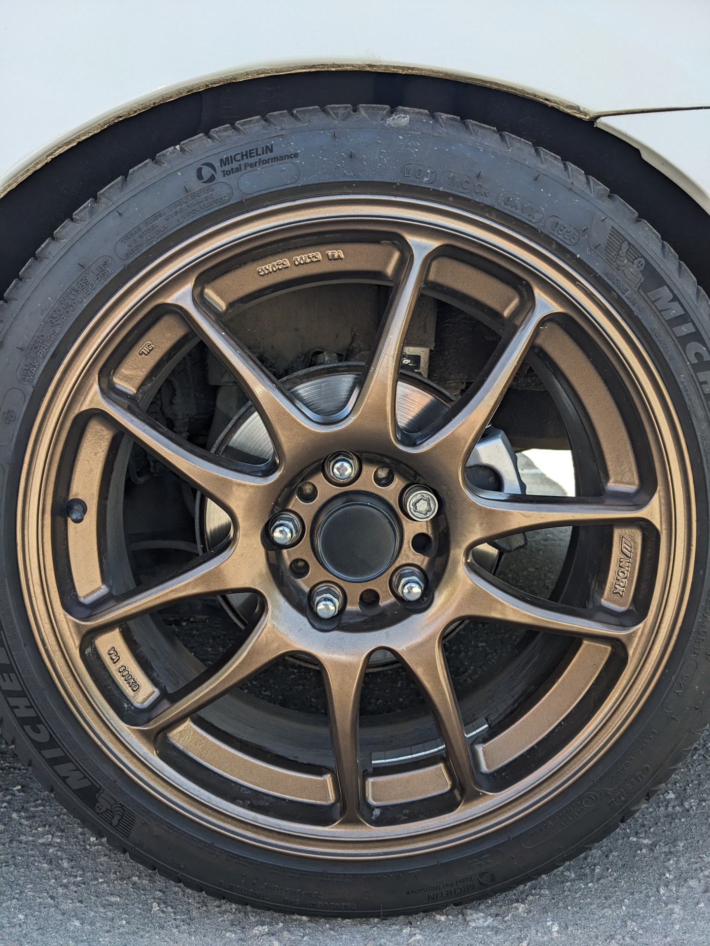

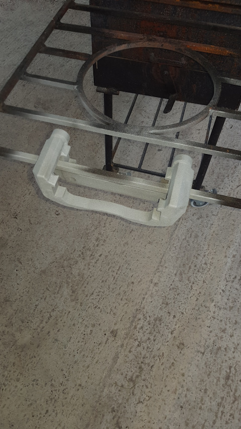

Наконец решил проблему с тормозами. В один из дней выезжая с парковки тормозов совсем не стало, педаль имеет тот же ход, но усиления нет совсем хотя давил уже со всех сил, спустя 300м тормоза типа появились. Пришел к выводу что скорее всего начал глючить либо ВУТ(Вакуумный усилитель тормозов), либо шланг от него, либо манжета. ВУТ ни шипел и никак себя не выдовал, кроме отсутствия хода при заводе машины с зажатой педалью, она не проваливалась, хотя должна немного уйти, шланг с виду без трещин, клапан держит, манжета не рваная. Особенно выбешивало их не постоянство, то уверено то через силу. Вообщем надоела вся эта история, собрал весь этот набор для замены. В этот раз сделал точные замеры положения регулировочного болта в ВУТ, для своего гтц от элизиона. По замене ничего сложного, кроме как вытащить и втащить. Первый тест в гараже останавливается как вкопанная. Проездил неделю, и вот как оказывается схватывают 4pot от advics, легкое нажатие и уже идет замедление. По задним дискам вернул обратно сток и стало все ровно, скорее всего кривая резьба в переходниках привела к перекосу.

Морда теперь не перетормаживает? :)
Есть не большой дисбаланс, позже решу задними проставками под 300 диск

выглядит очень красиво, что за диски и какой вылет?
Work crkai 42 вылет
