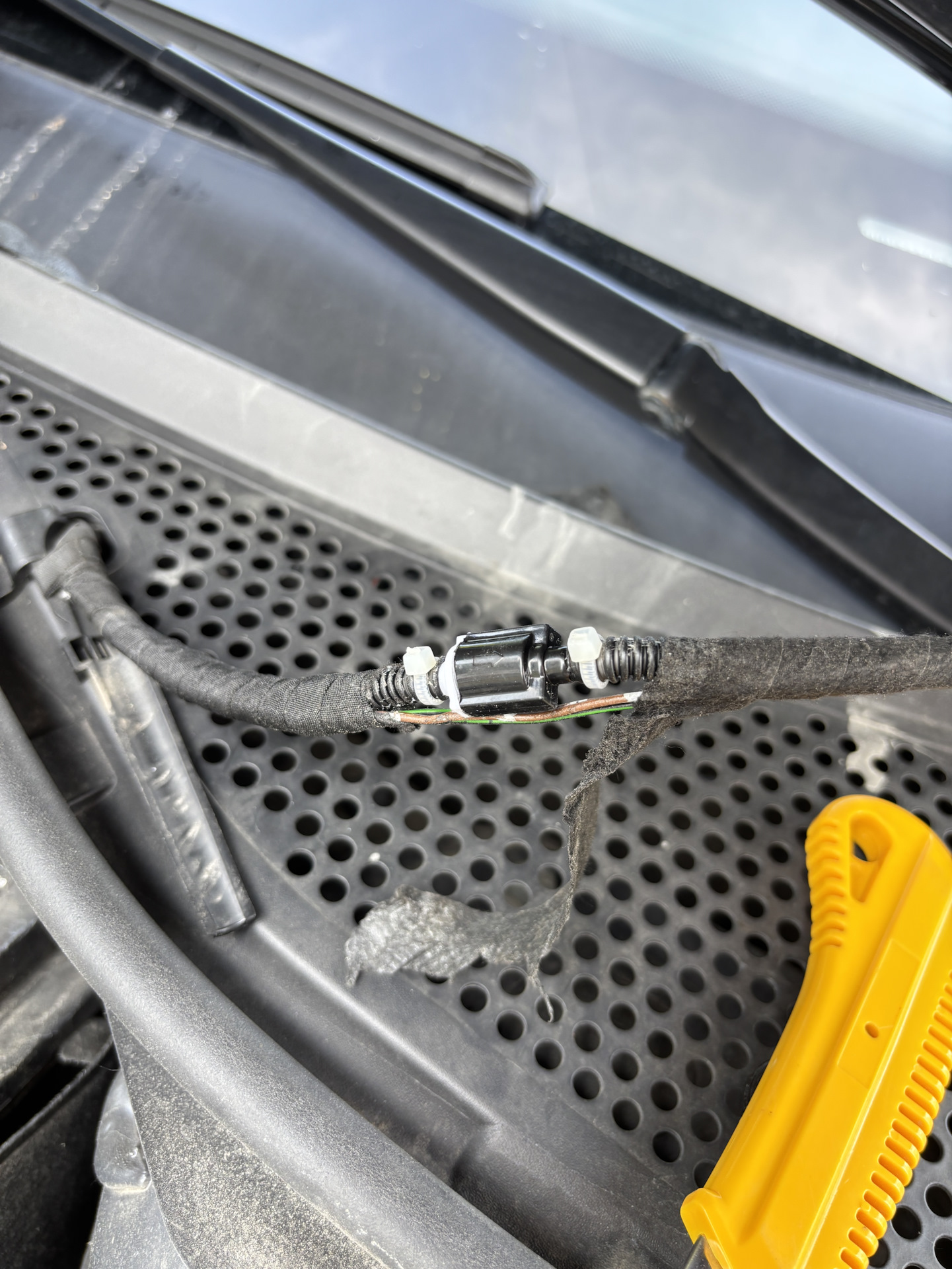

Дело простое
Инструкций на драйве много

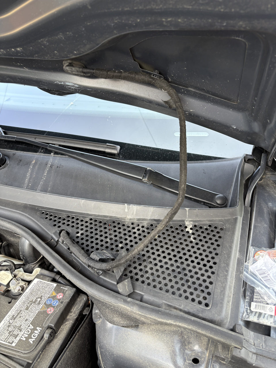

Бесила меня такая логика. Сначала взмах дворников, потом водичка.
Установил, радуюсь, с вами делюсь.
Поставил обратный клапан от тойоты

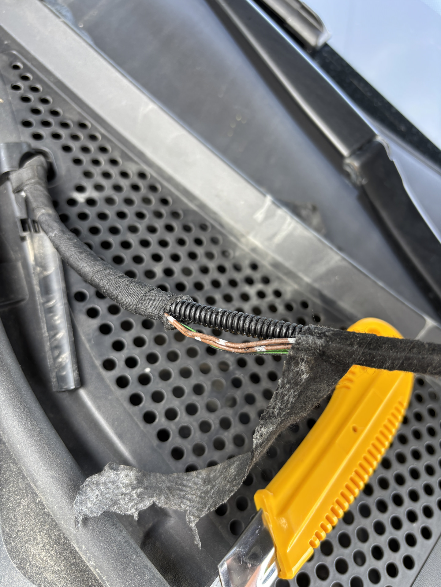

Все упаковал в заводскую ленту. Все равно она нужна для будущих работ.
Дело простое

В комментариях подсказали что на форсунке одной обратный клапан накрылся. Из-за этого и происходило
По идее обратный клапан встроен в заводскую форсунку . Просто она подклинила и не держит. У меня тоже из одной форсунки течет (заметил, когда капот открыл) А так, время от включения омывайки до первого взмаха дворников настраивается через соответствующий блок

Я по этой причине примерялся клапан ставить куда ближе к насосу, снизу. Да и чисто морально жалко было резать ленту в видном месте.
такие же мысли были
тогда установка сильно усложняется
но повышается эффективность
но и такой результат не сильно выгладит колхозным
