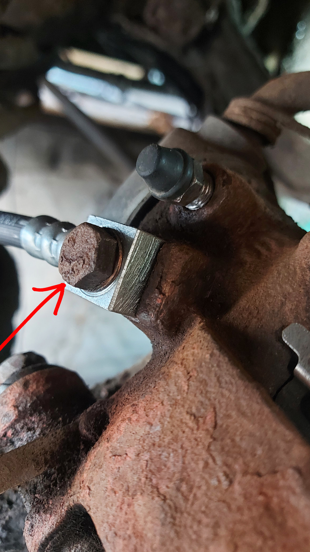

Провожу ремонтные работы, сварка, замена деталей подвески. Снял топливный бак (для свободного доступа и чтобы бензин не был рядом с огневыми работами). Заодно меняю прохудившиеся тормозные трубки. Потекла при демонтаже одна, но принял решение заменить все.
К замене и тормозные шланги — визуально трещин нет, но лучше не ждать, пока порвется

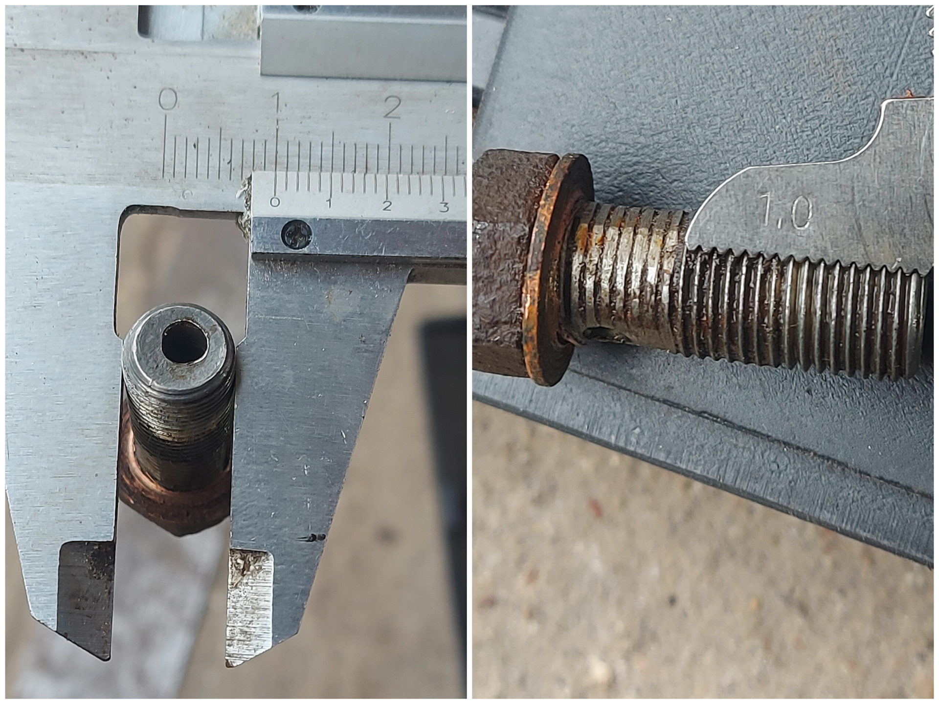

Столкнулся с проблемой, что не могу найти банджо-болт крепления тормозного шланга к заднему суппоту. До этого стоял "самодельный" из обычного болта, резьба М10×1
Хотелось бы поставить в "заводском исполнении", такого вида

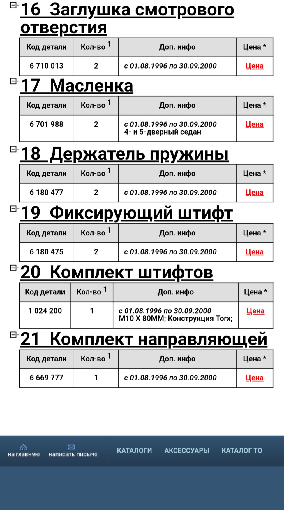

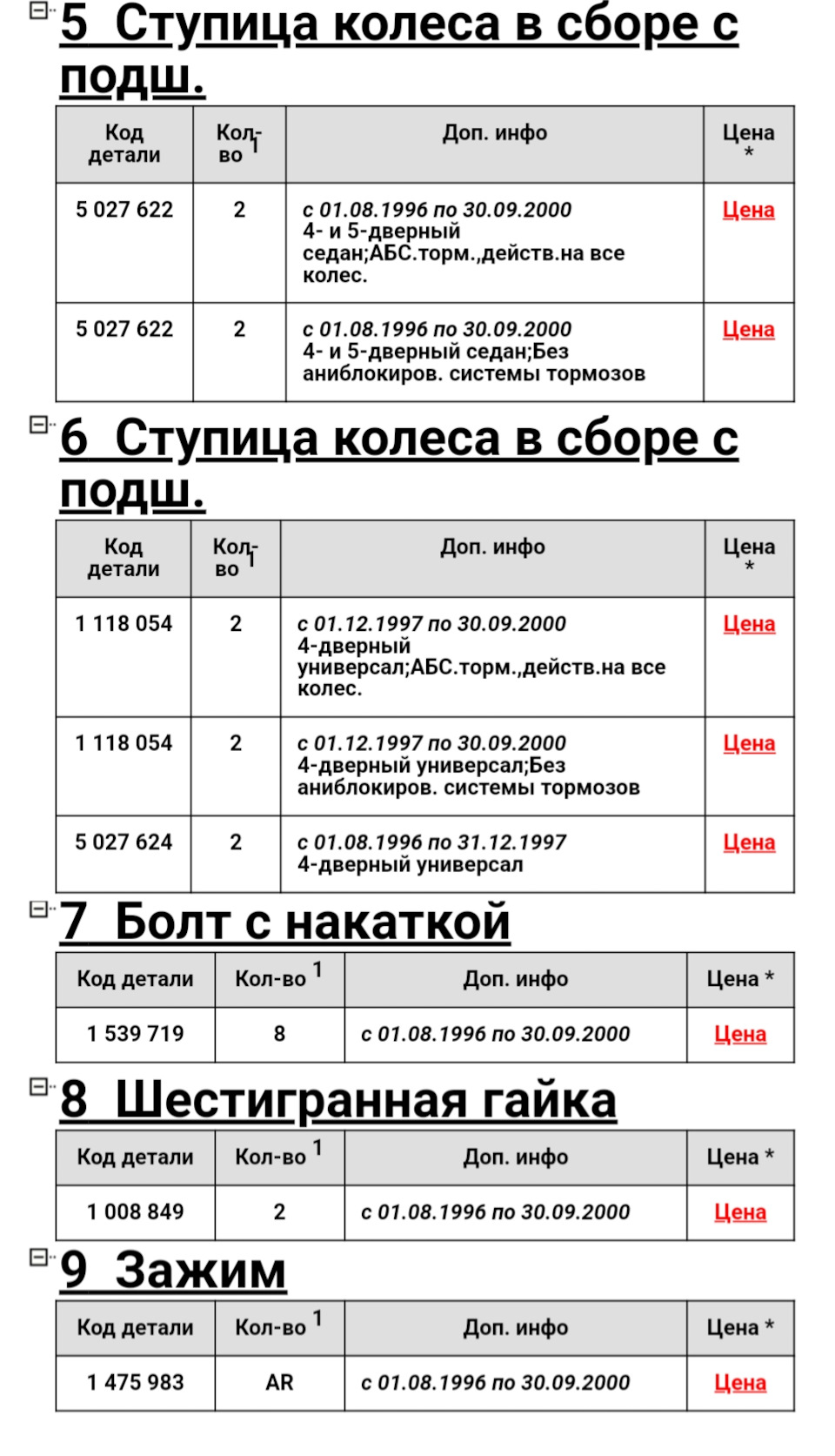

На схемах и шланги по другому показаны и эти болты вообще не обозначены
визуально на схемах сзади барабанные тормоза, по факту — дисковые
Задний тормозной шланг на схеме и в реале по номеру:
По картинке, шланг TRW PHD273 идёт с болтом и шайбами в комплекте
Купил K&K FT2514 (OE 6922621 / 93BB2282DD)

Купи на разборке такие болты
GAZ
31103506012
спасибо)
Разборка в помощь)
Кроме штуцера больше ни чего не надо?
с медными шайбами проблем нет.
нет информации в оригинале по необходимой длине.
Резьба М10×1
