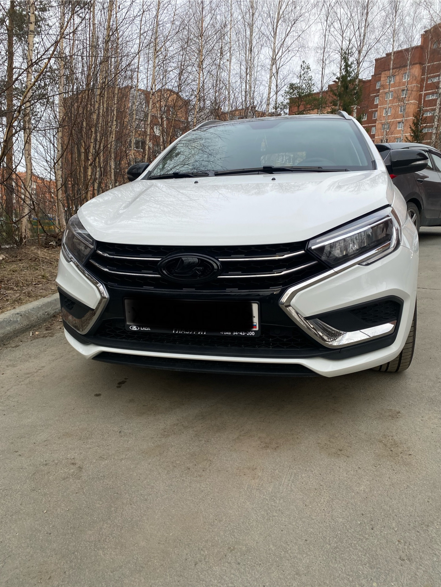

1. Установил ладью, цвет чёрный глянец. Отзывы уже не очень, когда заказывал было 4.9, конкретно в моём случае — отлично выполнена. Снял досточно легко, при помощи пластиковых лопаток, к сожалению одну из защелок сломал, встала же ладья без проблем. Остальный черные детали стоят как по мне неадекватно дорого, поэтому пока только в планах.

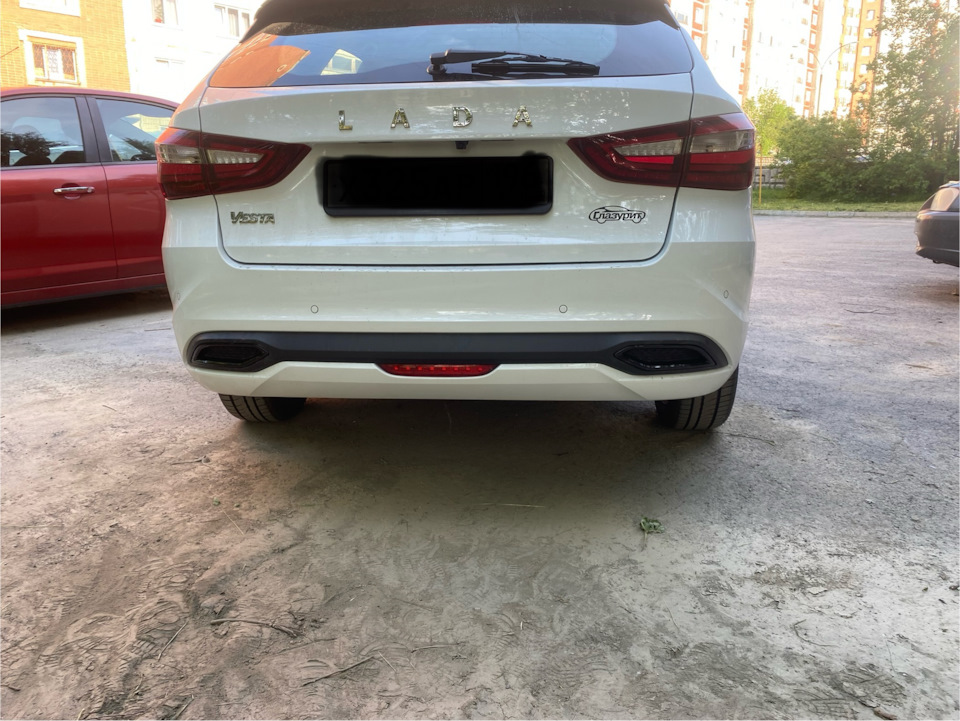

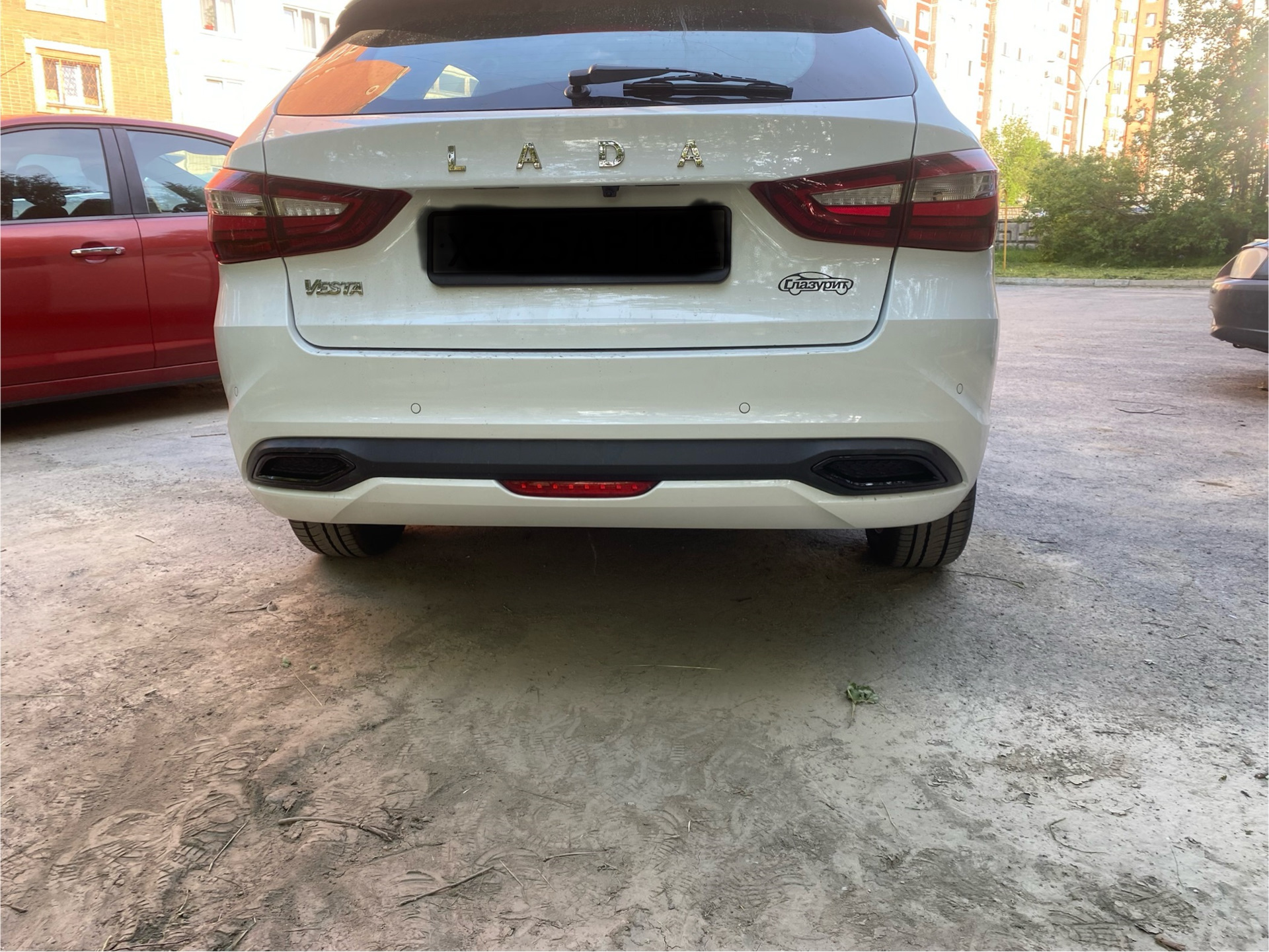

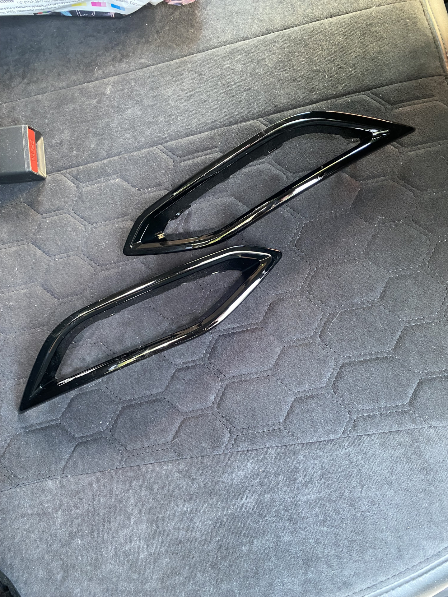

2. Черные накладки в муляжи выхлопа.. Выполнены хорошо.
Со снятием проблем также особых не было, с правой стороны, где спрятано отверстие под буксировочную проушину всё элементарно, слева подлазил с обратной стороны и отщелкивал крепления.

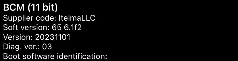

3. Так как прошивка блока BCM 6.1, есть такая проблема, что при включении омывателя первый раз дворники трут "на сухую".
Проблему решил всем известным способом — клапан омывателя от тойоты.
Проблема решилась, но всё таки буду настаивать на том, чтобы ОД менял прошивку, так как уже есть прошивка версии 12.6.
