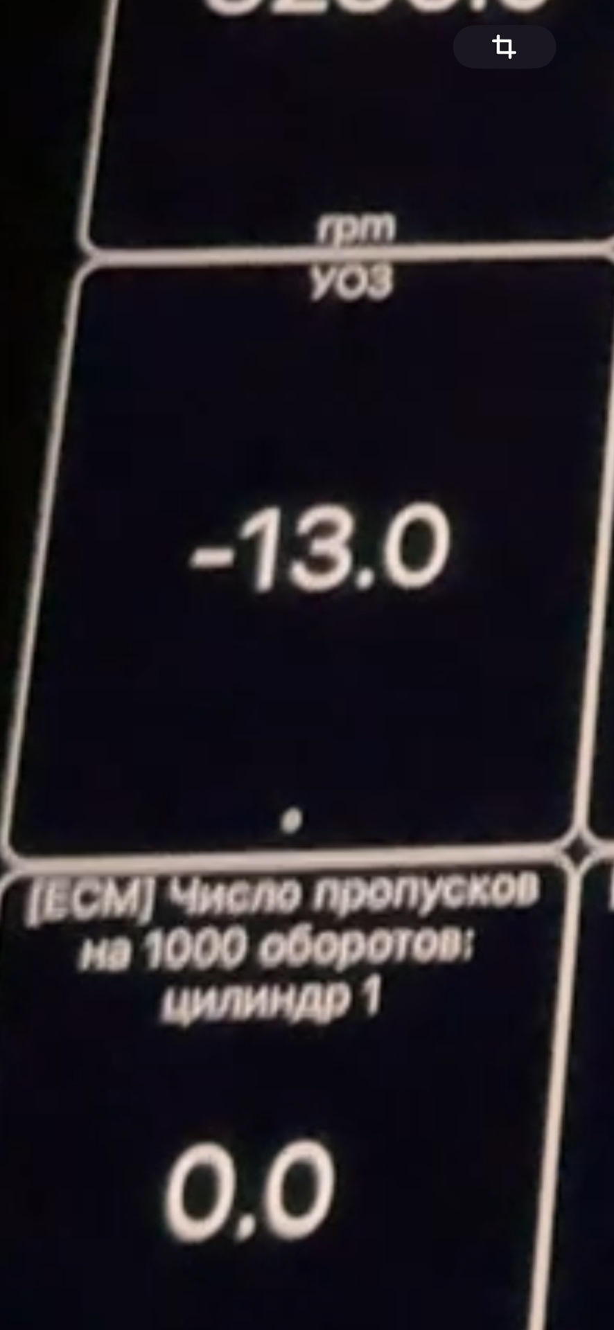

Приветствую всех!
Наслушался много советов от знакомых и мастеров.
Решил самостоятельно подойти к решению данной проблемы.
Купил сканер, настроил, поехал.
Показатели фиксировал на телефон и запись экрана на планшете.
Что имею: частые пропуски на холостых, особенно в первом цилиндре.
Под нагрузкой пропуски если есть, то минимальные.
УОЗ падал до -13, при норме +8 — +15.
Под нагрузкой выше 4к об. — норма.
На холостых «0», при норме +5 — +10.
ЭБУ режет УОЗ по одной простой причине — температура на впуске 60+ (+67 максимум)
Это пару раз дал до 5к об. В основном спокойная езда. Погода +21 на улице.
Норма — 35/40
Пробка — 50 градусов.
У меня же…печаль.
Вот и фиксируется ЭБУ бедная смесь, режется УОЗ, мотор спасается от детонации.
Следовательно забит кулек, воздух не охлаждается. Может быть где-то нарушена герметичность и есть пропуски воздуха (слышу новый звук при выходе на буст. Посторонний еле заметный свист)
Что нужно: промывка всей охлжд. системы, со снятием всех радиаторов и замена антифриза. Промывка интеркуллера. Замена катушек.
Катушки заказал оригинал.
В субботу 28.06 поеду все это делать.
Сейчас передвигаюсь исключительно в овощном режиме.

Ну как там результат промывки всего и вся помог от пропусков?
Приветствую. В процессе.
Пока что только разбирают.
Отчитаюсь.)

Что за сканер? И какой программой пользуешься?
Car scanner

Ошибка по ЭБУ — низкая эффективность интеркуллера.
И если температура 60+ градусов.
Не вижу смысла перекидывать.

У вас откаты по зажиганию были до -13 ? Верно я понял?
Верно
