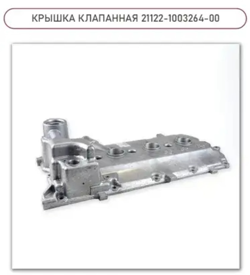

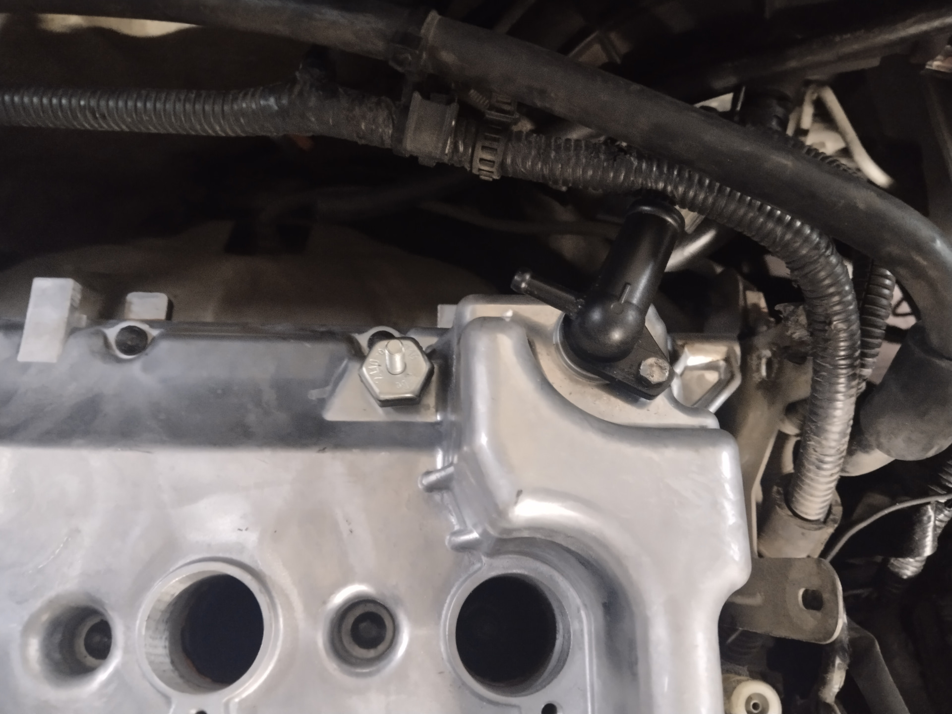

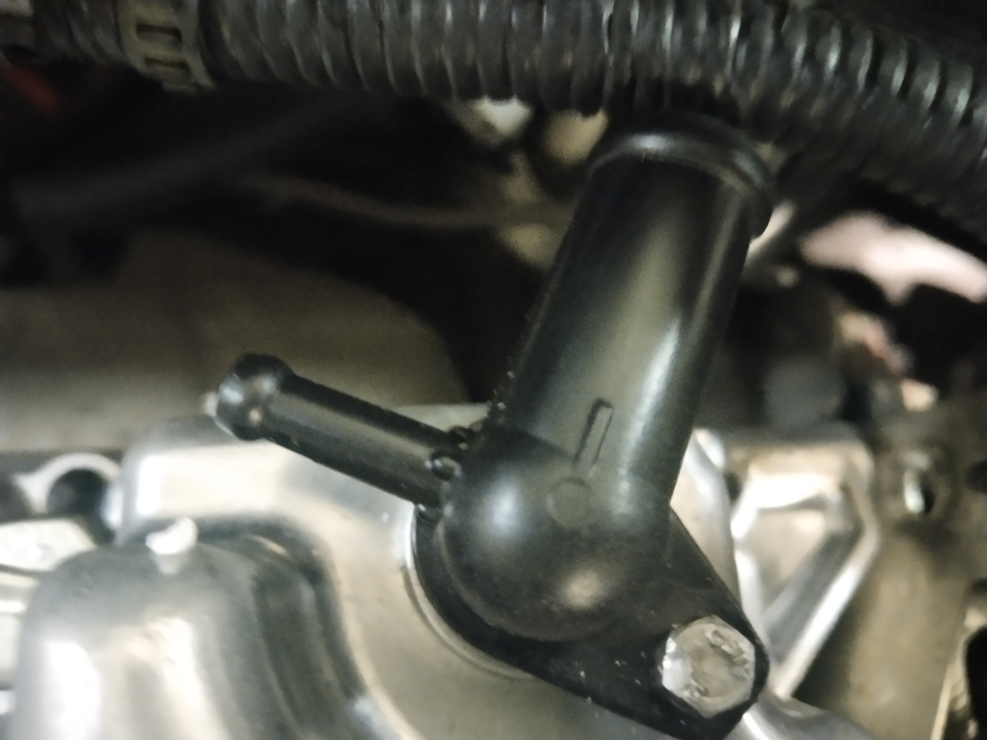

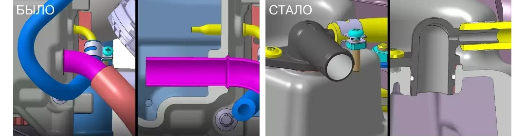

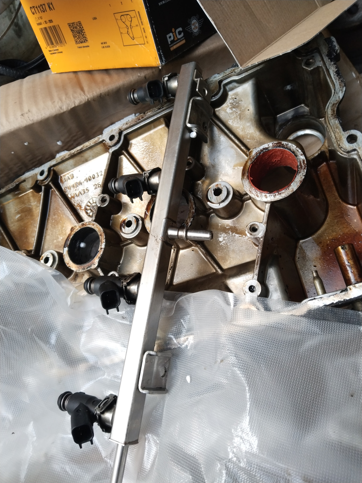

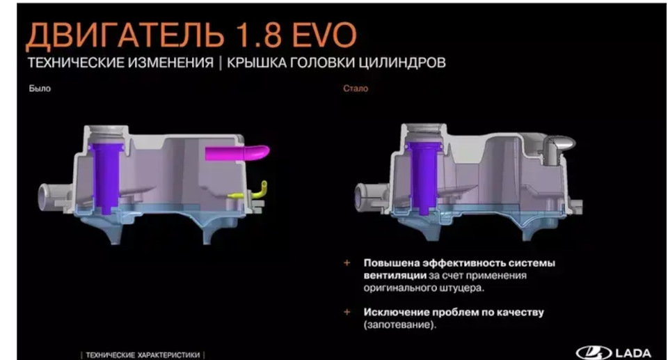

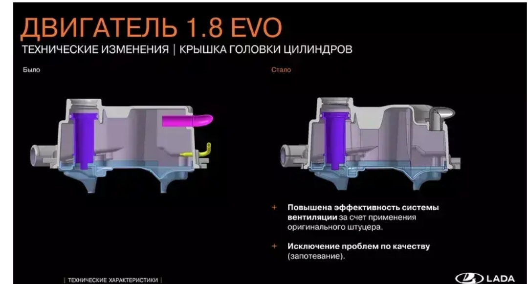

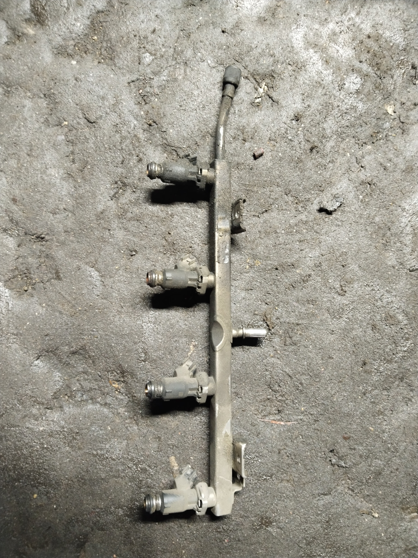

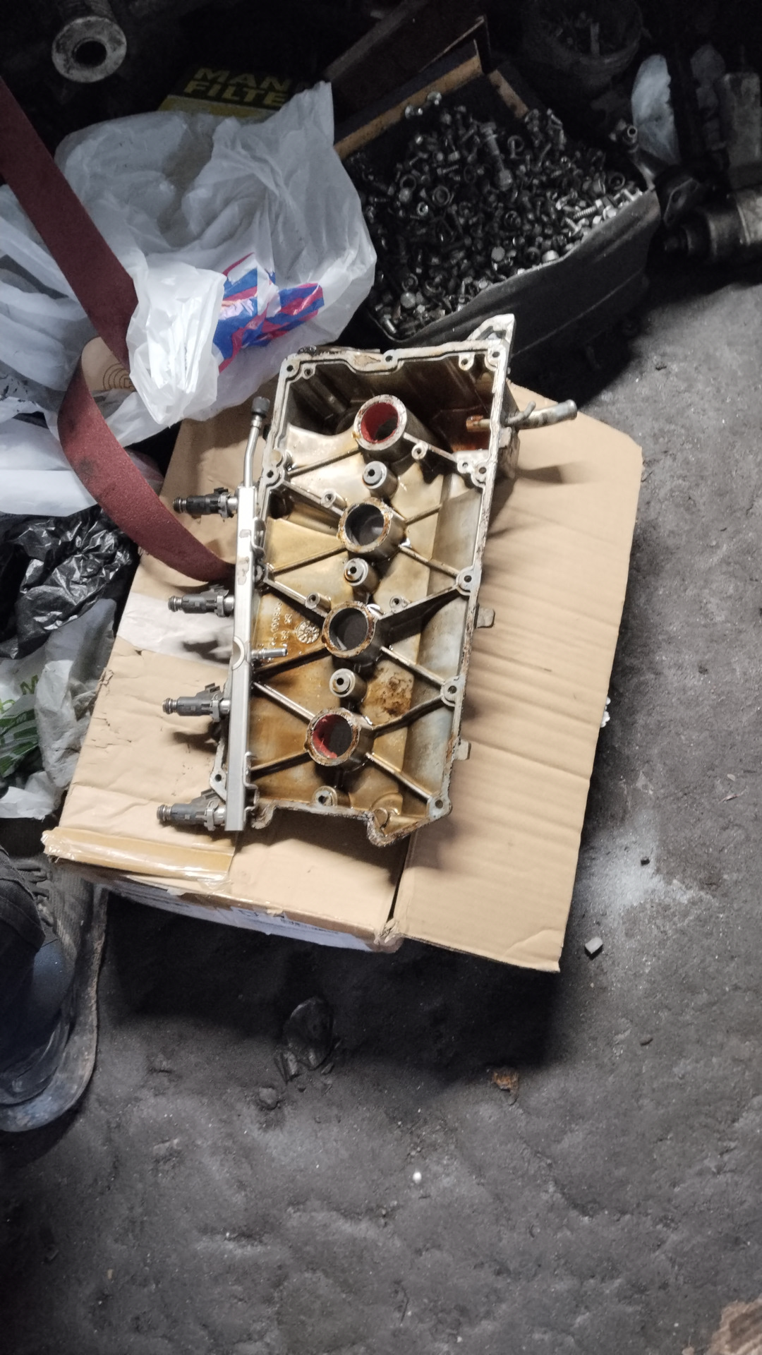

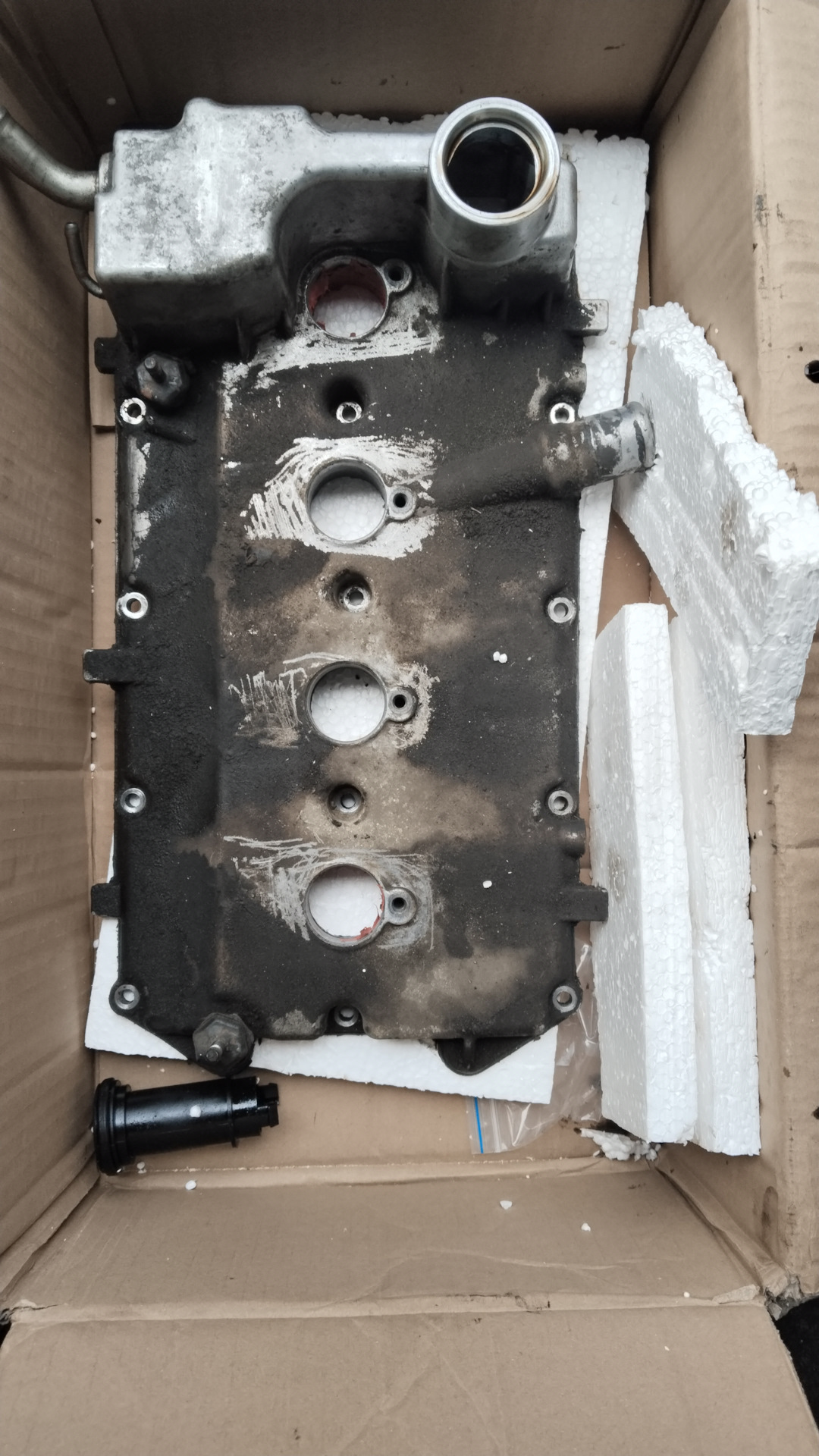

Решено, и по пути менять клапанную крышку от 1.8 evo с измененной системой вентиляции картерных газов. По слухам масложор должен уйти.хотя масложора не было или немного, все через вентиляцию картерных газов уходило. И комплект форсунок новых с весты нг с пробегом 3000 км после испытательного полигона (после испытаний и сертификации продавать авто запрещено и запущен в разборку) за 4 тыс взял. Старые форсунки уже лили после промывки в бак лавр.

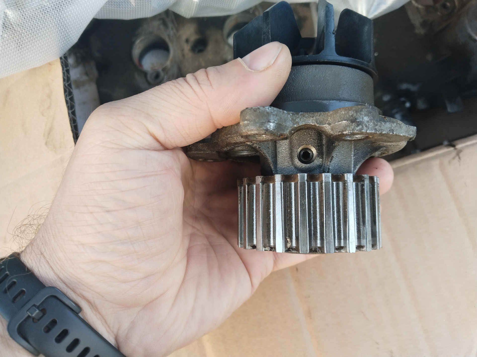

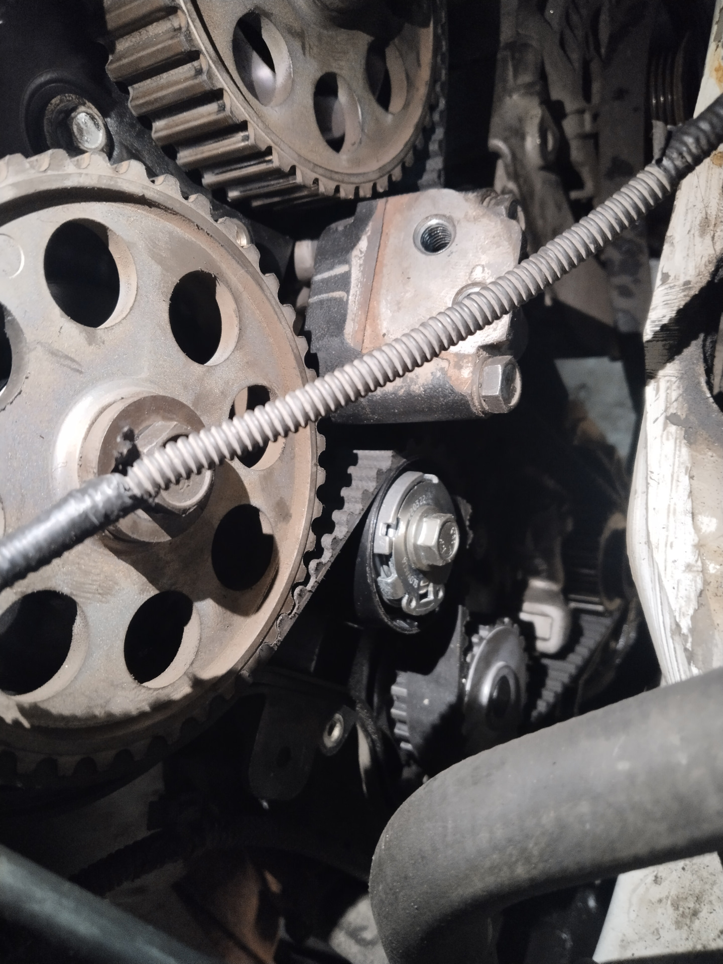

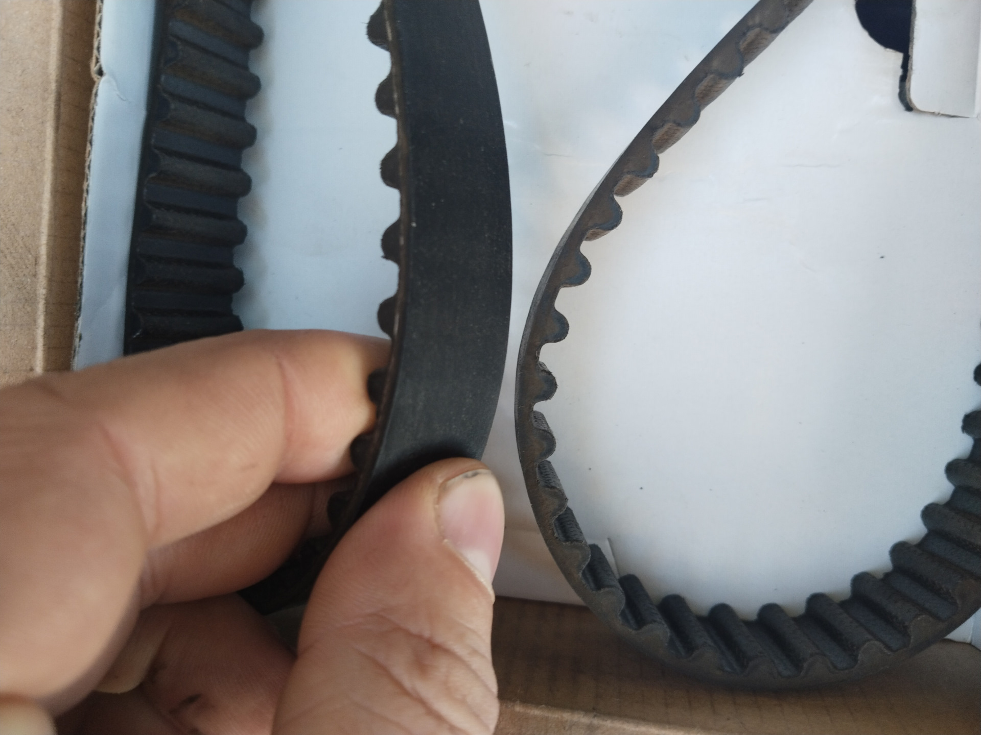

Весь ребята долго смотрели от шока и я в том числе, только как будто вчера поставили грм, реально ремень без износа, надписи яркие, на кожухе никакой пыли от ремня, ни капли течи антифриза как у всех. Как вчера поставили будто… Просто не дотягивали натяжной ролик на 3…5мм, и будет счастье.
Проехал бы еще 100т км, горько жалел что менял… Даже у помпы и роликов нет люфта, крутились плотно от наличия смазки внутри.
Когда установил грм, специально не дотягивал до метки натяжной ролик на холодную 20…30градусов

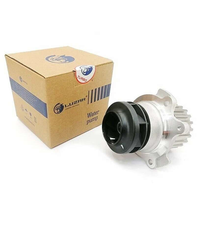

Поставил грм контитеч и помпа лузар для 1.8 турбо
Антифриз слил и новый залил тот же кулстрим

Ехать было очень приятно как со салона абсолютно, из за новых форсунок. Прет прям как новая. И расход чуть меньше стало. И работает совсем по другому.

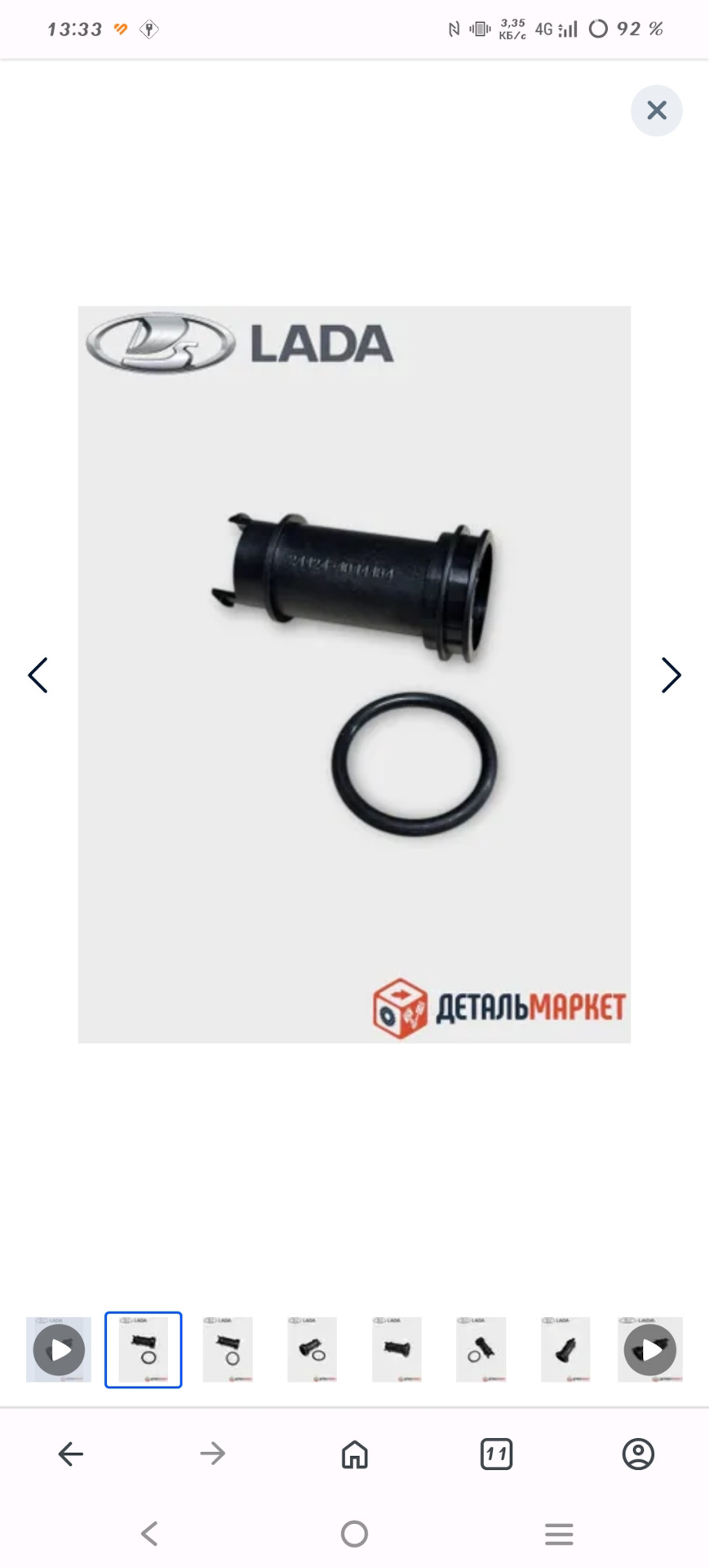

Артикулы:

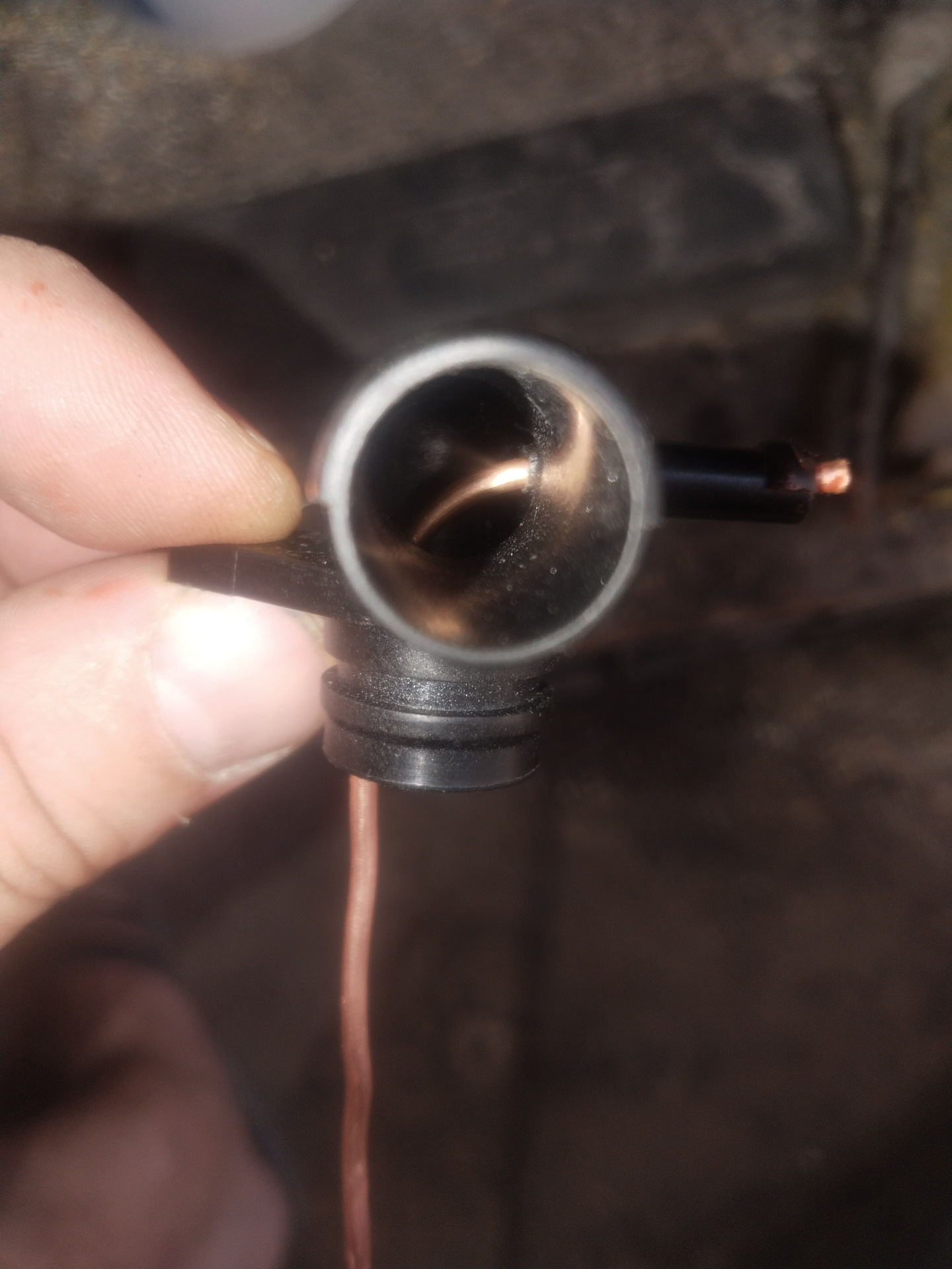

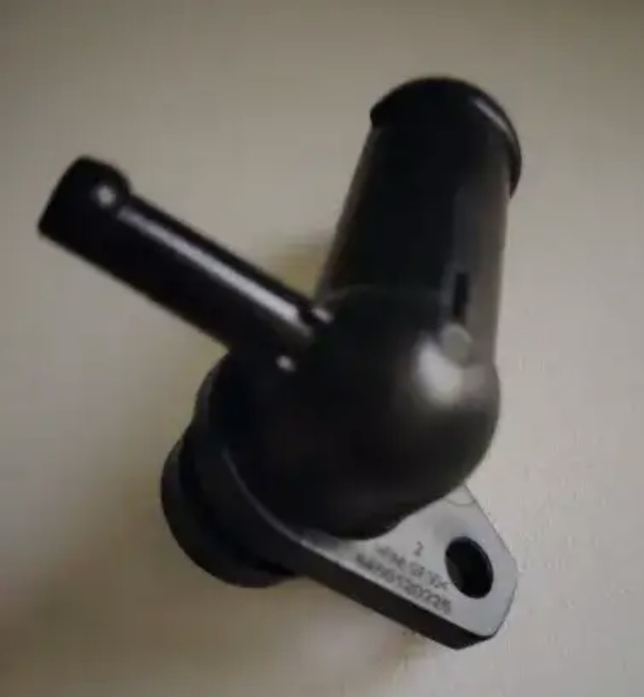

Комплект переделок крышки
www.drive2.ru/l/690437777979873413/
Вот примеры масложора и устранения
www.drive2.ru/c/2355851/
www.drive2.ru/l/475123164…age=0#a553789098490331208
www.drive2.ru/b/529196321…age=0#a553788823612426139

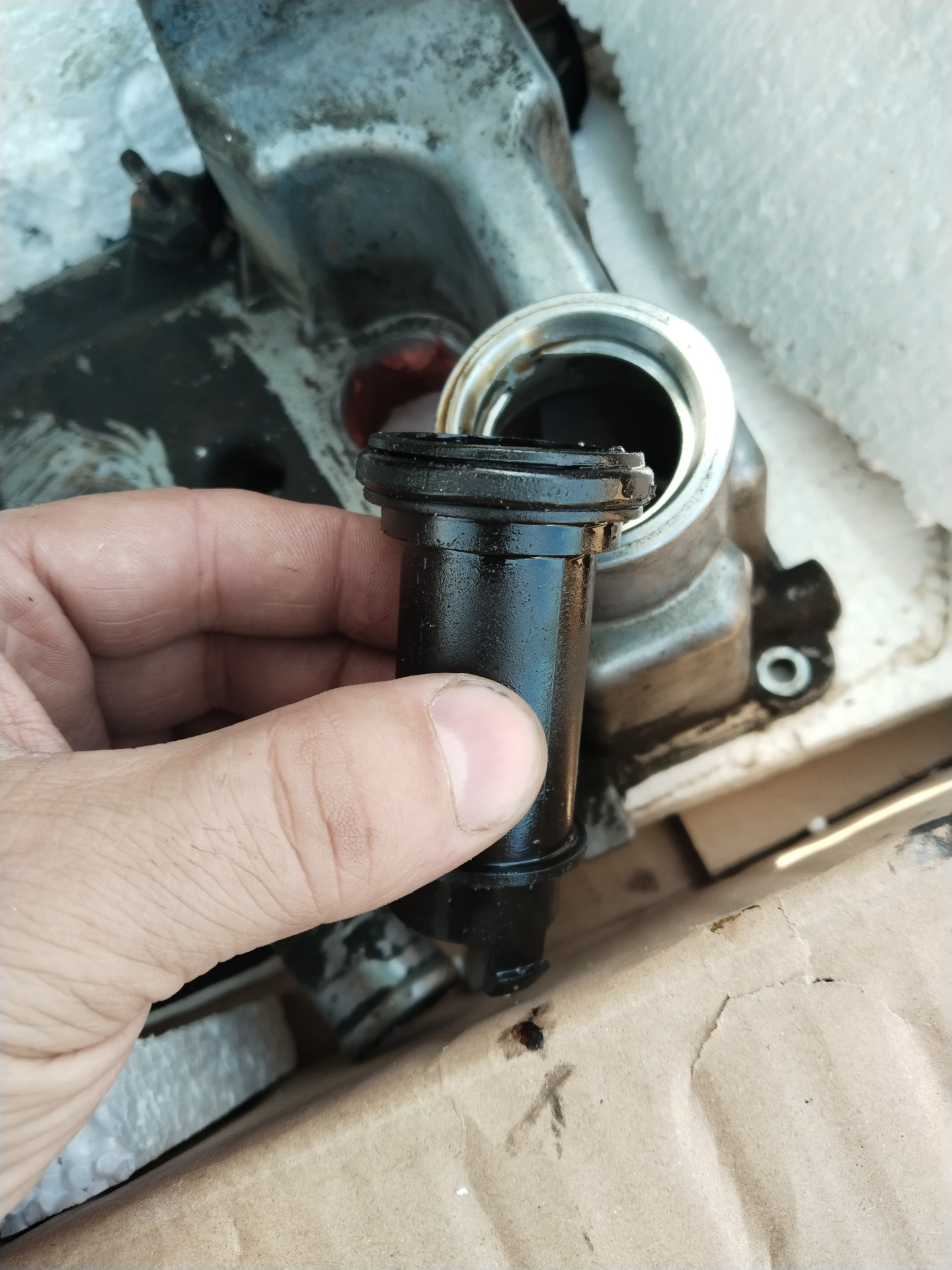

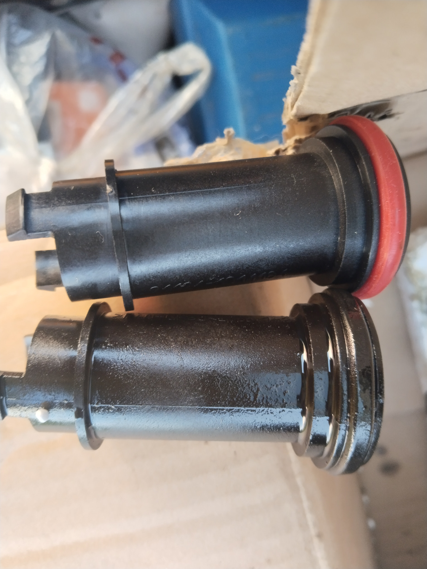

А в крышке клапаной только вывод переделан или внутрянка вся другая?
Только вывод другой, но я сделал( вернул) вытяжно приточную систему, иначе масло быстро испортится
Я бы и 33% не дал, обычно не летит в вентиляцию, бывали случаи, но редко. Легко не отделаться так
Да не легко отделаться, тольятти это проклятое место, как везде говорят.
Это мои хотелка и каприз. Мне не трудно поменять все что подозреваю в катализаторе масложора. У меня обычно не жрет, но новая крышка дает уверенность и зашищает от запотевания.

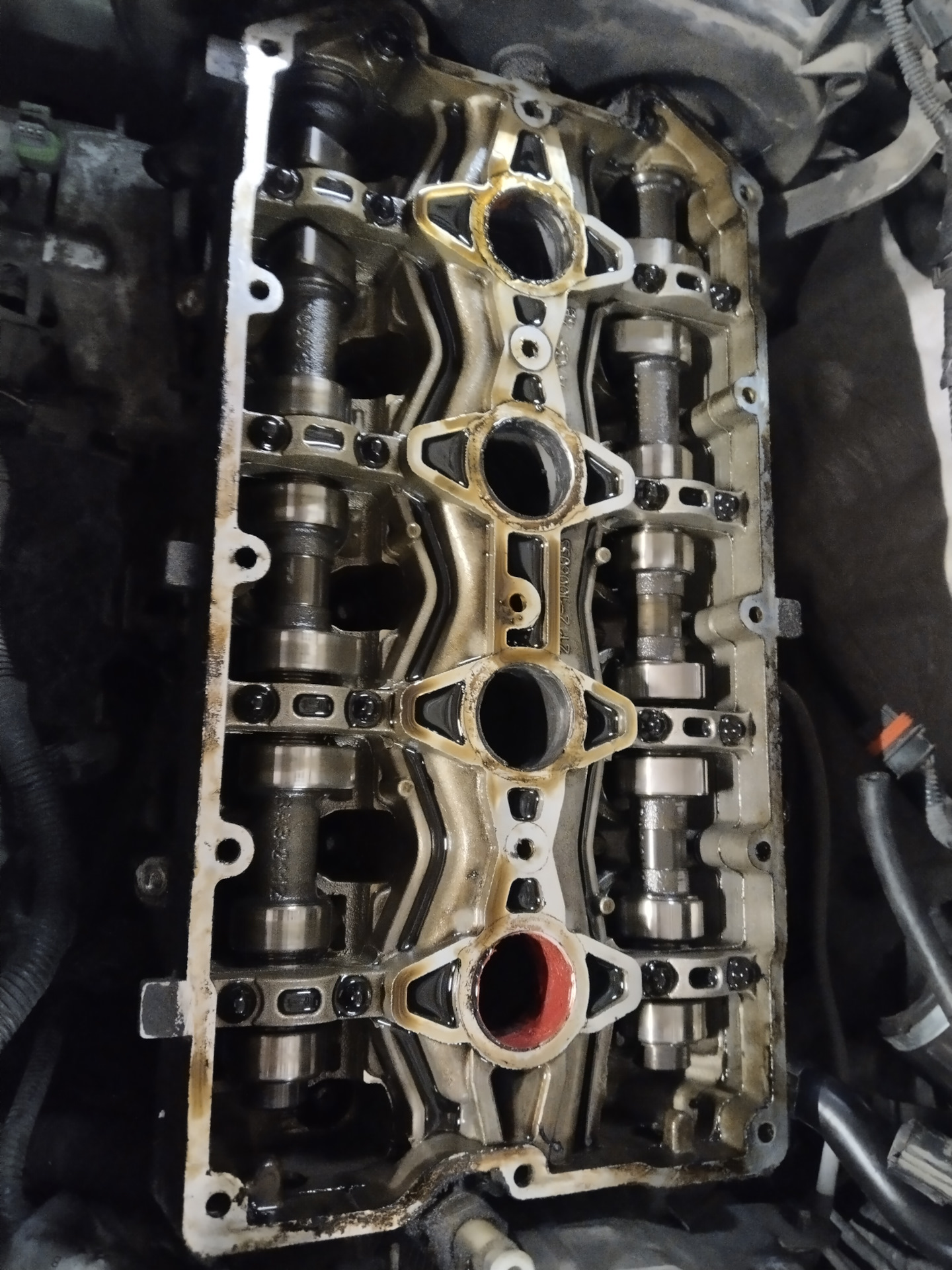

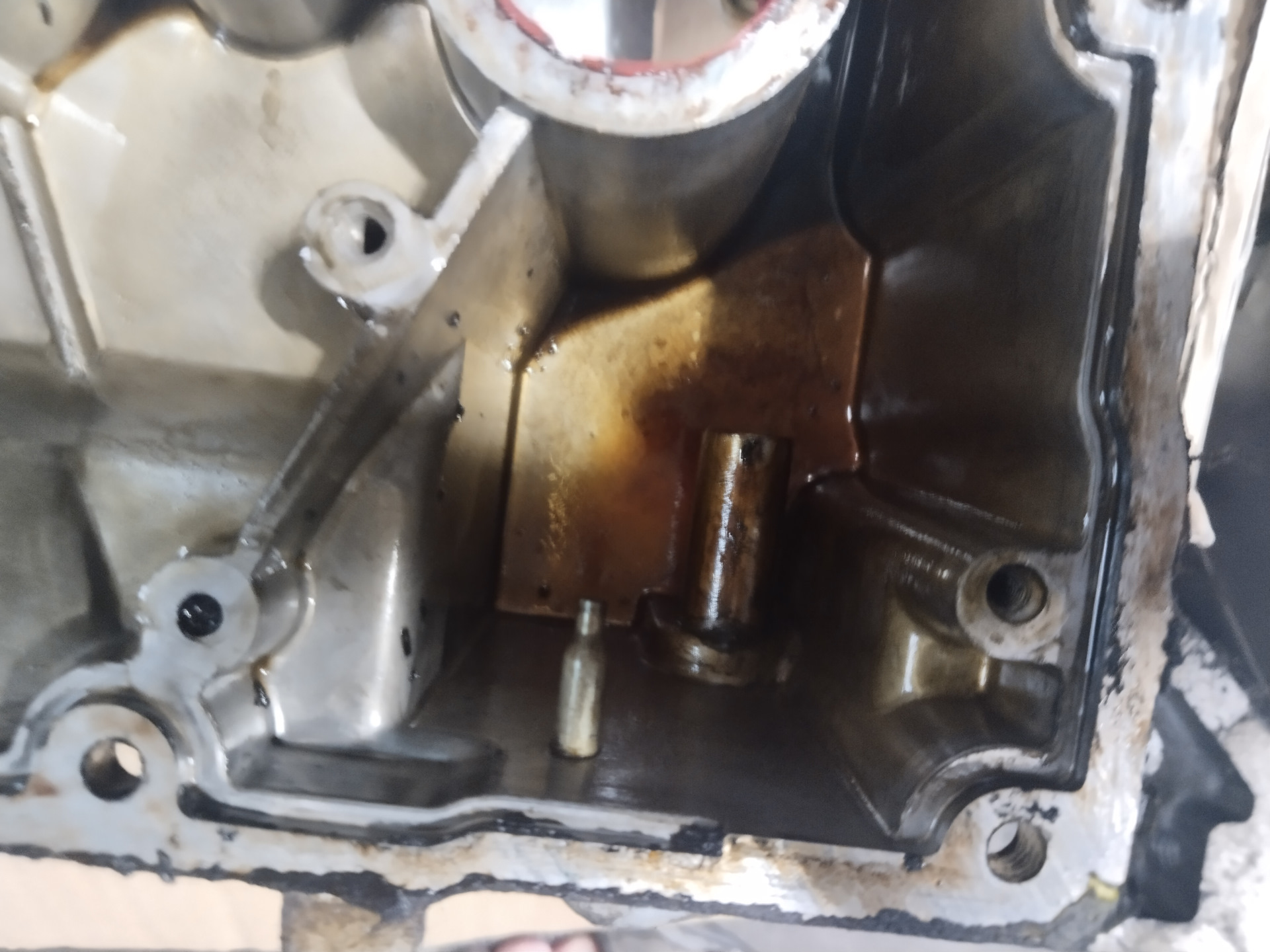

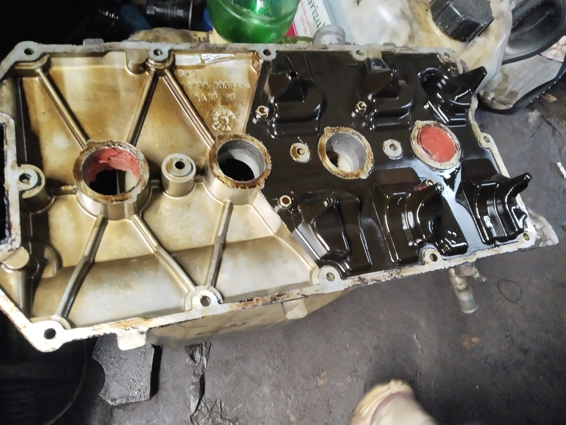

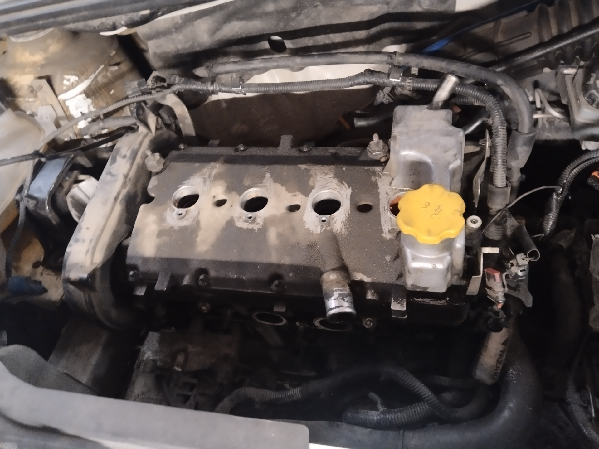

Незачто. И крепление постели распределительных валов затяните. Там с завода можно рукой открутить
Движок уже капиталил
Уже капиталил? Масложор еще не ушёл?😳😳😳

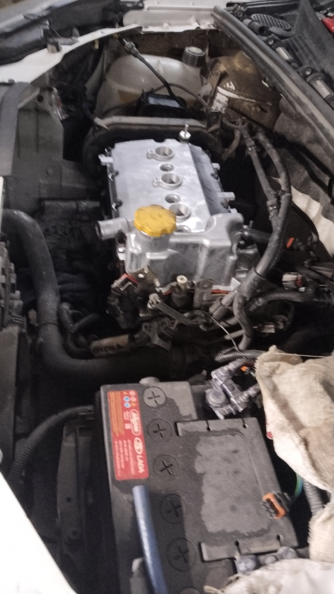

🤌 немного нервная работа. Особенно ресивер снять и шланг вкг всунуть и мест мало…

Рука из ж… плечи или как у паука, все в первые, там только открутить гайки и снять, постаить и закрутить обратно гайки. У многих глаза болят и страшалку себе создают

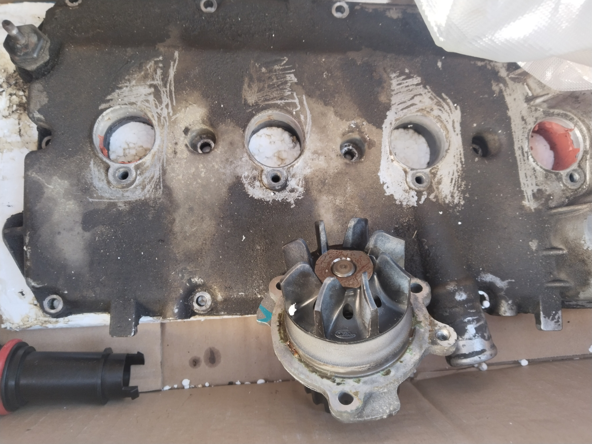

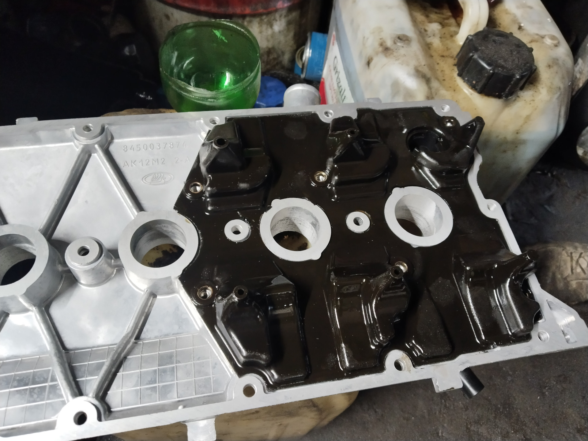

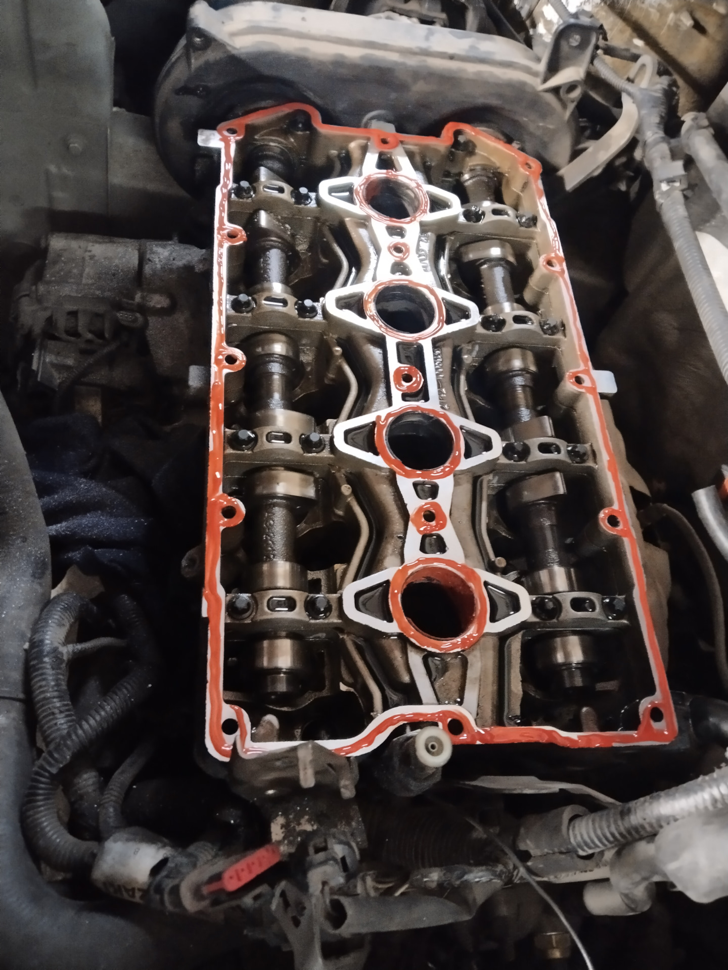

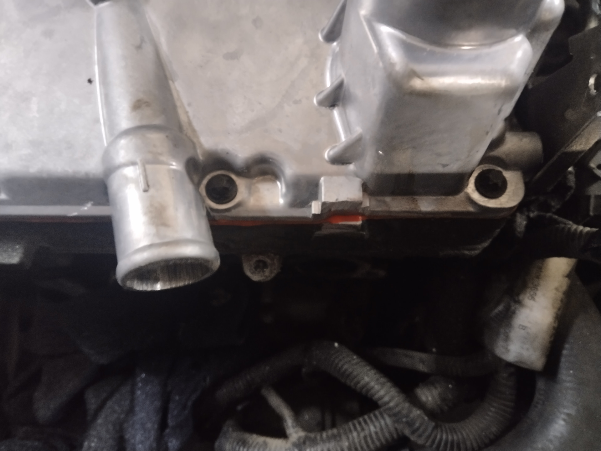

привет. болты старые на крышке оставил?
и, да, выкладывай ссыли, тоже на днях хочу смотреть, где-то ссыт из под крышки на двигу.
К сожалению фотка нет, все в масле были, вымыл их перед установкой заново. От завода герметика НОЛЬ, НА ФОТО ВИДНО ВСЕ В МАСЛЕ.
Ради интереса проверил как закреплена постель распредвалов, руками половины открутил… По одному открутил и вымыл то от масла, то от сильной ржавчины и выкачивал внутри разьбы масла и затянул как положено

Да старые оставил, закрутил до упора. А вот гбц другое дело, болты нужны новые

С форсунками могу помочь, если остались.
На весте у многих грм покинули чат, на второй замене многие выставляют по метке на натяжном ролике, и засвистят и помпы текут. Лучше на горячем менять сразу и проблем никаких не будет.
В смысле, помочь? Я же новые оригинальные поставила
www.drive2.ru/l/704062101437557328/
😳😳😳 как успела менять? Не заметил пост(8мая)
У вас двигатель ваз или ниссан или 1.8, запутался чет то. Форсунки разные совсем, не как у меня
Вазовский 1.8
Все прояснилось. Да, разные форсунки между 1.6 и 1.8.

В новой версии 1.8 уже безвтыковые и модернизированная крышка
