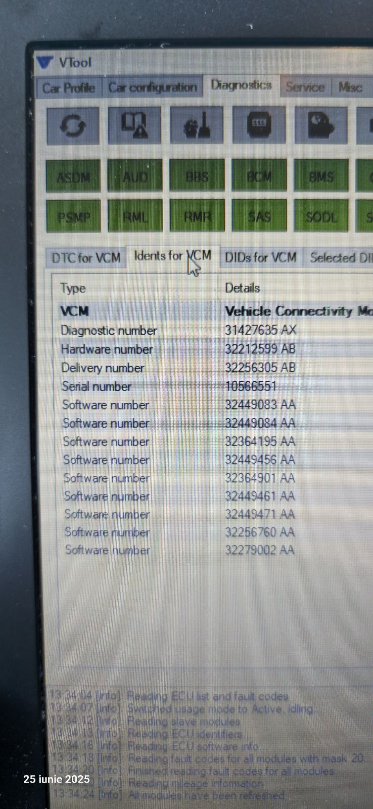

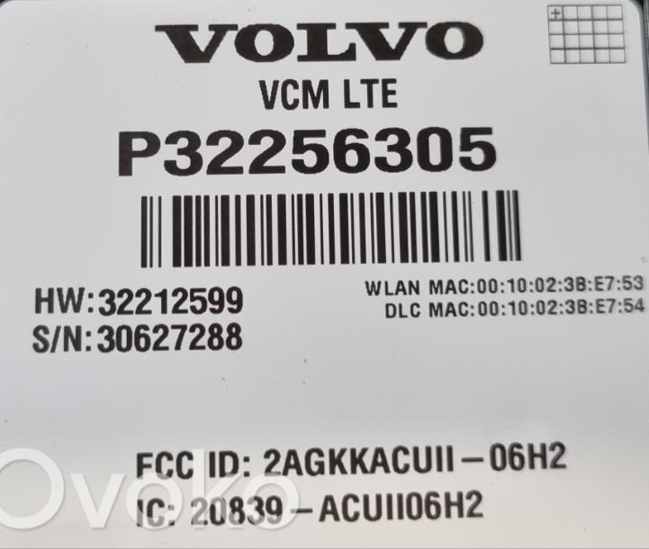

У меня автомобиль Volvo XC90 T5, 2019 года выпуска, привезённый из США. В машине установлен модем LTE (VCM LTE 32256305), использую мобильную SIM-карту, совместимую с 4G.
Однако интернет в машине работает очень медленно. При проверке скорости через SpeedTest по Wi-Fi от модема — результат крайне низкий, совсем не похожий на 4G.

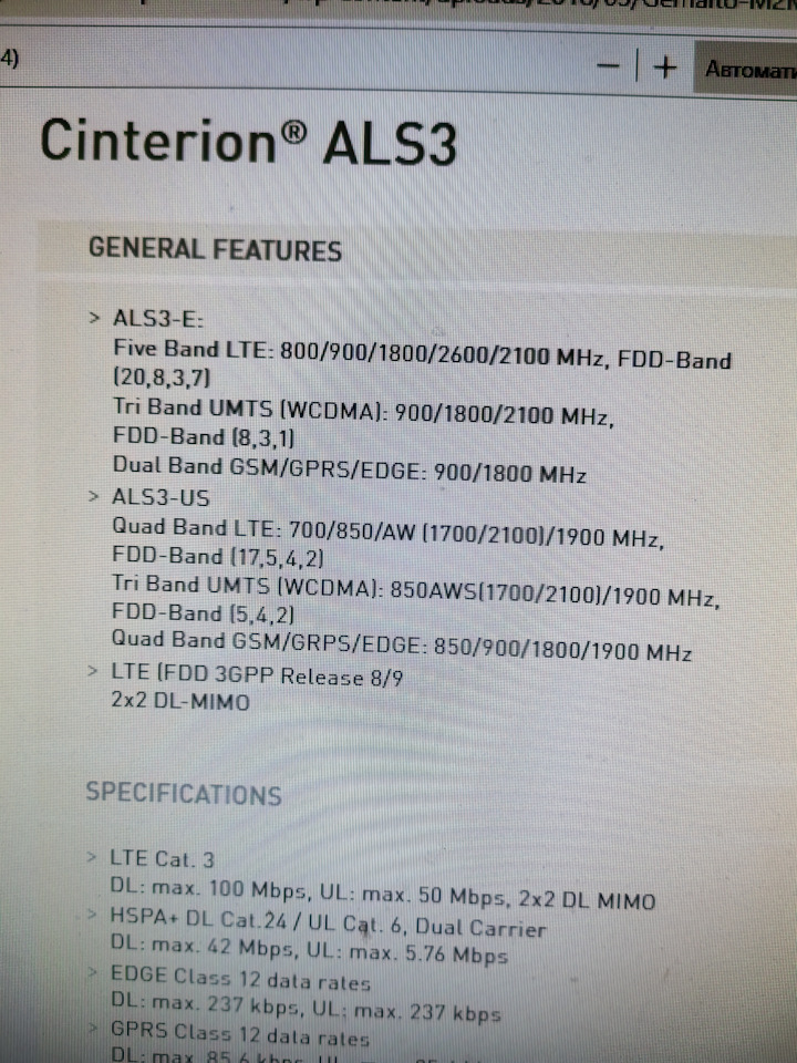

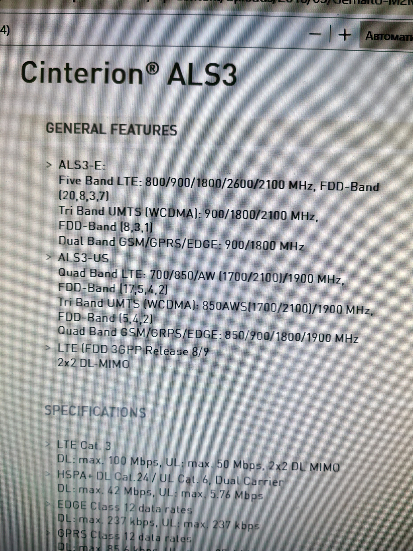

Не вводите людей в заблуждение. Изучите какие частоты поддерживает американский модем als3-us и европейский als3-e, и какие частоты используются у нас и вопрос галочки отпадет

Немножко не так, я покупаю абсолютно новые европейские модемы и меняю их в американских vcm

Возможно частоты отличаются LTE
