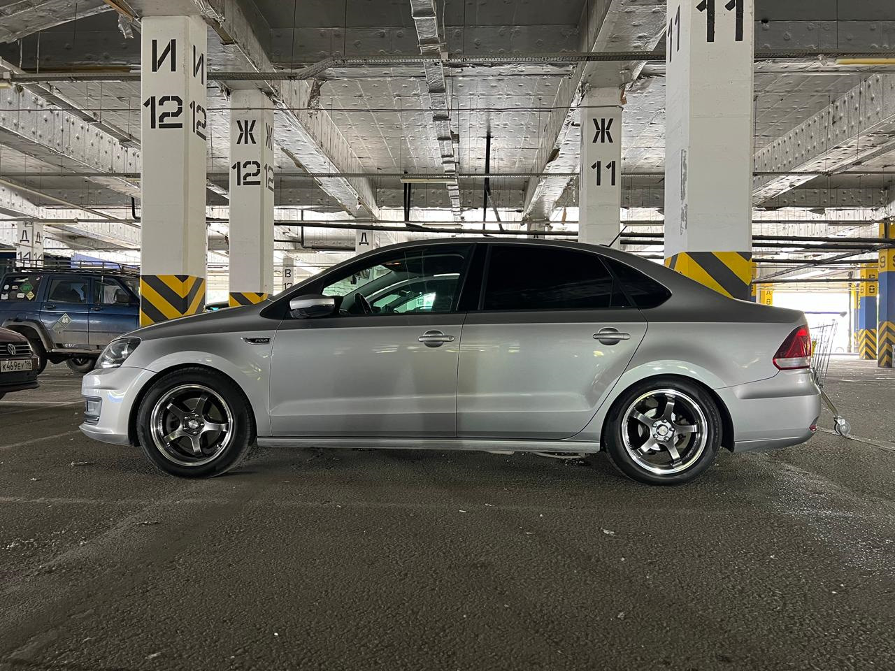

Ну и как итог получился следующий вид:
Вывод: села прям так, как я и хотел, не так сильно как на пружинах эйбах или h&r, ничего нигде не трет даже при полной загрузке машины. Отъездил на данном комплекте три недели, ездил к родственникам 400 км по трассе в одну сторону. Доволен как слон, в поворотах не кренит, руль острый и точный, от проезжающих мимо фур не качает, в комфорте не потерял ни разу. Даже жена одобрила выбор. Теперь каждый раз уходя от машины оборачиваюсь)

А если лежачие там, с полной загрузкой, так же всё гуд?
Да, вот как раз на фото был полный багажник шашлыка и угля с едой, 2 взрослых спереди, 2 взрослых и ребенок сзади, 1/2 бака бензина, по городу спокойно ехал, ни разу ничего не шоркнуло. Хотя конечно сейчас перед лежачими скорость сильнее сбрасываю, и по пересеченке на дачу медленнее стал двигаться
