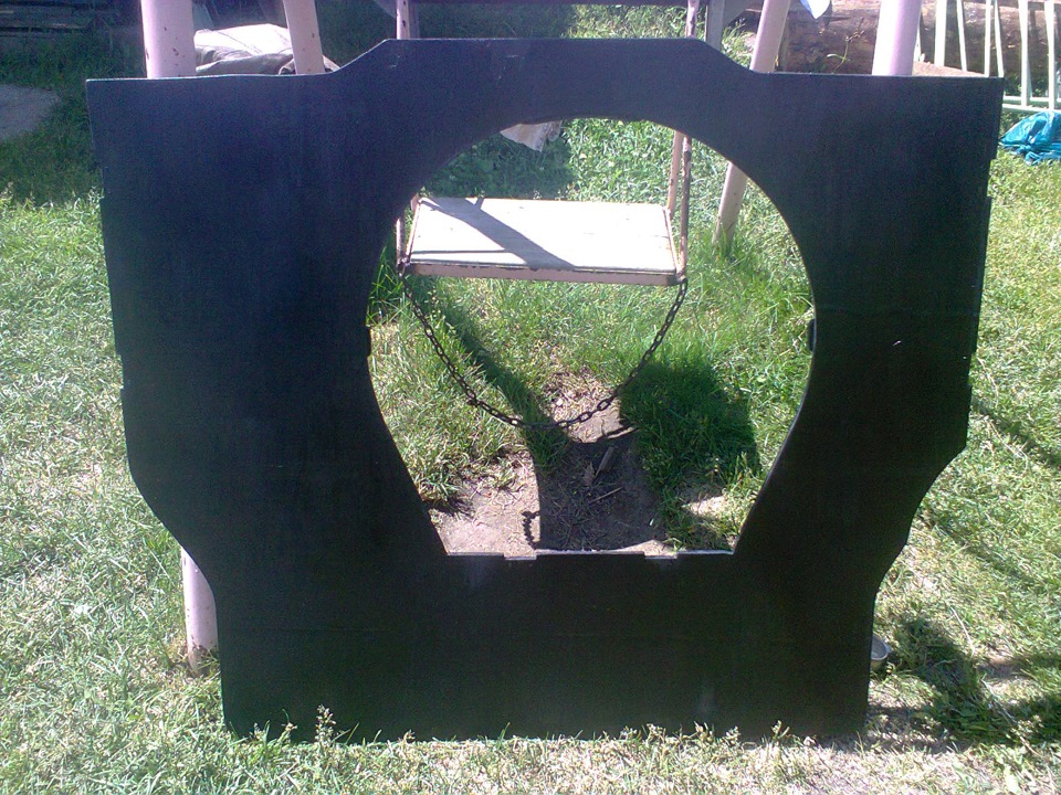

Герметизировав багажный отсек, я принялся за изготовление пола!
Так как старые ДВПшки пришли в негодность под воздействием времени и влаги.
Потребовалось:
Фанера лист 1220*2440*9мм (понадобилось чуть больше половины),
шарниры обычные мебельные маленькие 6шт.(рояльные чет дороговаты…),
болты М4*20, шайбы, гайки по 30шт., черный лак по дереву.
Работа шла не спеша, почти неделю между делом.
за основной шаблон был принят карпетовый коврик, боковые карманы по картоновым шаблонам, кстати левый и правый отличаются!
После нескольких подпилов легло ровненько!
На этом я решил остановиться и поездить пару дней посмотреть, послушать, пощупать как будет!
Выяснилось следующее:
1-вся эта конструкция подскакивала и брякала на каждой кочке.
2-коврик скользил, задирался.

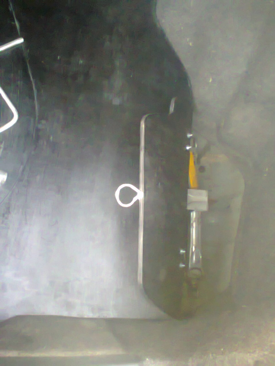

Вынул запаску, заглянул под пол изнутри, заметил что фанера всего в трех местах опирается на обшивку и зазоры везде разные.
Долго думал какие подставки сгородить чтоб опора была нормальная, что сделать чтоб на кочках не брякала.
Появилась идея! монтажная пена отлично заполняет пустоты!
Но клеить фанеру прям к металлу не стал, так как конструкция должна быть съемной, да и вообще пенить багажник как то страшновато…
Постелил пленку "П"образной формы в багажник, подклеил ее скотчем
Напенил тонким слоем на пленку и уложил фанеру.
Подрезал лишнюю пену и снова уложил на место.
Брякать эта конструкция стала меньше, но подпрыгивать на кочках продолжила вместе с пеной…
Опять думки, что… как… прикрепить… но чтоб снять если что…
Идея! Капнул все тем же герметиком в нескольких местах по прилеганию пены к металлу, ближе к запаске, чтоб ножечком если что подрезать герметик и вынуть пол.
Герметик подсох, подергал пол руками — держится, проехался… не брякает!

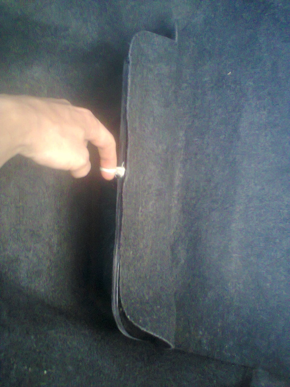

Карпетовый коврик резать под проем запаски не стал, да и вообще тоже решил его съемным оставить, чтоб стирать можно было.
Придумал его на липучки посадить! метр липучки разделил на 5 частей (карманы, спереди и сзади).
Мягкую часть липучки к карпету пришили в ателье за 100р. (именно мягкую чтоб при стирке к ковру не липла)
Колючую часть прилепил к мягкой на ковре, выровнял ковер по периметру, подвернул края во внутрь, намазал клеем для потолочной плитки (имелся в наличии) на колючую часть, развернул края обратно и придавил досками.
Теперь ковер лежит мертво!
Только чтоб достать запаску 3 из 5 липучек придется разлеплять, но не так уж часто (надеюсь) придется туда лазить.
В итоге имеем крепкий, ровный пол!
Удобный, красивый багажный отсек!
Благодарю за внимание!

1- подложки (опоры, на которые ложится крышка запаски) на саморезах долго не продержались… под весом грузов отвалились. Их необходимо тоже на болтики крепить.
2- клей для потолочной плитки хреново держит колючую часть лепучки, и в один прекрасный момент ковер был оторван с обоими частями липучки. переклеил на обычный супер клей и проблема решена!
