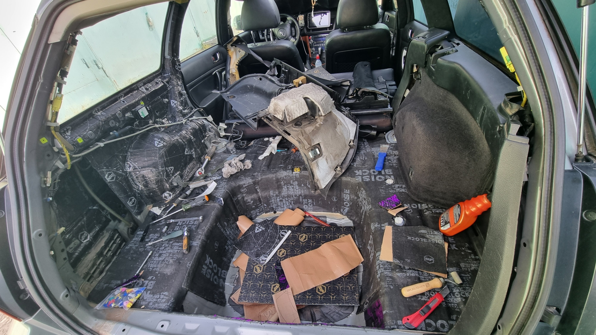

Всем здравствуйте!
Ох и затрахался я с этим багажником!
Всё же для себя, на совесть, качественно…
Какой же это трудозатратный проеэцесс. Ужас!
На багажник мелкими перебежками у меня ушла неделя.
Т.к. маленький ребёнок, жену одну надолго оставлять не хочется. Приходится работать с машиной по 2-3 часа. Иногда даже по 4.
Итак, приступим!

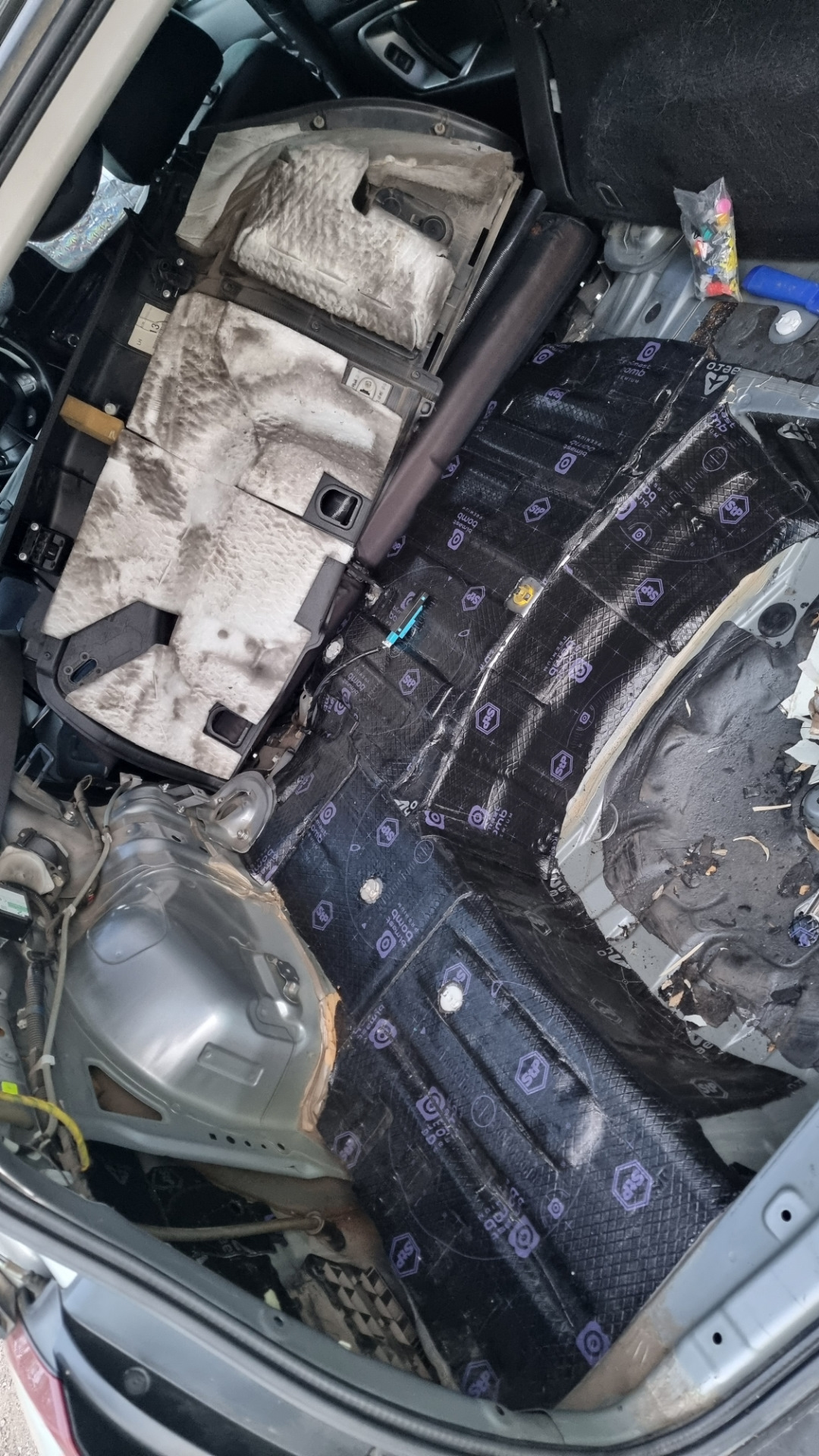

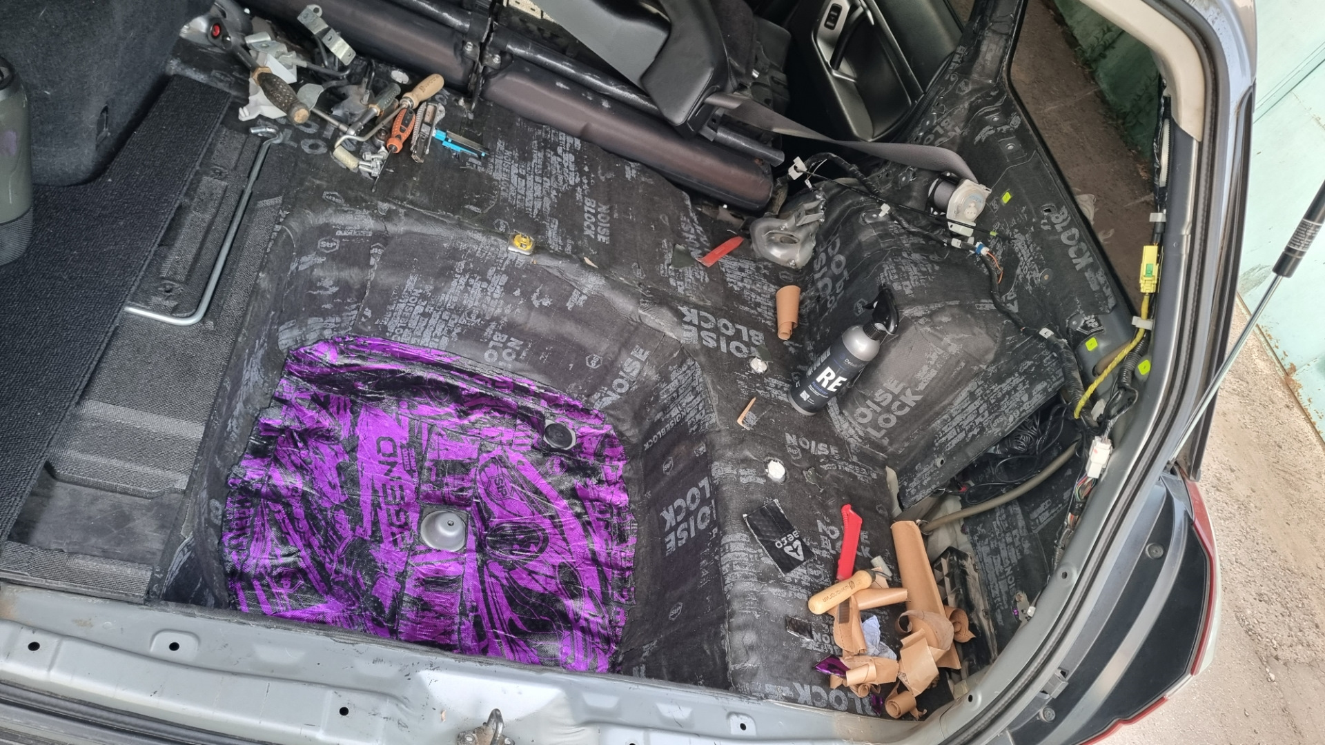

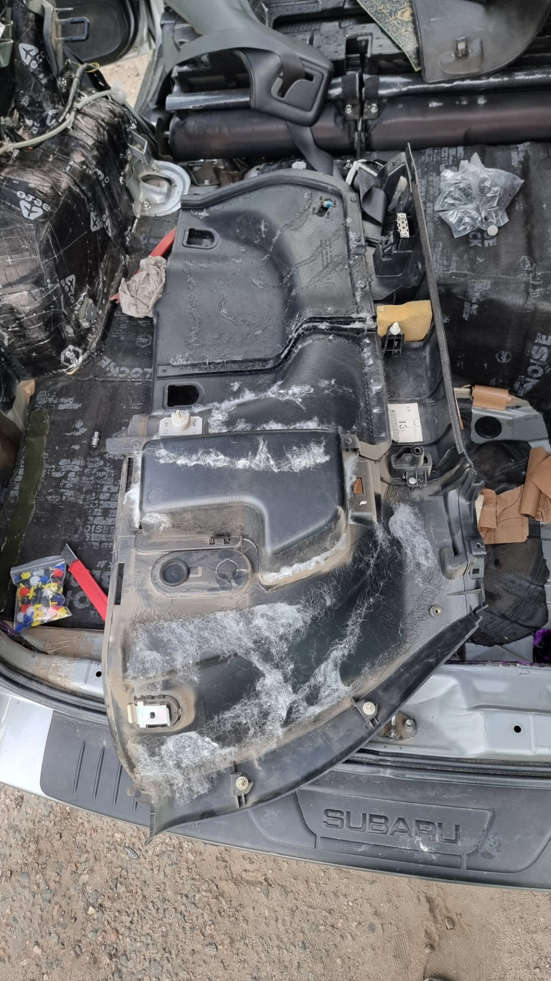

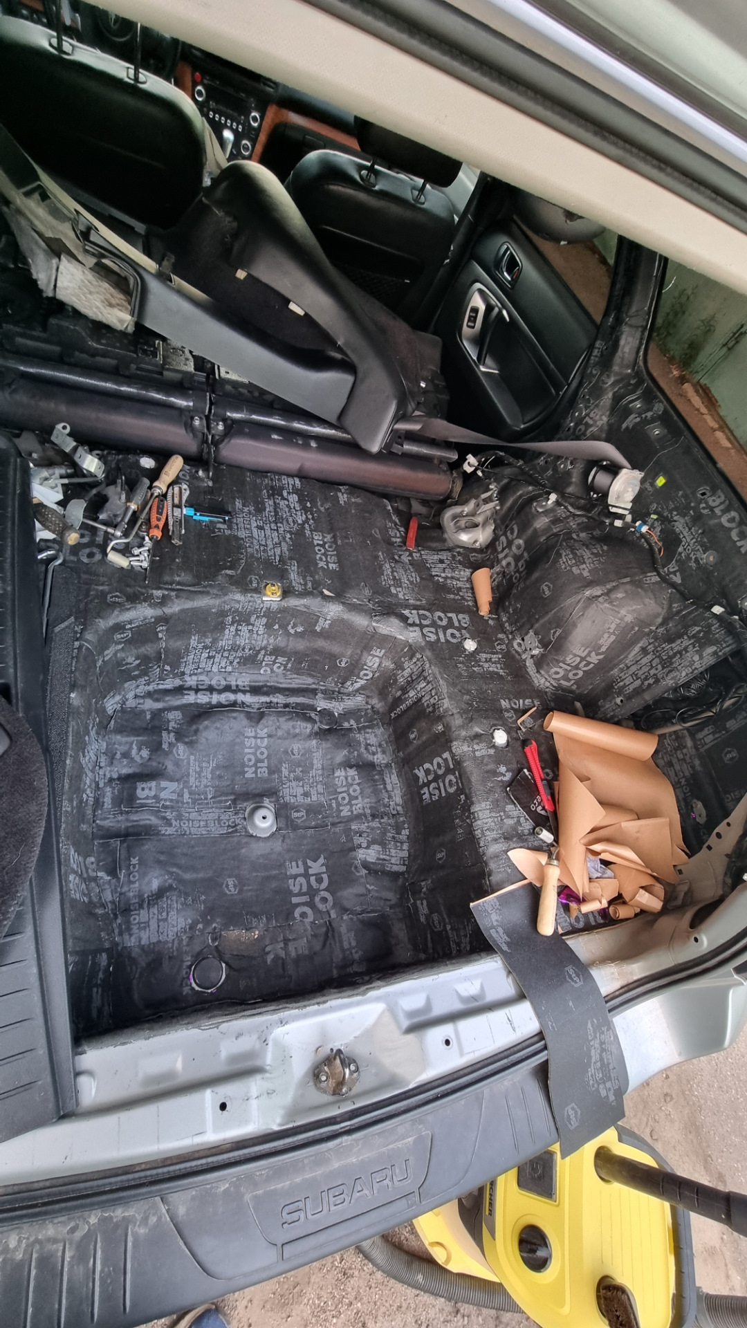

Весь пол багажника первый слой катал STP 4мм, всё, что выше пола — 3мм Stp Aero Plus, крылья тоже 3мм.

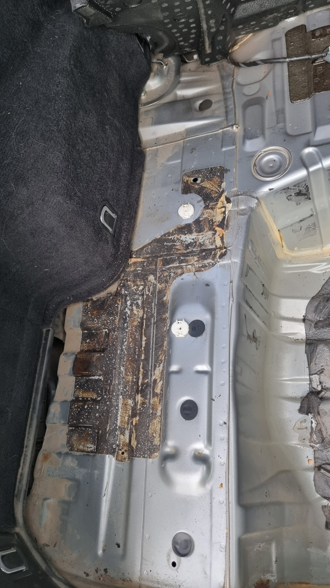

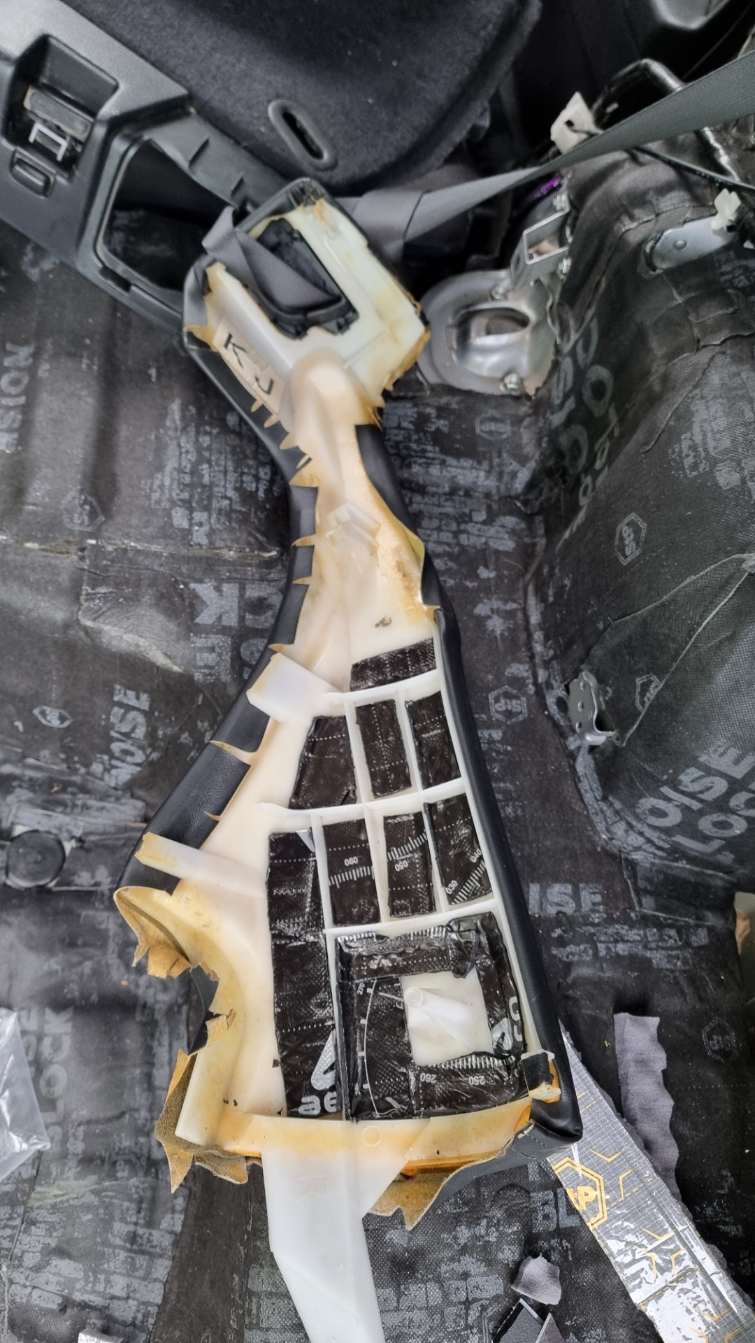

Отдельным удовольствием оказалось отдирать заводскую вибру. Сидит она, конечно, намертво!
Нишу запаски тоже 4мм, но уже новой серией, т.к. закончились листы старой)
Ещё 1 момент долгой работы.
Материал закончился — докупил. Опять закончился, опять докупил…
Торопиться некуда. Так что работаем на расслабоне.
Проклеивать 2ой слой чем-то толстым и супер звукопоглощающим не получилось потому что весь пол бы просто не защелкнулся. Выбор пал на STP Noise Block. Страшно липкая штука!

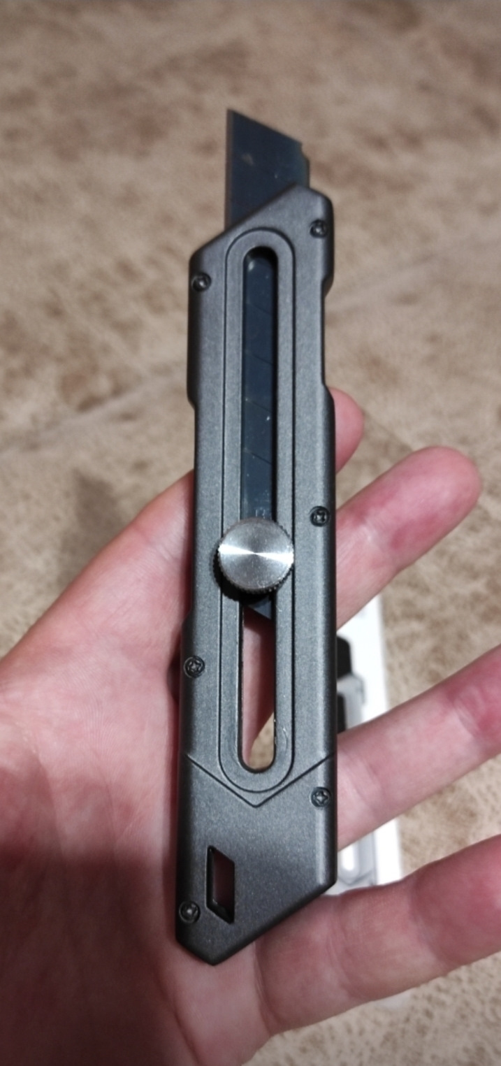

Нож! Как же важно иметь хороший нож!
Первые пару дней я мучался с этими пластиковыми говноножами, они постоянно ломаются, выгибаются. Это мучение, а не работа.
Купил нормальный металлический строительный нож и вся эта возня стала похожа на работу.
Цена вопроса 400р., а удовольствия на 40 тысяч)))

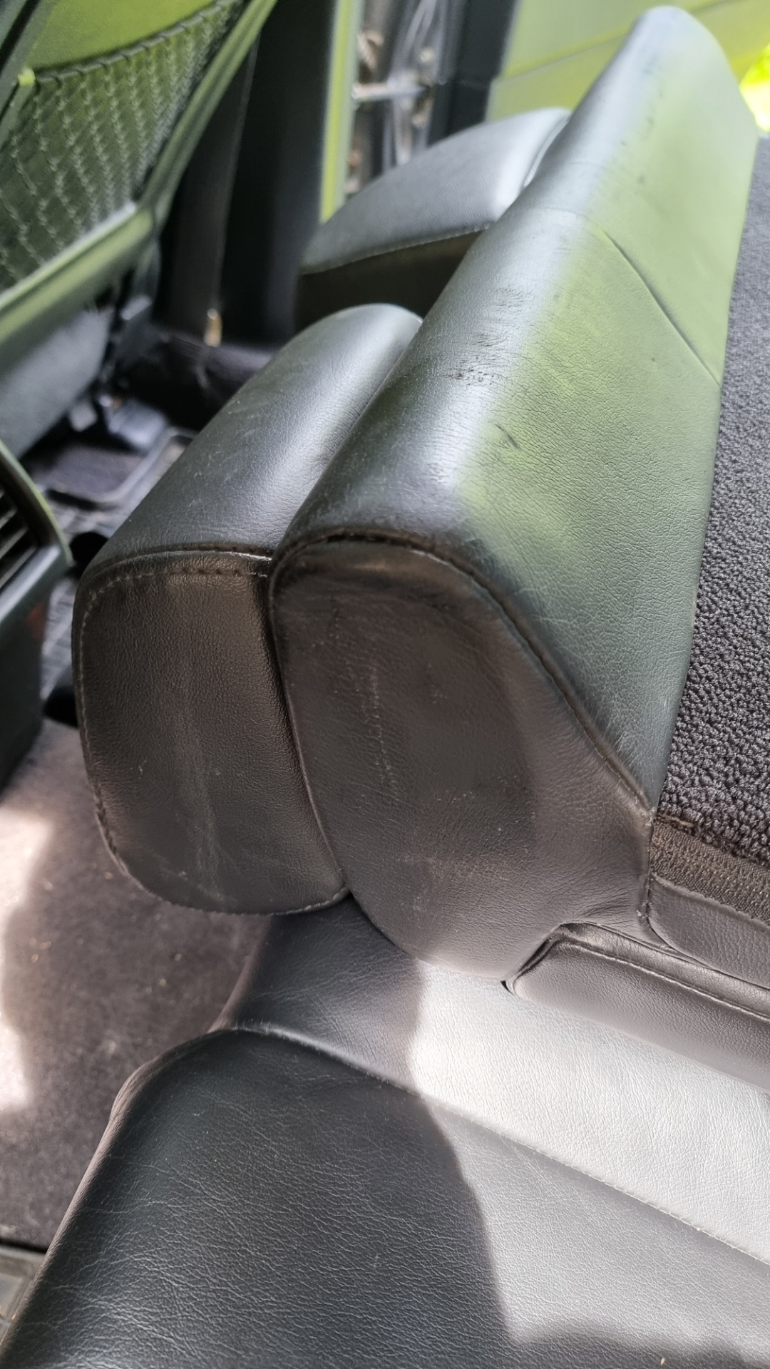

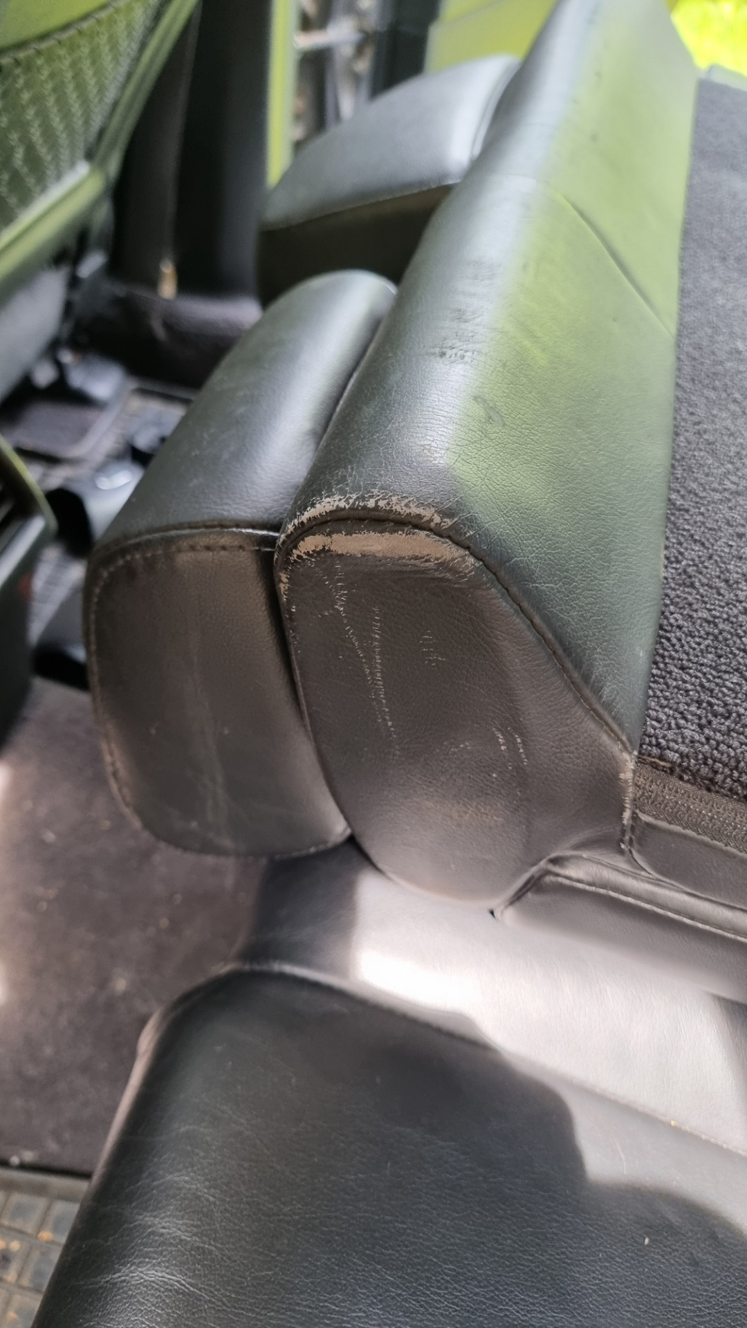

Пока снимал/ставил задние сидения, увидел потёртости, которые ещё не убрал.
Купил эту жижу чтобы подкрасить то-ли сумку, то-ли куртку, а, в итоге, покрасил пол салона в субе)))
Хороший состав: не красится, не пачкается после высыхания, долго держится. Прям мой рекомендасьён!
Красоту навели, вернёмся к нашим баранам!

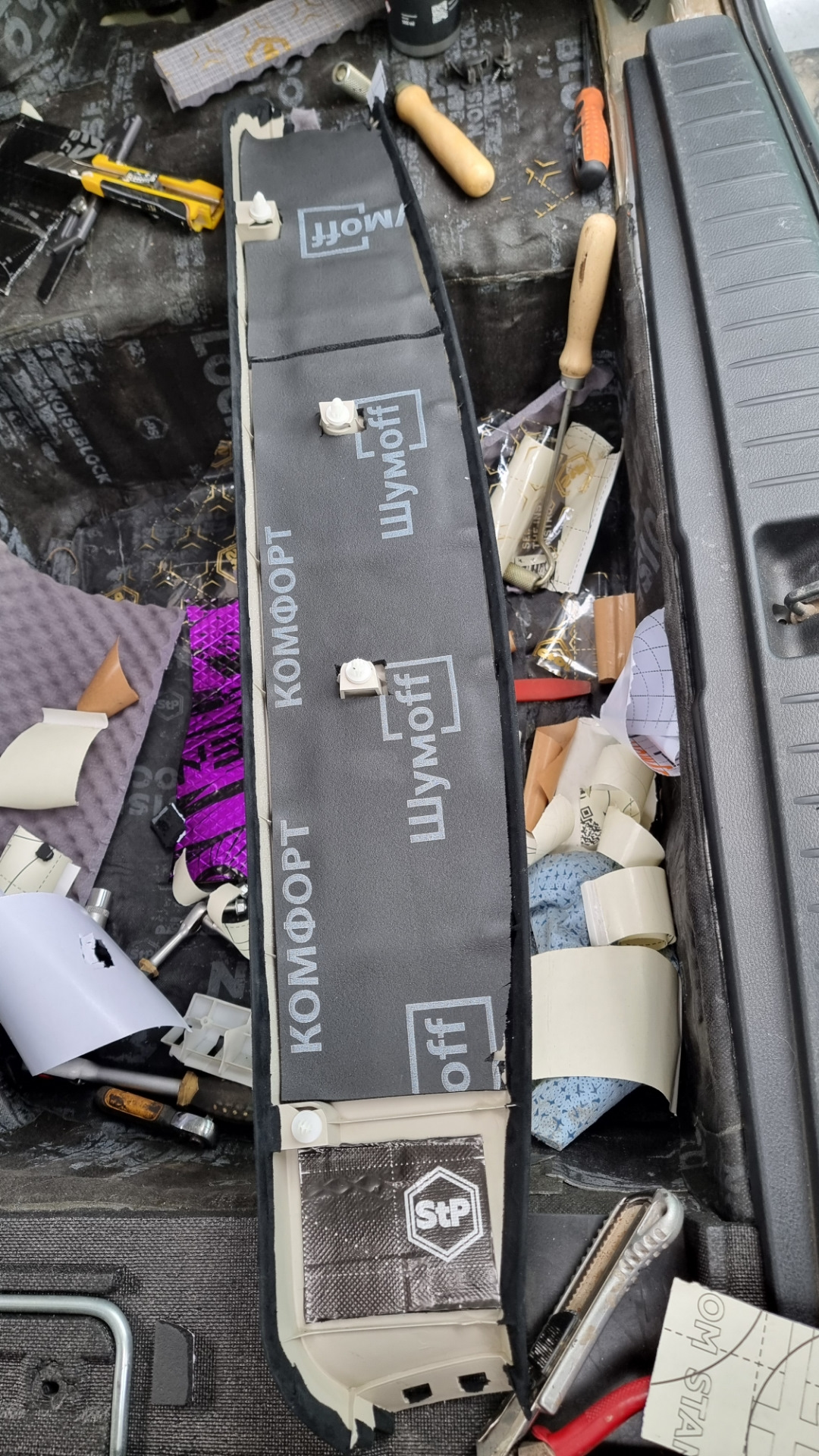

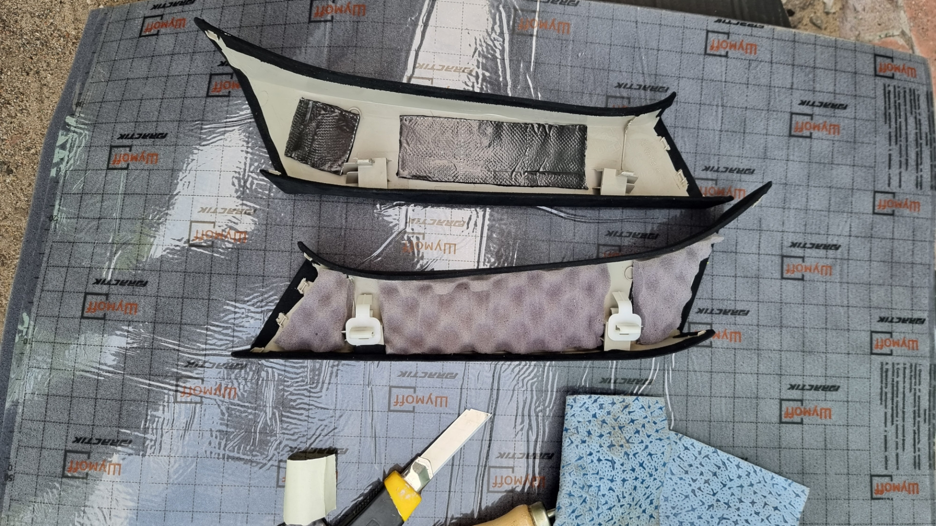

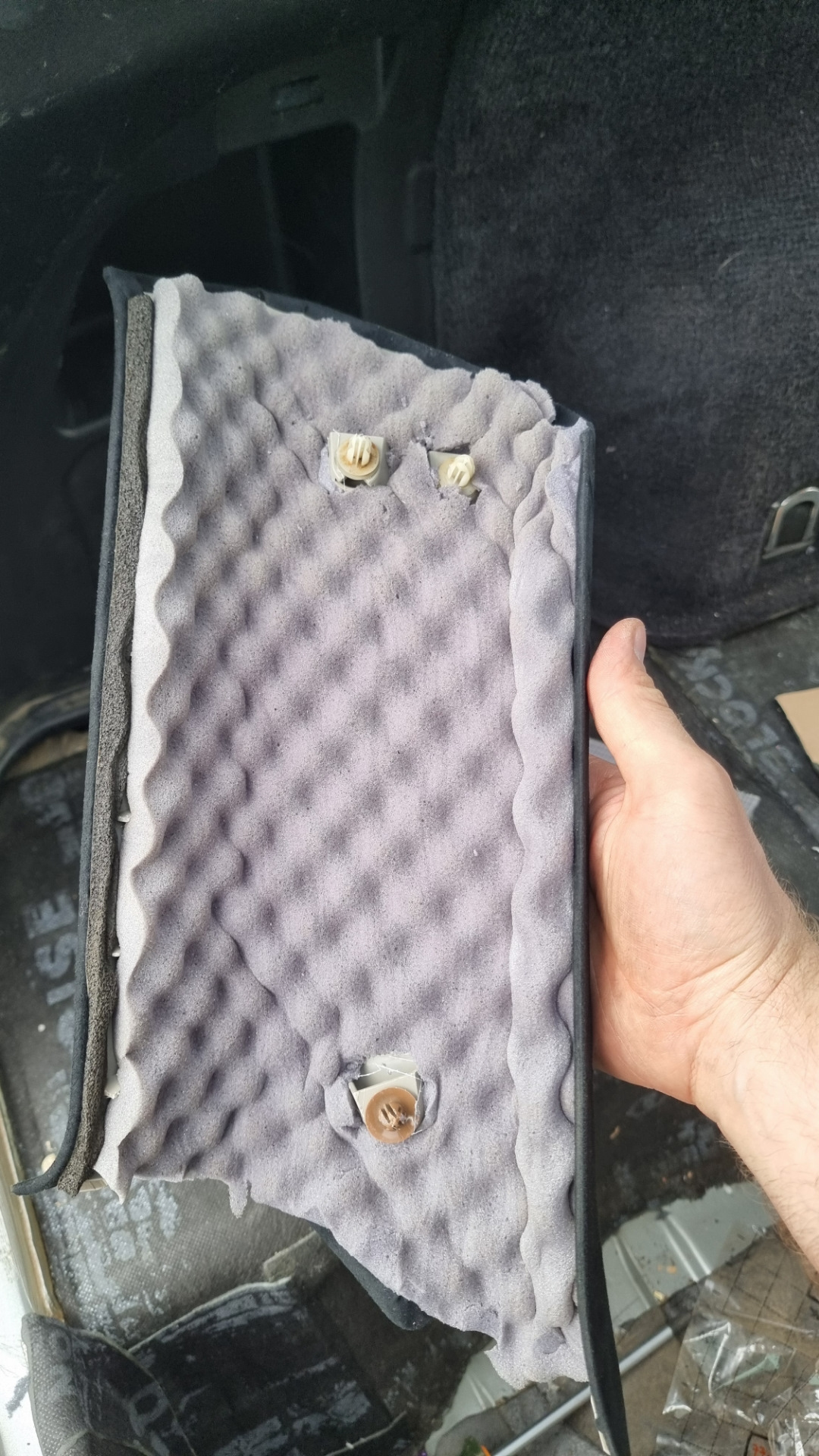

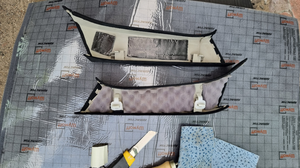

Само собой используем все способы сделать сарайчик тише. А значит отдираем войлок с пластика и его тоже шумим!
Не знаю как надо, но делаю так: я художник, я так вижу!

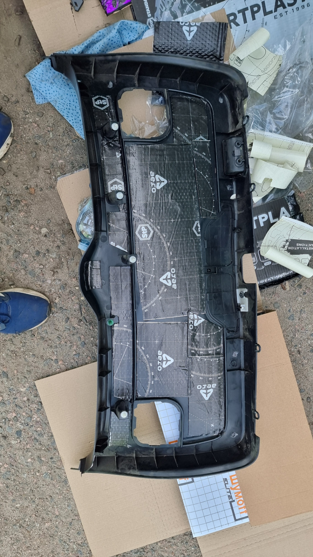

Обклеиваю весь пластик виброй тоже. 1й слой вибро, 2ой слой Шумофф Practik Flex A15
Где нужно помягче, использовал остатки похожего материала, но более вязкого. Видимо подороже просто.
Там, где пласти более менее прямой, использовал Шумофф Комфорт 6.
Естественно крышку багажника нельзя оставить без внимания. И пластик соответственно.
Проклеил весь пластик до которого достал

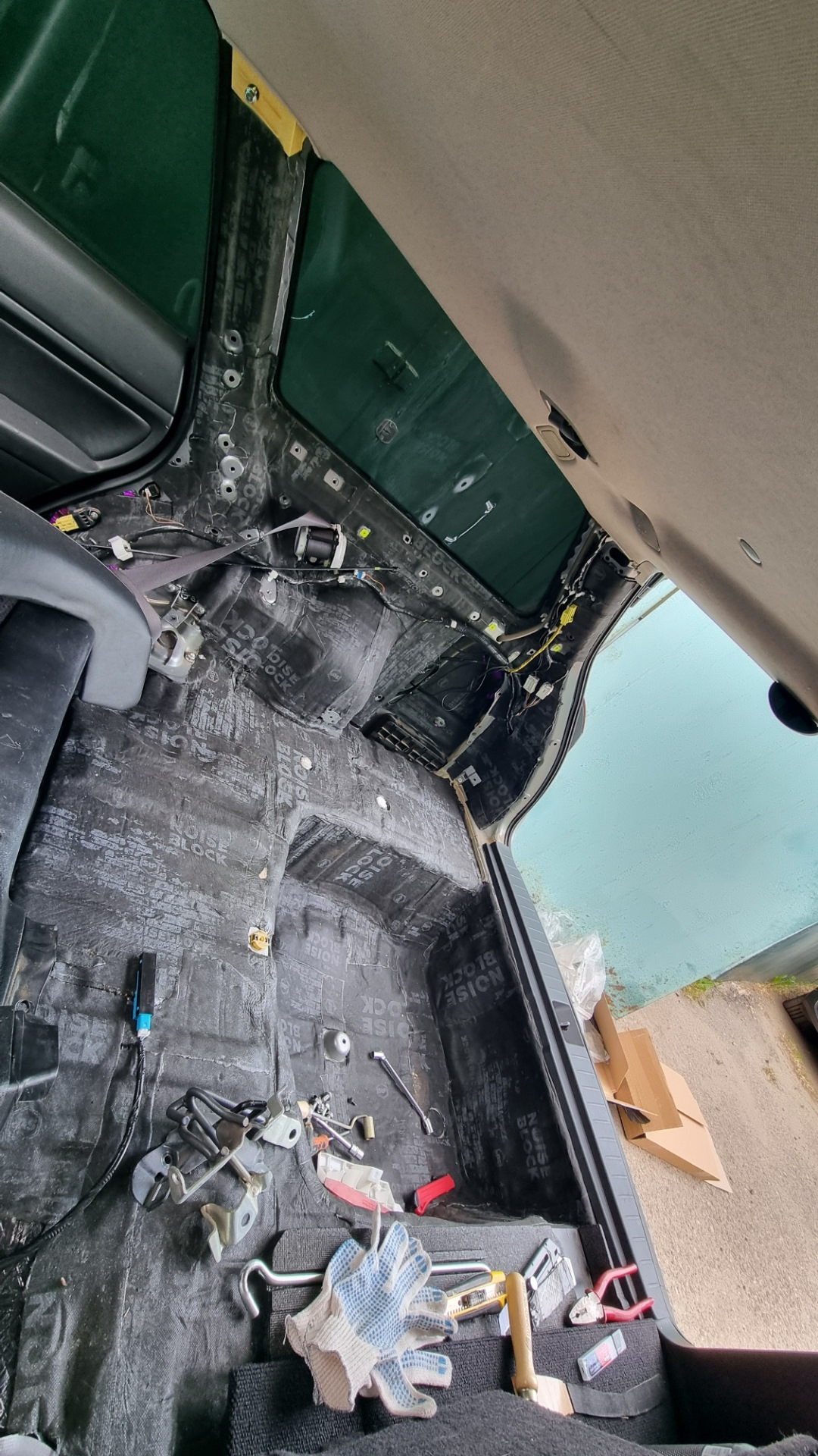

Итог:
Крышка багажника, как и двери, стала тяжёлая и массивная. Подозреваю, что упоры это скоро оценят, но это уже совсем другая история.
Даже самому интересно сколько на всё это ушло денег… Подозреваю, что материал на двери и багажник вышел около 20к., но это очень примерный ценник.

Оставшийся белый войлок уничтожается газовой горелкой. Он кста совершенно без запаха и не копыти.
Перфоманс, конечно, интересный, но у меня всё слезло от 2х капель обезжиривателя)))
