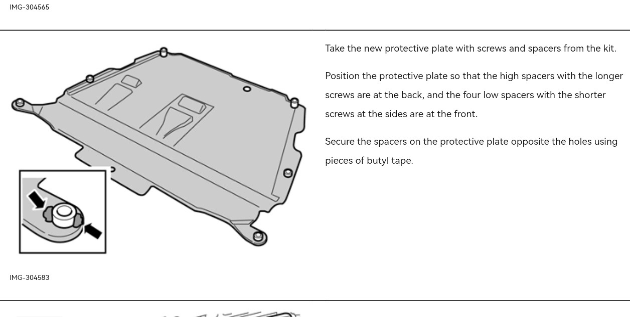

На Volvo cтоит легкая алюминиевая защита картера двигателя (кстати, не во всех комплектациях она есть).

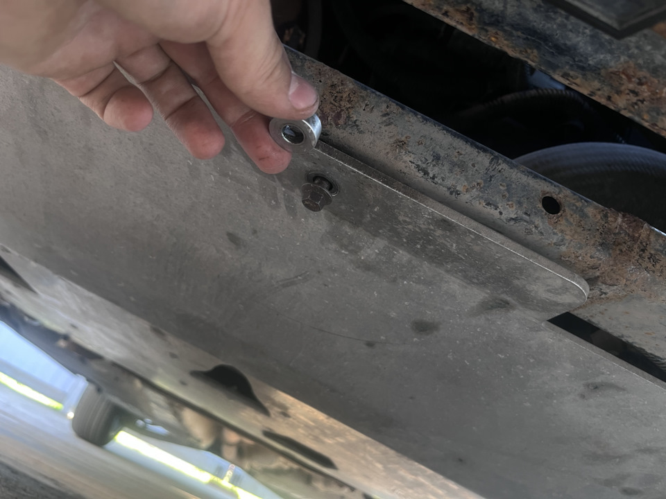

— При каждом съеме и установки защиты всегда падают и теряются проставочные кольца (у меня осталось всего 3 штуки, остальные 4 были утеряны и заменены на гайки подходящего размера), поэтому было принято решение их приклеить на клей COSMO CA-500.200. Теперь при установке защиты процесс стал гораздо легче, ничего ловить не надо. Надеюсь следующее снятие клей выдержит, поверхности отчищал и обезжиривал. Если клей не выдержит, можно будет приклеить на эпоксидный 2-х компонентный клей. Масло в двигателе меняю раз в 4.000 — 4.500 км, снимать защиту приходится часто.

В комментариях подсказали: (обновлено 01.07.2025)
— в комплекте должно быть 6 шт проставочных колец.
— центральное отверстие должно быть без кольца. (у себя сразу убрал)
Проставочные кольца имеют разные размеры:
Толстые 2 шт.
— внешний диаметр 20мм
— внутренний диаметр 9мм
— высота — 13,5 мм.
Тонкие 4 шт.
— высота 7мм.

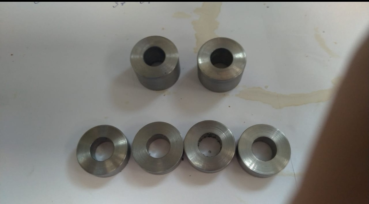

Размеры проставок:
Толстые 2 шт.
— высота — 13,5 мм.
Тонкие 4 шт.
— высота 7мм.

Космоклей отваливается обычно уже при монтаже, чуть двинул защиту при установке и несколько проставок отделились. При оригинальном способе крепления держится годами. Используется бутиловая лента. Она не застывает и не отваливается :)
Вчера убирал проставочное кольцо с переднего центрального отверстия защиты, там где не должно быть проставочного кольца (действительно защита в напряжении и изогнута, если оно там стоит). Кольцо выбивал, космофен держал очень хорошо, приложил усилия чтобы его достать
Под передним кольца не должно быть. Я не говорю, что не держит. Если нет смещения то держит. Но при установке сложно не двинуть защиту и некоторые кольца отрывает.
Ну я смог сразу с первого раза установить и всё кольца остались на месте
Коллега снизу в комментариях писал, что под центральным передним отверстием не должно быть кольца, защита в натяжении будет, вчера уже убедился в этом, поэтому убрал сразу
Космоклей твердый и хрупкий. При установке защиты треснет и отвалиться все при снятии.
Проверим после следующего снятия защиты

Задние шайбы выше остальных
Всего шайб в комплекте 6шт
Шайба под переднее отверстие не устанавливается, если установить шайбу, защита будет закручена с натяжением.

Шайбы с номером 31290115 (толстые 2 шт. в комплекте) имеют следующие размеры:
>> внешний диаметр — 20 мм
>> внутренний диаметр — 9 мм
>> высота — 13,5 мм.
Шайбы с номером 31290116 (тонкие 4 шт. в комплекте) имеют следующие размеры:
>> высота — 7 мм.

Можно, как я поступил, сгонял к токарю, сказал размеры, примерный вид металла. К следующей замене масла я их благополучно установил. Сделал шайбы с запасом, ибо сам иногда терял их, цена вопроса копейки, оригинал стоит просто конских денег, похоже из серебра изготовлены…
