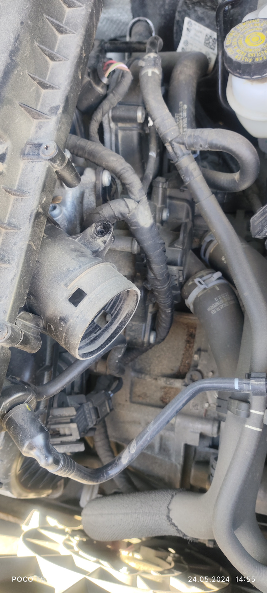

Доброго времени суток, половчани. Листая d2 неоднократно встречал запись о холодном впуске. Решил тоже реализовать.
Нам понадобиться:
— ST1T0805971 ( воздуховод )
— QF36A00602 ( патрубок ). К сожалению не нашел качественного. Пришлось взять Quattro freni
— N90656201 ( хомут ), который по итогу мне не понадобился.
Процесс работы:
1. Откручиваем болт (torex t20) фиксации штатного впуска. Снимаем впуск.
2. Далее снимем заглушку, которая расположена над радиатором.
3. Собираем новый впуск и устанавливаем.

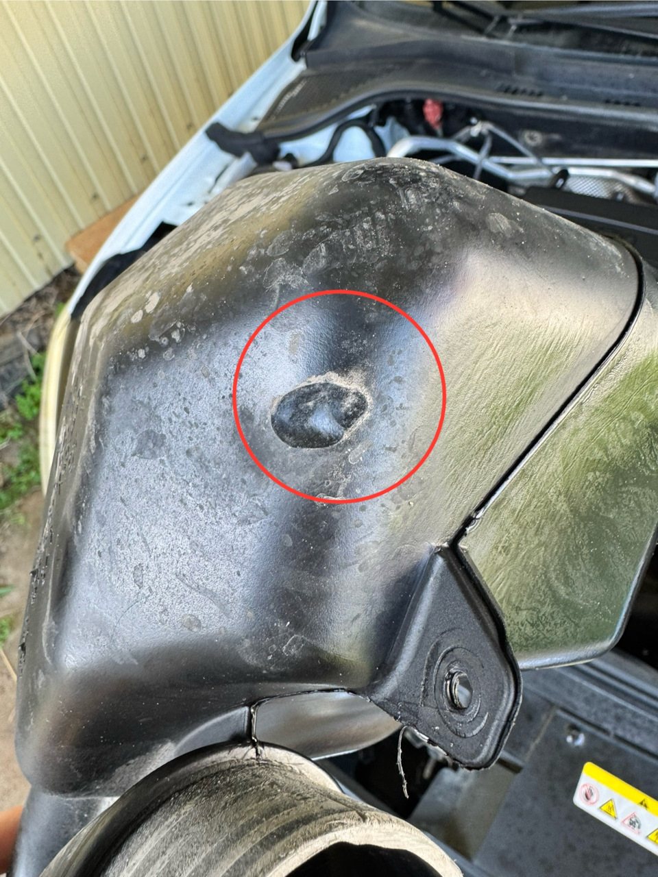

Причины замена:
1. Натирает жгут проводов корпус впуска, что есть не хорошо. Кто-то писал, что данная проблема только с коробкой автомат, как оказалось и на механике аналогичная проблема.

По поводу патрубка. Это не совсем качественный аналог поэтому он болтается на посадочном месте

У меня до проводов не достаёт вообще. 150 тыс нормально всё.
Повезло. На заводе по разному укладывают видимо провода, так как ты не первый у кого не достает
