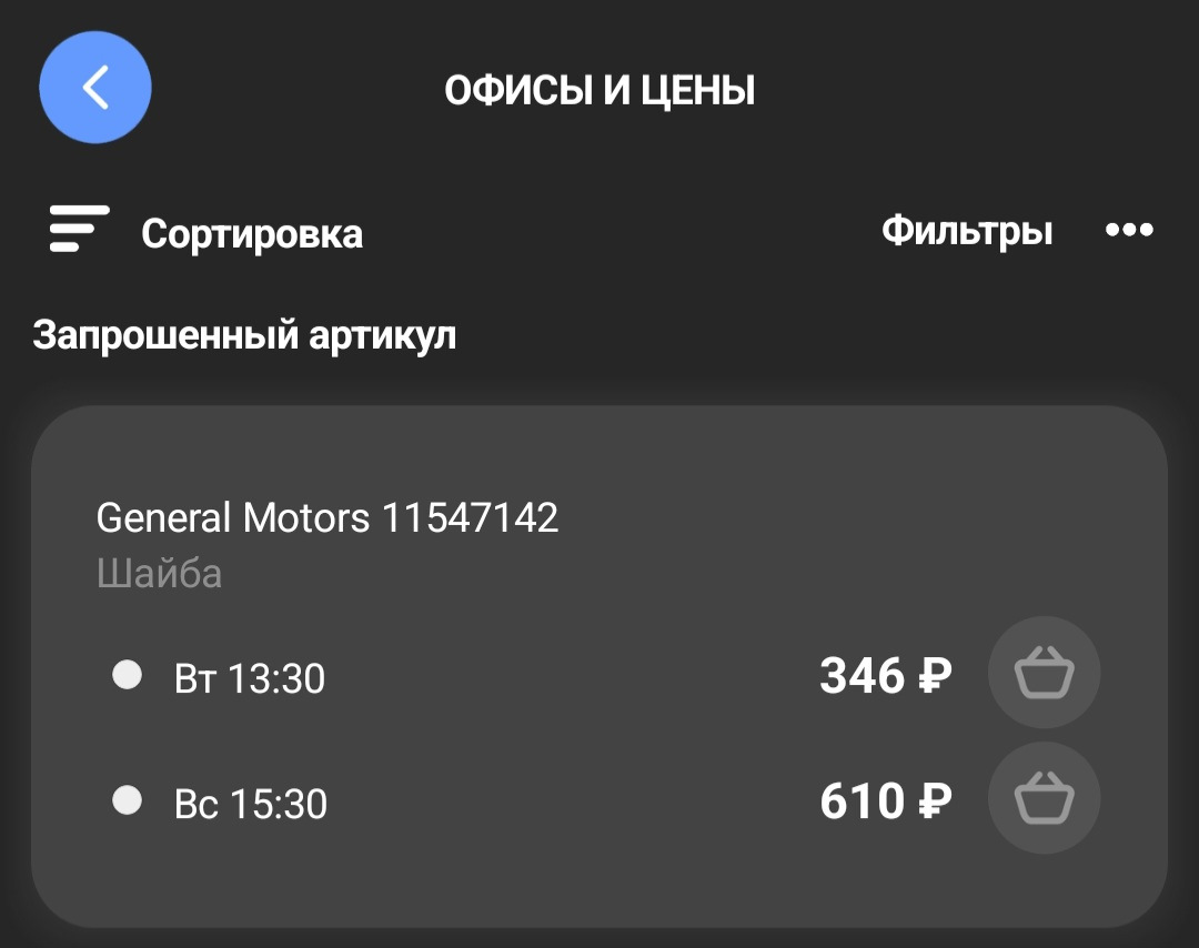

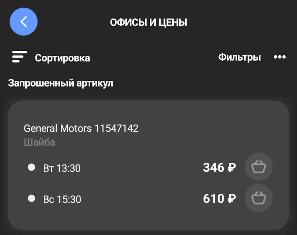

А номера этих колец есть ?
Заказывал на экзисте, вот артикул
Спасибо
gremmy
В целом, пишут что оно не нужно, без него все прекрасно работает. Оно просто со временем разбивается и повреждает магнитное кольцо на ступице

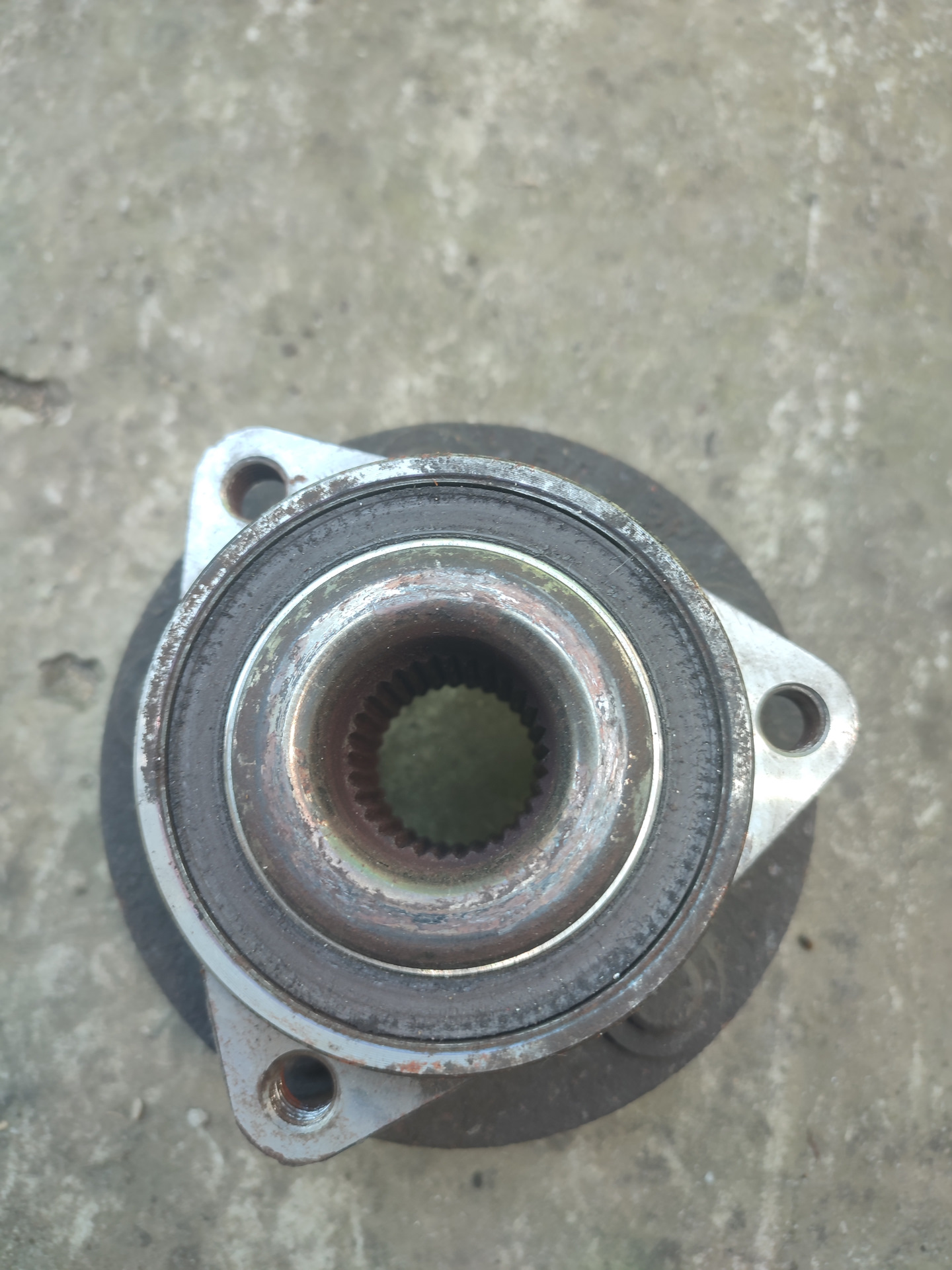

Кольцо магнитное целое?
На фото прикрепил кольцо, не знаю, магнитное или нет. И левое и правое треснуты и сняты, запасные в бардачке лежат
Это кольцо, которые на ступице, те которые развалились можно выбросить и не чего не ставить
Вот кстати про него не уверен, когда менял стойки, не знал о его существовании) Как сессию закрою, разберу, посмотрю. Спасибо
С него считывает датчик АБС, когда разваливаются кольца как у тебя в 99% повреждают задающее кольцо на ступице, и тогда добро пожаловать новая страница
Оно не магнитное, металлическое.
Без него у меня все работает)
Прочти чуть внимательнее
Да блин, 3 год езжу все ок)
Ты пишешь про дистанционное кольцо которое на гранате, я про задающее кольцо для датчика АБС, которое стоит в ступице и соответственно разрушается при разрушении дистанционной шайбы
