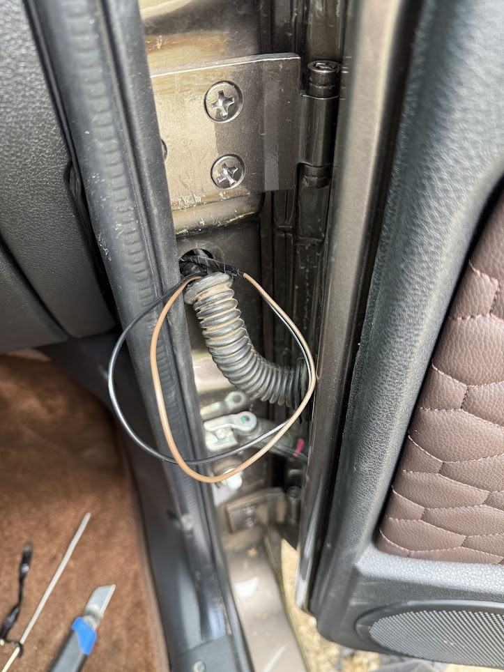

Установил купленные еще в январе зеркала в стиле AMG
В довесок к моим штатным зеркалам эти еще имеют поворотники, для которых надо протянуть под капот дополнительные провода. Подключение обогрева и электрорегулировки предполагалось посредством простого перетыкания коннекторов, но, как выяснилось на месте, все провода были перепутаны, даже на обогрев, где их всего два. Хорошо выяснил все это до сборки :) Перепиновал все методом тыка. Все работает.
Обогревы и регулировка решены, осталось затащить провода поворотников под обшивку салона и дальше в подкапотку.
Разбирать двери стало лениво, решил сделать проводник из проволоки и ловить провода через отверстие от снятого зеркала и отсоединенную гофру. Куска проволоки необходимой длины в гараже не нашлось, примотал к ней изолентой еще длинную стяжку. :)
Просунул сие изобретение через отверстие гофры в отверстие от зеркала, примотал провода, и тем же путем вывел их через дверь внутрь салона, там отсоединил проволоку, и стяжку с проводами пропихнул через гофру в недра нивасика.
На этом пока остановился, т.к. есть подозрения, что для подключения к поворотникам с лампой накаливания нужна будет еще какая нибудь релюшка. Вопрос этот еще не изучил. Постараюсь в ближайшее время. Если кто обладает информацией, пожалуйста напишите. Буду признателен.
