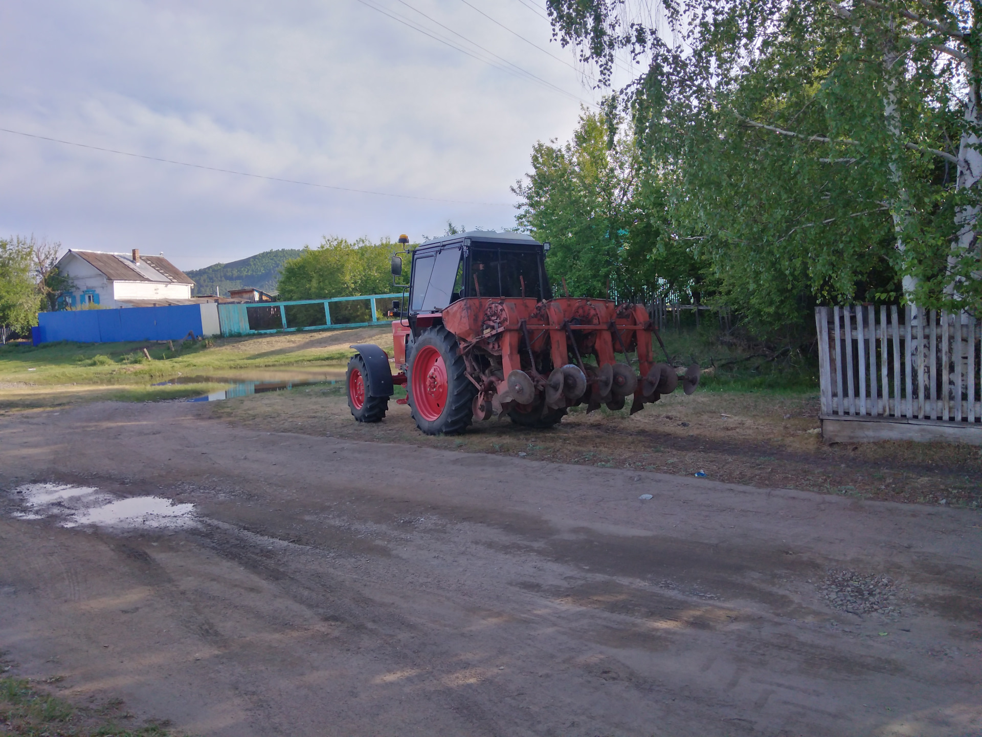

Итак сенокосный сезон уже не за горами, а пока готовимся к нему полной мере.

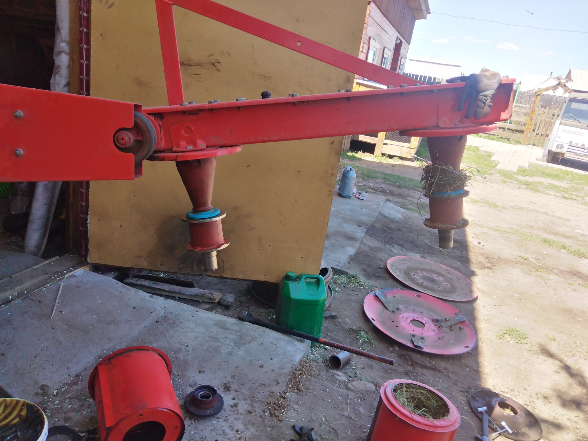

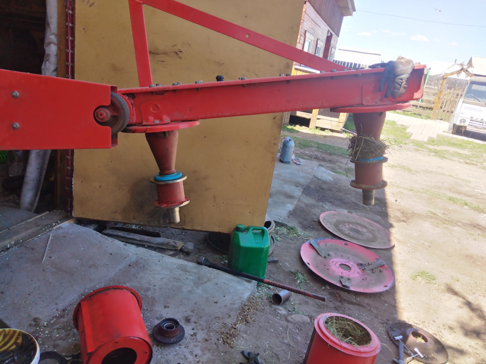

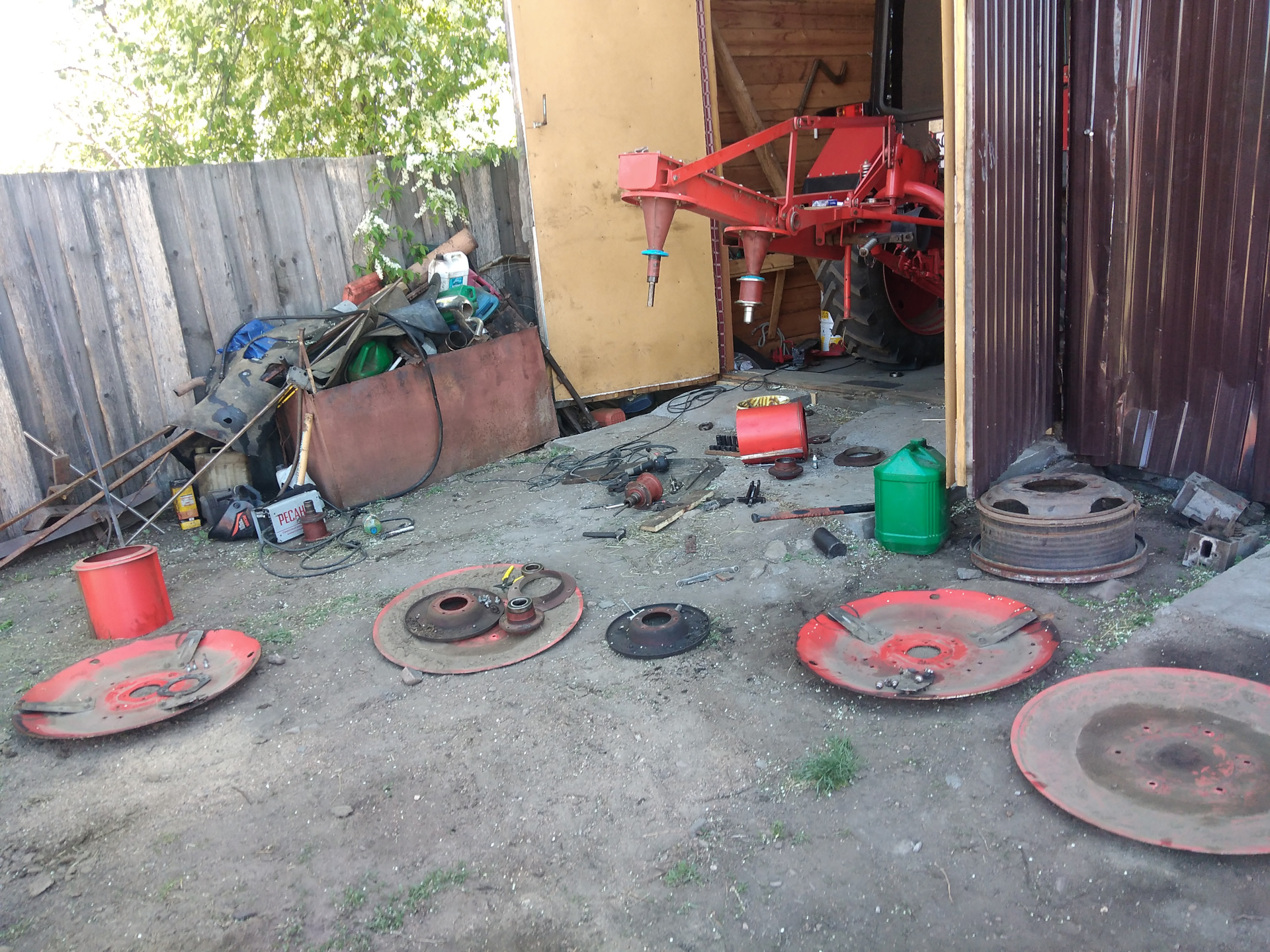

Пришлось повозиться с косой, лисичка захват 165 см., от того что кое кто резко со всей высоты транспортного положения уронил её на землю перепутала рычаги гидравлика появился люфт внутренней опорной тарелки, а причина в том что ступица этой тарелки деформировалась и работала с биением, в итоге пришлось покупать новую ступицу и менять подшипники вместе с ней.
Кроме того этой весной опробовал плуг, купленный зимой, поднастроил, в принципе не сложно и перепахал огород. Ну и также опробовал картофелесажалку, купленную и востаноаленную весной, все получилось успешно, и не нужно с лопатой ковыряться, на всю посадку ушло минут 30-40, в общем не жалко потраченных средств, так как работу облегчает и время экономит.
