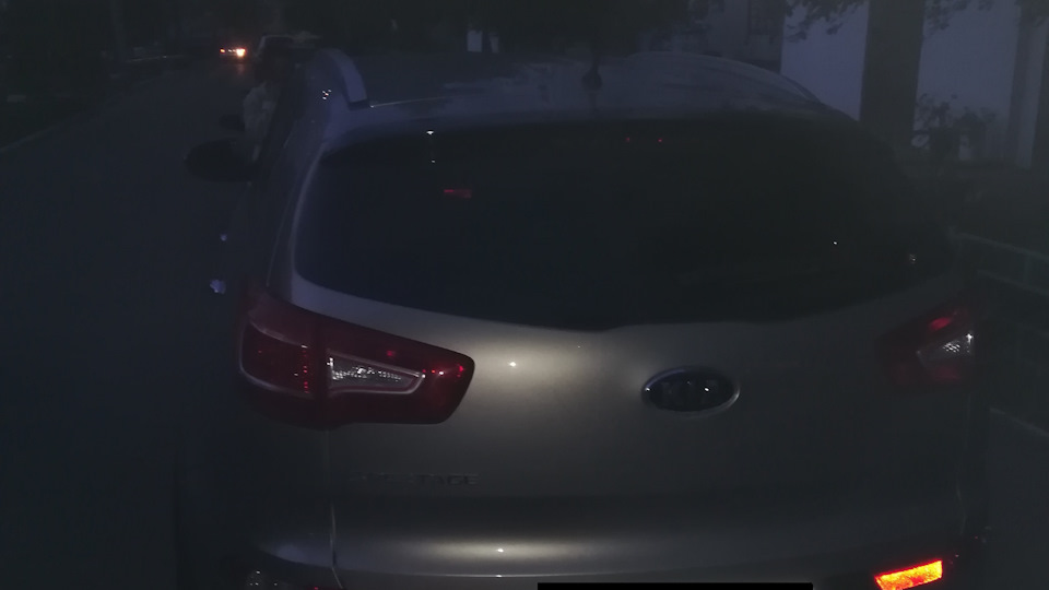

Всем привет, может у кого было, подскажите, блокируется рычаг акпп, либо с паркинга снять не получается либо поставить на паркинг не могу, кнопка на рычаге не полностью нажимается.Появляется проблема потом пропадает.Чек не горит, кар сканером залез нашел ошибку u1111, не знаю к этой проблеме относится или нет.Стопы горят.Куда копать?

К нему привёрнут трос переключения передач . Под воздушным фильтром. желательно его снять и попробовать как он работает без усилий или он держит. Один раз мужик приехал мы еле еле его смогли перевести в драйв.
Смотри ингибитор на кпп
Где он находится?
Ошибка по датчику интеллектуальной зарядки. На клемме минус фишка на месте?
На месте
Было такое, проблема в лягушке педали тормоза
Ручка акпп стандартная стоит?
Да
Скорей всего это лягушка на педали тормоза
На панели приборов показывает положение АКПП?
Да, все показывает
Значит проблема в лягушке педали тормоза, если на панели показывает положение АКПП…

Есть давно цифровой (модернизированный датчик)
www.drive2.ru/l/651156900443852965/
Точнее даже 2 модернизированных датчика педали тормоза — KIA 938103KR0AQQK (поменьше размером) и KIA 938104DR0AQQK (побольше размером).
Спасибо

А какой лучше?
Оба модернизированных (оба надёжные, если оригинал), побольше трудней вставлять на место, но ставят, поменьше идентичный старому…
