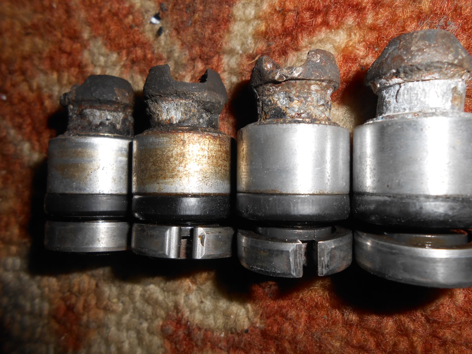

Потом решил посмотреть как себя чувствуют задние тормозные цилиндры, так как менял их почти сразу с покупкой машины, они были закисшими. Знаю что стоят они копейки но решил эти попробывать восстановить, т. к новые не значит хорошие и рабочие вот тому пример фирма FENOX цилиндру 1 день, а потом он валялся в гараже года 3 и тут я решил разобрать на запчасти мало ли что с него подойдет.
2 не чищены еще, а 2 уже начал про бывать отчищать
Тут уже все готово к сборке, зачистил все мелкой наждачкой, собирал и мазал вся обычным росдотом (смазки специальной не было)
И в сборе. На машине сразу ездить не собираюсь когда поставлю так что можно поэкперементировать, если потекут дак поставлю новые.

я знаю что есть такой, но покупать из за 2 цилиндров не хотелось, сделал их так и до сих пор нормально все работает…
