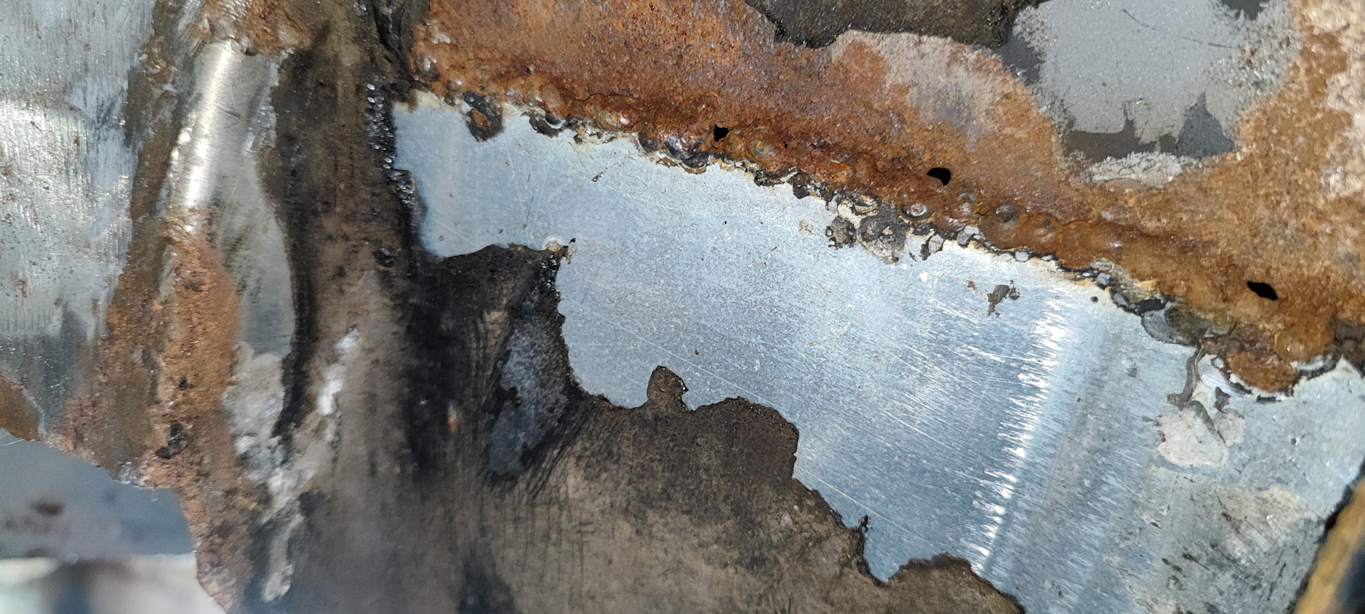

Привести в чувство такую тушку как Mazda 3 BK вцелом задача выполнимая, если есть хоть что то за что можно привариться. Нам повезло, хоть и не сразу:
ВАЖНО! ввиду специфики моей работы (кузовной ремонт) и особенности помещения я не могу надолго задерживаться тут, поэтому привычной скурпулезности к деталям тут не будет, будем работать как пойдет, ну и по настроению😁
Чтож, начнем? И выбирать не приходится- левая сторона, ибо тут больше всего проблем.
Постепенно, методично, начинаем отрезать что выглядит непотребно. Хотя тут проще было бы срезать по стойкам крышу и закончить на этом, но сегодня я самурай без цели, есть только путь.
Дело пошло и постепенно все лишнее из порога было вырезано:

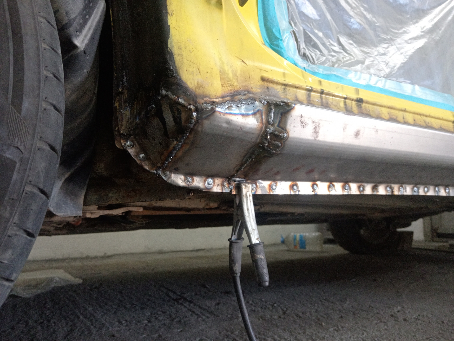

Сгнила даже задняя стенка порога которая стыкуется с полом. Далее был нудный и неинтересный процесс присирания заведомо заготовленного железа чтобы сформировать этот короб заново. Благо боковина не выгнила до верхнего основания🥹
Теперь, когда стенка имеется, можно обвязывать короб усилками. На усилители использовал металл 2мм
В моменте пока мазал грунтами один из усилков обнаружил штатную наклейку типо защитную которую нещадно покрасили, а под ней исконный, тот самый трушный цвет Mazda A4J
Следующий этап это основной усилитель, он идёт на всю длину порога:
После усилителя подгонка внешней шкурки порога
Ну а после начинаем чуть по чуть прихватывать:
Довариваем последнюю дырочку под передним крылом и досвидонья:

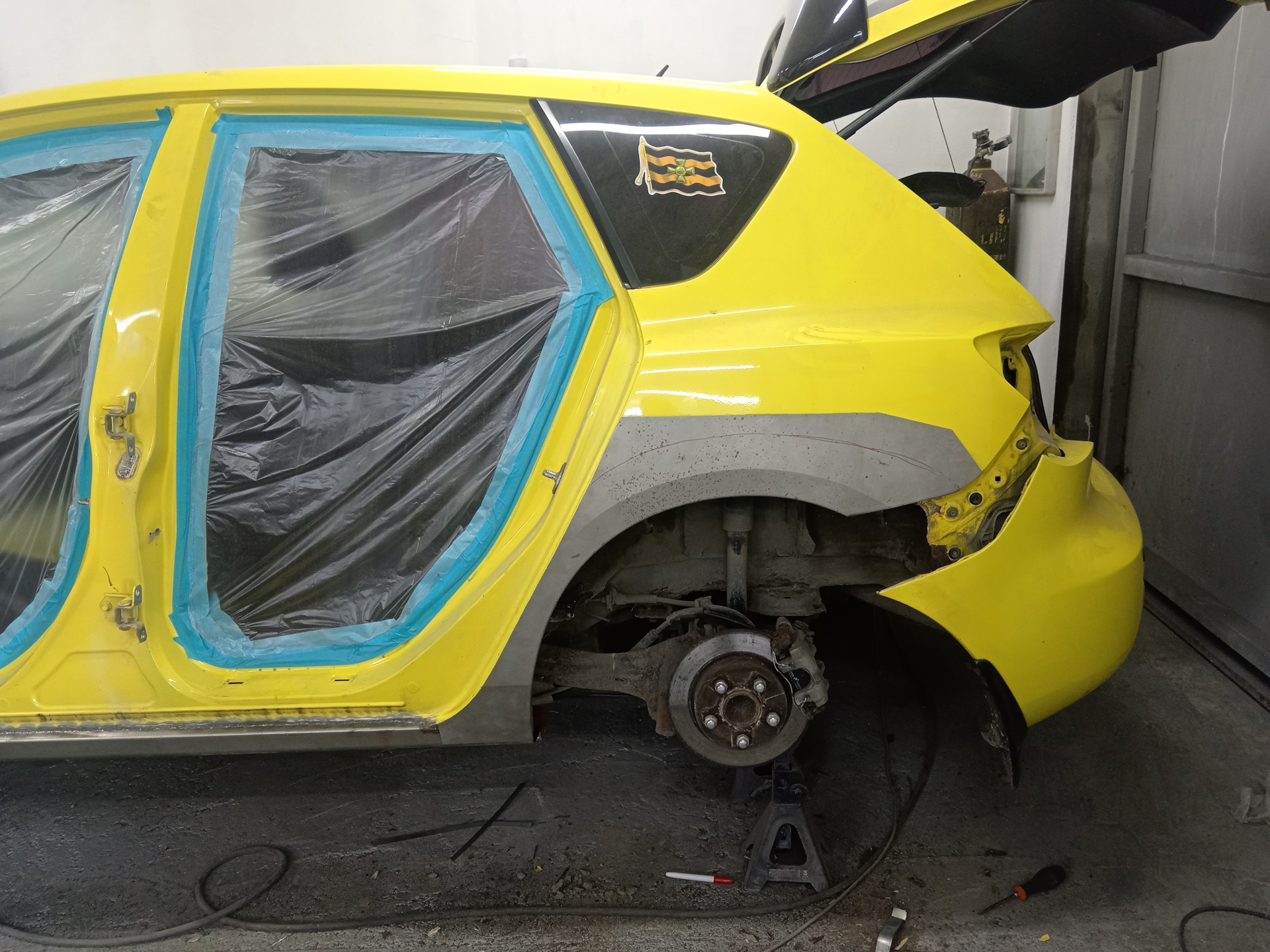

БРАТ, расскажи как примерял под рез и как внутреннюю арку обустроил XD
Э не))) арку я только накинул. С аркой я ещё ничего не делал, одно скажу точно- резать в тех областях тоже придется немало.
да я вижу, что на фото просто прикинул, уже там маркер лежит, но и арка по моему хорошо вписалась, у меня дешевые кривущие пипец, но все мы понимаем, что такова жЫсь (и больше никакова). А чо думаешь там будет плохо? внутренняя арка или стык арки и порога?
Внутренняя сгнила возле бампера сильно. Там доступа толком нету, неудобно резать, чистить, пора бы обзаводиться торцевой болгарочкой на такой случай

Внешняя легла хорошо потому что варить я её буду без захода в проем, ну и на удивление арки с озона сделаны довольно таки неплохо, фирма Autoferrum. Это как все пороги.ру но только это другое, это не то
Этодругин в общем 🤣
А все с одного завода походу)))
Делают их много где, но лекала или возможности станка или скилл мастера не всегда идеальны. Но вот конкретно эти мне очень понравились, т.к. не совпали только в зоне бампера и то уже придумал как обыграть все это
Ну я брал одни на озоне от все пороги — это я про пороги)))
Арки не делал, там всё окей к счастью)
А вторую сторону у кого-то другого, но по качеству разницы не заметил вообще. Одно и тоже.
А вот арки действительно отличаются.
А я получается купил и арки и пороги один комплект прям одним лотом, распродажа была, взял за 5700 2 порога и 2 арки, халява считай так ещё и на удивление подошла неплохо

ого гоооо. А внутри, внутри чем обрабатывать шов?
После сварки? Там где варилась шкурка? Обилие мовиля. По одному евробаллону в каждый порог. Предварительно сварочный грунт по вкусу. А если вопрос про красное что нанесено это обычный алкидный грунт в моем случае HB Body 980
ну там где наружная часть порога приваривалась, снаружи то потом грунтовкошпаклевки под краску будут, а вот внутрииии
Мовиль, много, из уроков химии за 8 класс я понял что в обилии масла даже литий не горит на воздухе😁
Уж чернуха как нибудь переживет. Надо будет только для этого дела дырок наделать новых чтобы было куда жало с мовилем пихать
