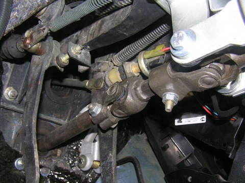

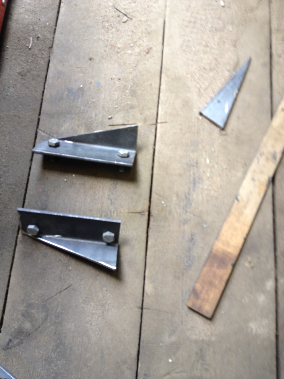

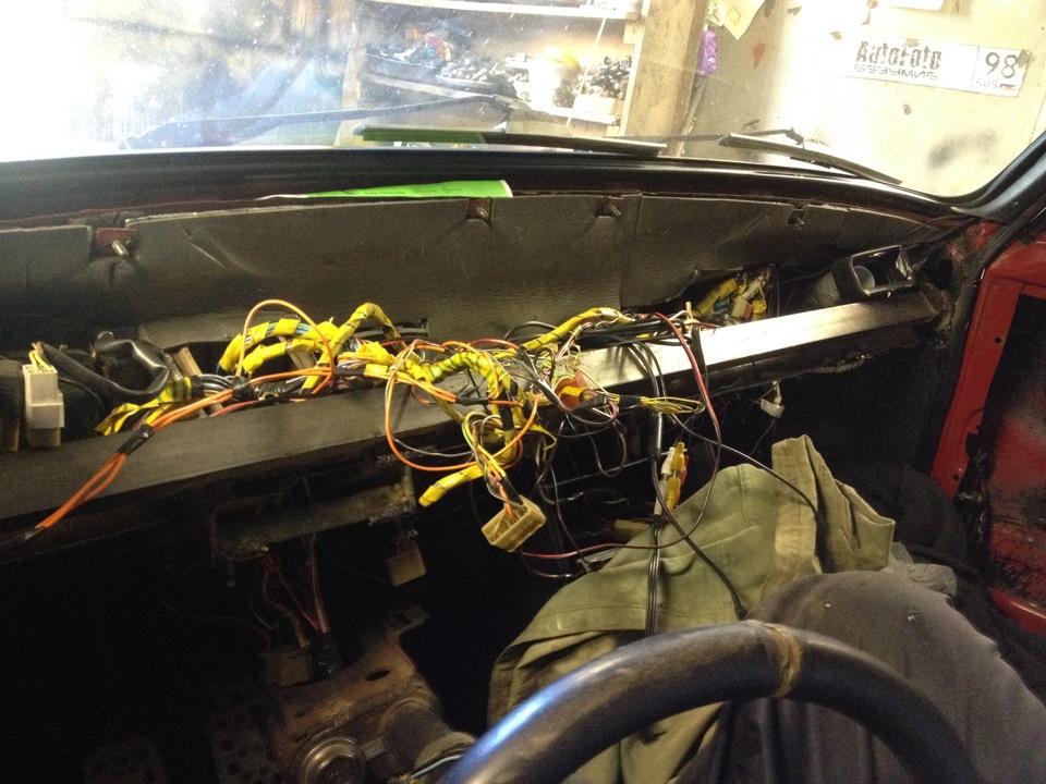

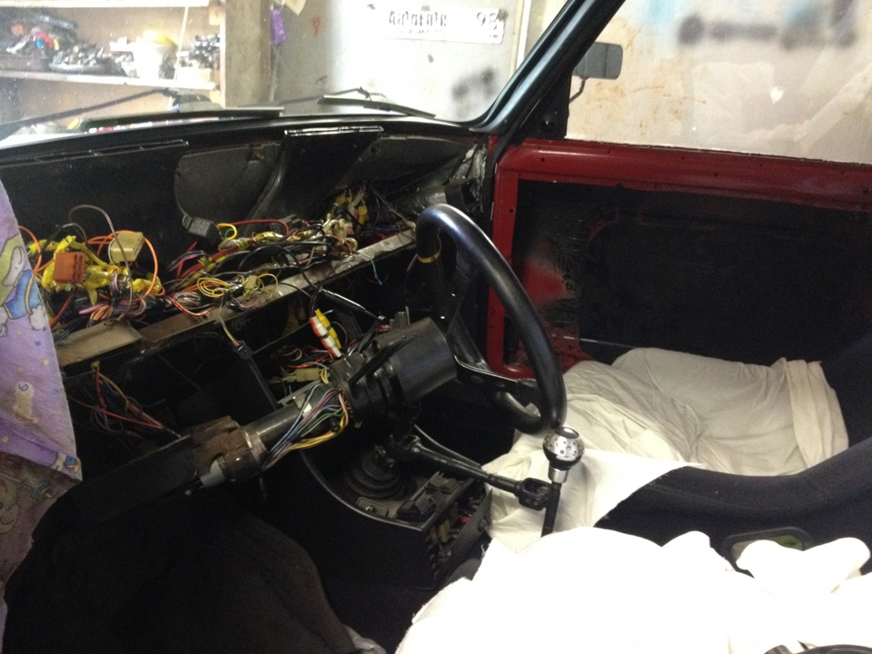

Изначально было задумано поставить рулевую колонку от 2112 (регулирующуюся)

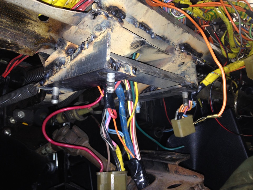

Но сняв торпеду решил сделать все жетко по жести так сказать.

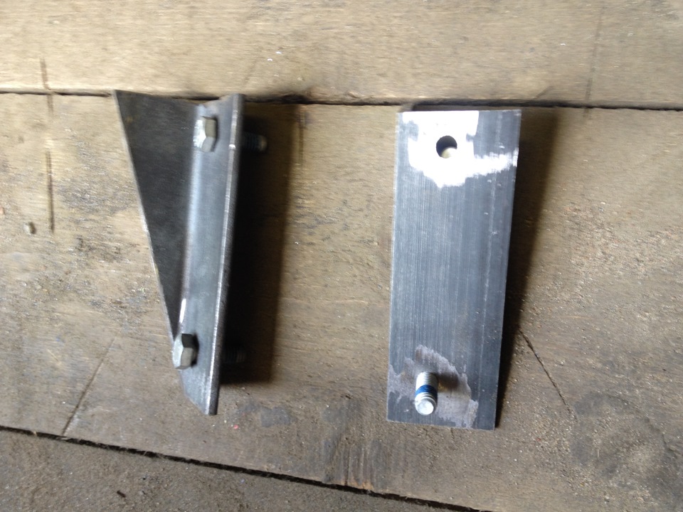

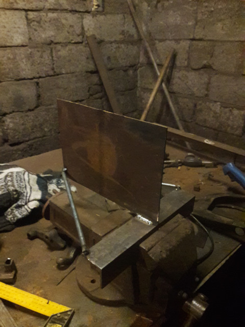

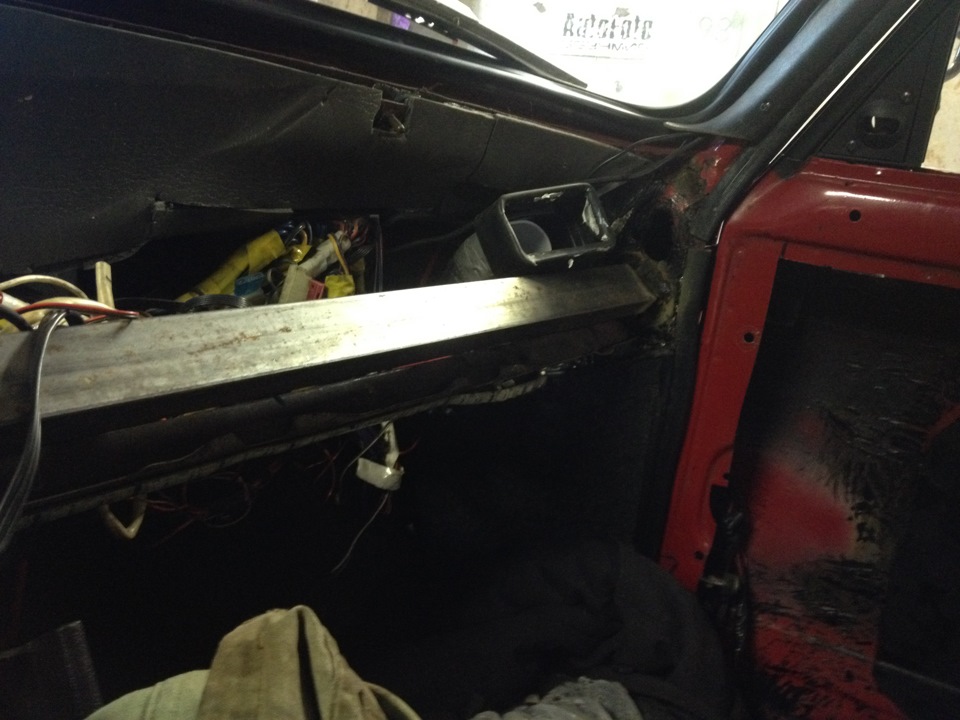

4мм уголки + 2мм швеллер для усиления заодно
Швеллер встал жестко враспор между стоек, затем обварен и завязан с уголками и рулевой колонкой сваркой намертво.
итог
— руль внизу, лежит на коленях (мне удобно) дрифт+1
— минус бардачек (так как петли упираются в новый усилитель =) )
— минус пепельница из торпеды

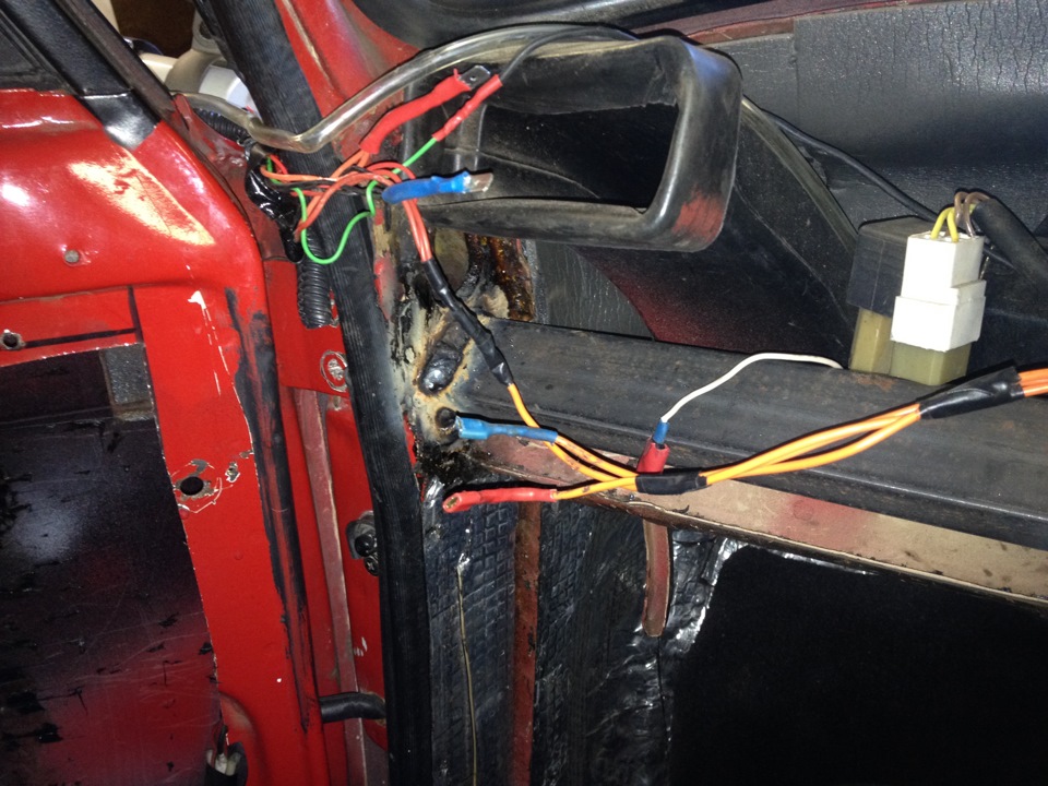

Комментарии 1
тоже профиль приварил, меньше греметь стало в салоне…и стекло не скрепит…))))
