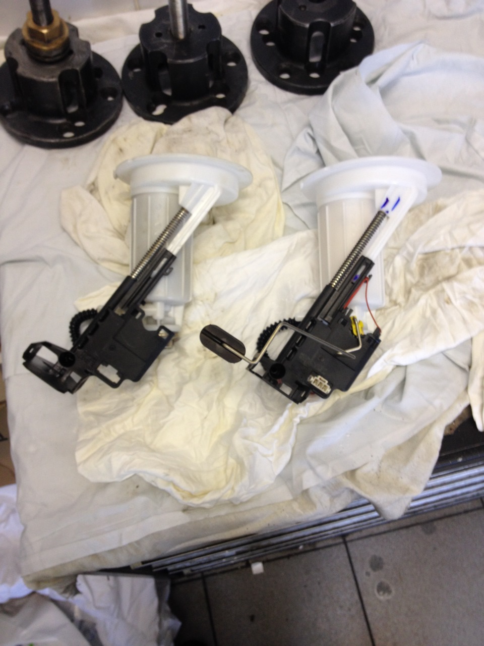

Первое что хочу сразу написать это полное не понимание и возмущение того, почему немцы а так же наши дилеры считают что на бензиновых версиях БМВ топливный фильтр менять в принципе нет необходимости.
Подумав почему все производители всего мира обязывают менять топливный фильтрующий элемент а бмв нет, решил все же залезть туда.
У моей 525 пробег 230к. и я уверен что никто не менял за это время этот фильтр, судя по его виду.
Вытряхнув из него килограмм песка, земли и непонятной грязи вместе с черным бензином, попробовал промыть его в ультразвуковой ванне как и форсунки что потом из него вылезало это надо было видеть к сожалению не сделал (от шока наверное) не одной фотографии, операции промывки фильтра.(
Причем бензин в баке чистый и сам бак идеальный (внутри бак белый, как-будто специально, поэтому грязь или песок был бы очень хорошо виден, но как не странно все чисто, значит фильтр боролся до конца )
Ну в общем после увиденного поставил новый фильтр и заодно промыл форсунки с рампой в ультразвуковой ванне.как видно тоже не зря.
п.с. сам элемент не поменять, только в сборе.достал его с помощью болгарки ради интереса )

Самостоятельно меняли? Вместе с бензонасосом?
Что тут скажешь, все правильно
Сразу видно бибику любят! Мужчина! Успехов во всем! )))
номер фильтра не подскажешь?
изменилось что в динамики машины ?
Особой прибавки к динамике не почувствовал, но и делал все это не из-за каких-то возникших проблем а просто в целях профилактики.
