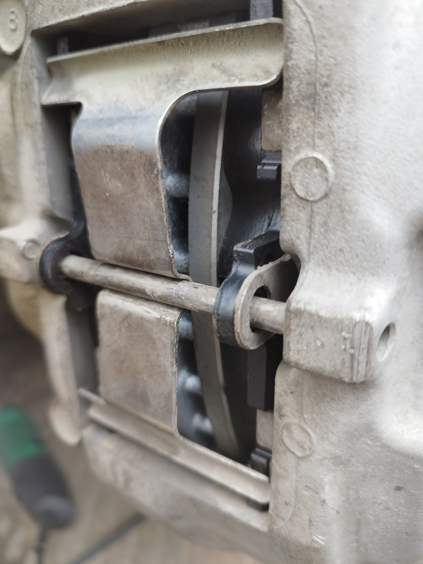

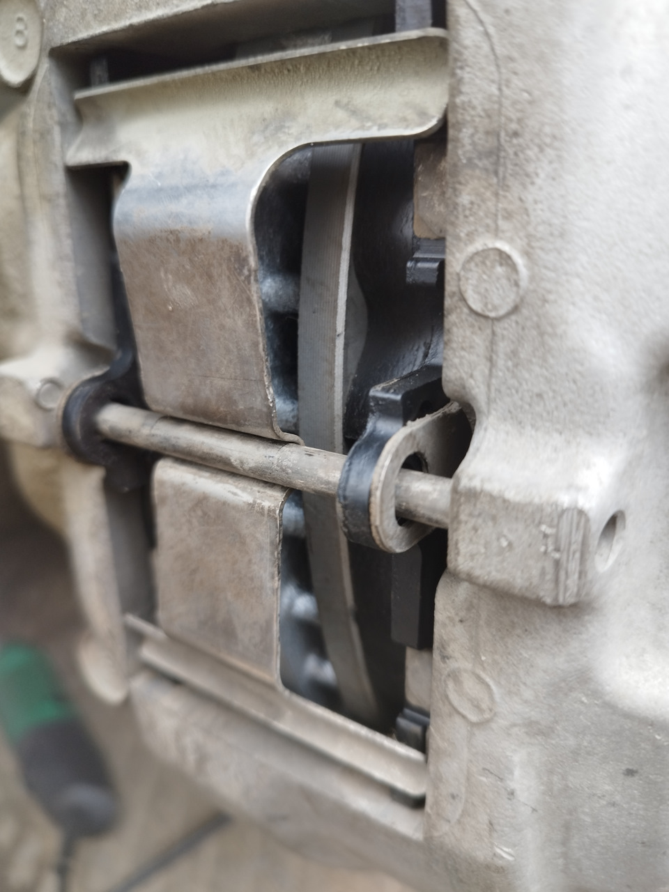

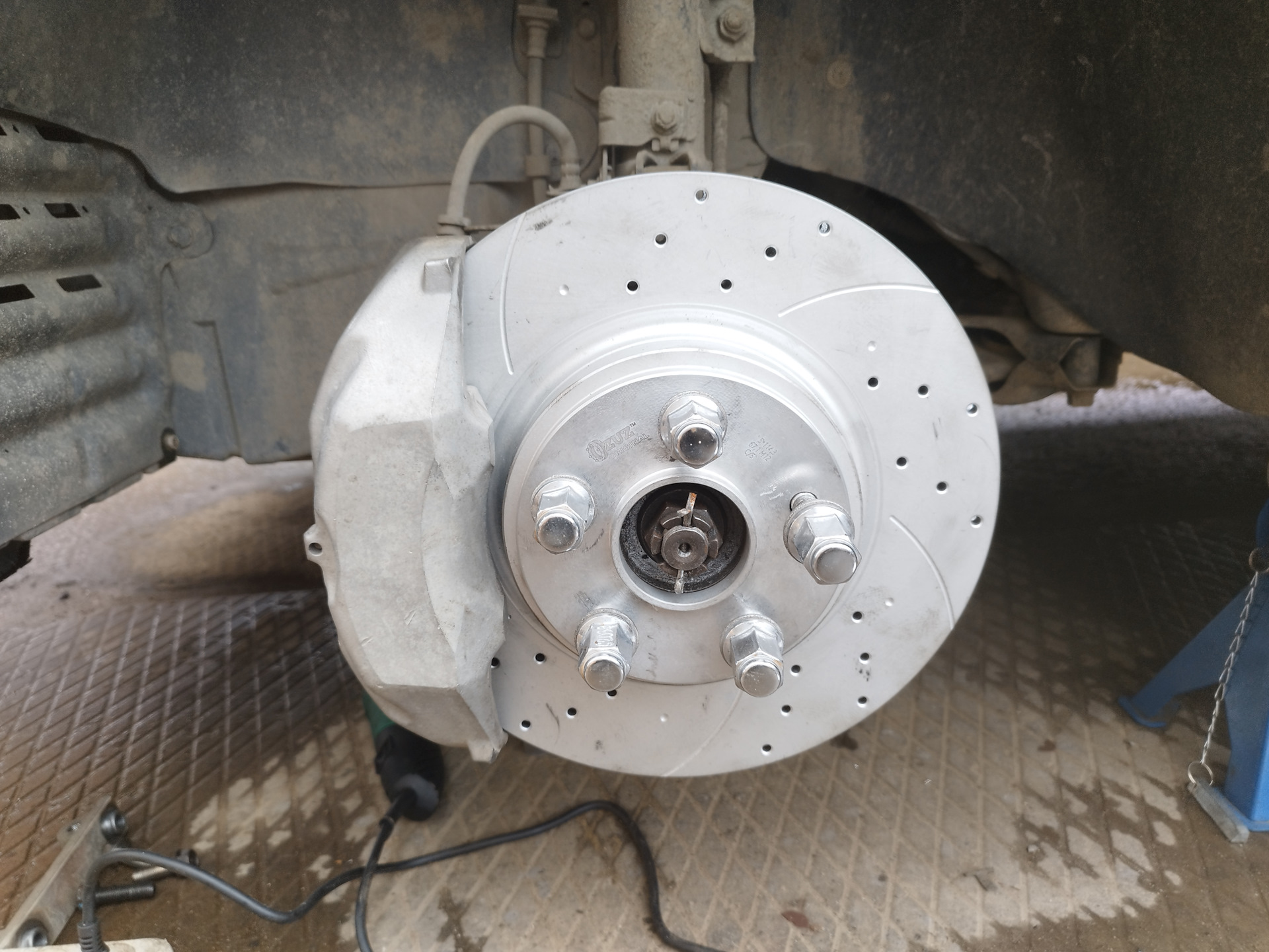

Установленная ранее тормозная бу (диски, колодки, суппорта) с Toyota celsior ucf30/31 потребовали частичной замены, а именно тормозных дисков и колодок. Почему именно эта тормозная система, да потому что они лезут в 16 диски 😁

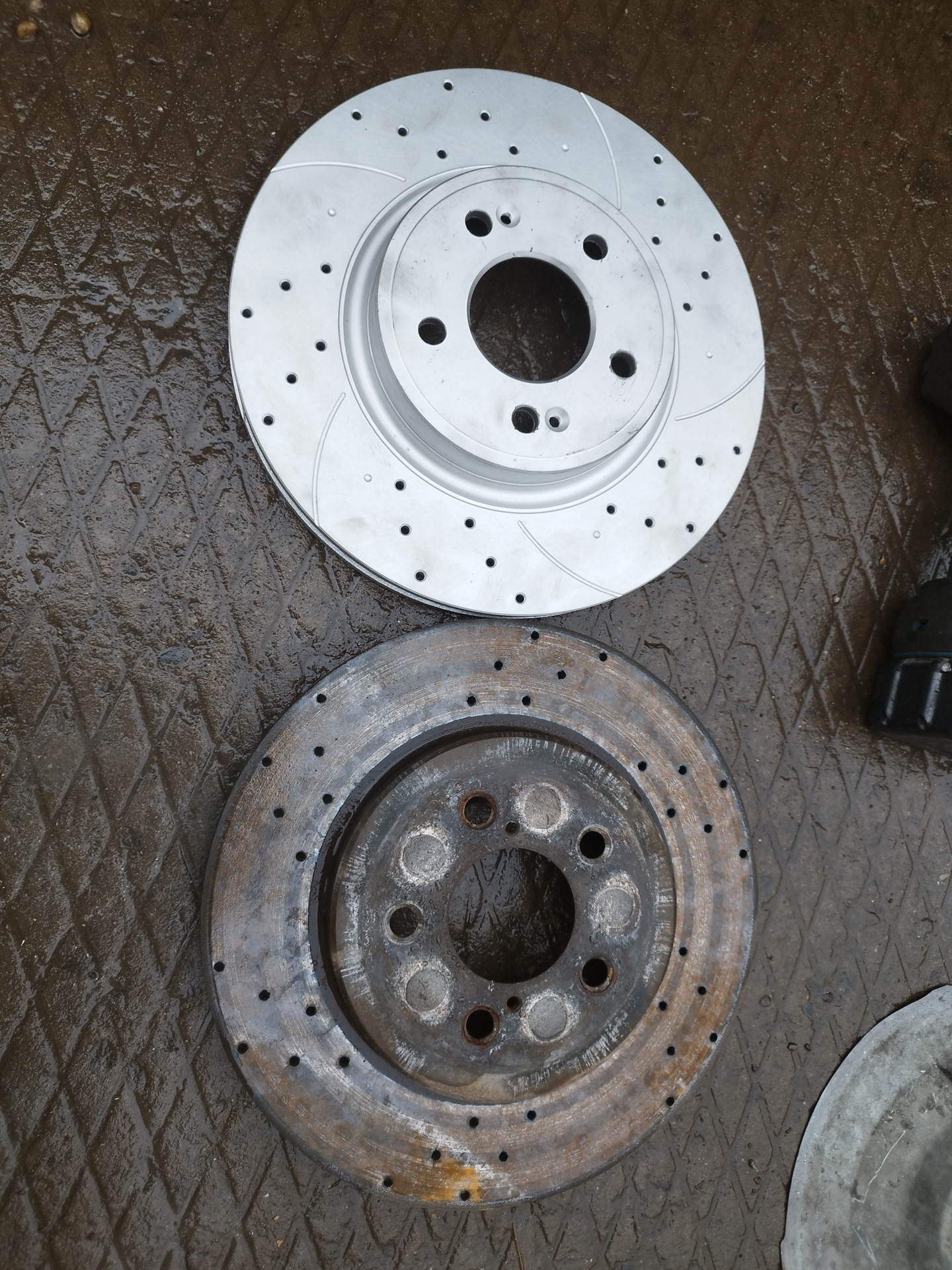

Тормозные диски я выбрал на этот раз не от celsior 316x30мм, а от Hyundai genesis 320х28мм Gerat dsk-f346lp .

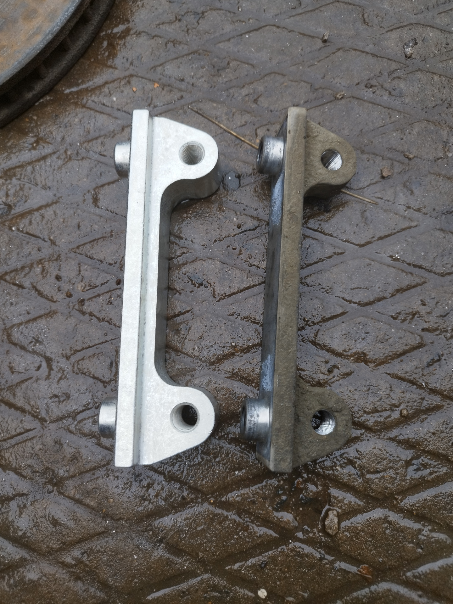

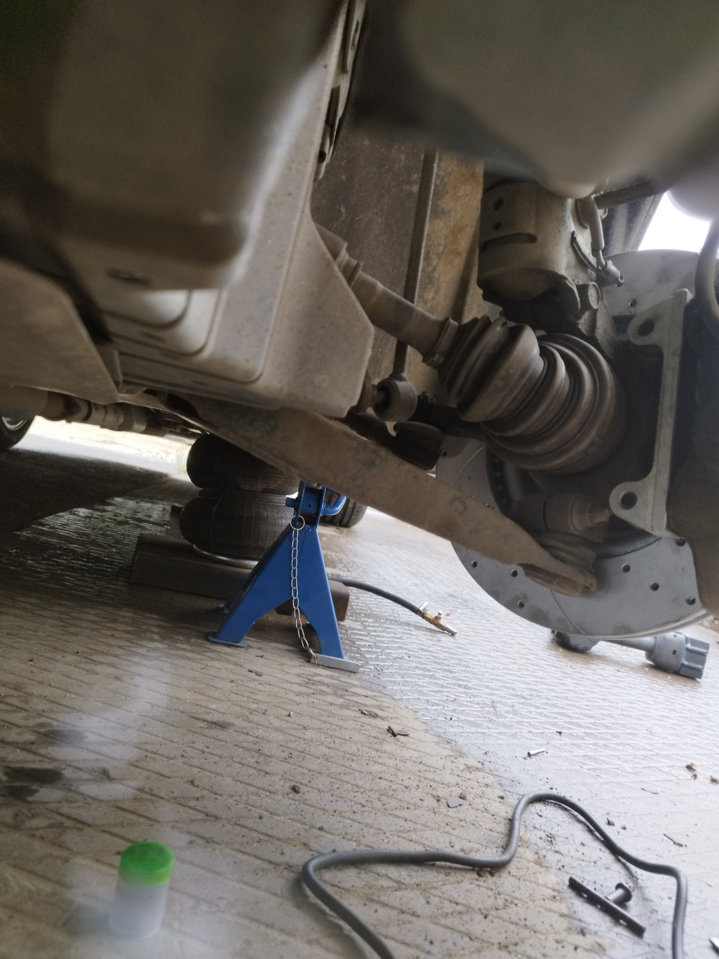

Для установки дисков от Hyundai genesis потребовалось изготовить новые проставки суппортов.
Из плюсов, цо и разболтовка у них такая же как у митсу.

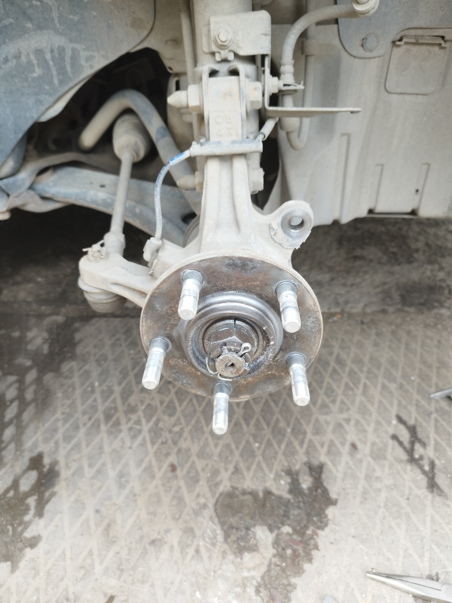

Из минусов, вылет у этих дисков другой, более утопленные во внутрь, из за этого пришлось избавиться от защитных экранов (пыльников) тормозных дисков.
Возможно изготовлю пыльники из нержи, но это не точно 😁😁😁
Да, я осознаю последствия этого маневра, буду смотреть и наблюдать за ними.

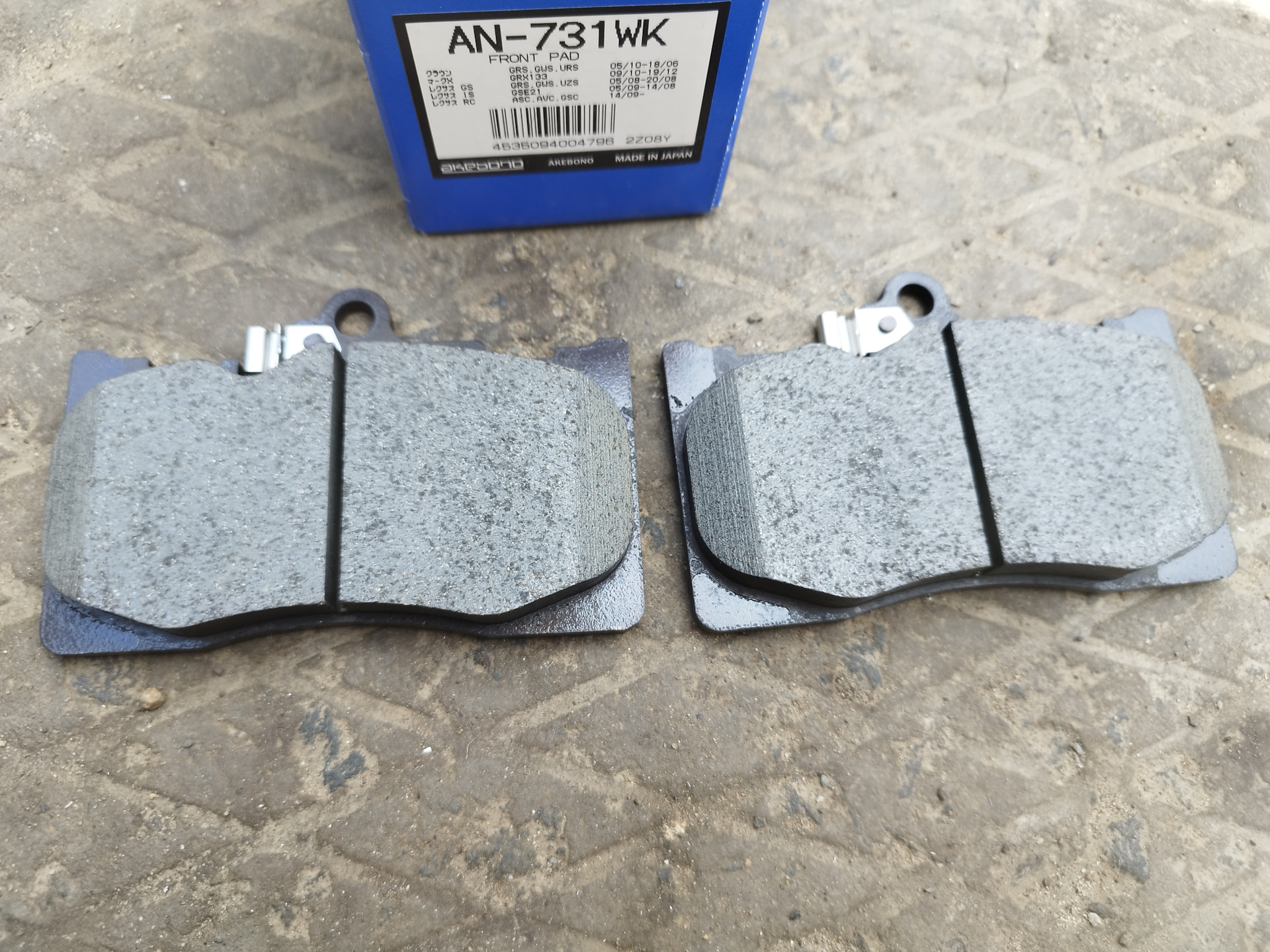

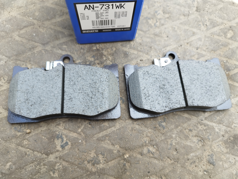

Колодки поставил an731wk
Из приятных моментов, сразу ощутил работу тормозов вразы интереснее чем было до этого.
