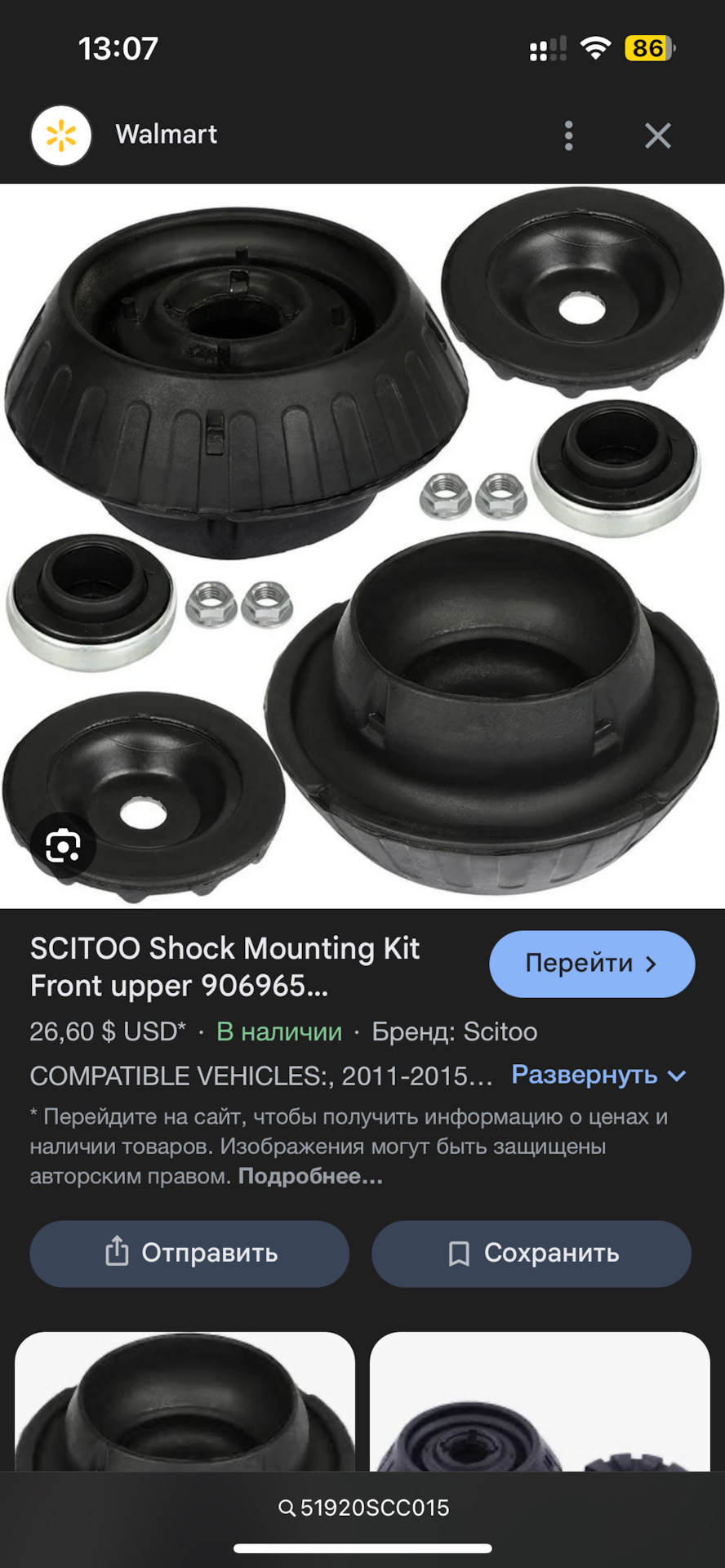

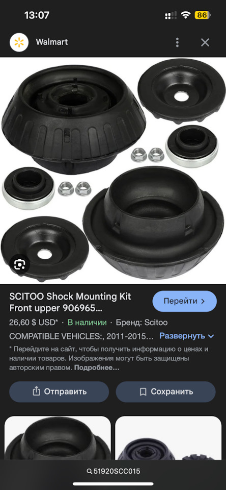

По кроссам из каталогов — 51920SCC015 опора нижняя от GE, через заменители сходится с родной тойотовской. Эксперименты?)
P.S.-шанс огромный, что подойдет — чашка верхняя подходит, опорный подшипник тот же используется. Ценник ориги — половина от ориги с наших "витцов".

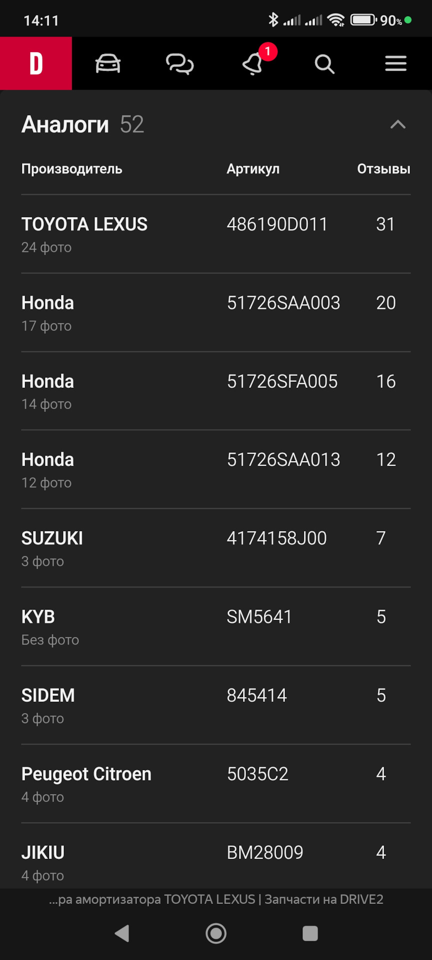

Тойотовский подшипник 600 руб, хондовский 1500, тойотовская опора 5тыс, хондовская по моему номеру 48609-52100 не бьется. Но где-то в подшипниках выскакивал набор именно от хонды (Опора, подшипник, чашка). Но визуально опора выглядит иначе, да и на хондах на них тоже жалуются. А так там подвеска идентичная. Можно брать стойку в сборе и ставить себе😅 Стойки стаба такие же.
Номер хондовской опоры я написал, ценник 2450/шт. средний (если подходит — пофиг на жалобы и отличия во внешнем виде, задача же "скроить при покупке ориги, чтоб качество не как у китайских аналогов"). Подшипник да, хондовский дороже (но он в оригинале металлический полностью, а тойотовский — на верхнюю половину).
P.S.-вот даже по твоему номеру драйв подбирает аналог от хонды)

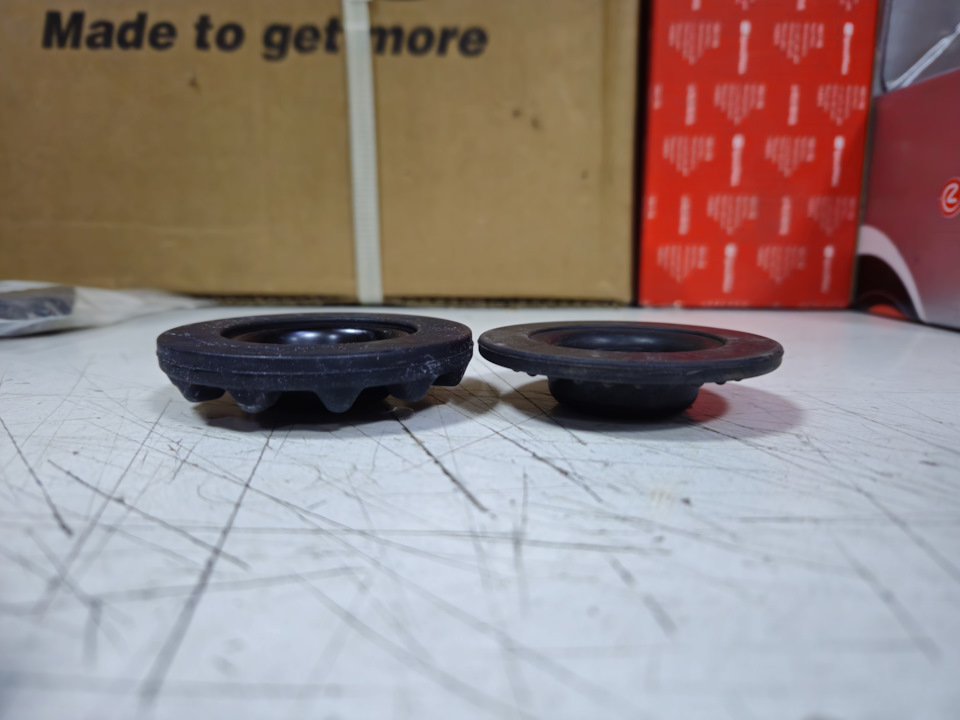

Именно. Установкой новых чашек ты убрал зазор между стаканом и нижней опорой. Раньше при вывешивании колеса был зазор от стакана к опоре и был стук, теперь зазор убран и стук прошел. Если видел обратный молоток — вот так было с зазором. Теперь либо зазор минимальный, либо его нет вообще — соответственно, ничего не люфтит и не ударяется при работе подвески. Отсюда и "собранность". А еще немного кастер мог измениться, если намертво зажат стакан между "грибочком" снизу и хондовской чашкой сверху.
P.S.-вокруг отверстия под амортизатор в стакане, на стакане следы прикосновения старой чашки были? Они обычно либо точки черные резиновые, либо полосы резиновые (как от ластика).
