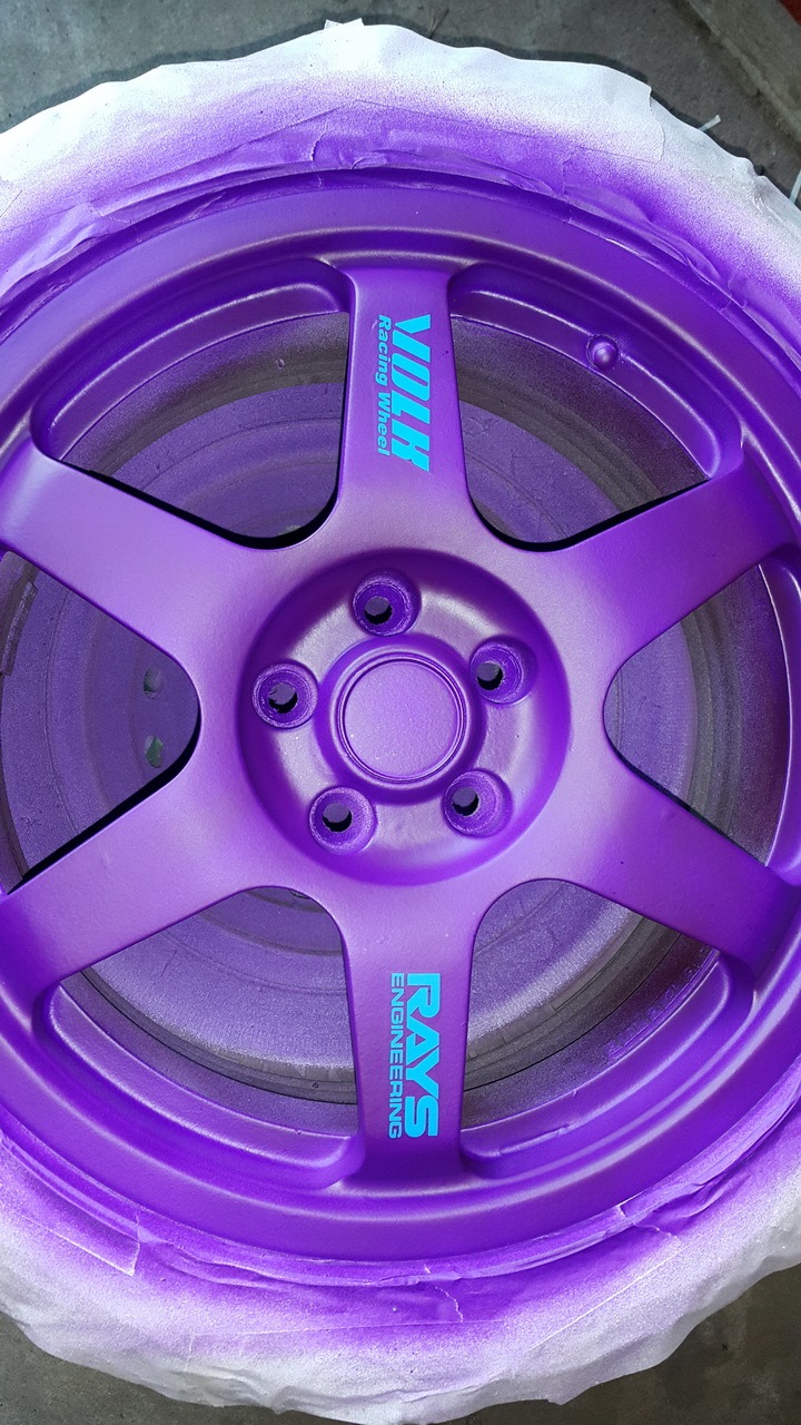

Всем привет =)
Снова перекрасил колёса =))
теперь монтаной:
краска понравилась, огромное количество цветов :
ну и немного веселья …
Большое спасибо stickersp за наклейки =))

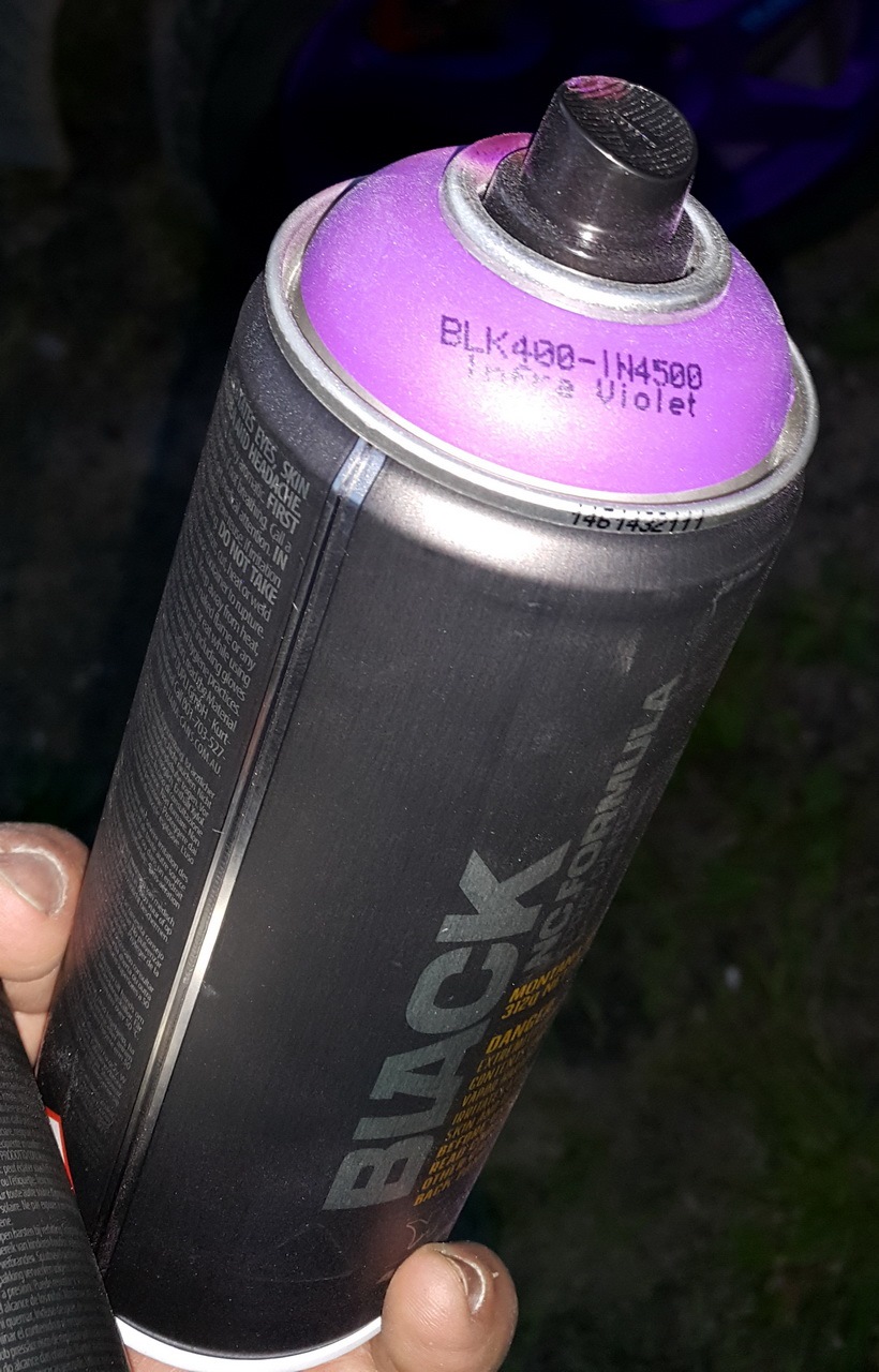

Перед монтаной ложил грунт или подложку? И если да то какого цвета?
Матовал и красид сначала белой монтаной а сверху фиолетом, а сверху ещё … :))
лак с фиолетовым пигментом канди
Подскажи что за лак пожалуйста?)) а то я тоже красил но разница на лицо
Не в курсе :(
Сказали — "хороший" :)))
мне его замешивали при заправке в баллон вместе с пигментом

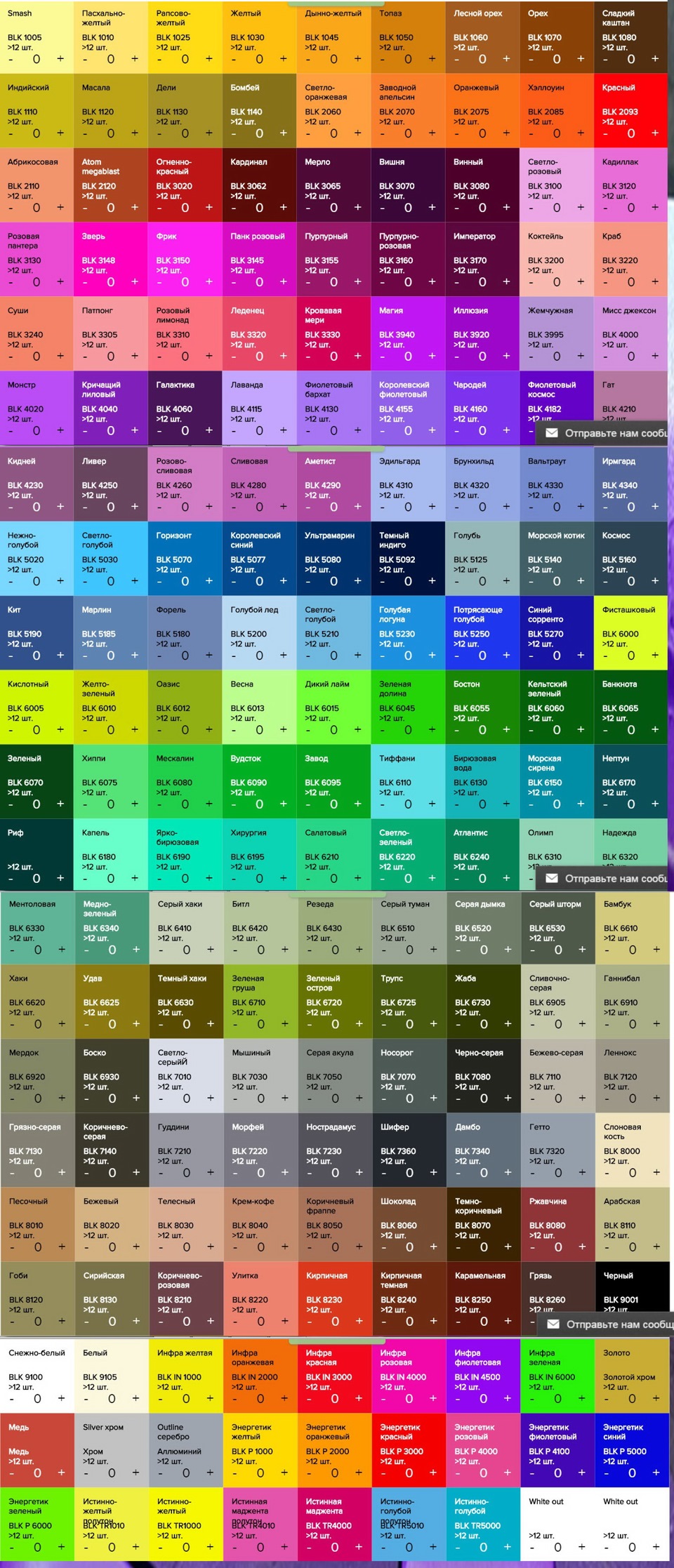

здорово получилось не подскажешь как краска называется и где можно приобрести?)
краска монтана, для граффити ;)
( graffitimarket.ru/shop/kr…ska/montana_black_400_ml/ ) у метро сенная
Правда у меня ещё чуть-чуть кэнди пигмента фиолетового нанесено …

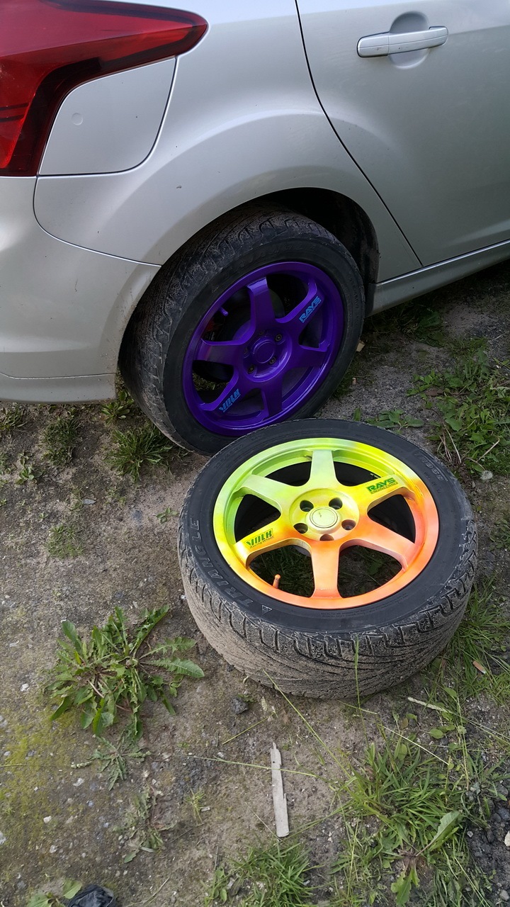

красишь прям поверх без подготовок?)))
Не стал повторятся просто .
матую, обезжириваю, подложка …, если сошкурить слишком много вылезает старая краска, которая пучит краску :(
Может зимой отпескострую … :))
хм…я просто все в раздумьях в какой цвет на зиму красить диски))))вот думал как ты покрасить, но боюсь не облезет ли сразу)а что за подложка?грунт?
Мои зимние уже 2 или 3 года крашеные — всё нормуль. ;) без грунтов, только заматованные .
И их не надо до металла скоблить — только скочбрайтом поцарапать без фанатизма ;))
А подложка в виде белого грунта или на крайняк краски для более ярких цветов

а сколько баллончиков ушло на это дело?
один белый (подложка) и два фиолет, но лучше брать три (с запасом ) ;)
