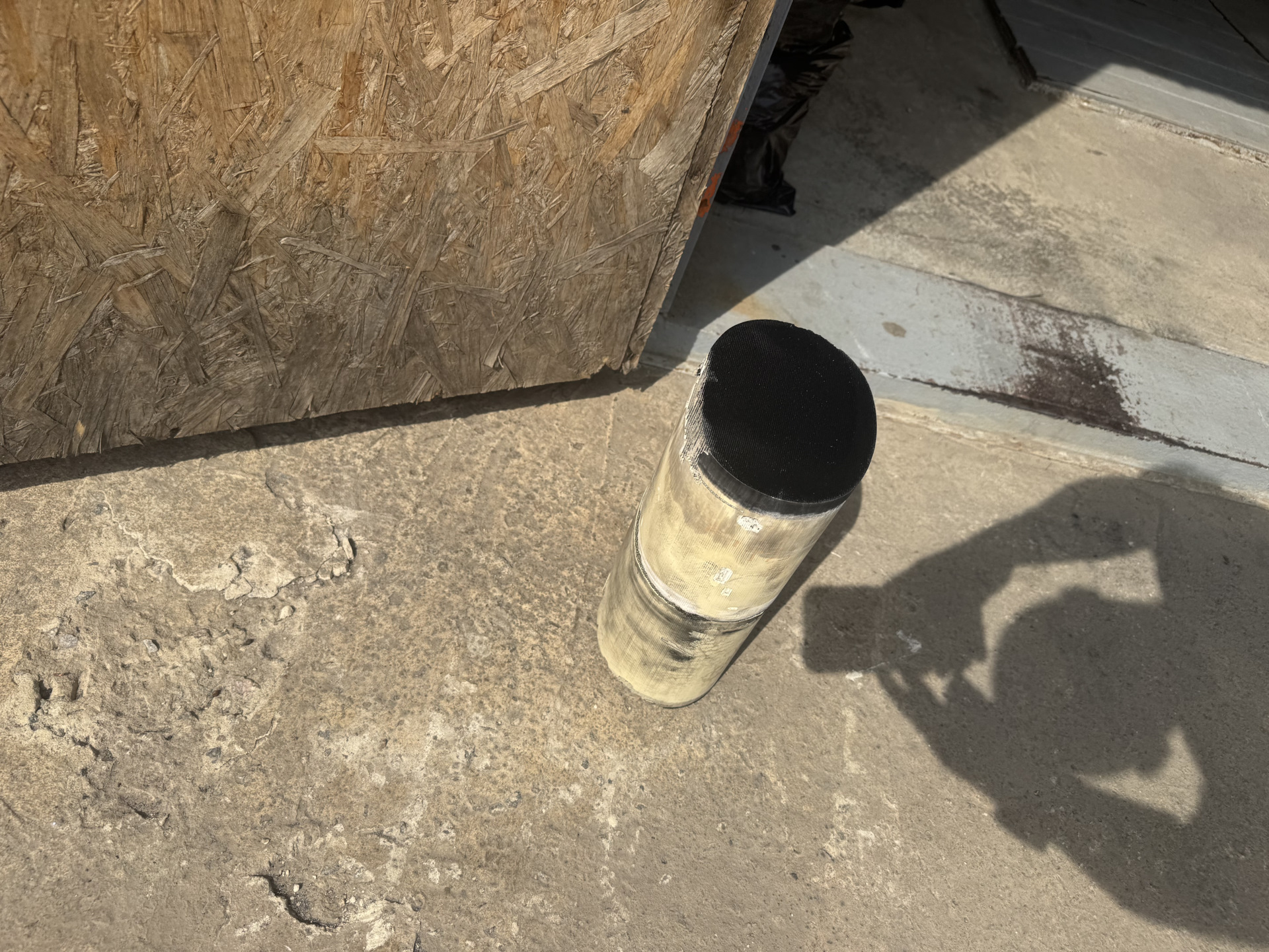

Сняли)и что мы видим)
Провернула вкладыш шатуна на 6м цилиндре)
Вопрос как и что послужило, так и не нашли причину)
На всех остальных коренных и шатунных все было отлично)
На цилиндрах все было идеально)как будто машина не заводилась)выдавало только нагар на поршнях)
Сделали колено
Проточили в 0.5)ремонтные вкладыши все)
