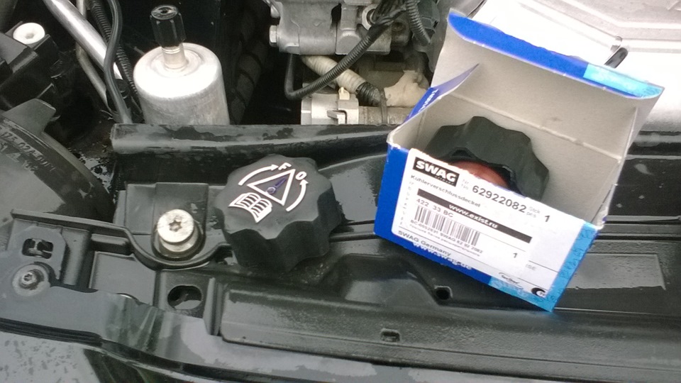

На выходных выпала минутка для единения с пыжиком. Значит, помыл подкапотку, заменил крышку расширительного бочка и ремень генератора.
— Крышку расширительного бочка менял относительно недавно: зимой — но что-то она стала плохо держать давление и начала сифонить. На бочке были следы антифриза.

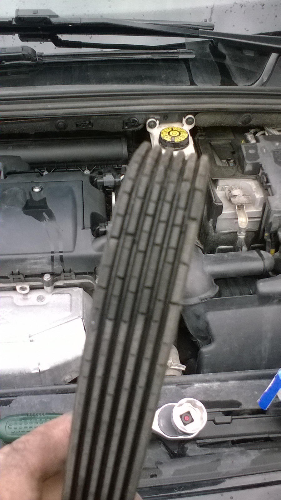

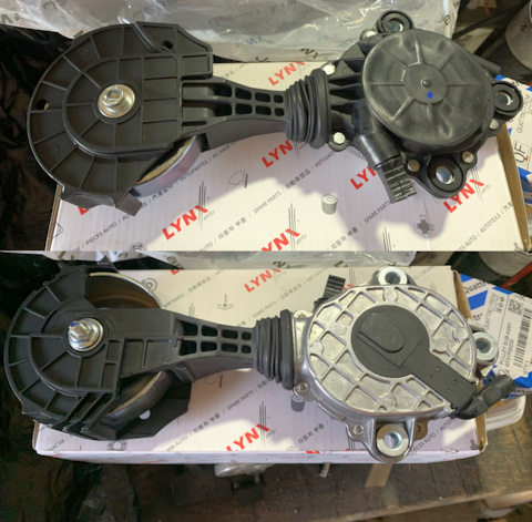

— Старый ремешок был весь в трещинках

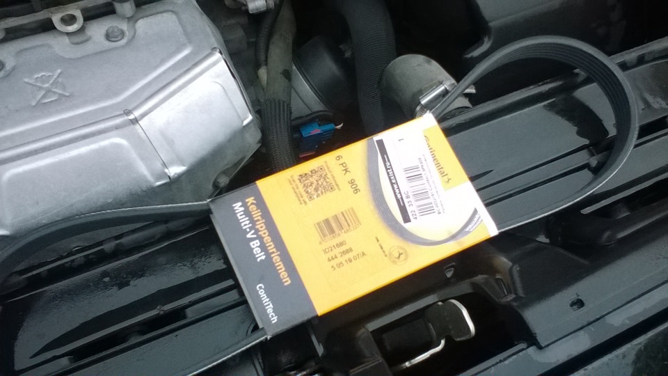

Думал: а какого бы производителя взять на этот раз? Вроде как contitech делает неплохие ремни, да и у отца на полуседане ремень генератора этой же фирмы и за 40 тыщ выглядит как новый. Окей, беру этой фирмы ремешок

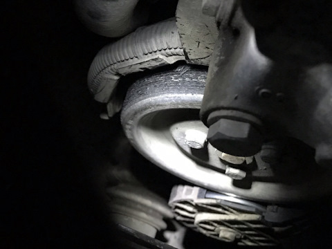

Встал отлично, как родной, но sssука как-то он шумно работает. Точнее, на холостых все нормально, но стоит поддать газку, то появляется стук! Да такой громкий, будто авто работает без масла) Снимаю его, ставлю старый и потрепанный — тишина. Вот такая лажа с этим ремешком. Буду опять заказывать митсубоши. Так же ревизия подкапотки обнаружила небольшой люфт шкива кондея. В скорем времени буду менять подшипник в шкиве.

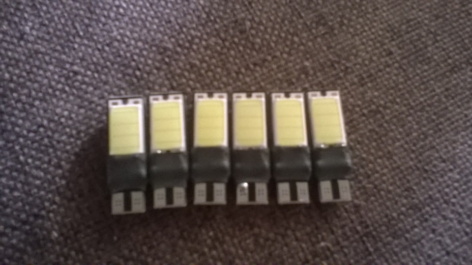

— Перепала несколько светодиодов w5w и опять началась иДИОДизация. Светодиоды класные и яркие. Но вставать в ни в один плафон в авто, акромя 3-го стоп-сигнала и подсветки багажника они не хотели. Точнее вставать, то вставали, но крышки не закрывались. Из стоп-сигнала я их все равно убрал, так как обычные лампы все равно светили ярче и краснее в собранном корпусе.
Теперь эти светодиоды красуются в отцовском полуседане в габаритках и подсветке номера: красивый белый свет, практически без синевы.

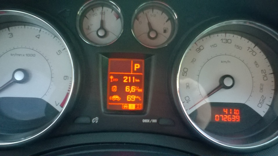

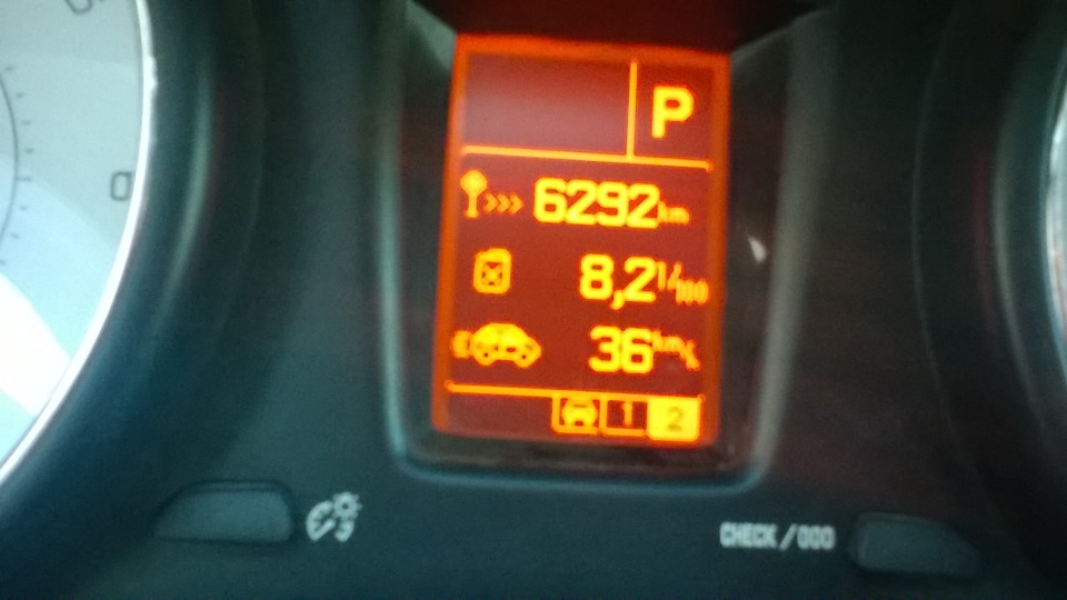

— Немого о расходе

У нашего ремня внешняя поверхность тоже рабочая, поэтому может стучит на стыке
Да, вполне возможно
Про стук удивил! У меня был свист. :) Менял ремень навесного на Bosch 1 987 946 027 — он где то месяц свистел, звук как у турбомотора был. :) Сейчас тихо.
