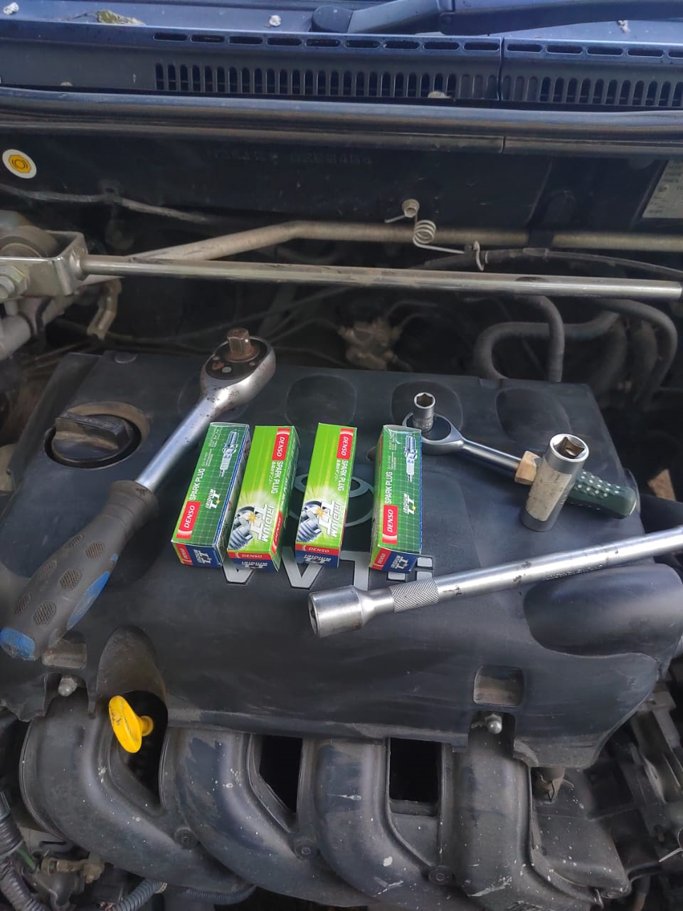

Всем доброго времени суток !

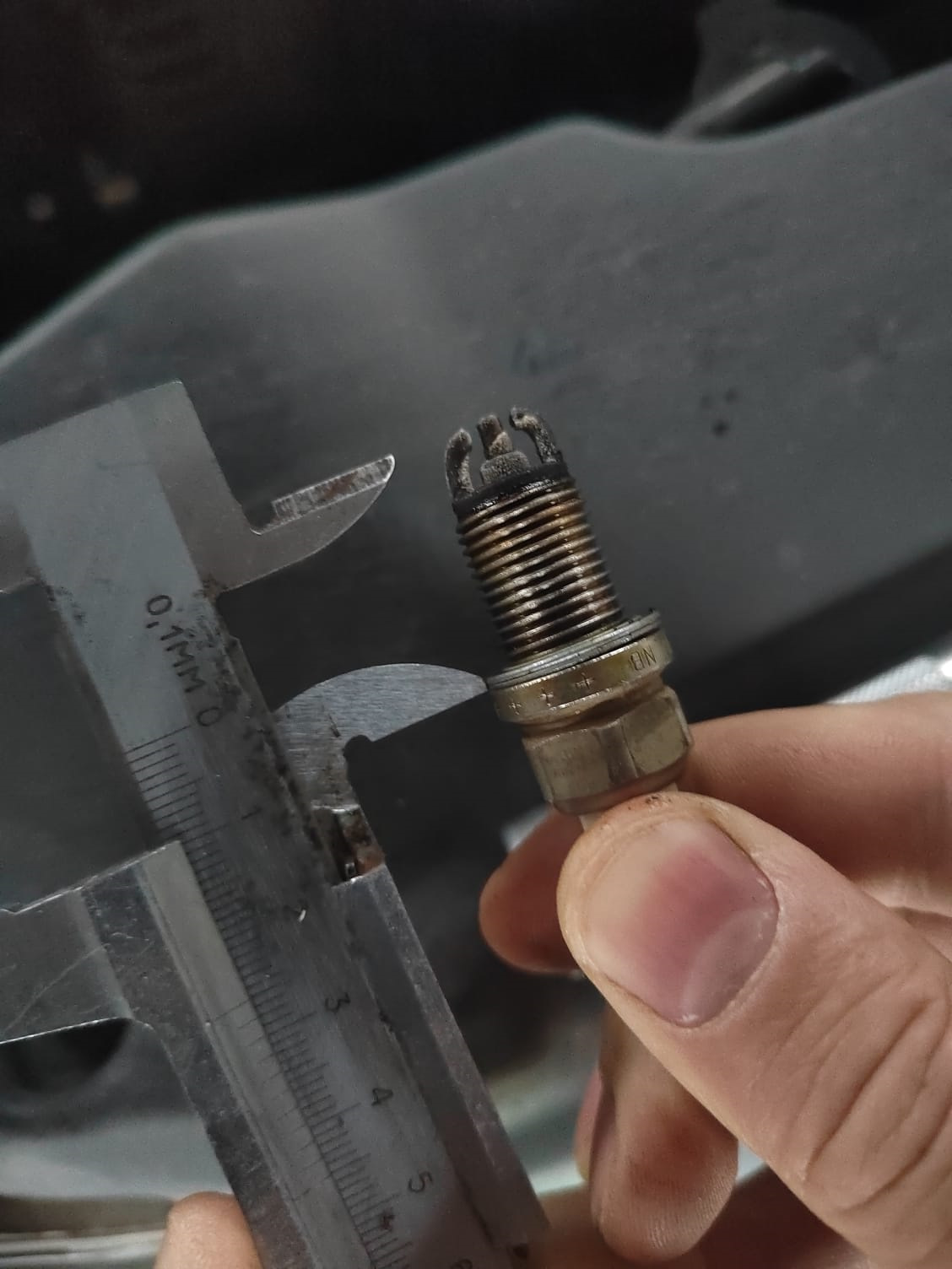

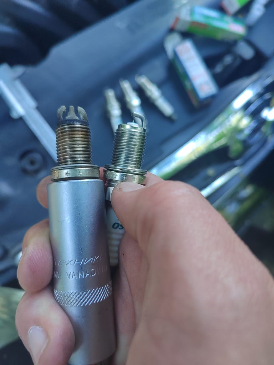

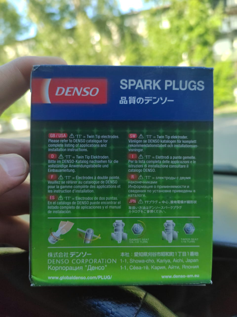

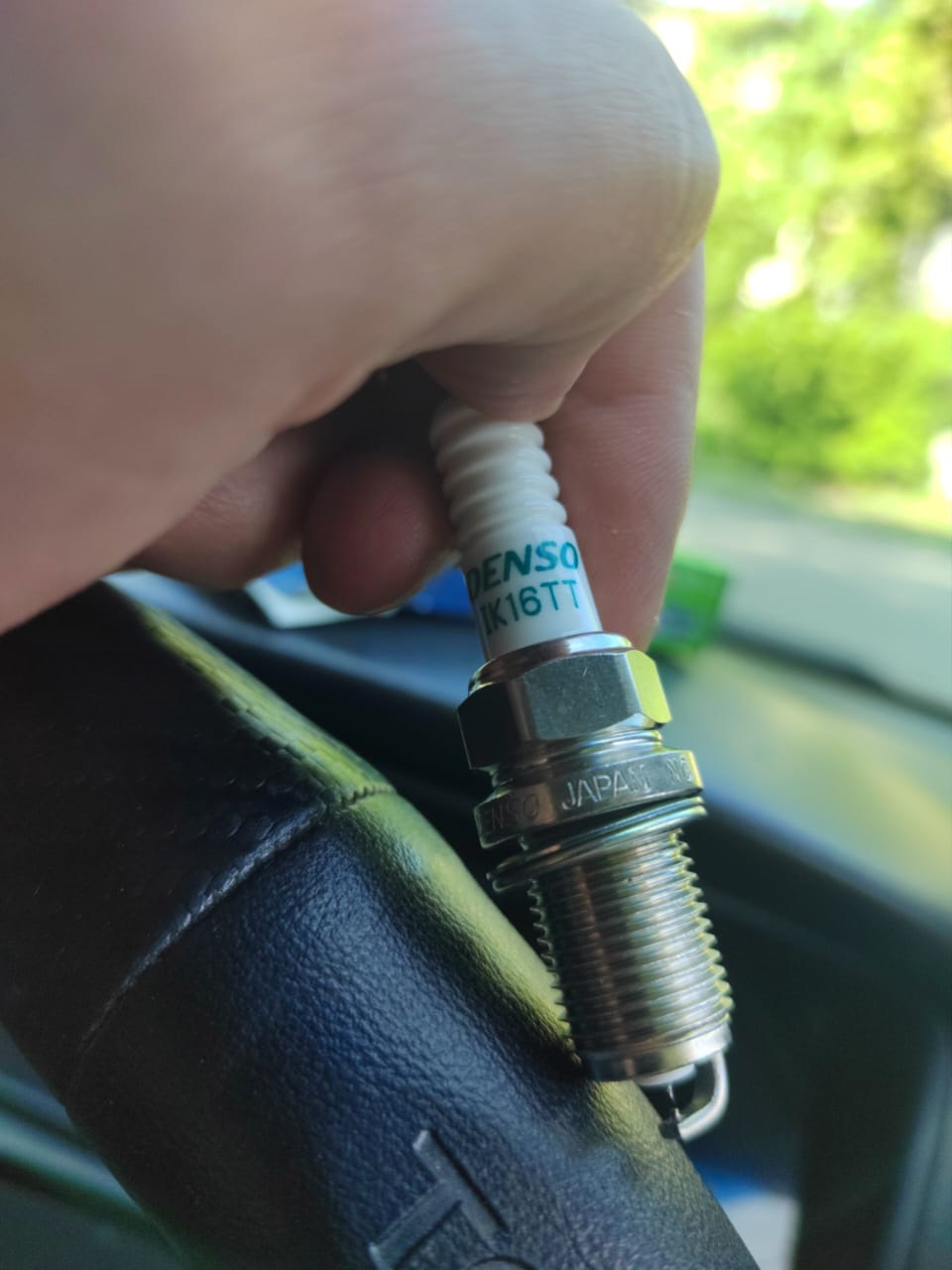

Вот и подходит время очередного ТО, а это значит надо опять ломать голову где и какие расходники купить. В этот раз решил заморочиться и поменять не только фильтра и масла, но и свечи. Раньше думал, что иридиевые свечи ставятся только на свежие двигателя и для моего 1NZ-FE их просто нету, но … все оказалось совсем не так! TT IK16TT отлично подходят для наших малолитражек. Такие свечи по адекватной цене нашел на озоне в магазине 99Parts отзывчивый и понимающий продавец проконсультировал в выборе правильных свечей для меня !
Знайте, что на 121 и 141 филдеры ставятся разные свечи, хоть и двигатель одинаковый, на 121 филдерах ставятся свечи с длинной резьбы 19мм, а на 141 с резьбой 25мм

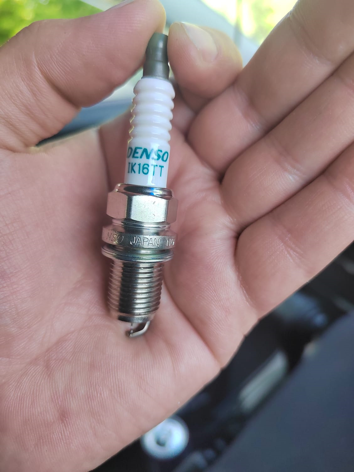

Технические характеристики:
Диаметр 14мм
Длина резьбы 19мм
Шестигранник 16мм
Зазор 1мм
Калильное число 16
Момент затяжки, нм 22
Резистор 5 кОм
Количество боковых электродов 1

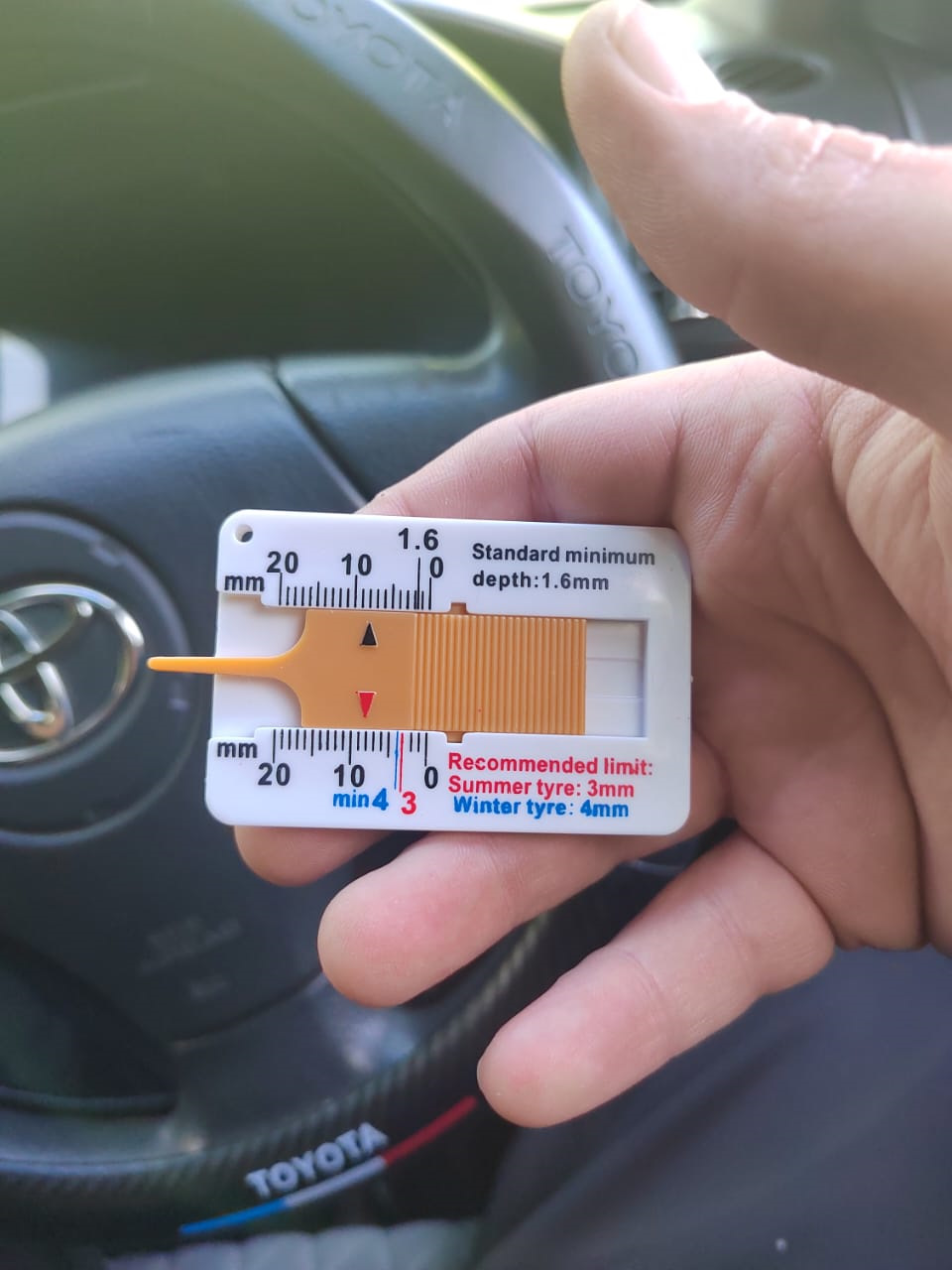

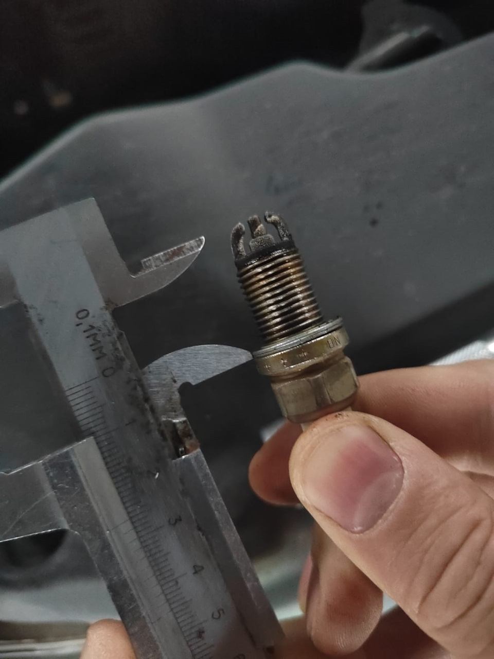

Неплохо, а что за мини глубиномер?
протектор мерить )

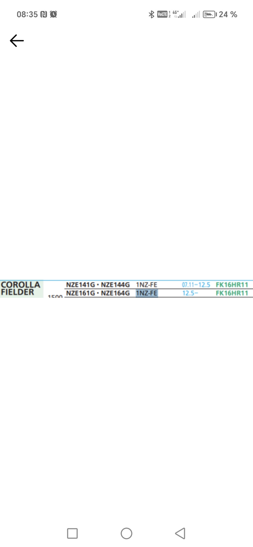

КАк могут на один мотор идти свечи с разной длиной резьбы?
сам в шоке, но так оно и есть, вероятно другая ГБЦ
Значит, мотор по-другому должен обзываться… Как пример, 5S-fe и 5S-FSE — одинаковые только блоки двигателя…И то не совсем…
Офф каталог денсо, даже по нему у свечей 25мм
DriveBiysk
На первом поколении стаканчики, на втором гидрокомпенсаторы, поэтому разная высота головки.
Верно!
coronamark2
Мотор 1nz первого поколения и второго. Во втором идёт длинная резьба свечи. Измененная гбц где стоят гидрокомпенсаторы.
Так это разные моторы. Хоть одна буква в маркировке мотора отличается ведь?
Оба с названием 1nz-fe, может быть отличается каким нибудь каталожным номером, только где это узнать? Самому интересно, а то иногда возникает путаница по подбору запчастей.
Сталкивался с моторами 1G… Так их там 100500 разновидностей… Е, FE, GE и тд… Посмотрите на подкапотной табличке…
Да делов том, что двигатель уже менятый и от какой модели он уже концов не найти.
А… Ну тады — ой…
