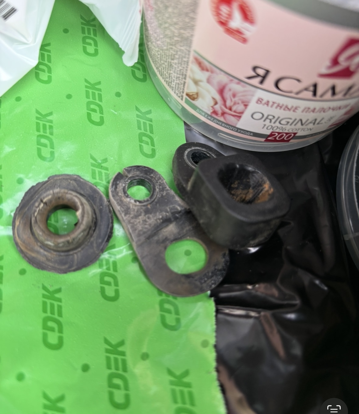

После зимы начали побрякивать сдвижные двери. Проведя осмотр было выявлено, что направляющих дверей уже ссохлись и износились.

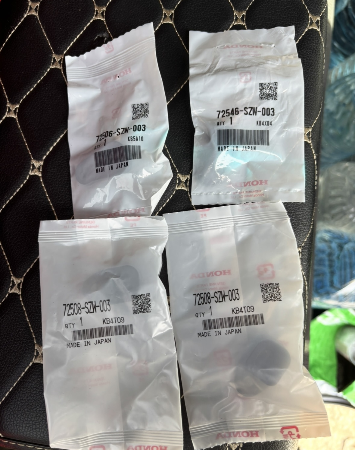

Заказал сразу комплект на две двери верх и низ. Оригинал Honda: 72506-SZW-003, 72546-SZW-003, 72508-SZW-003 (низ лево/право одинаковые).
Запчасти на фото: 72546SZW003
Цена комплекта: 2600 руб.
Доставка: 450 руб.
Замена занимает минут 5-10!
Старые как и говорил были рассохшиеся и изношены
Итог: двери не скрипят и не гримят!
