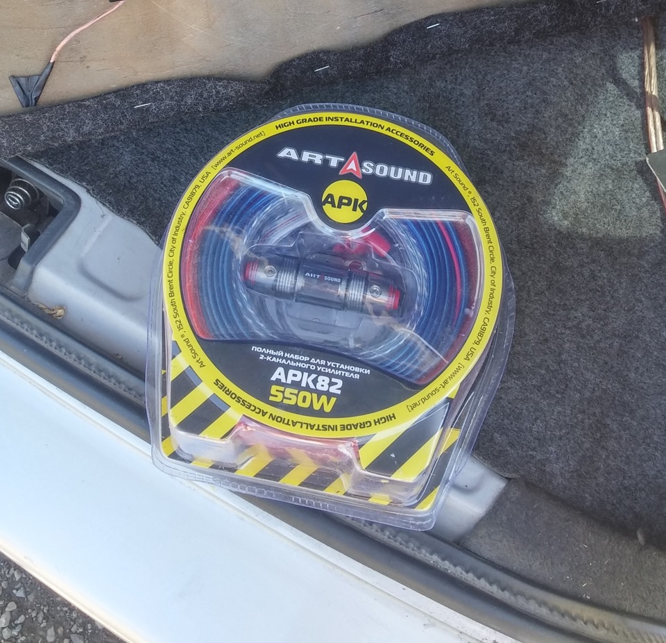

Да да да…за свои почти 29 лет никогда не ставил и не видел как ставили усилители. Всё когда то познаешь в первый раз.
За предоставленную возможность спасибо canTwoo который за разумные деньги подогнал мне усилитель Kicx RTS 2.60 (двухканальный) .
От усилка решил запитать задние колонки той же марки Kicx 16.3 (16 сантиметровые).
Прикрутил усилок к моей самодельной полке
Прикупил установочный комплект проводов ценой 1020 руб.
Далее пошел процесс несложного расключения. +12В берем от аккумулятора(через предохранитель) кидаем по левой стороне салона. Провода на колонки кинул через центр салона. Управление (+12В) от магнитолы на усилитель пробросил через правую часть салона. Все протянули.Пора подключать.
Синий провод(ноль) прикрутил в то место где гайка прикручивает задний стоп. Предварительно надев наконечник и обжав его. Ну и в принципе все.Пару фото:
Впечатления. Чума. Звук стал другой. Громкость можно делать еще громче, колонки не хрипят! Теперь даже задумываюсь поставить колонки в передние двери)
Еще начитавшись статей о потерях напряжения в кабеле от гены до аккума. Прокинул дополнительную "жилу". Благо в гараже валялась еще одна коса. Снял с нее кабель питания и пракинул в параллель.
Очень удобно подцепился на гену.
Разломал фишку на другом конце провода.Расточил отверстие чтобы можно было одеть на болт.И подцепил практически напрямую на плюсовую клемму:
Теперь на аккумуляторе на холостом максимально возможные 13,8В. При нагрузках проседает до 13,5. Чуть позже закажу регулятор напряжения и новые щетки. Напряжение на холостом должно поднятся до 14,3-14,4В. Но об этой доработке в другом БЖ.

Поздравляю с установкой)))). А за провода голову не грей, аккустика не мощная, да и не SQ поэтому вполне для повседнева хватит
Спасибо) Да я даже не думал переживать:)

То что не по феншую для кого то ЗАБЕЙ . Все завит от того что ты будешь подключать и как долго будешь слушать. У меня чистая медь на плюс с мезинец и масса также . Но у меня и два уся по кикс 4.60. перед зад саб . Ну естественно банка. Просто народ имеет в виду что усю для качественного раскача надо качественно питаться. (Кстати балку поставил _ все ОК))) А так за твои труды тебе похвала . Молодец.

Этот установочный комплект в топку, синий провод, я так понял что это управление, его надо к магнитофону
Непонял ни чего, что ты хотел до меня донести! Все подключено правильно! ЗА эти деньги один из лучших комплектов в разы лучше Мистери и Супры.
За эти деньги лучше провода КГ или ПВС нет, настоящая медь, а не это, а тонкий синий провод куда?
у нас КГ стоит 140 руб за метр…Согласен там медь .а тут алюминий омедненный. Плюсом купить Предохранитель.Управление. На колонки. Выйдет подороже, плюс все это ездить собирать докупать…Ну и внешне Ru не так смотрится)Синий толстый это ноль… синий в белой оплетке это на колонки(.RCA вроде называется)
Ну вот считай, нужно 6 метров кабеля, 4 наконечника, пред с корпусом 200р, провод на колонки копеечный и его там немного, то на то и выходит, зато медь, да межблочники забыл, но там разбег цен большой, но тоже можно самому и качественно сделать из микрофонного кабеля
ну выйдет порядка 1500р-1700р. небыло таких денег…что было то и взял) в принципе доволен.Помех нет.Качает нормально. Не на автозвук ехать!
Зато медь безопасна и не греется, сталкивался просто недавно
дело не в сплаве…а дело в сечение. В моем случае думаю такого сечения алюминия…будет достаточно…
