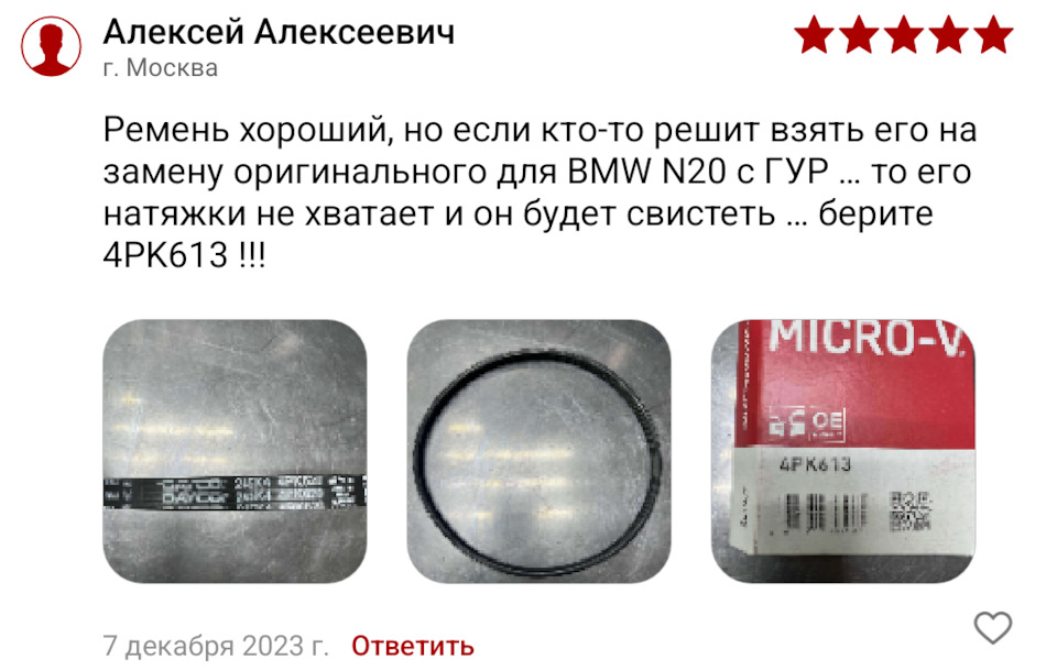

Не так давно писал про попытку замены ремня Гур на аналог. Чисто эксперименты, ради интереса ибо всем известно, что коротыш ремень орига 4pk621 стоит 1800 руб. Ну серьезно, жаба тут не причем. Сомневаюсь, что 100% водителей покупают только ориЖинальные ремни. 😁👍
Первый подозреваемый это Dayco. Приехал с иероглифами из Чайханы, корейцы слились в общем. В артикуле и на картонке естественно надписи 4pk620. Итог он длиннее оригинала который ска 621 мм! 🤬👍 Ремень Дайко по факту 630 мм! Ну ок, не прокатило. Но мы не сдаемся. 😁 Заказываю еще один ремешок который якобы тоже дает, как аналог Бмвшного. Фирма Sumomoto, малоизвестная для меня вообще. Приезжает честная Чайхана. По виду прям пушка, двухсоставной, прошитый, прям такой мощный, в общем качество топ. Ну и итог, он тоже 630 мм, а не 620 мм, как заявляет производитель. Замерял я все на столе, при помощи нитки, изоленты, рулетки и так и сяк, и снаружи и внутри, и т.д., даже не поленился снять снова оригинальный ремень и положить его рядом с двумя эксперементальными. Есть третий вариант, на Д2 увидел лишь одну запись, на эфку пятерку поставили Dongil 4pk620. Вот думаю, нужен ли мне третий ремешок который прибью гвоздем рядом с прошлыми на стенку в гараже? 🤣🤣🤣 Остается один вопрос, какого 🤬 на коробке одно, а в коробке другое?! Как только я найду этот магический ремень по аналогу, сразу дам всем знать! 😎👍

Оригинал вроде как делает Gates, я сдуру поставил себе просто Gates, не оригинал, они реально отличаются качеством. Тыщ 3-5 проехал и купил оригинал.
613 не натянется.
Так если Вы пишите что 620 больше, то наверное 613 будет не 613
Вот тут конечно интересная теория. Просто почему остальные ремни которые валялись в гараже я замерял они соответствуют, так же и орига гур от е84 622 мм ну потому что естественно чуть потянут. А вот новые вместо 620 они 630.
Интересную мысль человек написал, нужен эксперимент
Заказал 615 от Донгил. Посмотрим че будет 😁👍

613 не натянется.
Я думаю человек натянул если пишет, что 613 подходит

Я просто запись эту сделал, чтоб люди на грабли не наступили. Ведь большинство покупает аналог и все прекрасно помнят, что Дайко тот же выпускал нормальные ремни. Вот я и купил первый раз. А он оказался считай на сантиметр длинее, а не как производитель указывает 620. Не знаю с чем связано с китайцами или каким другим фактором. Но даже визуально я накладывал друг на друга оригу ремень 621 мм и эти 2 новых 620 мм и невооружённым взглядом видно, что новые ремни длиннее. Я даже взял замерил приводной ремень старый и на нем написано 1003 мм так и по рулетке 1003 мм, тобишь все четко без ошибок.

Сама суть просто орига и есть гейтс длина его 621 мм, но он короче тех что 620 мм. Это ж бред.
Не мучайся. Я 3 ременя поставил. Все свистели и проскальзывали
В итоге поставил оригинал. И сразу все ок
Вот они и проскальзывали ибо длина не соответствует заявленной. Интересно на других марках таже самая история где применяется 4пк620. Скорее всего там все ок ибо система натяжения нормальная, а не как в е84.
